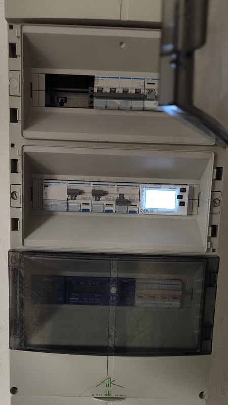

Ik heb het gewoon zo. (Volgens handleiding)
Die wcd,s blijven gewoon koud.
Ook naar een hele dag laden.
Ik zie daarom ook geen enkel probleem om gewoon goede wcd,s toe te passen.
Ik had ook niet anders verwacht deze ABB kosten bijna 30 euro per stuk.
Zwakste schakel lijkt mij eerder de stekker op de Zendure zelf.

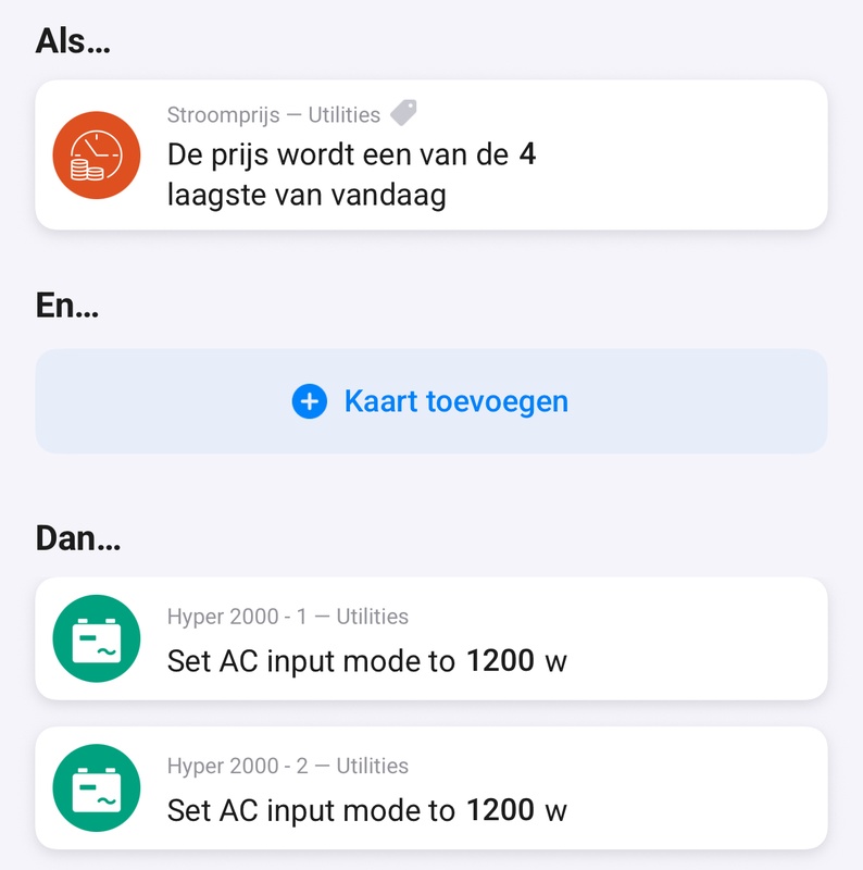

Ik heb op dezelfde stopcontacten ook nog Hypers zitten die 1200 Watt per stuk kunnen doen. 2000+1200=3.200 en dat is langdurig teveel voor de B16 automaten, die worden dan te heet. Daarom hanteer ik 1850 voor de 2400ac’s en max 1000 Watt voor de Hypers, zodat ze samen op max 2850 Watt per stopcontact komen, wat 80% van de B16 is, een mooie waarde.

Inderdaad ik gebruik de minder zware uitvoering.
Zie plaatje van een 2500 watt uitvoering.
Zo,n kachel staat ook een hele avond aan bijvoorbeeld.

Ik ga ook dit nog toepassen.
En uiteraard ook nog met de labeltang labelen.
Afbeeldingslocatie: https://tweakers.net/i/-FWRMy_MViChLBiKSDzvMcVv3T0=/800x/filters:strip_icc():strip_exif()/f/image/YofAZBBcPp3WrRXyS0O71I4l.jpg?f=fotoalbum_large
2400 watt leveren (Onlanden) of 2400 watt opnemen (laden) maakt geen zak uit.
Het is tenslotte hetzelfde vermogen.
De Zendure (s) zitten allemaal op eigen groepen met hun eigen aardlekautomaten.

Uit verveling maar een handmatige modus voor de Restful API aangemaakt;
Afbeeldingslocatie: https://tweakers.net/i/LsOEHIQLLBwoDfcZYAf1QrLxvYA=/x800/filters:gifsicle():strip_exif()/f/image/XCJpfI6YkFN2kt9EgEdW9xvH.gif?f=fotoalbum_large

Want zoiets zou ik ook wel willen hebben, dan zou je het kunnen automatiseren, dat je omvormer uitgaat bij een bepaalde temperatuur.
Afbeeldingslocatie: https://tweakers.net/i/uBEe8EHfdvEbRIQCSFwe3ZIYWuk=/x800/filters:strip_icc():strip_exif()/f/image/vkB2qgSSI8UzWDZXE6mCj3jw.jpg?f=fotoalbum_large
Dit is connector die granny charger ingaat. 2 extra polen voor temperatuursensor.
Als Zendure wil kan het😟
Panasonic K-series split 9 kW, gasloos sinds dec 23 | Tesla MY LR | PV 9,6 kWp | 2 x Zendure SF 2400 AC, 17.280 kWh

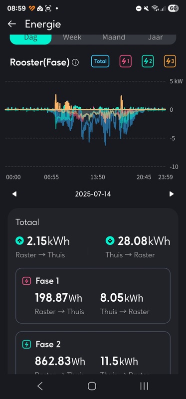

Afbeeldingslocatie: https://tweakers.net/i/6Y-X2wm8vE5ayERAcTxf0TXDK9c=/800x/filters:strip_icc():strip_exif()/f/image/JYM9ibhrVneTLgOSuz4NMTkR.jpg?f=fotoalbum_large

  • dnns85
  • Laatst online: 20:18
geert1992 schreef op zondag 13 juli 2025 @ 22:55:
Hoe doe jij de aansturing? En met welke strategie?
Vrij simpel eigenlijk. Via de Power by the Hour app. Werkt prima voor nu! Voor ontladen de andere kant op en bypass staat aan.
Afbeeldingslocatie: https://tweakers.net/i/sEs4_kdtjLAoKQ-VcqCSsjl6B_Y=/x800/filters:strip_icc():strip_exif()/f/image/funhk9YkdqrKx0LpzmuAPEEt.jpg?f=fotoalbum_large
  • dnns85
Alleen als ik ze in cluster zet dan doet ie het niet dus stuur ze nu apart aan. Werkt goed zo.

  • geert1992
  • Laatst online: 21:05
geert1992
dnns85 schreef op maandag 14 juli 2025 @ 13:15:
Ik kan je de thuisbatterijmonitor aanraden binnen de PBTH app. Deze regelt het opladen en ontladen volledig automatisch. Houd daarbij automatisch rekening met de opgegeven spread en de verliezen.
Met een chart erbij;
Afbeeldingslocatie: https://tweakers.net/i/bXBm5kAOcEYk52bxPwLkSZCx2CY=/800x/filters:strip_exif()/f/image/mq8yAIfGBRbBGrQFxy4tLsRu.png?f=fotoalbum_large
[ Voor 21% gewijzigd door geert1992 op 14-07-2025 13:53 ]

  • Ultimate-Dennus
  • Registratie: November 2019
  • Laatst online: 18:16
Kwam deze net tegen op een duits forum.
Vond het wel origineel verzonnen, echt hufterproof is anders natuurlijk voor de langere termijn. :)
Afbeeldingslocatie: https://tweakers.net/i/4z-faTWc4akB_vdiYR2aXVlKD0Q=/x800/filters:strip_icc():strip_exif()/f/image/2OSfoHOXn75SzeVqIRSJ8E9y.jpg?f=fotoalbum_large

mrme12345 schreef op zondag 13 juli 2025 @ 10:29:
Volgens mij zit er een bug in de P1 van Zendure. Als ik handmatig opladen aanzet (in de app of in ha, maakt niet uit) dan geeft de P1 waarde van Zendure een foutieve waarde aan. De waarde gaat dan ten onrechte naar import (terwijl ik bijvoorbeeld maar 600w laden aanzet en er nog 1200w export is per saldo). En als ik dan opladen weer uitzet krijg ik wel weer juiste waardes uit de Zendure P1 meter, die ook weer aansluit bij de Homewizard P1 waarde.
Ik heb ook al melding bij Zendure gemaakt.
Zendure heeft deze bug nav mijn melding nu al opgelost. Er is een nieuwe firmware gereleased 1.0.3 en deze heb ik al getest en issue is verholpen! Dus dat is lekker snel geacteerd van Zendure!
Afbeeldingslocatie: https://tweakers.net/i/KIYEYDKJR2UDccrOq3Ev7p2WYeI=/x800/filters:strip_icc():strip_exif()/f/image/KgyzeN3YdT4neI4dYZpLcb1p.jpg?f=fotoalbum_large
Ik heb nu een nieuw issue gemeld. Ik zie een verschil in de dag statistiek van import en export. Per saldo sluit deze aan (zie onderstaande screenprints van Homewizard en Zendure), maar er zit verschuiving in aantal kWh import en export. Zendure heeft aangegeven daar nu naar te gaan kijken. Dit beinvloedt niet de werking, maar is wel iets wat goed moet zijn uiteindelijk.
Afbeeldingslocatie: https://tweakers.net/i/z1mAhWdghW9WUZn32IibTt1z0C8=/800x/filters:strip_icc():strip_exif()/f/image/BINjyP802Nyv3kpl8fQqyl1M.jpg?f=fotoalbum_large
Afbeeldingslocatie: https://tweakers.net/i/oo5RIVZAqgFDYASvJHMVbY-oX9Q=/x800/filters:strip_icc():strip_exif()/f/image/7FZ7Rcery3cyeOWH7iwlV1dq.jpg?f=fotoalbum_large
energienerds.nl
