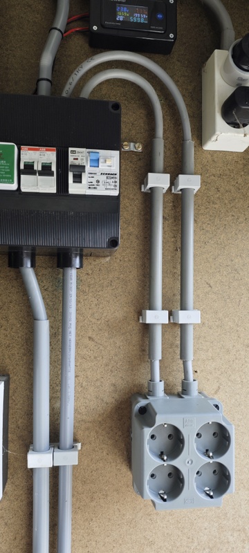

2 fasen apart bekabeld in de ABB. Hier in het schuurtje achter 2 B16 automaten, in de meterkast in huis 2 B16 30 mA aardlekautomaten. Toch maar wat hoger gemonteerd, hier passen 2 x 7 accu's + AC2400 onder 😅 (ik begin met 1 stapeltje van 3)
Afbeeldingslocatie: https://tweakers.net/i/wvgzDcJCjvmx9-ghM6ot5li1L3s=/x800/filters:strip_icc():strip_exif()/f/image/6yOTgJAHowBjDrZ1l9BEKCmY.jpg?f=fotoalbum_large
"Just charge the freaking thing to 100 percent" 😄

dotternetta schreef op zaterdag 12 juli 2025 @ 15:29:
Je moet er even rekening mee houden dat deze 4 abb maar tot 3680 gaat en dus niet 2x 3680

gielz schreef op zaterdag 12 juli 2025 @ 15:49:
Apart bekabeld ook? Standaard zitten ze inderdaad doorverbonden, dan kan ik het me voorstellen. Nu kun ze zien als 2 losse stopcontacten (intern zitten links en rechts gescheiden)
[ Voor 11% gewijzigd door dotternetta op 12-07-2025 16:01 ]

dotternetta schreef op zaterdag 12 juli 2025 @ 16:00:
Warmte was geloof ik het probleem wat al het geval zal zijn bij 4x PiB 800 watt van Homewizard; http://gathering.tweakers.net/forum/view_message/81901816
Advies was toen om 2x2 ABBs te gebruiken.
Zendure-HA.com | Run Zendure your way — in Home Assistant
Mooi gedaan.
Ik kan het mis hebben maar kan me herinneren dat 2 groepen niet in een lasdoos mogen.
De ABB is een lasdoos.

gielz schreef op zaterdag 12 juli 2025 @ 16:22:

peterbier schreef op zaterdag 12 juli 2025 @ 16:31:
Mooi gedaan.
Ja, twijfelde ik ook over maar in een CEE stopcontact komen ze ook bij elkaar. Net met een installateur gesproken en die zei dat ik ze even moest labelen, dan was het wel goed.

dotternetta schreef op zaterdag 12 juli 2025 @ 17:54:
Kan je de 2 groepen niet met elkaar verbinden (dmv stangetjes tussen de schakelaars)? Dat ze niet afzonderlijk uitgezet/aangezet kunnen worden? Zoals bij een 1fase kookgroep.

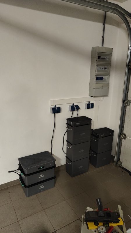

de batterijen staan op een (houten) rek aan een baksteen muur van een losstaande schuur in de tuin.
In het ergste geval brandt deze schuur af.
En toch mag het dan nog niet.
Gewoon ff 2 voudige ABB wcds plaatsen (of een 4 voudige bij plaatsen) en dan voldoet het aan de norm (nen).
Als de groepen maar gescheiden zijn vanaf de verdeelkast.

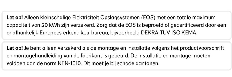

[quote]Chupachups schreef op zaterdag 12 juli 2025 @ 18:24:
Nog eens nagekeken wat de verzekering nu precies vraagt:
Afbeeldingslocatie: https://tweakers.net/i/TgLy8OaQom5opXAbaeE-8Kg0RhI=/800x/filters:strip_icc():strip_exif()/f/image/bSW5cJRtjKqkLGF3LMITWIWp.jpg?f=fotoalbum_large
