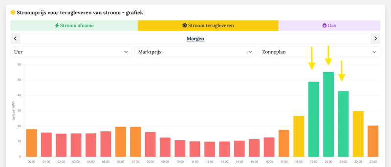

met een thuis-batterij zou je zelfs nog van de huidige hoge prijzen in de avond kunnen profiteren. (wat met een vast contract natuurlijk totaal niet gaat lukken).
Met een juiste capaciteit thuis-batterij zou je geduurende de voor t/m najaar (groten deels) mogelijk zelfs op NOM kunnen draaien, dus totaal geen (bijna dan) netstroom nodig hebben.

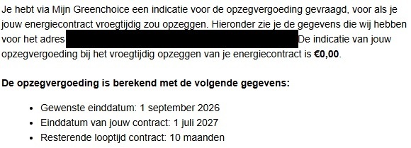

geen opzegvergoeding ? dan is of je jaarcontract afgelopen of je hebt ondertussen een variabel contract wat een maandelijkse opzegtermijn heeft. Zonneplan heeft dat bv niet, maar andere dynamische wel weer.Met batterij is Zonneplan maar een klein beetje goedkoper (nog een €100) , maar dan moet ik wel goedkoop laden en op de dure uren gebruiken.
