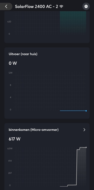

HEMS is het besturing in de app.
Afbeeldingslocatie: https://tweakers.net/i/vUCUZqGJ2gKMortn5gEa0bSkha4=/x800/filters:strip_icc():strip_exif()/f/image/zNJGd1jHVmbJhs16tBsaouWx.jpg?f=fotoalbum_large
Dit is het maximum wat je kan instellen zonder restricties.
Afbeeldingslocatie: https://tweakers.net/i/qtJwidEAaJy0FlPtuGb7JcF8bcU=/x800/filters:strip_icc():strip_exif()/f/image/wmoAWqcVE6c0175eKc245yT1.jpg?f=fotoalbum_large

Ik draai hier sinds 26-05 (toen was de batterij geleverd) via de lokale Restapi in Home Assistant. Je kunt de Zendure app nog in zien maar HEMS niet gebruiken. Maar die heb ik nog nooit gebruikt want je hebt immers Home Assistant waar je alles mooi zelf kunt doen. :P
Er is ook genoeg Home Assistant + Zendure kennis hier om het tot een succes te maken. *O* *O*

Heb dus sinds kort 2x SF800 binnen hangen en nu op de 2x 2400 AC's aangesloten dmv de off-grid aansluiting. Voorheen werd dit gezien als standaard netinvoer, maar nu zie je netjes via een eigen grafiek dat het binnenkomt via de off-grid aansluiting:
Afbeeldingslocatie: https://tweakers.net/i/kX-N_4qR9GuiEeIKDSIxlvdlbKI=/x800/filters:strip_icc():strip_exif()/f/image/R1s98hlOGYAdoumcg61rgHFa.jpg?f=fotoalbum_large
Afbeeldingslocatie: https://tweakers.net/i/kTocZePJoiLwMtqHbYZY6vHCHXE=/x800/filters:strip_icc():strip_exif()/f/image/5HwrYf4CoZ15bPeJEdPr62V6.jpg?f=fotoalbum_large
Even kijken wat er gebeurt als de accu's 100% zijn...

geert1992 schreef op vrijdag 4 juli 2025 @ 12:10:
Volgens mij als ik mij goed herinner was dat 5,9watt voor een hyper.
Zou kunnen inderdaad.
Maar het is dus eigenlijk niet te meten hoeveel een 2400 AC, SF 800 Pro of Hyper 2000 onder load verbruikt, want je weet immers niet of de bijv. 839 Watt die wordt weergegeven om 800 Watt in het stopcontact te krijgen 39 Watt eigenverbruik en 0% ontlaadverliezen (acht ik onmogelijk) zijn, of 25 Watt eigenverbruik en 14 Watt ontlaadverliezen of 15 Watt eigenverbruik en 24 Watt ontlaadverliezen.
Ik verwacht dat een dergelijke omvormer onder load echt geen 150 Watt verbruikt zoals hier eerder werd benoemd. Zal eerder in de range 15-25 Watt zitten, want anders kan je immers nooit op een RTE van 81-85.5% uitkomen....

Taro schreef op vrijdag 4 juli 2025 @ 12:12:
Als ik zo naar de eerste schermprint kijk, lijkt het toch alsof een wasmachine op de offgrid-stopcontact aansluiten wordt gezien als OK? Hoe zit dat dan met de aanloopstroom?

xobdorp schreef op vrijdag 4 juli 2025 @ 13:39:
/s Heb je geen frequentie geregelde wasmachinemotor met optionele gereduceerde aansluitwaarde instelling (2 verwarmingselementen)? /s
