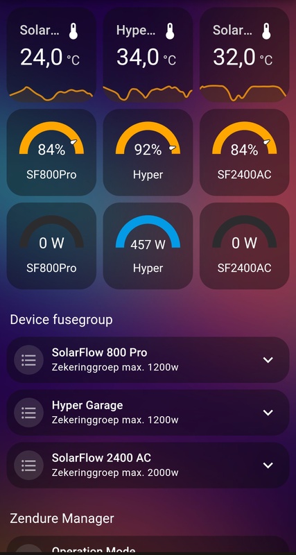

Is er een plug en play hardware en software van de HomeAssistant Fireson? Ik heb een aantal keer geprobeerd te begrijpen hoe je met HA moet beginnen.. daar is het wel bijgebleven. Lees er wel veel over dat het wordt gebruikt, of is de standaard software van zendure goed genoeg om het verbruik op of rond de 0 te houden?
nico_09 schreef op vrijdag 3 juli 2026 @ 20:35:
Via HomeAssistant heb je meer beheer over de Zendures.
Ik gebruik al een tijdje de Zendure app niet meer.
Ook omdat hij bij nom als een set leeg was van het net gaat halen. (Wat niet de bedoeling is bij nom)
Ik gebruik een Hyper een sf800pro en 2400ac.
En dat werkt gewoon beter via HomeAssistant.
Afbeeldingslocatie: https://tweakers.net/i/_IWMImA34xTUpNHtk-bQWYviH58=/x800/filters:strip_icc():strip_exif()/f/image/8a2tobv0RWuofj52wNx6R6Oz.jpg?f=fotoalbum_large
Alle info is in het andere topic te vinden.
