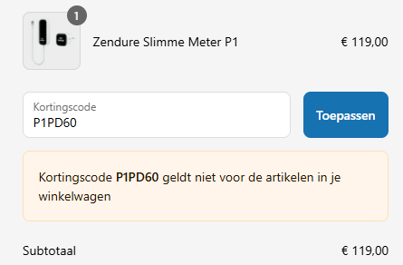

Afbeeldingslocatie: https://tweakers.net/i/tdMar2T7W-UNlU9avt2X3WSECIo=/fit-in/4000x4000/filters:no_upscale():strip_exif()/f/image/YfmxtIcViobE6duxRLlHQGog.png?f=user_large
Wilde hem net gaan bestellen :-(
Iemand anders nog kortingscodes van meer dan 5%? Anders wacht ik weer even tot er iets voorbij komt (voorlopig werkt het toch met de 3CT)

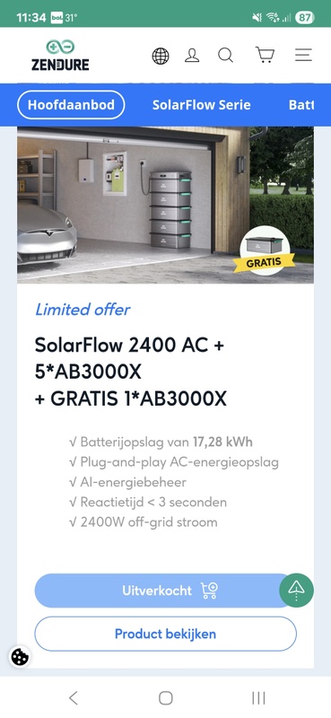

Het gaat echt hard blijkbaar op de NL site
Afbeeldingslocatie: https://tweakers.net/i/P2_KXsPB2Vf3yv_h-GDyxad7USs=/x800/filters:strip_icc():strip_exif()/f/image/vtwlGEFMGUWAJeCs8KzSGX7j.jpg?f=fotoalbum_large
Afbeeldingslocatie: https://tweakers.net/i/IWN-hw7sBB68Wzh3chbqxyBlhJ8=/x800/filters:strip_icc():strip_exif()/f/image/jWyZ0XkQujmBqkXJPfevmX7M.jpg?f=fotoalbum_large

Ik kan hier alles gewoon zien, niks uitverkocht.
Heeft het misschien te maken dat je vanuit een Belgisch Ip adres kijkt?
  • rabero1985
  • Registratie: Mei 2024
Zou kunnen, krijg ook de 404 error als ik naar de ac2400 pagina wil .....we worden buiten gesloten 🫣

Dit gaat niet goed hier hoor jongens, ben nog steeds aan het overwegen voor een 2400AC.
Het idee was dan 4 accu’s zodat ik vrijwel maximaal kan ontladen, maarja de 5+1 deal is wel interessant.
Vervolgens geeft iemand aan: Waarom geen 2 2400AC’s? Dan kan je elk met 1600 ontladen (0,2C)
Nu staan er 2* 2400AC’s in met 6* AB3000X en 2* AB3000X en een P1 meter voor 7200€ in het winkelmandje :henk
Uhhhh, tsja wat nu hè :9
