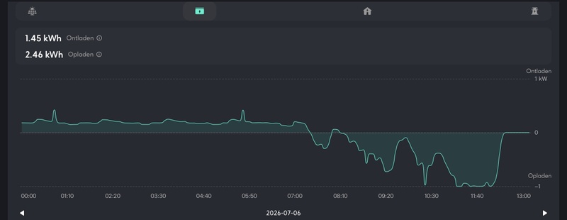

rabe83 schreef op maandag 6 juli 2026 @ 12:44:
Hier is het vannacht in de 'eigen verbruiksmodus' weer een eigen leven gaan leiden met laden en ontladen ...
We waren vannacht niet thuis, maar bij ons ziet het er zo uit. Volgens mij wel prima. Het betreft een SF800Plus ingesteld op Automodus. Ik heb overigens een vast contract. Er hoeft van mij dan ook niks ‘slims’ gedaan te worden.
Afbeeldingslocatie: https://tweakers.net/i/KuduUqczvHTU1x39LxXRWGELxpA=/800x/filters:strip_icc():strip_exif()/f/image/iqMTP7rMNC8kxTFnDqFjC7y0.jpg?f=fotoalbum_large

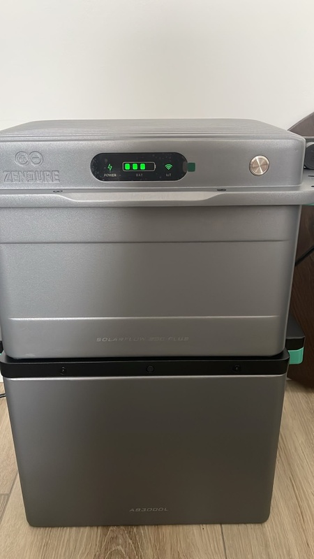

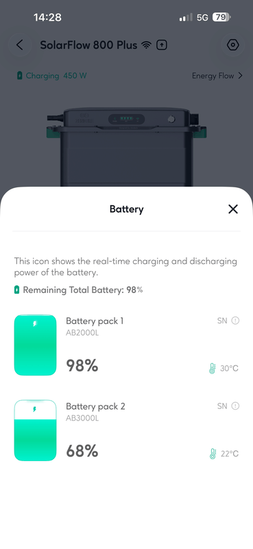

  • Krus
Heb deze opstelling hier nog niet voorbij zien komen maar ik heb zojuist mijn AB3000L binnen gekregen en ook aangesloten als uitbreiding voor de Solarflow 800 Plus.
Ik gebruik de Gielz integratie maar die denkt dat de totale capaciteit 2x1.92 kWh is :)

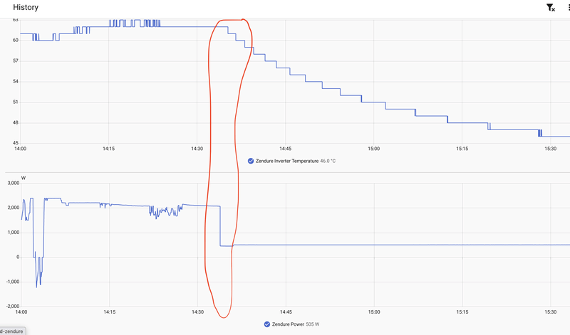

  • smeerbartje
  • Laatst online: 15:35
Gyrolion schreef op maandag 6 juli 2026 @ 10:52:
Oei, dan lijk ik toch de enige te zijn met deze problemen. Wel bedankt voor het nog even testen met opladen. :)
Ik was iets te vroeg denk ik. Nu de temperatuur weer omhoog gaat, zie ik het volgende weer. En het laden gaat nu met max 500 watt. Dus ergens is hier iets aan de hand. Ik weet nog niet zeker of het temperatuur gerelateerd is.
Afbeeldingslocatie: https://tweakers.net/i/FxnvHtuYkUoU0JrpKkBNjiLHla4=/x800/filters:strip_exif()/f/image/vAP1B4AeWvvuPRMJDT9sdWN4.png?f=fotoalbum_large
  • Mscroos
  • Registratie: Oktober 2022
  • Laatst online: 14:56
smeerbartje schreef op maandag 6 juli 2026 @ 14:54:
wat is je inverter temperatuur?
  • koboy
  • Laatst online: 16:51
koboy
Heb een idee voor een icon

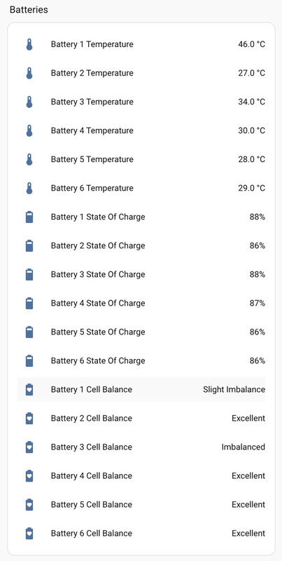

Met 46 graden op de eerste batterij weet ik wel zeker dat het temperatuur gerelateerd is. Hoe is je opstelling? Hoeveel ruimte tussen de koelribben en de muur? Mik er eens iets blazende op....

  • TomDZ1979
  • Laatst online: 16:28
Bovenste batterij onder omvormer is bij mij warmer als de andere drie. Ik heb een USB pc ventilator erop gelegd die aanspringt via een smart plug via Home Assistant zodra temperatuur van de omvormer boven bepaalde temp gaat. Werkt goed om het te koelen.

Krus schreef op maandag 6 juli 2026 @ 14:52:
Ik heb me laten vertellen door Zendure dat de AB3000 niet compatible is met de 800 plus helaas.....alleen de 2000 versie.
Als die het wel doet met volle capaciteit dan hoor ik het graag :)

  • smeerbartje
Mscroos schreef op maandag 6 juli 2026 @ 14:56:
Confirmed :). Dus 62 graden celcius; dan gaat hij dus over naar max 500 en gaat de temperatuur naar beneden. Was hier niet iemand die en kant-en-klare ventilator verkoopt? Of kan ik beter de Zendure ventilator fixen?
Afbeeldingslocatie: https://tweakers.net/i/tYERCIxZ4dj_S6YN1UHI222qio4=/800x/filters:strip_exif()/f/image/po7cBrk1CCT1SKXGK2xKCHOu.png?f=fotoalbum_large
Hier zie je het heel goed:
Afbeeldingslocatie: https://tweakers.net/i/r1adOlXwwlDuO3fLRlW3RYmrSBs=/800x/filters:strip_exif()/f/image/S8akaSTf9yECr3vCQ2XGkDQh.png?f=fotoalbum_large
[ Voor 21% gewijzigd door smeerbartje op 06-07-2026 15:35 ]
Heee ik heb dit eerder voorbij zien komen in dit forum, en dat het ook zou moeten werken. Op zich, als jouw Zendure app het herkent als een AB3000L en het ook accepteert zou dat toch moeten betekenen dat het werkt! Volgens AI (allemaal eigenlijk) zou het NIET moeten werken.

Gerry1982 schreef op maandag 6 juli 2026 @ 15:22:
Grappig, ik had ze nog een email gestuurd met die vraag, wel expliciet de AB3000L, en daar werd op geantwoord dat ik ze "confidently" samen kan gebruiken.
rnrn schreef op maandag 6 juli 2026 @ 15:35:
Leuk. Ik vroeg me al af of dit mogelijk was. Prijstechnisch gunstiger dan de AB2000L denk ik. Zou mooi zijn als dit gaat werken. Heb je het ook met HEMS geprobeerd?
Nee, ik heb HEMS uberhaupt nooit geprobeerd, ik heb geen HomeWizard/Zendure P1 meter maar een eigen gefabriceerde P1.
jelleeelco schreef op maandag 6 juli 2026 @ 15:43:
Zendure via mail zegt dat ook, dus het lijkt mij van wel. Die AB3000L is volgens mij pas uitgekomen na de SF800Plus, dus die compatibiliteit staat helemaal nergens gedocumenteerd en dus weet AI daar niks van.

smeerbartje schreef op maandag 6 juli 2026 @ 15:32:
Ik had vandaag wederom hetzeflde bij 85% ongeveer, en ik had een ventilator op mijn opstelling staan, dus de inverter was maar 30 tot 40 graden.
En alsnog de dip naar max 500watt, wederom weer het voltage van de eerste batterij heel erg hoog en ook 0 watt input.
Dus ik denk niet dat het een temperatuur probleem is, puur toeval dat hij bij jou nu throttled maar als je in de waardes kijkt zie je weer een onbalans in de eerste batterij zitten.
Je ziet in de grafiek ook mooi dat hij bij 60 graden aan het throttlen is, en het vermogen al verlaagd om de temperatuur van de omvormer netjes op de 60 graden (design temperatuur) te houden.
Misschien is het voor de AC2400+ gewoon normaal dat hij bij 85% al zijn vermogen omlaag schroeft om de boel vol te krijgen. Maar dan vind ik dat wel een echt enorme downgrade afkomend van de AC2400 welke dat pas bij een procent of 95 deed, en daarna ook heel snel vol was.
[ Voor 6% gewijzigd door Gyrolion op 06-07-2026 16:28 ]

Gyrolion schreef op maandag 6 juli 2026 @ 16:27:
N.B. met de firmware 2.0 schroeft de "oude" 2400AC ook het vermogen een klein beetje terug vanaf 80-85%....
Terug regelen naar 500W is dan wel weer wat extreem....
