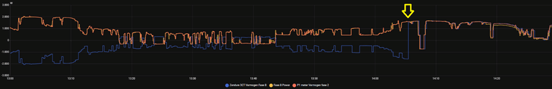

Elektricien was toevallig in de buurt, 3CT klem omgewisseld, even ontladen en geladen en lijkt nu goed te zijn.
Snel gefixxed door Zendure en hardwarematig dus niets aan de hand d:)b

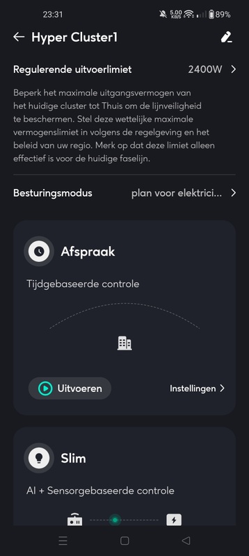

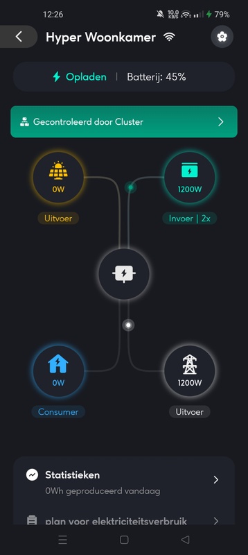

Ik ben sinds 1 week de gelukkige eigenaar van een combinatie van 2x Hyper 2000 en 4x AB2000S batterijen. Ik had ze besteld op 21 maart, dus circa 70 dagen moeten wachten. Eerste indruk positief, bouwkwaliteit en uitvoering erg degelijk en verzorgd. De aansturing (voorlopig nog handmatig, tot de Zendure P1 meter beschikbaar komt) is wat beperkter en ingewikkelder dan gedacht. Via bluetooth kan je eigenlijk alleen de set monitoren, voor schakelen en schema's instellen is echt een verbinding met de lokale WLAN nodig. En als er op een vooraf ingesteld schakelmoment even geen WLAN verbinding is met de Hypers, dan schakelt er niets.
Eén van de zaken waar ik mij over verbaas is het feit dat als ik van de twee Hypers een cluster maak, ik wel met 2x 1200 W = 2400 W kan ontladen (gelijk aan twee ongeclusterde hypers), maar dat het laden via de AC is beperkt tot maximaal 1800 W voor de cluster. Ik begrijp daar de achterliggende logica niet van. Heeft iemand een idee waarom Zendure juist het laden beperkt van een cluster, je zou eerder een beperking op het ontladen naar de AC verwachten.
Ik heb de beide Hypers samen op een eigen, ongebruikte groep zitten (in 1-fase situatie), dus volgens mij zou ik veilig 2400 W moeten kunnen laden en ontladen, volgens mij zelfs tot 3600 W (met iedere Hyper op een eigen stopcontact).
Ik ga de set voornamelijk gebruiken voor het laden op de goedkoopste momenten van mijn dynamisch energiecontract en weer ontladen op de prijspieken. Dus het is wel fijn om ook met 2400 Watt te kunnen laden.

vermelharosa schreef op zaterdag 7 juni 2025 @ 21:22:

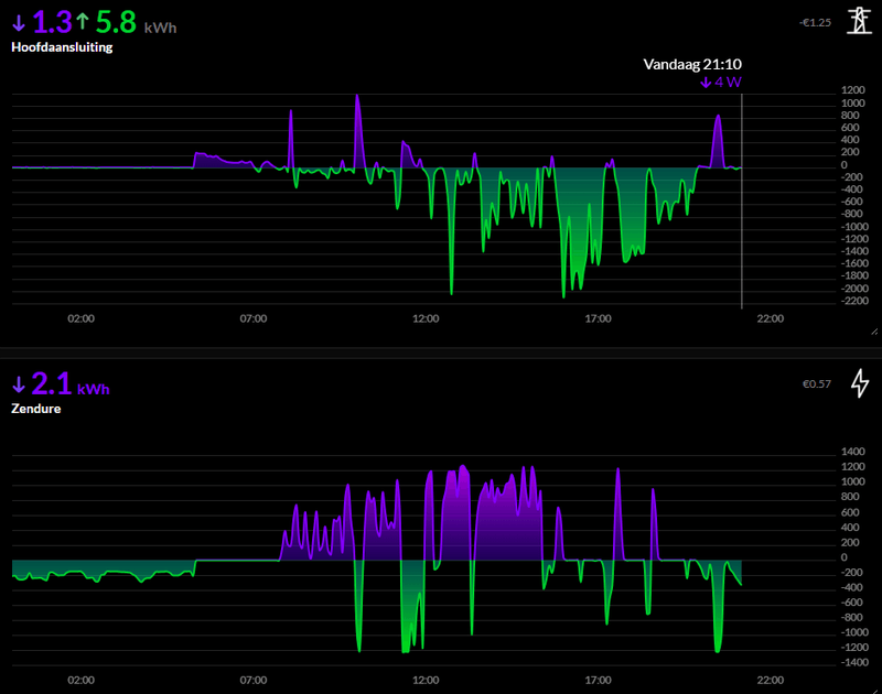

Deze heb ik doorgelust naar Homey via de Home Assistant Community integratie. Binnen Homey gebruik ik de Power by the Hour app met de Home Battery Monitoring-functie. Hiermee laad ik automatisch tijdens goedkope uren en ontlaad ik tijdens dure uren.
Je zou ook een automatisering binnen Home Assistant kunnen instellen om ditzelfde te realiseren.
Hier hoef ik inmiddels geen omkijken meer naar te hebben.
Hieronder een voorbeeld, waar groen laden is, en rood ontladen;

Lees vanaf hier even door hoe je op 2400watt kunt ontladen.

Raar, ik heb 2 hypers in cluster met elk 1 batterij op 1000 W ontladen gezet en dat doen ze ook.
Samen kom ik dan op 2000 W ontladen.
Opladen wordt beperkt tot 1100 W elk, maar ik denk dat de enkele batterij daar debet aan is.
Polvo176 schreef op zaterdag 7 juni 2025 @ 21:56:
Maar, heb je ze in clustermode staan of niet?
https://gathering.tweaker...message/82441678#82441678
Het ontladen van de cluster van twee Hypers gaat zonder beperking met 2400 W. Het is vreemd genoeg juist het laden dat beperkt wordt tot 1800 W per cluster. Terwijl dat in principe ook met 2400 W zou moeten kunnen lijkt mij.

vermelharosa schreef op zaterdag 7 juni 2025 @ 22:01:
Klopt, in HEMS hetzelfde issue: 2400 laden en 7200 ontladen kan zonder problemen. Wil je ook 7200 laden, dan moet je elektricien een handtekening zetten. Je zou het eerder andersom verwachten.
Heb dit meermaals bij ze gemeld.
Kan je ze eens uit cluster modus halen of je ze handmatig wel op 1200W per stuk krijgt?
Ik heb 2 Hypers met nu 3 accus per hyper en die laden met max 1600W per stuk op.
Die 1600W is de input van de zonnepanelen plus een aanvulling van het net vermits er voldoende overschot is van de panelen die via een solardedge hun stroom terug leveren. Wanneer je alleen via het net zou opladen gaat dat met max 1200W per hyper ook in cluster mode.

Het laden zal altijd op max moeten staan.
Het ontladen moet je instellen.
Ik heb nu 2400 watt op een wcd in de woonkamer ingesteld. (Zet ik snel weer lager 800w)
Afbeeldingslocatie: https://tweakers.net/i/L6VFxEw-11SCnjONdwwC6BG-Eu0=/x800/filters:strip_icc():strip_exif()/f/image/bpiegqQrUagRdFBeYsUcGCVZ.jpg?f=fotoalbum_large

Een Hyper 1200watt en de andere ook.
2 Hypers in cluster.
Afbeeldingslocatie: https://tweakers.net/i/i-JVvyhxqVXe98GwoHjwm8GZ9vg=/x800/filters:strip_icc():strip_exif()/f/image/JI5kY4YfNV2EIMC4JOIoaZfg.jpg?f=fotoalbum_large

Ik gebruik nom modus met een Shelly.
Zoals je hier ziet is de cluster aan het laden met +/- 2400watt.

Ah, dat lijkt mij de verklaring. Kennelijk mag de Shelly de cluster wel aansturen om met het maximale AC-oplaadvermogen te gaan laden (2400 W voor twee hypers, misschien wel meer bij nog meer hypers?). Jammer dat dit bij handmatig ingestelde taken niet mag.
Ik ga mijn twee hypers nu maar even ontclusteren om los van elkaar de komende uren met 2x 1200W te kunnen laden :-)
11,5 kWh LFP | 4,0 kWh H2O | 1,8 kW IR
vermelharosa schreef op zondag 8 juni 2025 @ 13:32:
Wel raar maar tijd gestuurd als handmatig is ook max 1800w.
Via de Shelly 2400w.
Wel een vreemde beperking van Zendure.

Eindelijk maar toch, heb de Hypers/AB2000S'en ontvangen. Ziet er allemaal degelijk uit.
Ben nu een eerste test aan het doen met 1 Hyper+2 accu's, heb 'm staan op handelen op basis van NordPool-prijzen (kale tarieven inderdaad, lijken prima te kloppen).
Instellingen:
- hoge prijs (>0,12 eur/kWh) --> uitgangsvermogen 1000W.
- normale prijs: niet ingesteld/niets doen.
- lage prijs (<-0,03 eur/kWh) --> AC-laadvermogen 1000W.
Momenteel is de prijs -0,05 eur/kWh, ik verwacht dat ie laadt met 1000W, maar de hyper blijft staan op idle. Als ik die normale prijs wel definieer, bijv uitgangsvermogen 40W, dan gaat ie ontladen met 40W. Blijkbaar denkt het systeem dat de normale prijs geldt, maar dat lijkt me toch echt niet het geval. En voor de zekerheid, de accu is nog lang niet vol genoeg, er kan meer bij.
Iemand een idee?

Je kan eens proberen of de Hyper wel naar het ingestelde plan (op electriciteitsprijs) met laden wil schakelen door hem eerst even handmatig op ontladen te zetten (via instellingen > instelling voor netaansluiting > netuitvoermodus). Even 5 minuten zo laten ontladen en vervolgens weer via "plan voor electriciteitsverbruik" het plan selecteren gebaseerd op de electriciteitsprijs. Check in de instellingen van het plan even de grafiek van de electriciteitsmarkprijs: het huidige moment moet in het blauwe gedeelte zitten, gedefinieerd als lage prijs. Verder dubbel checken of de actie (laden) bij de lage prijszone goed staat ingesteld (desnoods nogmaals instellen en opslaan, na opslaan moet er een melding "succesvolle operatie" verschijnen). Vervolgens ook op uitvoeren klikken (er verschijnt dan in het hoofdcherm van de hyper een groene balk met de melding "momenteel in marktmodus"). Dan zou hij moeten gaan laden, direct of na enkele minuten.
De hyper moet wel online zijn en verbinding hebben met wifi, maar dat zal wel goed zijn want anders kan je het plan ook niet goed instellen. Naast de naam van de hyper moet een wifi symbool staan, geen bluetooth symbool.

Je kan eens proberen of de Hyper wel naar het ingestelde plan (op electriciteitsprijs) met laden wil schakelen door hem eerst even handmatig op ontladen te zetten (via instellingen > instelling voor netaansluiting > netuitvoermodus). (etc)
Dank voor de suggesties. Wifi-connectie is uiteraard in orde, klopt.
- Gewisseld van programma 'Elektriciteitsprijs' naar vast ingestelde waarde (Netinvoermodus) waarbij hij inderdaad gaat laden vanaf het net (of zonnepanelen, in elk geval via het stopcontact). Dit een tijdje zo gelaten, zeker 5 min.
- Teruggewisseld naar programma om te laden obv dynamische tarieven: hij blijft uit.
- Instelling daar gewijzig ivm intussen hogere tarief (-3 ct/kWh). Waarde waaronder geladen moet gaan worden is 0 ct/kWh, dus daar wordt aan voldaan. En ik heb de 'melding verzenden' erbij aangezet, zowel bij middentarief als laagtarief. Daarna alles opslaan, inderdaad meerdere keren 'succesvolle operatie', en hij geeft even later op m'n telefoon inderdaad een melding dat de *middentariefperiode* actief is.
En dat klopt dus niet. Zoals je stelt, in het grafiekje is aan de kleur ook te zien dat nu juist sprake is van de laagtariefperiode. In overzichtsscherm klopt het ook wat je zegt, daar staat 'Momenteel in marktmodus'. Raar.

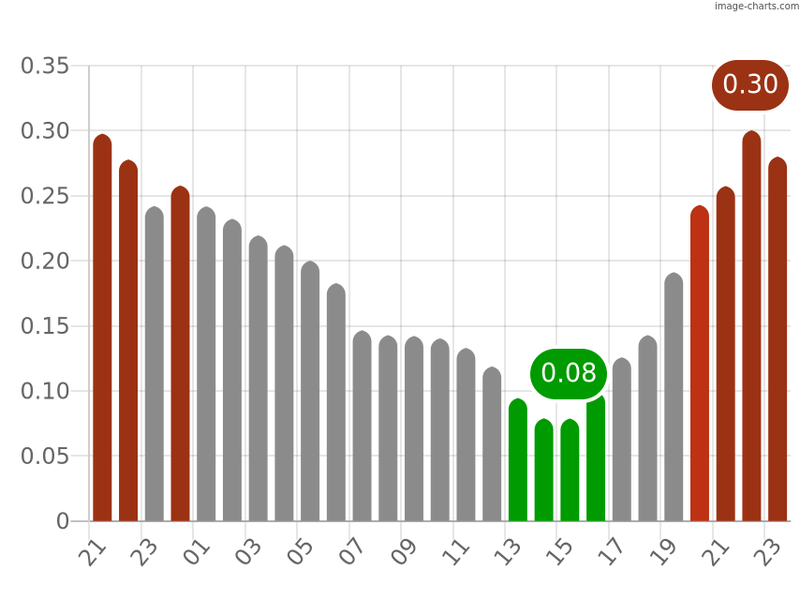

Overigens vind ik de prijzen in de Zendure app bij de keuze Nord Pool als bron juist niet goed kloppen. Je kan beter je eigen energieprovider als bron kiezen (klikken op het kleine > symbool achter de bron, onder de grafiek).
Bijvoorbeeld vandaag geeft Nord Pool aan dat vanavond tussen 20:00 en 23:00 de kale electriciteitsmarktprijs constant €0,06 zou zijn. Dat klopt niet, in werkelijkheid is hij €0,08, €0,09 en €0,13 cent exclusief BTW (zie https://www.dynamische-en...l/actuele-energieprijzen/).
Als je een provider zoals Frank Energie of Zonneplan in de app selecteert, kloppen de kale marktprijzen wel (exclusief BTW). Er valt dus wel op te sturen.
Heb Tibber als provider, maar als ik in de Zendure-app kijk kloppen de tarieven via NordPool allemaal prima. De tarieven die je noemt zie ik in Zendure, in de Tibber-app en in mijn (ook NordPool)tarieven in Home Assistant. Alles gelijk aan elkaar, voor zover te beoordelen natuurlijk ivm iets verschillende decimalen.

Op de één of andere manier denkt de app dus dat de middentariefmodus actief is (wat inhoudt: geen actie). Terwijl je in de grafiek kunt zien dat je in de laagtarief zone zit. Dat is apart. Ik zou dan een andere bron selecteren dan Nordpool (zie hierboven) en vervolgens de grensen opnieuw instellen, net zolang tot je wel de melding krijgt dat je in de laagtariefmodus zit. En uiteraard dan ook als actie instellen dat hij moet gaan laden :-). Het moet wel werkend te krijgen zijn. Check ook even of je alle updates van de firmware hebt toegepast (onder instellingen > Firmware update van de hyper mogen geen updates beschikbaar zijn).
Mmmm, apart, als ik nu Nord Pool selecteer als bron zie ik ook €0,08, €0,09 en €0,13 cent als prijzen tussen 20:00 en 23:00. Een half uur geleden nog niet. Vreemd.
Mijn ervaring met de elektriciteitstariefmode: De grafiek matched niet het daadwerkelijke gedrag en er zitten afrondingen in. Je moet dus helaas iets marge nemen en daarnaast wordt kleiner dan, groter dan gebruikt, je moet dus soms 1 of 2 cent toevoegen of in mindering brengen.
Kies ipv Nord Pool je eigen provider, dan klopt dit in 99% van de gevallen wel.
Klopt inderdaad; zoals @Taro ook al zegt, er lijken verschillen te zijn tussen wat in de interface te zien is en het daarop (hopelijk) gebaseerde gedrag. Heb nu expliciet Tibber als bron toegevoegd, zal z'n gedrag eens bijhouden komende tijd.

bert pit schreef op zondag 8 juni 2025 @ 20:32:
Bij mij werkt het goed inmiddels. Wel op basis van de Zonneplan tarieven die Zendure dan afrond op hele eurocenten.
Je kunt in de chart zien wanneer en geladen en ontladen wordt, de kleur verandert daar.
Hier werkt het zeker nog niet. Gisteravond van 22-23u was het door mij hoog ingestelde tarief bereikt zodat ie moest ontladen en een boodschap op te telefoon laten zien. Niets, helaas. Eerder, toen ik alle instellingen nog eens gewijzigd/opnieuw opgeslagen had, gaf ie wel een melding op de telefoon dat we in de gemiddelde urenperiode zaten tot 22u. Dat was correct.
Vanochtend om 820u, wat voor mij in de 'gemiddelde tariefperiode' viel (=geen actie), begon ie opeens te ontladen alsof het een hoge tariefperiode was. Bijzonder, want 820u is geen wisselmoment qua tarief, dat zijn de hele uren. Bovendien was het dus überhaupt geen hoge tariefperiode.
Aparte vind ik dat de interface hiervoor begrijpelijk, eenvoudig, netjes eruitziet en dat het qua logica allerminst rocket science is. Ook ziet de grafiek er qua kleurgebruik (lage, gemiddelde, hoge tarieven) correct uit. Dus ik zou verwachten dat het 'gewoon werkt'.
Zal eens kijken of nog een andere aanbieder dan Tibber of NordPool wel werkt, op zich alles gebaseerd op dezelfde dynamische prijzen, dus dat zou niet echt uit moeten maken. Of anders een ticket insturen aan Zendure.
Ben intussen al verder met HA, ik hoop dat ie daarmee beter aan te sturen is.
