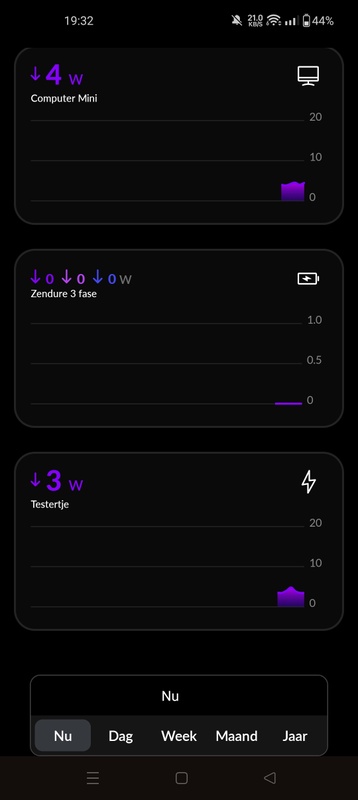

@HHF
Ik zit op 3 watt en heb er redelijk wat op draaien ook Knx.
Testertje is de Raspberry.

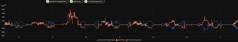

Dat kan dus nu niet. Maar wel als je HA gebruikt. Hier ben ik inmiddels volle bak aan het testen en draai inmiddels op Zendure NOM 5.0 en vanaf Donderdag ga ik naar Zendure NOM 6.0 met seizoensgebonden uitstelgedrag bij het laden. Dit is één automatisering waarbij het bijna plug-n-play is als je HA gebruikt.
Vandaag, 0,35kwh komt uit de vaatwasser.
Afbeeldingslocatie: https://tweakers.net/i/fPpWs-BQ3_Y6_qo1dW9qSSlC2do=/fit-in/4000x4000/filters:no_upscale():strip_exif()/f/image/qAoF1yIcftQu6pS6gKuOQTap.png?f=user_large
Afbeeldingslocatie: https://tweakers.net/i/BWzy7VK8RO05tpVoxNhMkNV0AvQ=/800x/filters:strip_exif()/f/image/Q2qVjuPyV1WlKEn439W4qk5G.png?f=fotoalbum_large
Afbeeldingslocatie: https://tweakers.net/i/MC0HELIJ7pSSSQlSHWY6DgnZflo=/800x/filters:strip_icc():strip_exif()/f/image/MQYUSieP3Yf5jSfqXqNNP1jh.jpg?f=fotoalbum_large
Wat doet de automatisering?
  • Regelt het laden en ontladen van de batterij op basis van het actuele verbruik (sensor.p1_meter_power) en het vermogen van de Zendure (sensor.zendure_2400_ac_vermogen).
  • Doel is het netverbruik te balanceren door:
    • Ontladen bij een hogere stroomvraag (>100W).
    • Laden bij stroomexport (negatief verbruik).
Seizoen en tijd
  • Buiten het zonne-seizoen (oktober t/m maart): laden mag altijd.
  • Binnen het zonne-seizoen (april t/m september): laden alleen tussen 2 uur na zonsopkomst en 1 uur voor zonsondergang.
  • Dit zorgt ervoor dat het laden alleen gebeurt als er voldoende zonlicht is.
Kernregels per situatie
  • Ontladen starten: bij meer dan 100W vraag, tot 75% van de vraag (maximaal 1200W).
  • Ontladen balanceren: in ontlaadmodus probeert het systeem het netverbruik rond 0W te houden.
  • Laden starten: bij stroomexport van meer dan 100W, alleen binnen de seizoens- en tijdsvensters, tot 75% van het aanbod.
  • Laden balanceren: tijdens opladen wordt het laadvermogen afgestemd op 100% van het beschikbare aanbod.
  • Laden wordt gestopt als de batterij vol is of als de batterij net aan het ontladen is.
Kortom, deze automatisering zorgt voor een slimme balans tussen zelfverbruik en batterijbeheer, rekening houdend met daglicht en seizoen, zodat je zoveel mogelijk energie zelf gebruikt. #ChatGPT

Zappi V2.1 hier, heb laatst wat geknutseld in Node-Red zodat ik zelf kan bepalen wat de Hyper doet zodra de Zappi gaat ladden middels een input_select.

Hierbij een kleine update over de RTE ontwikkeling. Draai hier nu inmiddels 7 dagen alleen NOM (Restapi). Waarbij er niet extra geladen of ontladen word.
Vandaag is een leuke dag wolkje wolkje regen, lekker 150 watt ontladen in de nacht. Een ideale dag voor een slechte RTE zou je zeggen. De dag zal eindigen met een RTE van 83-84% (update 84,7% geworden!) _/-\o_
*Onderste grafiek toont in geel wat de batterij heeft gesnoept. Grijs is de P1+Batterij.

Deze zat er gewoon bij en had ik niet nodig. Heb hem even aangesloten en getest op 1 fase en de waarde komen overeen met mijn P1 in Home Assistant. Maar hij zat mijn hobby een beetje in de weg, ik wil de batterij volledig zelf aansturen en dat is sinds kort mogelijk via de restapi.
Wat ik ook heb getest wat er zou gebeuren als het internet down was. Dan deed hier de 3CT niets meer richting de aansturing NOM in HEMS. Toen was ik er eigenlijk direct klaar mee.
Mocht je meer vragen hebben moet je maar even DMen.

Krijg zojuist een berichtje van Zendure dat 3CT Smart Meter firmware 1.0.2 mijn probleem waarbij Fase B alleen positief kon zijn heeft opgelost. Nou had ik 1.0.2 al op 4 juni binnen en zag ik zojuist voor het eerst dat Fase B negatief was ipv positief only zoals hiervoor. Echter had die op dat moment positief moeten zijn, dus denk dat nu de bal bij mij ligt om die CT klem even om te draaien :)
Maar zie dit HA screenshot, vanaf 4 juni na de firmware update zie je inderdaad ander gedrag bij de blauwe lijn die wél negatief kan zijn, echter altijd precies de verkeerde kant op.
Hopelijk dus hiermee opgelost :)
