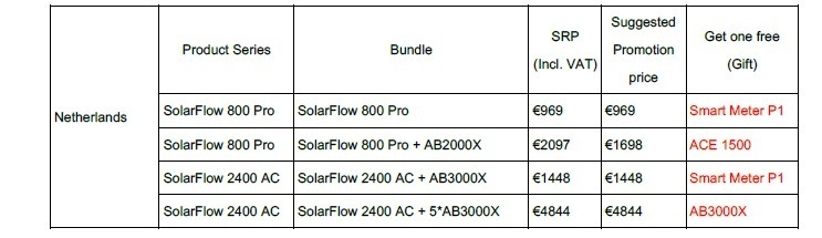

Heb vanuit de leverancier (stekker-batt) die namens Zendure batterijen verkoopt begrepen dat bij de volgende Zendure.nl actie de P1 er gratis bij zit als actie. En als je een grote set koopt een gratis AB3000X.
Dan heb je natuurlijk nog wel levertijd en ben je zo een tijdje verder.

Deze actie;

Voor 6292€ heb je 2x ac2400 met 7xab3000x dat maakt 4800w laden/ontladen en 20,16kWh opslag + P1 meter.
Nette deal 👍
Alleen dat wachten hier in België 😬😬😬
Oh, wel zuur, ik heb dus 1x 2400AC + 4x AB3000X in bestelling staan, met zo'n actie wil ik er nog wel 1 extra bij kopen en daardoor 1 extra ontvangen :)
Mijn endgame is 3x 2400AC met 6x AB3000X per stapel per 1-1-2027.

Waarom zouden ze een ACE1500 cadeau doen? Die begrijp ik niet icm SF800pro + AB2000X
Denk omdat ze die nog ruim op voorraad hebben :)

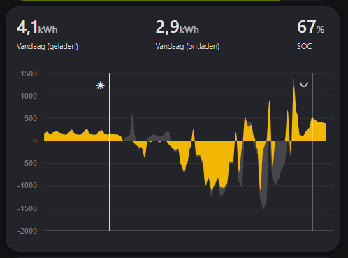

Nou vandaag was het dan eindelijk een dag voor een slecht werkende batterij en een mooie test voor de restapi. Heel de dag bijna grijs met regen en minstens 4 uur met 50-150 watt of zelfs minder laden en vervolgens toch nog ergens een paar uurtjes 800 watt kunnen pakken.
De lokale restapi had het er maar druk mee om alles op te pakken maar vond het allemaal wel best en heeft netjes alle wattjes op de juiste plek geplaatst en de batterij van 10 naar 100% geladen;
Afbeeldingslocatie: https://tweakers.net/i/Ttiw9Uu4k8oXUy3aJ6KfiSanN4o=/fit-in/4000x4000/filters:no_upscale():strip_exif()/f/image/LsPFHJDvWK3Fw8PwHPDgNvVC.png?f=user_large

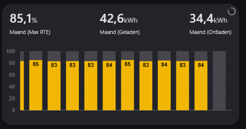

Wat doet nou een veelste grote 2400 watt omvormer op een slechte dag zoals dit. Een RTE van 83% is vandaag de verwachting :+
Afbeeldingslocatie: https://tweakers.net/i/LF9Nja9Vf2jl_f9esj0rsPiuoOU=/fit-in/4000x4000/filters:no_upscale():strip_exif()/f/image/IjBF7FrAO8sweYDRrggrMNCU.png?f=user_large
Afbeeldingslocatie: https://tweakers.net/i/lYFJmpv-Fz_0fXueC05yJMl72k8=/fit-in/4000x4000/filters:no_upscale():strip_exif()/f/image/t2fnUUH0ce5cu1XLLoHcSNdf.png?f=user_large
*alleen NOM

Ik kreeg dit plaatje bij mijn order van stekker-bat. (kwam daar terecht vanwege de kortere levertijd) Uiteindelijk geen gebruik van gemaakt want de P1 zal vast heel mooi zijn maar ik gebruik hem niet.
Extra 3000x is wel gaaf maar dan heb ik meteen een wijkcentrale.

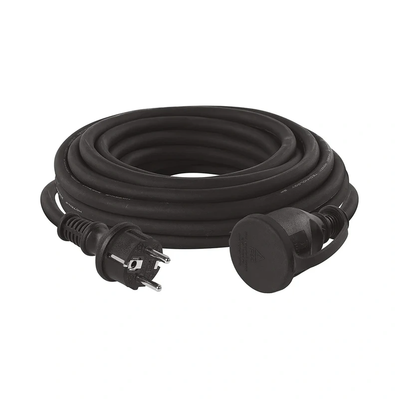

Ik overweeg een solarflow 800 pro, maar de plek waar ik die zou willen plaatsen ligt nogal ver van een stopcontact. Zendure lijkt geen langere AC kabels te kunnen leveren. Bij Anker zie ik bijvoorbeeld wel een 15M AC kabel ter vervanging van de standaard kabel. Iemand hier ervaring mee? Zou je eventueel met een goede kwaliteit verlengkabel kunnen werken? Het verlies valt erg mee heb ik berekend en is minder dan als je de DC kabels naar je zonnepanelen moet verlengen.

Verlengsnoeren wordt over het algemeen afgeraden.
Die solar kabels zijn ook dikker dan een verlengsnoer, die verlengsnoeren zijn meestal maar 1,5mm2 en solar kabel 4mm2 of 6mm2.
Ik denk dat je die beter kunt verlengen en de SF800 in de buurt van een stopcontact.

5, 10 of 20 m deftige verlengkabel, 3x 2,5mm2 is no problem.

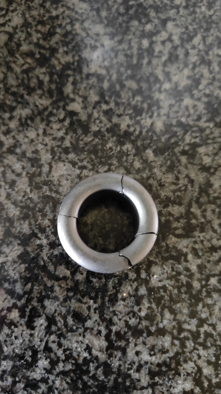

De 2400AC met batterij vandaag binnen gekregen.
Ik haalde de 2400AC uit de doos en er lag iets los in.
Ik dacht aan een schroef maar blijkt een ferriet ring te zijn.
Deze lag los gebroken in de behuizing.
Gelukkig zijn ze allemaal aanwezig. (Om de gewikkelde snoeren)

peterbier schreef op woensdag 11 juni 2025 @ 17:47:
Hier een paar foto,s van de binnenkant van de 2400AC.
Wat een quality control fail! Je had flinke sluiting kunnen krijgen! Ik zou dit zeker melden bij de Chinesen!

Tipje voor als je nog een beetje korting wil. Ik heb Zendure gemaild dat ik mijn bestelling wilde annuleren. Daar kwam vrij vlot een reactie op dat ze me ook een korting van 30 euro konden geven als ik de bestelling toch niet zou annuleren. Akkoord mee gegaan. Toch een leuke korting. Uiteindelijk nu 1365 betaald voor de SolarFlow 2400 AC + 1*AB3000X + Zendure 3CT.

joostdevriesede schreef op woensdag 11 juni 2025 @ 15:35:
Ik gebruik hier al sinds oktober een 3x2,5mm2 stekkerblok met 15 meter verlengkabel. Destijds icm 1-2 Hypers en nu voor de SF800Pro. Maar wel goede kwaliteit, IP6X, 3x2.5mm2, etc. Dus niet op bezuinigen.

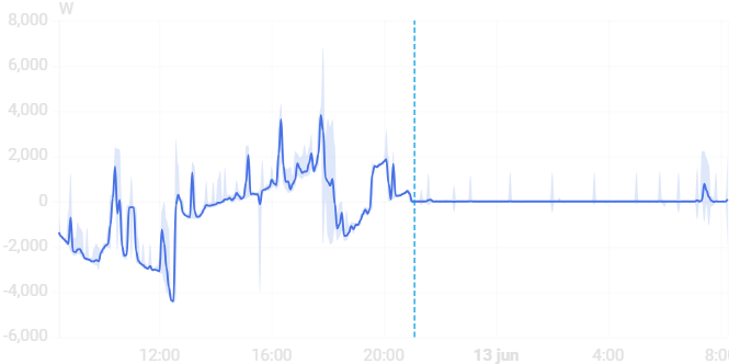

Er is niks meer satisfying dan kijken naar een batterij die de meter op nul houdt. Eerste nacht nom geslaagd 🙂
  • frankj030
  • Laatst online: 00:42
CopyCatz schreef op donderdag 12 juni 2025 @ 08:24:
Misschien om het wat spannender te maken, ook kijken of je gras ziet groeien vandaag?

Sinds dinsdag ben ik (dankzij @Peutpeut) de eigenaar van een Hyper met 3 batterijen eronder. :*)
Afbeeldingslocatie: https://tweakers.net/i/OLYFYPwIrAdqqSTrqlRklf2gshE=/x800/filters:strip_icc():strip_exif()/f/image/uO4wroSdLrgHPXjaWFRAU6VF.jpg?f=fotoalbum_large
Aangezien ik geen Shelly heb stuur ik deze nu aan met de Fireson Zendure integratie in Home Assistant. Dat ging niet direct zoals verwacht, maar sinds gisteravond werkt de aansturing zoals verwacht.
Afbeeldingslocatie: https://tweakers.net/i/_23RT-aXqfT8lm7_zsuUFzDpJwU=/fit-in/4000x4000/filters:no_upscale():strip_exif()/f/image/Xl7HFNlnpLdNu8FmcgVVTrVB.png?f=user_large
To do:
  • Eigen groep voor de Hyper, zodat hij ook op de 1200 watt kan.
  • Zonnepanelen op de overkapping ontkoppelen van de SolarEdge SE1500M en rechtstreeks aan de Hyper aansluiten.
  • Een mooi dashboard in HA bouwen om inzicht te krijgen.
  • Nog een Hyper scoren voor in de garage en de panelen die daarop liggen. O-)

Iemand hier die met de 2400 AC meer oplaadvermogenstests heeft gedaan om te kijken wat het optimale vermogen is voor de RTE met betrekking tot alleen opladen?
Ik gebruik nu constant 1200 watt met opladen om vervolgens tussen de 83-88% RTE uit te komen met alleen NOM ontladen. De hoogste RTE's zijn wel echt uitzonderingen, 83-85% RTE is standaard. Dit is al echt extreem goed maar er zal vast nog wat meer in zitten. :+
De omvormer blijft dan rond de 40-42 graden hangen zonder 3D print fan.
Afbeeldingslocatie: https://tweakers.net/i/CKpKwNCk-MfzGQ7W1Z3tE0gR_9w=/fit-in/4000x4000/filters:no_upscale():strip_exif()/f/image/xrdLfsRU8rEKA1tUqe1FFPtk.png?f=user_large
Daarbij heb ik gebruik gemaakt van deze sheet van een andere batterij;
Afbeeldingslocatie: https://tweakers.net/i/7lxRzK2FHdW8KEDYjuNblf-KjYE=/fit-in/4000x4000/filters:no_upscale():strip_exif()/f/image/qwCjGqdN8aA5ag5vmGmKPdrY.png?f=user_large

Hmm vanavond heeft de smart meter mode er opeens geen zin meer in om voor meer dan 70% te volgen, dus maar op auto gezet en nu is ie weer strak NOM. Heel vreemd.
CopyCatz schreef op vrijdag 13 juni 2025 @ 22:15:
Had hier een paar dagen geleden een freeze van de 3CT, moest hem ff resetten. Ben vooralsnog het meest tevreden met de EcoTracker P1 :)
