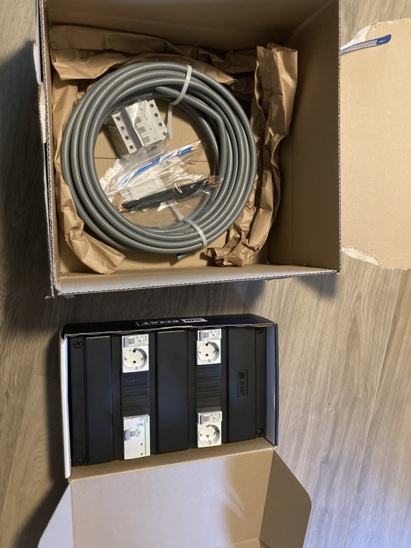

  • Pilleboer
  • Registratie: Mei 2025
  • Laatst online: 15-07 15:47
Hallo, ik volg deze draad nu een tijdje. Dank aan iedereen voor het reviewen, testen, uitproberen en beantwoorden van alle vragen, ik heb er veel van geleerd.
Zojuist is de eerste stap naar mijn eigen Zendure avontuur binnengekomen. Een onderverdeler voor in de garage met kabel en automaat voor de meterkast. Nu is het wachten tot de bestelde 2400 AC met 4 batterijen binnenkomt.
Afbeeldingslocatie: https://tweakers.net/i/jPK2t7QPYCHPFXKDCtmEcI9FIUs=/x800/filters:strip_icc():strip_exif()/f/image/uAifiWt5evRHsRUXUzerJQ5r.jpg?f=fotoalbum_large

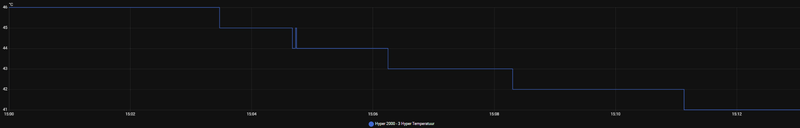

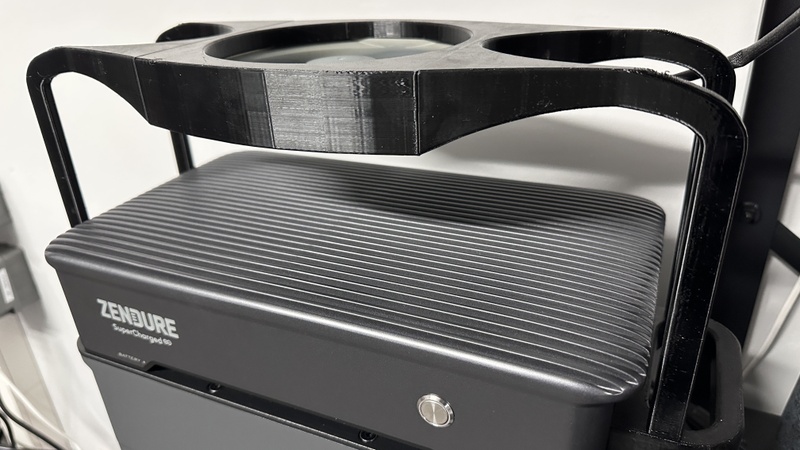

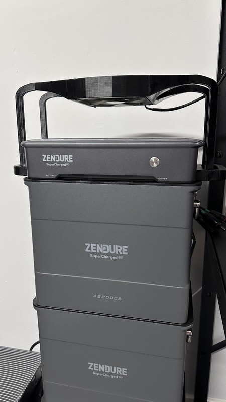

Aziraphale schreef op woensdag 14 mei 2025 @ 14:56:
De temperatuur van mijn Hyper loopt momenteel lekker op naar bijna 55 graden. Nu heb ik, van een radiatorboostexperiment, nog een temperatuursensor en een aantal fans liggen. Hoe zinvol zou het zijn om daarmee iets te fabriceren om er wat extra koeling overheen te blazen?
Vanuit de fabrikant wordt aangegeven dat het niet nodig is én de App geeft er zelf ook een melding over. Het kan geen kwaad, behalve dat je moet oppassen met aanraken.
Maar in een warme garage in bijv. juli vind ik het zelf wel prettig om wat extra koeling toe te voegen. Met dank aan @geert1992 heb ik hier sinds vanochtend dit pareltje in gebruik met een 140 mm ventilator. De afmetingen voor de 2400AC zijn ook bepaald, dus dat is het volgende project:
Afbeeldingslocatie: https://tweakers.net/i/6RsAFAyMXVELwL3DhHdRjHFYJpE=/800x/filters:strip_icc():strip_exif()/f/image/y5jugOQy8mK3waHinc0cM1V2.jpg?f=fotoalbum_large
Afbeeldingslocatie: https://tweakers.net/i/CepdGV7CuUh8_OksxQxei0VSwmQ=/x800/filters:strip_icc():strip_exif()/f/image/dLIXZee351EblXIU8E7XKX1V.jpg?f=fotoalbum_large
Afbeeldingslocatie: https://tweakers.net/i/mn8UHXQnhNjxGkUnsRG6XAYAEQg=/800x/filters:strip_icc():strip_exif()/f/image/mbs4FE1hElHgKy3S61rMHyxP.jpg?f=fotoalbum_large
De Hyper 2000 is pas net op temperatuur, heb hem nu aangezet en zal later vandaag even de grafiek delen :)
Ps. hij vertelde mij dat ze in gelimiteerde oplage voor 250 Euro/stuk te verkrijgen zijn. Dus wees er snel bij! Nee, geintje, geen idee of ie ze breder wil produceren, maar misschien wel een optie. Op https://www.printables.com/@Geert_3099097 heeft hij 2 eerdere modellen gedeeld. @geert1992 wil/kan je ze evt. ook voor anderen printen en opsturen?
Edit: In 10 minuten 5 graden eraf. Heb de Hypers echter ook wel vaak 57 graden zien worden, dus zal wel blijven testen.
