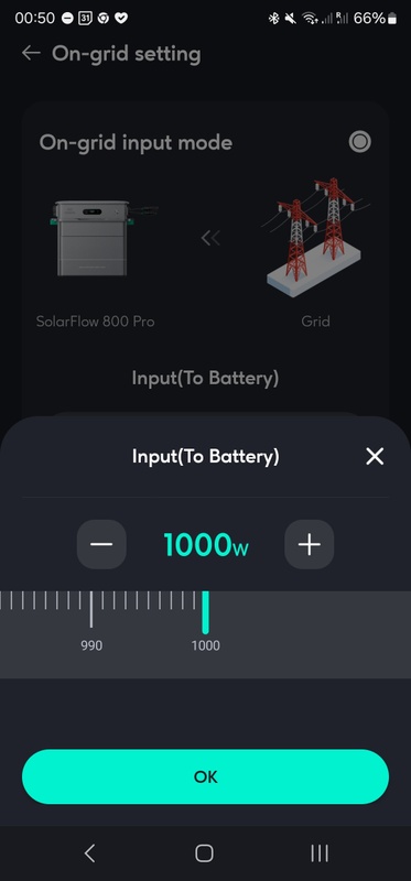

Zover ik weet wel, maar zal het vandaag / vrijdag wel even testen.
energienerds.nl
mrme12345 schreef op vrijdag 9 mei 2025 @ 00:48:
Lijkt 1000w te zijn, zal morgen nog even verder checken.

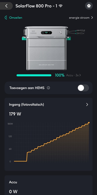

De 800 Pro kan met 1000 Watt AC laden en met 800 Watt AC ontladen.
frankj030 schreef op vrijdag 9 mei 2025 @ 07:31:
Nu de SF800 pro nog binnen staat, lijkt het nog erg op mijn beoogde usecase: alleen gebruiken voor NOM met opwek bestaande panelen op het dak en dynamisch laden. Zou je eens willen testen of die usecase al goed werkt, al zou het me eerlijk gezegd verrassen als dat niet zo is (want dat werkt dan analoog aan hoe veel mensen de hyper nu gebruiken). En jij test ook nog steeds met de ecotracker toch? Ben erg benieuwd hoe NOM met de ecotracker en de SF800pro functioneert.
Ik ga eerst focussen op het schrijven van de algemene review, daarna zal ik wat specifieke situaties testen.

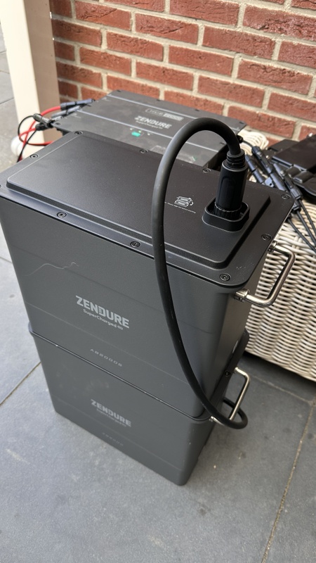

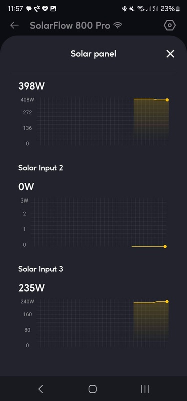

De drie zonnepanelen die aan de SolarFlow 800 Pro zijn gekoppeld zijn de 4 batterijen al lekker aan het vullen. Batterijen staan op 77% dus in de loop van de ochtend kan ik zien wat de SF 800 Pro max aan bypass doet richting net en dat zal wel neerkomen op de max ontladen van 800w, maar we gaan het zien. De drie panelen kunnen makkelijk 1200-1300w produceren begin van de midddag.
Afbeeldingslocatie: https://tweakers.net/i/qG38jU3T6pwsbOov6uPPIFYWnL8=/x800/filters:strip_icc():strip_exif()/f/image/gHpjqWuWhyABuPA79daqFdiy.jpg?f=fotoalbum_large
[ Voor 5% gewijzigd door mrme12345 op 09-05-2025 08:43 ]

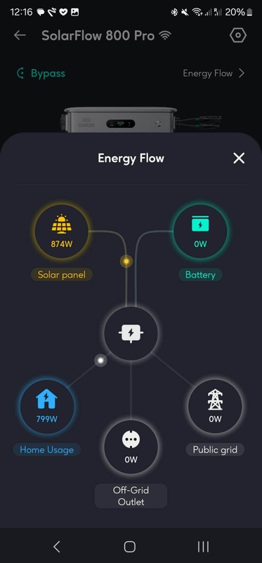

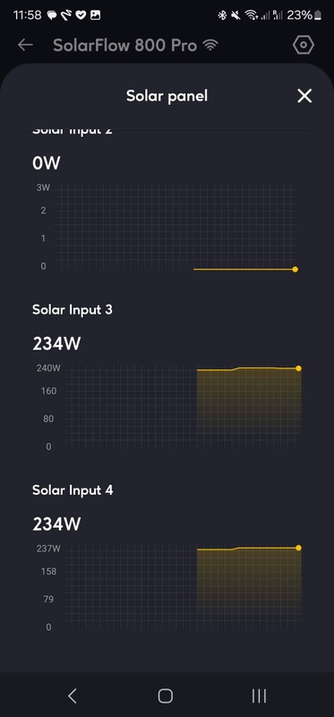

Even een update: In Clustermodus gaan de Hyper's niet in Bypass modus als de accu's volledig zijn opgeladen. Blijkbaar dus wel als deze cluster opgeheven wordt. Ik heb geprobeerd om het cluster op te heffen, echter kan ik dan niet beide Hyper's op dezelfde fase laten regelen op NOM. Iemand een idee hoe ik dit wel kan realiseren? Ik wil eigenlijk best wel graag dat de Hyper's naar Bypass gaan.

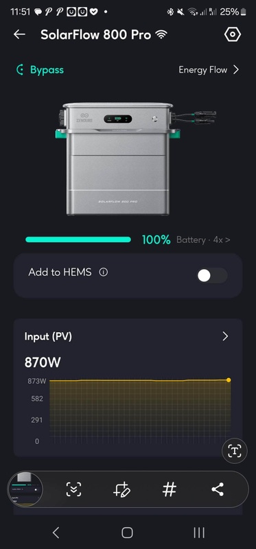

De batterijen van de SolarFlow 800 Pro zijn vol en de Pro is automatisch naar bypass gegaan. De opwek was op moment van overgang naar 100% rond de 900w. De bypass geeft nu continu 875w af, dus wel hoger dan de 800w maar dat zal nodig zijn om uiteindelijk op 800w richting net af te kunnen geven ivm verliezen.
Als ik gelijktijdig probeer om output naar home aan te zetten met 800w verandert er eigenlijk niets. Zowel niet op mijn Shelly qua export als in batterij level van 100%. Dus dat overlapt blijkbaar met de bypass functie van de SolarFlow 800 Pro.
Dus dat betekent dat als je meer dan 875w exporteert terwijl die in bypass zit deze export gelimiteerd wordt. Dat zie je ook terug in de details per paneel. Waarbij de 1e paneel volledig wordt doorgegeven en de 2e en 3e paneel op hetzelfde niveau blijven om per saldo de 875w te leveren. Zie ook screenprints.
Ik vind dit wel jammer want hierdoor gaat er opwek verloren als je batterijen vol zitten terwijl je wel veel zonnepanelen aan kunt sluiten aan de 800 Pro. Aan de andere kant is die opwek nu ook niet veel waard bij dynamische tarieven (zeker niet als de zon zo schijnt als vandaag en je batterijen binnen no time vol zijn) en is het in herfst en winter en bewolkte dagen nog steeds handig om veel opwek te hebben om je batterijen mee te vullen. Maar toch had ik liever deze teruggave aan net in bypass mode nog net wat hoger gezien.

Hier springt de SF800 Pro bij het behalen van het maximale ingestelde SoC percentage (98%) direct naar uitvoer naar huis en dus in bypass mode. Dit wel in een handmatige mode, dus buiten HEMS om.
Nu aan HEMS toegevoegd en op 100% gezet op basis van Slimme CT mode. Kijken wat er zo gebeurt, er gaat nu 1935 Watt richting de 3 accu's, dus lang kan dat niet duren. 1100 Watt uit de 3 panelen en rest uit net het ivm overschot.

Afbeeldingslocatie: https://tweakers.net/i/61_9sYBIrbf80f4IkcoKn3klIRs=/x800/filters:strip_icc():strip_exif()/f/image/zYkbuGHdZlbIlLVaod5yEW3F.jpg?f=fotoalbum_large
Maar bij specs zendure website wordt wel naar AB2000X verwezen als je bij de SF 800 Pro kijkt. Wat me ook nog opvalt is dat bij de SF 800 Pro en dan batterij tab de specs als volgt zijn:
Afbeeldingslocatie: https://tweakers.net/i/yJnSPKkIQUjX_jYGFulwik4rD7c=/800x/filters:strip_icc():strip_exif()/f/image/zIHU634NEJ2tW3bgLlJOstJf.jpg?f=fotoalbum_large
Bij invoer snap ik dat wel als combinatie van pv panelen en / of AC laden, maar bij uitvoervermogen (1920w bij 2 of meer batterijen) herken ik het niet. Of ik moet ergens een instelling gemist hebben bij de SF 800 Pro, want heb er toch 4 batterijen aan zitten. En vandaag dus de max 875w gezien bij bypass.

SF 800 Pro is 100% via HEMS, ging wel naar "Omzeilen", maar deed niets. +-17 Watt kwam er volgens de afbeelding bij de panelen binnen, maar ging nergens heen. Uit HEMS gehaald, AC Invoer naar AC Uitvoer gewisseld. Zelfs nog op 800 Watt uitvoer ipv 0 uitvoer gezet, zelfs de accu werd niet ontladen. Bypass nog even naar Uit en weer naar Aan gewisseld. En nu staat ie te idlen met >1000 Watt opwek die verdampt...
Werkt volgens mij nog niet vlekkeloos.

Zendure levert zelf bij de SF 800 Pro de volgende panelen: DAS Solar DAS-DH120ND 505 490-515 1500V Full Black Bifacial, 505 Wp dus. Heb er 3 liggen, de 4e is helaas beschadigd tijdens transport en moet ik nog naar de stort brengen. Duizenden kleine stukjes glas in de doos, wat een feest om die af te gaan voeren :(
Dank voor je antwoord en toelichting. Die 800w beperking is voor mij niet zo’n probleem aangezien ik er 2 op het oosten doe en 2 op het westen. Ik zit wat te zoeken naar mooie panelen voor een goede prijs. Die voltages duikelen mij een beetje. Bij zendure zeggen ze alleen dat voltage van aan te sluiten panelen tussen de 14 en 55v moet zitten, maar bij specs van zonnepanelen zie ik meerdere voltage waarden. Welke moet ik aanhouden bij het uitzoeken, of komt het voltage eigenlijk nooit boven de 55v. Kan je in de specs van zonnepanelen omzien welke snel ‘opstarten’ bij weinig licht, of zit dat meer in de omvormer (waar zendure naar eigen zeggen dus wel goed in is)?

  • Laatst online: 24-10 12:35
Taro schreef op vrijdag 9 mei 2025 @ 17:42:
Het werkt idd nog niet vlekkeloos.
1 van mijn 2 hypers ging netjes in bypass nadat die vol was en leverde 700+ watt terug vanuit solar.
De andere had het laatste stuk van de accu volgeladen via de 2 panelen die er aan hangen. Dat eindigde op iets van 120 watt voor het levelen van de accu's. Hij ging wel in Bypass maar bleef op die 120 watt hangen.
Cluster verbroken daarna output,input,output geswitched daarna ging hij wel in full bypass.
Cluster weer opgebouwd en bleef netjes in bypass alleen zodra de Hypers dan weer terug moeten leveren blijven ze in bypass staan helaas. Meerdere keren cluster verbroken en opnieuw opgebouwd en modes geswitched, ineens schoot hij van bypass af en matched hij het verbruik weer netjes.
@Taro kan jij dat mee nemen richting jou contacten ?

Inmiddels is ie terug gaan leveren, tijdens het eten even wat screenshots gemaakt:
Afbeeldingslocatie: https://tweakers.net/i/sd3-uJPY2kMJPonnce-yYKtdDeU=/x800/filters:strip_icc():strip_exif()/f/image/6nsk3x0TE7EDUPcOjsFSI9HV.jpg?f=fotoalbum_large
Afbeeldingslocatie: https://tweakers.net/i/Vuh1c1gYnzCR-EhcKPpgJwxf728=/x800/filters:strip_icc():strip_exif()/f/image/JuFiXGU7a9mkGzCVCFjvoZDe.jpg?f=fotoalbum_large
Afbeeldingslocatie: https://tweakers.net/i/NbmAEOUuZCYJYgy0D6rFQBdXgJw=/x800/filters:strip_icc():strip_exif()/f/image/lxGCxcBNlcYFGMDRXOhhmzf6.jpg?f=fotoalbum_large
Afbeeldingslocatie: https://tweakers.net/i/ushKjOXNNZ5o1142N4B_zFfYJfs=/x800/filters:strip_icc():strip_exif()/f/image/yO3htKNHetfXi1FXBJ946ioP.jpg?f=fotoalbum_large
ik ben eigenlijk niet echt verrast , het product is een 800 welke verwijst naar 800w , dus zelfs met de hoge panelen waarde , blijft het 'veilig' om het omzeggens door zowat elke bunhaas in een stopcontact te steken.
ook de formfactor , wat pv's , batterijtje en 800 w is het zowat het ideale balkon apparaatje.
de hoge PV waarde en de onevenwichtig hoge batterij capaciteit is gewoon foldertjes lock informatie (kunnen ze lekker veel cijfertjes pompen) , omdat het allicht vrij weinig kost om dat toe te voegen.
En voor ons belgen , kan het allicht wel zonder veel zorgen door synergrid goed gekeurd worden.
Want via frimware vermogen unlocken , zoals bij de hyper , willen ze ook niet (omdat mensen dan gewoon effe voor een ander land kiezen en gaan maar )

mrme12345 schreef op vrijdag 9 mei 2025 @ 12:21:

Zo vandaag de 4e batterij geleverd.
Nu nog wachten op de rest.

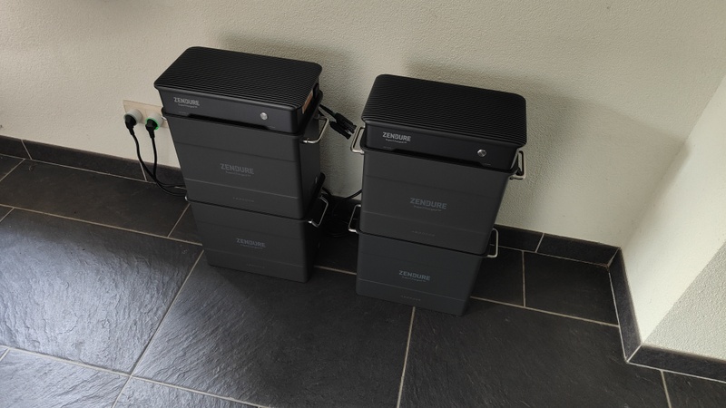

nonesuch schreef op zondag 11 mei 2025 @ 11:26:
Het zou voor de AB3000X zijn.
Je kunt de AB3000X niet met een kabel koppelen, die kabel is bedoeld om bijv. een AB1000/2000/S/X met een SF800(non-Pro versie) of HUB2000 te koppelen.
AB1000, AB2000(S/X) en AB3000X kan je alleen direct onder een omvormer plaatsen, niet doorlussen met een kabel.
Wil je er nog een stapel naast, dan moet je dus nog een extra 2400AC omvormer erbij plaatsen bovenop die extra stapel.
Hierbij een voorbeeld van 2 opstellingen waarbij ik die kabel gebruik:
Duidelijk, dankje. Ik schiet mijn idee als suggestie richting Zendure. De accu's zullen dan wel op een blok moeten staan vanwege de connectorlengte.
Ik kan geen stapel van 6 stuks AB 3000 kwijt, maar naast elkaar zou perfect gaan ;)
nonesuch schreef op zondag 11 mei 2025 @ 14:33:
Er zijn ook kabels van 3 en 5 meter ;) Maar is iets overkill.
Je zult dan de onderste accu aan de onderkant moeten doorlussen met de bovenste accu ernaast. Je zult ze dan dus ook op een verhoging moeten zetten met een uitsparing erin voor de connector. Als er dan iets mis gaat valt de hele stapel met accu's op de connector. Zullen ze nooit aan beginnen en lijkt mij persoonlijk ook niet wenselijk.
Taro schreef op zondag 11 mei 2025 @ 14:35:
Op het forum in de Zendure app heeft iemand een slimme oplossing gedeeld: een plank met een uitstekende connector, waarop je een accu kunt plaatsen die in connectie staat met de omvormer.

Hoppa, verslavend :)
Afbeeldingslocatie: https://tweakers.net/i/RxiCK-EODdAg5q9Uqi_UsmfMP_o=/fit-in/4000x4000/filters:no_upscale():strip_exif()/f/image/66KcaKHAQfrQZlRp8VwD9Fqd.png?f=user_large
Zojuist 1x Hyper 2000 + 3xAB2000S verkocht. Woensdag wordt er nog 1x Hyper opgehaald en komende week wordt ook de off-grid power strip voor de Hyper opgehaald.
Ik verwacht dus nu nog:
1x 2400AC
4x AB3000X
En dan heb ik alle 3 de fases weer in balans met 1x Hyper + 3xAB2000S en 1x 2400AC + 2x AB3000X per fase -> 3600 Watt max.
De volgende upgrade wordt dan een 3e AB3000X onder iedere stapel en vanaf dat punt kan ik ze altijd op 2400 Watt/stuk gebruiken. Tot die tijd hanteer ik 1600 Watt/2400AC en alleen pieken tot 2400 bij heel erg negatieve of heel hoge dynamische tarieven.
