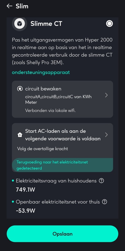

Morgen moet hier thuis de stroom er voor meerdere uren af. De SF800's redden zich dan wel met ieder een 2 kWh accu aangezien het niet super zonnig wordt. Hyper #5 stopt dan met terugleveren, die heeft geen accu aangesloten.
Net dus even gecontroleerd, maar dat moet tot 2000 Watt kunnen op de off-grid uitgang van de 2400AC, leuke testcase met de laptop op het stekkerblok en internet via de telefoon :)
Afbeeldingslocatie: https://tweakers.net/i/bawoem0IaG1QH3FLd3sJCHlR2Oc=/fit-in/4000x4000/filters:no_upscale():strip_exif()/f/image/C7CVGoAqrm7pNMDKiVRJAN4Q.png?f=user_large
[ Voor 3% gewijzigd door Taro op 06-05-2025 20:51 ]
Nog even over nagedacht: Victron past de methode toe van verhogen aantal Hz om vermogen van aangesloten omvormers te knijpen. Grote kans dat de 2400AC dus ipv 50Hz -> 50.x Hz gaat hanteren naarmate de accu voller wordt, waardoor de SF800/Hyper2000 minder vermogen gaan leveren. En op een bepaald moment zal de 2400AC vol zijn en de frequentie verhogen tot de waarde waarop de omvormers 0 Watt gaan leveren. Als het goed is zou dat geen negatieve gevolgen voor op het stekkerblok aangesloten apparaten moeten hebben, behalve bijv. apparaten die die frequentie gebruiken voor het timen van de tijd. Een aantal jaar geleden was er volgens mij ook een storing ergens in het stroomnet waardoor bijv. klokken van ovens enzo konden gaan afwijken. Maar goed, als dat het enige nadeel is valt het wel mee, belangrijkste is dat er niets kapot gaat.
Als ik nou een 3x2,5 mm2 stekkerblok gebruik icm SF800 en Hyper 2000 met 4 panelen en op dat stekkerblok een laptop aansluit. Dan moet dat toch in theorie goed gaan?
@geert1992 Ik heb de Hyper 2000 nu op het off-gridstopcontact van de 2400AC zitten, kan alleen in Home Assistant geen voltage van de Shelly Plug vinden, wel overvoltage warning boolean :)
Kan alleen via de App of niet? Anders kan ik het mooi inzichtelijk maken. Zal er ook wel even een HW Energy Socket in drukken, maar die is minder nauwkeurig.

Lijkt erop dat het opgelost is met de nieuwste firmware. De beide Hypers gaan nu in Bypass als de accu's vol zijn.
Heb mijn 2 Hypers wel uit cluster moeten halen (dan werkt het dus niet)
Weet alleen niet of ik beide Hypers op fase 1 (zonder cluster) nu ook goed in slimme modus (NOM) kunnen werken. Of zal dit niet gaan?

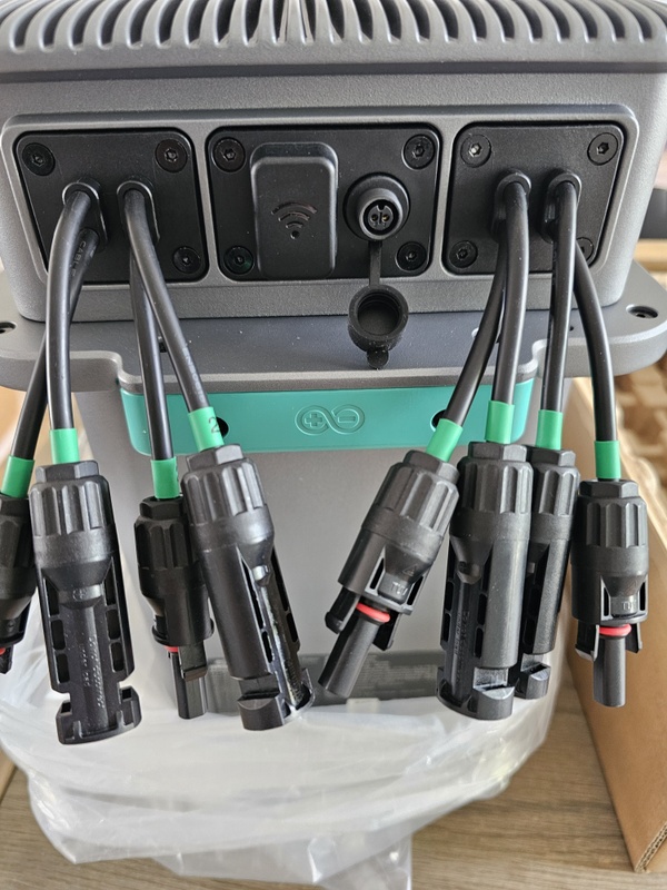

Test exemplaar van de Zendure SolarFlow 800 pro is binnengekomen. Nog wel zonder Zendure P1 meter. We zijn nu bezig met uitpakken, opstellen, opladen en vanavond aansluiten aan zonnepanelen (die nu aan Hyper gekoppeld zitten). Batterij was voor 67% opgeladen en wordt nu verder naar 100% opgeladen met AC.
En dan kunnen we komende dagen testen met de aangesloten zonnepanelen en zullen ook warmtebeelden maken en dat soort dingen. Maar zal nog wat dagen kosten alles bij elkaar. Vast wat uitpak foto's voor 1e indruk:

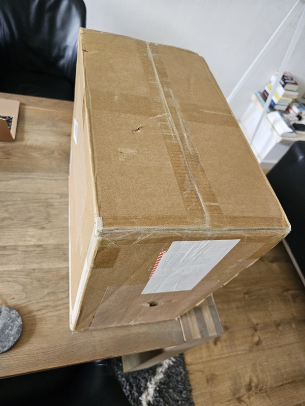

geert1992 schreef op donderdag 8 mei 2025 @ 18:30:
Volgens mij heeft het pakje een behoorlijke reis afgelegd....
Veel uitpak plezier!
Ze hebben ook alles afgeplakt waardoor je kunt herkennen dat het een accu betreft. Dus wordt gewoon behandeld als ieder ander pakket ;(

Even een update op bovenstaande, nu ik beide Hypers niet meer in een cluster heb zitten. Kan ik beide niet meer naar dezelfde fase laten kijken bij NOM. Helaas heb ik maar 1 fase. Daarom zal ik hem weer in clustermode moeten zetten. De Bypass zal dan blijkbaar niet geactiveerd worden in deze cluster bij slimme modus. Jammer.. zal morgen nog eens kijken of hij nu naar bypass gaat als het in clustermodus staat.

Taro schreef op donderdag 8 mei 2025 @ 19:04:
Dat vroeg ik me al af idd. is deze gewoon met dhl bezorgd?
Chupachups schreef op donderdag 8 mei 2025 @ 19:35:
Ja, DHL vanuit Duitsland.

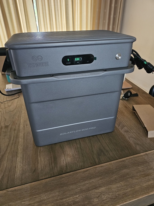

Heb de SF 800 Pro up and running. Leuk en mooi apparaat, maar tov de 2400AC en Hyper niet zo heel veel spannends over te vertellen. Wederom zeer netjes afgewerkt en deze handvatten tillen makkelijker op dan die van de Hyper 2000.
Zonde om buiten neer te zetten, moet toch eerst de panelen nog installeren, dus voor nu bij de anderen neergezet. Misschien de stellingskasten ernaast maar eens verplaatsen, dan heb ik nog een paar meter om verder uit te breiden, al zitten de stopcontacten nu wel aan hun max :7

Taro schreef op donderdag 8 mei 2025 @ 19:48:
Benieuwd naar je bevindingen! En of hij net zo snel is als de ac2400.
Lijkt wel alsof er een deuk rechts onder inzit, of is dit gezichtsbedrog/vertekening van de foto?
[ Voor 4% gewijzigd door geert1992 op 08-05-2025 20:01 ]
5200wp SolarEdge - 14,4KW 2400AC - k2 pro combo - WP boiler - 2x MHI - Homey shs & HAOS -> NUC i5 32gb akasa fanless
geert1992 schreef op donderdag 8 mei 2025 @ 20:00:
Is onderdeel van het design, zit op alle 4 de hoeken.

  • Peter-Nogwat
  • Laatst online: 17:43
Beschrijving van unpacking, installatie en eerste indruk van de Zendure SolarFlow 800 Pro hier: https://energienerds.nl/i...batterij-energienerds-nl/
