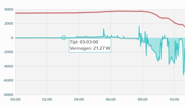

En even voor alle zekerheid, nadat ik vandaag de klemmen omgedraaid heb, zien onderstaande plaatjes er nu goed uit? Ik begin nu overal aan te twijfelen en vind het toch apart dat er op de fase waar de batterij aan hangt teruggeleverd wordt (Phase A/L1). Of klopt dit wel bij NOM draaien?
Afbeeldingslocatie: https://tweakers.net/i/0kyW6F52g0K578AM4d31IppioMM=/232x232/filters:strip_icc():strip_exif()/f/image/w5WBAVwMmtlYgxLS4arARMKY.jpg?f=fotoalbum_tileAfbeeldingslocatie: https://tweakers.net/i/5Ww1OxuVN84Fn0XVkVdwHqbMf8I=/232x232/filters:strip_icc():strip_exif()/f/image/ooyWSc6QdmEuVHAIt667l8Zd.jpg?f=fotoalbum_tile
[Afbeelding][Afbeelding]
Klopt, met de fase waarop de Hyper zit compenseer je ook de 2 andere fases, geheel zit dan zo rond de 0-20 Watt.

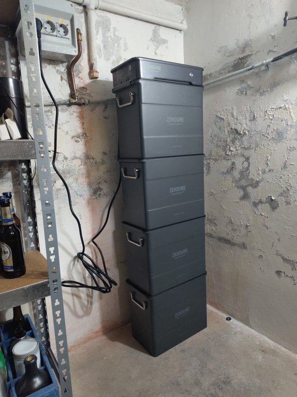

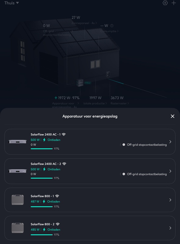

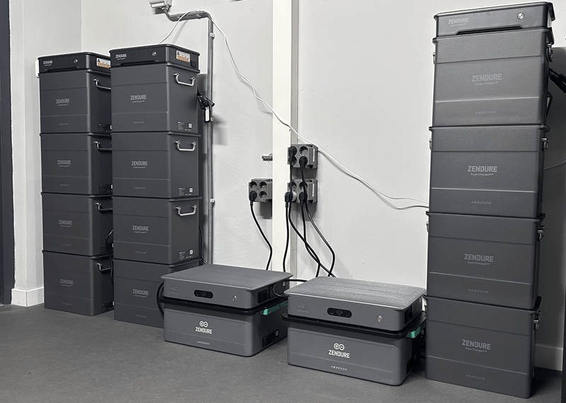

De set-up in de garage ziet er nu als volgt uit:
  • 3x Hyper 2000 met 4x AB2000S, ieder op een andere fase, dus netjes verdeeld.
  • 2x 2400AC met ieder 1x AB3000X.
Daarmee tik ik in theorie op 2 fases de max van +-3600 Watt aan. Had eerst de 2e AB3000X onder de 1e 2400AC, maar, HEMS verdeelt het laden evenredig over alle aangesloten devices. Daar ben ik nog met Zendure over in gesprek, want het is beter dat op te lossen zoals @FireSon dat voor zijn Home Assistant integratie doet: Meenemen van accucapaciteit en SoC bij het bepalen van het vermogen.
Wat er in de praktijk gebeurde is dat de 2x SolarFlow 800 met ieder 1x AB2000(S) 400 Watt kregen toegewezen en de 2400 AC ook 400 Watt. Met 6 kWh capaciteit schiet dat natuurlijk niet op. Daarnaast laden de SF800 aanvullend ook met zonnestroom op, dus ging er soms wel 1100 Watt in een SF800 met 1x 2 kWh accu, daar ben ik geen fan van met 0.5C+. Dus eigenlijk moet ik op beide een 2e accu zetten, dan gaat dat netjes naar 0.25C. En door de 2e 2400AC ook in te zetten laadt iedere 2400 AC nu met 400 Watt een 3 kWh accu op als de SF800 ook actief zijn. Zijn die SF800's vol, dan laad iedere 2400 AC met 1000 Watt op, dat schiet tenminste op. Ik heb nog 2x AB3000X in bestelling staan en wil er eigenlijk nog 2x extra bij, maar daar wacht ik mee totdat het laadvermogen in HEMS verhoogd kan worden.
In HEMS kan ik met 7200 Watt ontladen, maar maar met 2400 Watt laden. Dit betreft de totalen over alle apparaten heen. Ik heb ze uitgelegd dat als met meer dan 2400 Watt laden als onveilig wordt gezien, dat met 7200 Watt kunnen ontladen nog onveiliger is.... Dus laat iemand dit voor zichzelf besluiten, maar inderdaad bij hele hoge vermogens nog een extra vrijwaring tekenen of zelfs een verklaring van een elektricien toevoegen indien nodig.
Afijn, hopelijk verhogen ze het maximale laadvermogen in HEMS, anders houdt mijn avontuur daarmee al snel op, want met alle Zendure devices samen kom ik nu al uit op 12.400 Watt en dan tel ik de SolarFlow Pro 800 die er aan komt nog niet mee. Alles handmatig aansturen is geen optie en de HA-integratie ondersteunt slimme aansturing van de 2400AC ook nog niet... Indien ik meer weet laat ik direct van mij horen.
Ik moet nog wat kabelmanagement doen, maar het ziet er nu als volgt uit. De witte kabel is tijdelijk voor een USB-hub met daaraan een USB-proxy ivm HA-integratie betatest. Zit in een ander stopcontact aangezien ik natuurlijk alle RTE's zuiver wil houden ;)

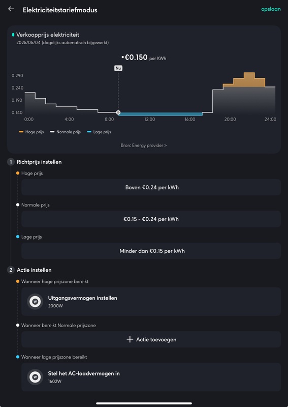

Op de maximale laadsnelheid na word ik wel steeds enthousiaster over ZENKI AI.
Heb bij de dynamische tarieven een hoog en laag tarief ingesteld. Dus niet als onderdeel van een slimme mode, maar gewoon in HEMS. Tussen die 2 tarieven in is er dus sprake van NOM:
Afbeeldingslocatie: https://tweakers.net/i/pycgJWioeCA72eIENZ3jCKJjPNg=/x800/filters:strip_icc():strip_exif()/f/image/vf8Tv2i27sCCou7LJOkAXF0e.jpg?f=fotoalbum_large
Om 20:00 begonnen de Hypers via HA terug te leveren, dan besluit ZENKI AI op te gaan laden aangezien er dus overschot is. Dat wil ik natuurlijk voorkomen door in de toekomst of alle apparaten via HA óf alle apparaten via ZENKI AI aan te sturen.
Dat dynamische tarief werkt inmiddels ook prima en komt bij mij nu overeen met mijn Zonneplan tarief. Zonneplan aangevinkt en gekoppeld via de Premium optie + juiste opslag ingevuld. Daarbij worden nog wel wat afgevlakte tarieven getoond in de app, maar op de achtergrond worden de daadwerkelijke Nord Pool tarieven + opslag van je provider gebruikt.
Zojuist ZENKI AI -> Elektriciteitstariefmodus gewisseld omdat anders HA & ZENKI elkaar tegenwerken. En dan begint de export:
Afbeeldingslocatie: https://tweakers.net/i/Zug41ym3_Hdwy8QzrvZEnnPwuII=/x800/filters:strip_icc():strip_exif()/f/image/V3hiGgfkjwc7Ah7mrKbzT07P.jpg?f=fotoalbum_large
Afbeeldingslocatie: https://tweakers.net/i/OR14sO72PsBuU-hxuYCOm5pdtWs=/x800/filters:strip_icc():strip_exif()/f/image/mvyF9d6P2SvkoLVVPWTUAsD1.jpg?f=fotoalbum_large

Taro schreef op zaterdag 3 mei 2025 @ 20:20:
Wat bedoel je hiermee, ik kon het niet uit het plaatje afleiden. Heb je handmatig twee tarieven ingesteld of een verschilwaarde min-max waarbinnen gekocht en verkocht moet worden?
frankj030 schreef op zondag 4 mei 2025 @ 07:21:
Je hebt een algemene pagina waarop je aangeeft wat je energyprovider & type tarief is, waarbij je hoge en lage tarieven kunt opgeven, die altijd kan worden gebruikt vs een energietariefmode die er ook daadwerkelijk mee gaat laden en ontladen. Die eerste optie zal denk ik door ZENKI AI worden meegenomen bij het bepalen van je strategie voor de betreffende dag.
Algemene stukje:
Afbeeldingslocatie: https://tweakers.net/i/Mjvr3ju2jOgD2EJ95F9Ei5Tsoho=/x800/filters:strip_icc():strip_exif()/f/image/3fFns7vG1XPaDwluVtKt2XBk.jpg?f=fotoalbum_large
Afbeeldingslocatie: https://tweakers.net/i/LSwth2vN8rQZapb06ohWjhRi6Y0=/x800/filters:strip_icc():strip_exif()/f/image/ZyQReQE3vfYlyZWlwbAu8lEM.jpg?f=fotoalbum_large
Hier heb ik Zonneplan geselecteerd:
Afbeeldingslocatie: https://tweakers.net/i/1ulEfhKJWao9nQZ5Jvuk0M7tpAA=/x800/filters:strip_icc():strip_exif()/f/image/aZ5CQYC45WisEAB6o2kTPKlA.jpg?f=fotoalbum_large
Versus:
Energiehandelsmode, waarbij je dus concreet laad- en ontlaadacties aan een tarief koppelt:
Afbeeldingslocatie: https://tweakers.net/i/W9PgoN1K-_s24vzIUa8r_BMMaX4=/x800/filters:strip_icc():strip_exif()/f/image/CYlesdBPdfTcxSRUw2YZKPl6.jpg?f=fotoalbum_large
Taro schreef op zondag 4 mei 2025 @ 09:01:
Algemene stukje:
Versus:
In welk opzicht verschilt dit van de oorspronkelijke handelsstrategie die al in de app ingebouwd was?
Is het met deze aanpassing ook mogelijk om de bekende stroomprijzen van de volgende dag te bekijken?
Klopt de prijsweergave nu daadwerkelijk, of zijn er nog steeds afrondingsverschillen?
5200wp SolarEdge - 14,4KW 2400AC - k2 pro combo - WP boiler - 2x MHI - Homey shs & HAOS -> NUC i5 32gb akasa fanless
geert1992 schreef op zondag 4 mei 2025 @ 09:15:
Als je de elektriciteitsprijsmode kiest, dan verschilt het niet qua werking. Enige verschil is dat je nu je energieleverancier kunt kiezen + opslag en je dus niet de kale Nord Pool Day Ahead prijzen ziet, maar de daadwerkelijke prijzen die je ook in de Zonneplan App hebt. Let op: "Ziet" bedoel ik mee dat ze die hanteren, soms is er in de grafiek sprake van grafische afronding, maar op de achtergrond hanteren ze de daadwerkelijke tarieven om mee te handelen en niet per se wat de grafiek toont. Sinds ik Zonneplan heb geselecteerd zie ik die afronding niet meer. Kies je voor standaard Nord Pool, dan zie ik die verkeerde afronding nog wel.
Kies je dus niet niet de handelsmode, maar de ZENKI AI mode, dan bepaalt die zelf de strategie en neemt daarin dat andere scherm met tarieven als input mee.
Nee, helaas nog niet.
Zie hierboven, met als aanvulling: Als je niet de Premium versie neemt, dan klopt de grafiek niet altijd qua grafische weergave. Neem je wel de Premium versie (vooralsnog gratis en mogelijk altijd gratis las ik laatst ergens hier?) dan klopt de prijs 100% met je eigen energieleverancier.
Als je dus in de Zonneplan App 25 ct/kWh ziet staan en op een ander moment 23 ct/kWh en je geeft aan: Ontladen boven de 24 ct/kwh en laden onder de 24 ct/kWh, dan werkt dat dus prima.
Heb wel nog steeds een aantal suggesties voor verbetering openstaan, want als je met hele centen werkt incl. "boven" en "onder", dan krijg je problemen met prijzen die dicht bij elkaar liggen en waar je ander gedrag wil zien. Dus voeg minimaal 1 decimaal toe wat mij betreft.

Klopt het dat NOM met de Smart CT mode niet 100% NOM is? Ik zie namelijk in de P1 gegevens in Home Assistant dat er vannacht toch steeds iets terug is geleverd aan het net. Zijn maar kleine hoeveelheden, maar toch.
Het kan natuurlijk zijn dat ik de cijfers/grafieken niet goed interpreteer of dat ik nog ergens wat in moet stellen, maar ik ben wel benieuwd of wat ik zie klopt.
Aziraphale schreef op zondag 4 mei 2025 @ 12:07:
Ik lever over een nachtje zo'n 0.2kWh terug met NOM. Ik weet niet welke waarde jij ongeveer ziet?
  • Aziraphale
  • Laatst online: 18:41
Taro schreef op zondag 4 mei 2025 @ 12:10:
Ook iets in die richting of nog iets minder. Maar dan klopt dat dus wel. Ga ik weer verder met proberen te doorgronden wat ik met de HA integratie kan en hoe ik die prachtige cards die jij steeds laat zien in elkaar moet draaien. :)
Klopt, bij ontladen blijft er een 20 tot 25 watt uit het net komen, bij opladen gebeurd het omgekeerde en wordt niet alle zonne energie voor laden gebruikt, maar blijft er 25 watt naar het net gaan als er niet meer dan 1200 watt boven het huisgebruik wordt opgewekt.
Over een hele nacht zal dit inderdaad rond de 0,2kWh uitkomen.

Aziraphale schreef op zondag 4 mei 2025 @ 15:31:
Ik bedoelde omgekeerd. Hij levert 's nachts zo'n 0,2kWh aan het net terug.
NOM is zo goed als mogelijk nul op meter. Er zit altijd een vertraging tussen een load die wijzigt en de batterij die daar op reageert. Dus als een diepvries snachts even aan schiet duurt het paar seconde voordat die extra load door de batterij gecompenseerd wordt en als die uitgaat hetzelfde de andere kant op. Dus daarom krijg je minimale afwijkingen en klein beetje import en export tijdens het realiseren van de NOM.
energienerds.nl

@geert1992 Je had nog een foto tegoed van de Hyper in werking, dus bij deze!
Afbeeldingslocatie: https://tweakers.net/i/4PLRuY4dupPPoSaz-rgTl2kHmnk=/x800/filters:strip_icc():strip_exif()/f/image/SBmgSpaDVMb7ZSb02RYkWUM9.jpg?f=fotoalbum_large

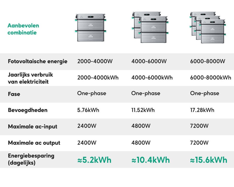

Lijkt me dat ze 7200 watt wel zouden moeten ondersteunen.. staat in hun eigen overzicht
Afbeeldingslocatie: https://tweakers.net/i/R84oCgdSoauFCDF0FCXsrER19mY=/800x/filters:strip_icc():strip_exif()/f/image/XvSHzck0wvGMqRXezi3Yelad.jpg?f=fotoalbum_large
  • Aziraphale
peterb13 schreef op zondag 4 mei 2025 @ 21:25:
Is dat niet met een set van 3 aparte AC2400s?
Dat is wel dikke 30 Ampère over een fase.
Ik wil dat gaan verdelen over 3 fase.
Omdat ik maximaal 3x 25 Ampère tot mijn beschikking heb.
Afbeeldingslocatie: https://tweakers.net/i/NzJSrGeNEdto1qi52wSxMIb5eR0=/800x/filters:strip_icc():strip_exif()/f/image/ASKhtamebwqwGtZGlFXvsaRs.jpg?f=fotoalbum_large
Begrijp uit Taro’s bericht dat die dan over wil gaan op 2400’s.. hyper eruit? Hij heeft er tenslotte al 2
Persoonlijk zou ik ook over de fasen verdelen. Ik heb 2 2400’s in bestelling staan en ga die in ieder geval ook over 2 fasen verdelen
Apart, ik kan max 7200 ontladen selecteren en max 2400 laden.
Maar goed, heb ze afgelopen week al een berichtje gestuurd, benieuwd naar de reactie. Als de 2400 AC's en SF800's een fasedetectie doen, net als de Hypers, dan zien ze ook dat ze op andere fases zitten.
Weet je dan wel wat deze 7.200W inhouden bij AC? dat is dus bijna 32A !!! :X , je standaard kabels zijn dan al rood gloeiend, plus je zekering maakt overuren (met uitschakelen).
In Nederland is één fase bedrijf met de standaard 16A (met een hoofdzekering van bv 3 of 1 keer 25A wordt dat dus ook niet hoger meer, tenzij je graag een hotline met je netbeheerder wilt hebben die het beste direct een steunpunt in je straat kan inrichten) het maximale 3.680W.
Wil je dit met 3-fase gaan doen (prima idee, dan heb je wel of 3 1-fase omvormers en dus ook je batterijen zul je over deze 3 fases moeten verdelen of je zou een 3-fase omvormer (Zendure heeft deze toch niet in deze lijn? zou ook niet echt kunnen, er bestaan geen schuko 3-fase WCD, dan zul je al naar CEE WCD moeten gaan, en dat zijn nu niet bepaald huis-tuin-keuken WCD).
ik vrees ook dat je WCD dan tevens als straalkachel gaat functioneren. WCD voor dergelijke stromen zijn van een ander (CEE) type dan wat jij nomraal in je huis hebt geplaatst.
Ik vrees dat Zendure hierbij geen rekening gehouden heeft met de binnen de EU gebruikelijke standaard installaties.
dit soort vermogens zijn zeker geen PiB meer, in Nederland (en ook in veel EU landen) is deze grens bij de bekende 800W AC uitgangsvermogen (binnen de standaard mix gebruik in combinaties met andere verbruikers), met een eigen groep kan dit meer, maar ook daar zit je dus wel vast aan zowel de maximale grote van je zekering (veelal 16A max, je moet al een (1 of 3 keer) 35A hoofdzakering hebben om naar 20A te mogen, gezien de behoorlijk hogere kosten (mn bij 3 fase) van een dergelijke aansluiting is je voordeel al heel snel opgegeten. Dat is dus alleen handig als je ook om andere redenen een dergelijk zware huisaansluiting nodig zou moeten hebben.
[ Voor 9% gewijzigd door MacD007 op 05-05-2025 00:48 ]

MacD007 schreef op maandag 5 mei 2025 @ 00:35:
Ik denk dat U mij verward met een ander forum lid.
Ik ben juist die gene die alles achter de fases verdeeld wil hebben.
De huisaansluiting is 3x63 Ampère.
In de garage waar de onderverdeling komt met de Hypers en 2400AC is een 3x25 Ampère aanvoer waar een onderverdeling komt.
Die ik nog aan het bouwen ben. (Foto)
Afbeeldingslocatie: https://tweakers.net/i/-ipcYG3QwFsTrmv2k2XAbrXJnIg=/x800/filters:strip_icc():strip_exif()/f/image/9YQerDmfV6hKzA3hJVOOoyXz.jpg?f=fotoalbum_large
Voor zover ik het kan overzien begrijpt iedereen die hier actief meedoet al dat we deze 3x 2400AC netjes over de 3-fases dienen te verdelen (als dat kan) en ieder op een eigen groep plaatsen.
Het is natuurlijk wel een ding om het zo op de website te plaatsen. Een onwetende gebruiker kan dat verkeerd uitvoeren, maar dan heb je dus HEMS: Handtekening zetten met authorisatiecode van je installateur en dan loop je toch vast en kan je die 7200 niet unlocken.

Interessante case: Ingesteld Op <15 ct/kWh laden, de grafiek geeft aan pas om 13:00 te starten, maar om 12:00 is het tarief 14,88 ct/kWh.
Place your bets: Gaan ze om 12:00 laden of idlen?
Afbeeldingslocatie: https://tweakers.net/i/ga-JF_yxfvXAJt7noYMhw864WVw=/x800/filters:strip_exif()/f/image/09c24M6VDY0n6AeXu1Jx5CFq.png?f=fotoalbum_large
Als het goed is gaan ze gewoon laden en is dit zo'n visuele afronding en wordt op de achtergrond het daadwerkelijke tarief gehanteerd. Zou ik zelf anders oplossen omdat het de verwachtingen niet goed managed.

Taro schreef op maandag 5 mei 2025 @ 08:51:
Afbeeldingslocatie: https://tweakers.net/i/MggpUNakDb9Qj2TBv6_GqR1DfSg=/800x/filters:strip_exif()/f/image/25bh9phE8UsxYbnZRPP42AM9.png?f=fotoalbum_large
Zo staat het ook in de handleiding van Zendure…

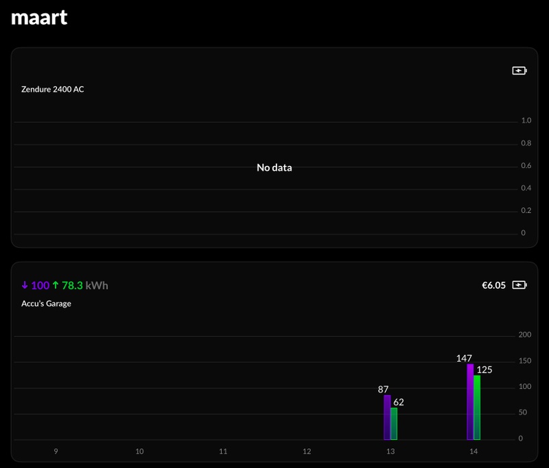

En tijd voor de RTE's. Heb de opbrengsten even uit dit overzicht gehaald omdat daar helaas nog steeds de salderingsbug van HomeWizard in zit. Op jaarweergave saldeert ie de opbrengsten van individuele stekkers en kWh meters ondanks dat ik dat al meerdere keren heb gemeld 8)7
Afijn. De 2400 AC: 63.4/73.5 = 86.2% RTE, maar, ik heb er tijdelijk een 2e AB3000X accu op gehad die met grofweg 45% SoC aan kwam, moet ik dus voor corrigeren, laten we zeggen: (2880 Wh -10%) * 45% = 1.166 Wh toegevoegd aan het systeem. Ik weet niet of het 100% correct is, maar ik voeg aan die 73.5 + 1.2 toe -> 84.87% RTE. Nog steeds super netjes.
De Hypers: Daar zitten dus ook de 2x 2400AC tussen, 100% correct kan ik het niet meten (tenzij iemand mij nog 3-4 HW Energy Socket pluggen wil sturen ;) ). Maar dit komt neer op: 656/818 = 80.2%. Haal ik bij beide getallen de 2400AC kWh's eraf: (656-63.4)/(818-74.7)->592.6/743.6=79.6% RTE voor 4 Hypers (sinds een paar dagen 3 Hypers).
In principe draai ik NOM, maar met een multiplier. Als je 1 omvormer hebt van bijv. 1200 Watt en je zonnepanelen leveren maximaal, dan laad je met NOM op dat moment met 1200 Watt, de max dus. Heb je stroom tekort, dan ontlaadt 1 omvormer op dat moment met 0-1200 Watt, heb je bijv. oven, afzuigkap, etc. aan dan zal die ook 1200 leveren. Alleen lever ik op dure momenten (=tekort) niet 1x 1200 maar bijv. 6x1200. En voor het laden geldt hetzelfde: Op goedkope momenten met zonneoverschot laad ik niet 1x1200, maar met 6x1200. Tussendoor draai ik NOM, maar dan wel met extra omvormers en stand-by verliezen.
Ik wil hiermee niet zeggen dat ik in principe 100% NOM draai, maar NOM met een multiplier in aantal omvormers klopt denk ik wel aardig. De RTE van de Hypers is dus niet gebaseerd op maximaal laden en maximaal ontladen, maar op NOM waarbij regelmatig de maximale laad- en ontlaadsnelheid van de omvormer wordt aangetikt, net als bij bijv. een HW PiB of andere thuisaccu. Weet niet of ik mag stellen dat de RTE van een gemiddelde Hyper 2000 79.6% op NOM is, maar zou je misschien wel als richtgetal kunnen gebruiken?
Afbeeldingslocatie: https://tweakers.net/i/6V0moDOSHv14cV_6zeA9PrfUgmU=/800x/filters:strip_exif()/f/image/unfKqftqQM19iarvZtzj9ir3.png?f=fotoalbum_large
En dan misschien wel interessant om te laten zien wat dit dan financieel doet om de terugverdientijd te berekenen. Dit doe ik bewust op maandweergave gezien de financiële waardes dan wél kloppen in tegenstelling tot de jaarweergave, op basis van handelen met dynamische tarieven:
Afbeeldingslocatie: https://tweakers.net/i/pvkffNrztftQ3m4VV_ASV9pPlGg=/800x/filters:strip_icc():strip_exif()/f/image/pPFAkDToz91YEmc0HNcz4SXV.jpg?f=fotoalbum_large
Afbeeldingslocatie: https://tweakers.net/i/sJtXQ-ctTxBl2ZHsNnuVQY4WtLU=/800x/filters:strip_icc():strip_exif()/f/image/X94u8N85RnLe5WQnfsBLn1gk.jpg?f=fotoalbum_large
Maart is niet 100% correct ivm overzetten meter:
Afbeeldingslocatie: https://tweakers.net/i/B4zzzZ8zORZ7bBMoBwI8IPGwGU4=/800x/filters:strip_icc():strip_exif()/f/image/b02gmLJxPJhE72cW4fW2PFFt.jpg?f=fotoalbum_large

Taro schreef op maandag 5 mei 2025 @ 09:32:
Hij begint niet met laden. Als ik het tarief op <16 ct/kWh instel wel. In mijn Zonneplan App zie ik 14.88 ct/kWh, dus de grafieken geven het werkelijke resultaat en op de achtergrond hanteren ze dus geen andere prijzen.
Ik ga even een berichtje die kant op doen....

tweakerpip schreef op dinsdag 6 mei 2025 @ 18:44:
Ik begrijp dat er potentieel teveel vermogen geleverd kan worden (door de micro-omvormer en de 2400AC) op kabels die er niet op berekend zijn. Zijn er nog meer redenen zijn waarom dit af te raden is? Enig idee waarom dit daar staat?
Je kunt in theorie meerdere micro-omvormers en meerdere verbruikers aansluiten en veel stekkerdozen hebben vaak goedkope en dunne bekabeling en zijn niet altijd tot bijv. 3680 Watt geschikt. Als je 2400 uit de 2400AC haalt + 800 Watt uit de micro-omvormer ga je naar 3200 Watt. Dat moet op zich wel kunnen, maarja, of het slim is... En als de SF800 geen voeding vanuit de panelen meer krijgt ga je mogelijk over de max van de 2400AC heen. En als de accu inderdaad vol zit is de vraag hoe die omgaat met invoeding icm afname.
Heb het hier dus zelf getest, maar op zo'n website moet je natuurlijk altijd veilige adviezen geven.
Kan het morgen evt. ook nog even met 2x SF800 en 1x Hyper testen met in totaal 2000 Watt levering vanuit de 6 panelen. De brandblusser staat er toch al naast voor als het mis gaat ;)
[ Voor 3% gewijzigd door Taro op 06-05-2025 20:00 ]
Mocht je het Zendure Home Assistant topic niet actief volgen: Zojuist een alpha versie van Smart Mode met zowel de SolarFlow 2400AC als SolarFlow 800 getest en dat lijkt te werken: Taro in "Zendure producten in Home Assistant integreren"
Wel vermoed ik dat de SF800 iets (té) traag reageert om hier goed aan mee te doen, maar kwestie van langer testen dan een paar minuten met laag vermogen. Wil het effect vanavond met hoger vermogen ook even testen. Het biedt in ieder geval perspectief :)
