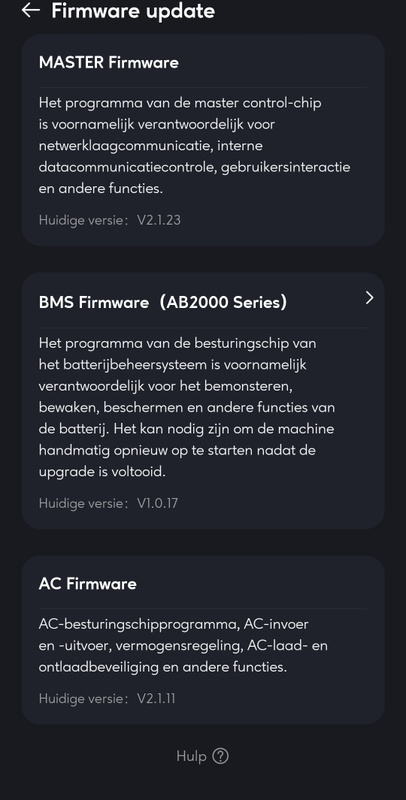

  • Aziraphale
  • Laatst online: 17:08
klump4u schreef op donderdag 1 mei 2025 @ 16:58:
Duitsland eerst instellen en na een firmware update kun je NL kiezen. Ik weet niet of er meerdere apps zijn?
Ik heb de update gedaan, maar kan nu niet NL instellen... Is er ook ergens een handleiding hoe je het allemaal in moet stellen? Ik dacht dat ik hem zo op NOM in kon stellen, maar dat lijkt niet helemaal zo te zijn.
Aziraphale schreef op donderdag 1 mei 2025 @ 17:12:
Je moet eerst de firmware updates doen.
Zijn er 3 dacht ik ook voor de batterij zelf bms.

  • Aziraphale
peterbier schreef op donderdag 1 mei 2025 @ 17:19:
Heb hem gevonden! Nu nog uitvogelen hoe ik hem kan laten laden, ontladen en NOM in moet stellen. Wat een vreselijke vertaling...

  • Aziraphale
Mediacj schreef op donderdag 1 mei 2025 @ 17:31:
Ja die vertalingen zijn niet altijd even duidelijk, ik heb ze op Engels staan werkt veel prettiger.
Gedaan, maar dan blijft nog de vraag: Hoe moet ik alles instellen? Hij staat nu op Smart Mode en jaagt er nu rustig 1199W door, wat ik momenteel echt niet verbruik. Mijn P1 meter in Home Assistant geeft ook aan dat ik momenteel 1200W aan het net aan het leveren ben. Niet helemaal de bedoeling...
Aziraphale schreef op donderdag 1 mei 2025 @ 19:12:
Dat handmatig laden ontladen moet je op 0 zetten.

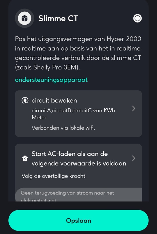

@peterbier Smart CT staat hij inderdaad op, maar waar vind ik dan het handmatig laden/ontladen? Ik moest wel dingen instellen voor laden en ontladen en die heb ik beide op 1200 gezet om die 800 grens uit te zetten. Moest dat anders?
* Aziraphale wil heel graag RTFM doen, maar blijkbaar is er voor de app geen manual?
  • GermanPivo
  • Laatst online: 13:10
zeegerd schreef op donderdag 1 mei 2025 @ 16:52:
Misschien handig aan te geven waar je besteld hebt, er zijn nogal wat leveranciers van Zendure.
Ik bestelde bij Akkuman rond 20 maart. Zou intussen verzonden moeten zijn, maar helaas.
Ook wel gek. Mijn Akkuman bestellingen van 17 maart (hyper+batterijen) en 31 maart (set batterijen) waren begin april en half april binnen...
Aziraphale schreef op donderdag 1 mei 2025 @ 19:28:
Afbeeldingslocatie: https://tweakers.net/i/CdUrhypoxPUZE8vfA5QaNOfs_Mc=/x800/filters:strip_icc():strip_exif()/f/image/C5EONKxUBpwPQwOgxvfdAfBU.jpg?f=fotoalbum_large
Ook bij net invoer 0 toepassen.
  • Aziraphale
Done, dankjewel! Ik dacht dat ik die aan moest passen om hem met 1200 ipv 800 Watt te laten werken. Maar dat moet dan ergens anders?
Aziraphale schreef op donderdag 1 mei 2025 @ 19:50:
Dat moet via deze regel.

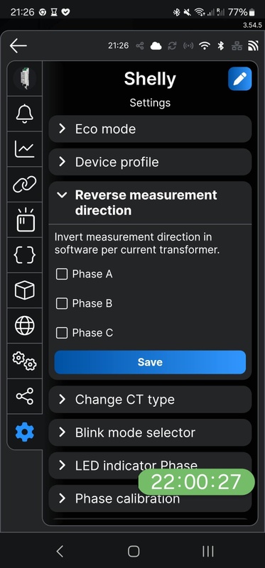

@peterbier Helder, maar waarom krijg ik dan nu nog steeds dit te zien:
Afbeeldingslocatie: https://tweakers.net/i/uxsjP5EE0aNsPrrUz-hV5-IGfnE=/232x232/filters:strip_exif()/f/image/NrJNVgUOSv0KVPyje8x8ikTE.png?f=fotoalbum_tileAfbeeldingslocatie: https://tweakers.net/i/HfY2-0dKWIh1iByD_w7Fm4I1Qhs=/232x232/filters:strip_exif()/f/image/oXLWODsr9b6fgFvhaSgx8xEL.png?f=fotoalbum_tile
Mijn huis verbruikt momenteel namelijk absoluut geen dik 2kW en die batterij vliegt leeg. Hij stond toen ik hem vanmiddag aanzette op 66% en inmiddels op 15%.
[ Voor 5% gewijzigd door Aziraphale op 01-05-2025 19:57 ]
  • frankj030
  • Laatst online: 16:35
Aziraphale schreef op donderdag 1 mei 2025 @ 19:56:
[Afbeelding][Afbeelding]
Dit suggereert dat je shelly een verkeerde vermogensvraag doorgeeft? De bovenste waarde is wat Zendure doorkrijgt van Shelly, dat is niet iets wat je in kan stellen in de app lijkt me.
Je kunt bij devices de Shelly aanklikken in de Zendure app en zien welk vermogen hij registreert; ik heb geen Shelly maar zo werkt het bij mijn everhome P1.
Heb je al op je slimme meter gecheckt wat je vermogensvraag nu is en of de shelly dat correct weergeeft?

  • Aziraphale
frankj030 schreef op donderdag 1 mei 2025 @ 19:59:
Onderstaande is wat de Shelly en mijn DSMR in HA weergeven. De boel is zo aangesloten dat het stopcontact waar de Zendure op aangesloten is op Phase A zit en daar produceert de DSMR nu dus ook op. Er gaat dus ergens iets mis...
Lever je nu terug met je zonnepanelen.?
Zitten de clamps wel goed om.?
Controleer of de Shelly overeen komt.
Met je slimme meter.
Afbeeldingslocatie: https://tweakers.net/i/LPjg6-MvLWWLpdLNr9qsD83pFrk=/800x/filters:strip_icc():strip_exif()/f/image/T3SdXQHIebEKZuH6JJAtzW2T.jpg?f=fotoalbum_large
[ Voor 19% gewijzigd door peterbier op 01-05-2025 20:11 ]
Per ongeluk 2-3 CT-klemmen op dezelfde fase gedaan? Dan telt ie ze op.

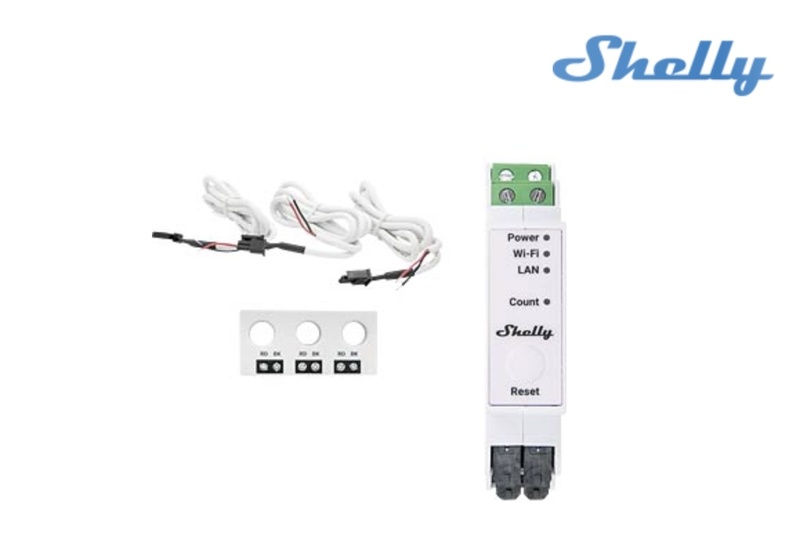

@mrme12345 Toevallig de 50A klemmen al kunnen testen? Anders bestel ik ze gewoon en zie ik het wel.
  • Aziraphale
Taro schreef op donderdag 1 mei 2025 @ 20:18:
Volgens mij niet. Het was allemaal krap, maar ze zaten wel op aparte fasen. Maar je ziet ook dat mijn meter teruglevert op dezelfde fase als waar de Zendure nu het op aangesloten is. Het lijkt wel alsof hij de teruglevering aan het net ziet als verbruik van het huis.
Edit: Hij heeft het vanochtend heel precies bekeken, dacht ik, maar kan het zo zijn dat de klemmen toch ondersteboven aangesloten zijn?
[ Voor 13% gewijzigd door Aziraphale op 01-05-2025 20:25 ]
Aziraphale schreef op donderdag 1 mei 2025 @ 20:23:
Dat kan ook: 1 of 2 klemmen verkeerd om. Dan telt ie verkeerd op én de verkeerde kant op.
Heb je wel goed naar het stroomrichtingspijlte op de klemmen gekeken?
Nog niet aan toegekomen, moet met mijn beta app en de Shelly klemmen van mijn broer. Kijken of we dat komende dagen een x kunnen regelen. Zullen al wel vast even checken of de Shelly klemmen uberhaupt fysiek op de Zendure smart meter passen.

Dat, dus. Kan ik die veilig zelf omdraaien als ik de stroom er af haal?
@Polvo176 Hebben we vanochtend naar gekeken, maar ik vrees nu het ergste omdat A en B in de plus staan en C in de min.
Afbeeldingslocatie: https://tweakers.net/i/DaWfUyG_18Qw0FveXUr0jAb_Z5U=/x800/filters:strip_exif()/f/image/y3IMmf5D9ZGl6SapBnDyROYC.png?f=fotoalbum_large
[ Voor 44% gewijzigd door Aziraphale op 01-05-2025 20:27 ]
Aziraphale schreef op donderdag 1 mei 2025 @ 20:26:
In principe wel, maar wees voorzichtig: Groepenautomaten en hoofdschakelaar(s) uit en voor de zekerheid alles dat terug kan leveren uit de stopcontacten halen zodat er niet ergens vanuit het huis zelf nog een stroom gaat lopen. Maar als het krap was wel voorzichtig zijn dat je niet iets los trekt ofzo. Als je hier geen of te weinig ervaring mee hebt altijd beter even de elektricien te verzoeken het morgen te fixxen, had ie de handleiding maar goed moeten lezen.
K-L is belangrijk.

Ik heb de gok gewaagd en 3x Shelly 50A klemmen besteld, de aansluiting lijkt er 100% op, dus ga het wel zien :)
Welke zitten dan volgens jou verkeerd om? A en B? Zitten daar panelen op die nu nog opwekken en nu positieve waarde laten zien ipv negatieve waarde? 950w op dit tijdstip opwek lijkt me namelijk ook sterk…
Als de specificaties overeen komen en de stekkers passen zal het zeer waarschijnlijk werken.
Ben benieuwd, ik heb ook een paar chinese clipjes in mijn meterkast, ze lijken hetzelfde maar zijn anders gewikkeld geven hele verkeerde waarden als ik ze aan het andere meetkastje hang. Edit: inmiddels is bekend dat ze allemaal 1:3000 zijn.
Zoals ik al zij moeten wel de specificaties gelijk zijn.
Het klopt wat je zegt dan kan het rare waardes geven.
Eigenlijk moet het geheel ook opnieuw geijkt worden met nieuwe of andere clamps.

@Taro @peterbier @frankj030 Nog even een dubbelcheck met de Hyper uitgeschakeld. Ik heb nu het onderstaande op de Shelly en mijn P1 meter. Welke klemmen zouden er dan verkeerd om zitten?
Afbeeldingslocatie: https://tweakers.net/i/sEDJ-BTxOIfe5dlJGL3BvYjKH8M=/232x232/filters:strip_exif()/f/image/jtSEoF1kBBemc86qeliLxPbI.png?f=fotoalbum_tileAfbeeldingslocatie: https://tweakers.net/i/T3EbaC0p1-kBxFHgocbAIYgqsd4=/232x232/filters:strip_exif()/f/image/U9OeWfFbyatxkVK0I9ICv9oi.png?f=fotoalbum_tile
Aziraphale schreef op donderdag 1 mei 2025 @ 21:03:
A en C lijken omgedraaid te zijn, althans in het geval dat er geen teruglevering plaatsvindt via zonnepanelen of iets dergelijks. Is het niet mogelijk om in de Shelly-app aan te geven dat deze fasen verkeerd zijn aangesloten? De app is immers behoorlijk uitgebreid.
@Aziraphale Denk je dat jouw installateur ook even mijn slimme meter kan aansluiten? :+
[ Voor 17% gewijzigd door geert1992 op 01-05-2025 21:08 ]
5200wp SolarEdge - 14,4KW 2400AC - k2 pro combo - WP boiler - 2x MHI - Homey shs & HAOS -> NUC i5 32gb akasa fanless
A en C je levert niks terug nu neem ik aan.
Zitten deze op een en dezelfde fase.?
Waarden zijn gelijk namelijk of toeval.
Foto hoe ik het heb voor de hoofdschakelaar.
Afbeeldingslocatie: https://tweakers.net/i/1gtsDM75GuK6JZG_RCzrUWdePfU=/x800/filters:strip_icc():strip_exif()/f/image/ua3ct55bRk80q7qPaq54sGwO.jpg?f=fotoalbum_large
[ Voor 22% gewijzigd door peterbier op 01-05-2025 21:09 ]
  • frankj030
peterbier schreef op donderdag 1 mei 2025 @ 21:05:
Eens, A en C. Je ziet ook dat L1, L2, L3 allemaal positieve waarden laten zien dus verbruik op dit moment, A en C in Shelly zijn op hetzelfde moment negatief dus opwek. Neem aan dat je op A en/of C panelen hebt zitten; je opwek vandaag is door Shelly als verbruik gezien; dus de hyper is gaan leveren om dat verbruik (wat opwek was) te matchen.
Overigens zijn de waarden in de plaatjes niet exact op zelfde moment denk ik? Voor A/C en L1/L3 zijn A en L1 namelijk niet helemaal hetzelfde en C en L3 ook niet.

@Taro Is er in de Shelly-app geen mogelijkheid om aan te geven dat de waarden omgedraaid moeten worden?

Ja lijkt er wel op dat je richting software matig aan kunt passen:

Inderdaad lompe grote dingen. Je kunt ook de kleinere versie nemen, de Shelly Pro 3EM-CT63. Die passen veel beter in de meterkast. Heb ik er ook in zitten. Ze worden nu nog niet ondersteund door Zendure, maar daar zijn ze wel mee bezig heb ik gehoord (hoe lang dat nog duurt krijg ik volgende week te horen, ze hebben nu vakantie in China). En deze is ook al goed te gebruiken in combinatie met de HA integratie van Fireson, zo gebruik ik hem ook. Of alsnog wachten op de aanstaande P1 meter van Zendure, of de everhome variant.
Jammer dat die er dan weer niet is met kleine clips, bij deze moet je je 25A kabels loshalen en weer (op spec) vastzetten. Ik zou de kleine TDK clips nemen als ik een Shelly nam.

dotternetta schreef op vrijdag 2 mei 2025 @ 19:19:
Ik zou nog even geduld hebben, en hopen dat de P1 goed gaat werken;).
mrme12345 schreef op vrijdag 2 mei 2025 @ 19:13:
Is het niet mogelijk om de Pro 3EM te gebruiken en de klem los te bestellen en te "kalibreren", zodat je de door jou genoemde kleinere klemmen kunt gebruiken?
geert1992 schreef op vrijdag 2 mei 2025 @ 19:33:
Ja dat kan inderdaad, ook op Duits zendure forum gelezen een x, net op een andere manier maar ook iets met omgekeerde kalibratie zeg maar. Maar dat is nogal een gedoe en een stuk duurder, en ik gebruik gewoon de HA integratie en die werkt vlekkeloos bij mij. Dus voor mij geen toegevoegde waarde op deze manier.
energienerds.nl
mrme12345 schreef op vrijdag 2 mei 2025 @ 19:37:
De standaard 3em is inderdaad al behoorlijk prijzig; ik heb geen idee wat de driedubbele klem los zou kosten. En je hebt gelijk: de integratie oplossing is in alle opzichten beter.
Al zag ik zojuist dat ik 2 Zendure managers heb in HA. Even kijken wat daar gebeurt.
