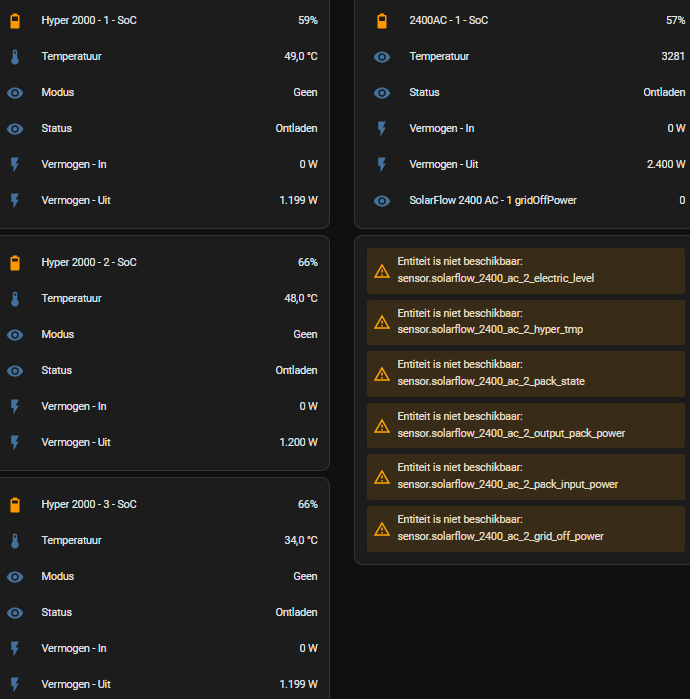

Als je het off-grid stopcontact aan zet wordt er +-6 Watt extra verbruikt.
2400 AC op 2400 Watt:
Afbeeldingslocatie: https://tweakers.net/i/AOtg5m42IyB3cTSlwd7KeCUSgN8=/800x/filters:strip_icc():strip_exif()/f/image/Vo0p2fz81owg1oLcBm1EaeHB.jpg?f=fotoalbum_large
Afbeeldingslocatie: https://tweakers.net/i/UIwoJTP51Mg6ndh3co-4TwspyMo=/800x/filters:strip_icc():strip_exif()/f/image/ZO3fs4WWQ1Fzokjqeh0EXY0h.jpg?f=fotoalbum_large
1e Hyper 2000 op 1200 Watt:
Afbeeldingslocatie: https://tweakers.net/i/ox3W6q4UsmN1Yme5KJTOF4dJicg=/800x/filters:strip_icc():strip_exif()/f/image/PbvyEfHKeSow040ZDxdvj10c.jpg?f=fotoalbum_large
2e Hyper 2000 op 1200 Watt:
Afbeeldingslocatie: https://tweakers.net/i/i96noN8MKGYZ7yZQgnrB3UhEAJw=/800x/filters:strip_icc():strip_exif()/f/image/unP1xthWgjnENRNsQZz8Q9K0.jpg?f=fotoalbum_large

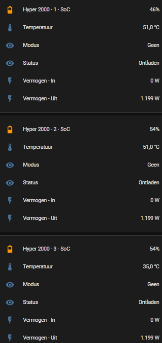

3e Hyper 2000 op 1200 Watt incl. koeler @geert1992, scheelt dus 14 graden!:
Afbeeldingslocatie: https://tweakers.net/i/lgoojAVKMLZFY2lHROdPjWhYcRA=/800x/filters:strip_icc():strip_exif()/f/image/ct0BseFzy34ecEGkFeGoo4X7.jpg?f=fotoalbum_large
Hoofdaansluiting:
Afbeeldingslocatie: https://tweakers.net/i/aliy0hFyPtU63Z6UXbG09f8YNEw=/x800/filters:strip_icc():strip_exif()/f/image/uQMnxibhoQWd8RnyXbtcGvtZ.jpg?f=fotoalbum_large
Een drukker groepje in de meterkast:
Afbeeldingslocatie: https://tweakers.net/i/dp4tQGoDSB_oJTTT8NkH1r3Inhc=/x800/filters:strip_icc():strip_exif()/f/image/iB16L8h5tsmrSXpzCngruKkx.jpg?f=fotoalbum_large
Afbeeldingslocatie: https://tweakers.net/i/tuct3OY3WcHM1dz6ssIdu16erkY=/fit-in/4000x4000/filters:no_upscale():strip_exif()/f/image/QGDLlDjeOkxOtNRsFJrw8wId.png?f=user_large
[ Voor 4% gewijzigd door Taro op 14-05-2025 20:46 ]
Even later, nog 14 graden verschil tussen Hypers met en zonder koeling.De Hyper met koeling heeft volgens deze opgave dezelfde temperatuur als de 2400AC:

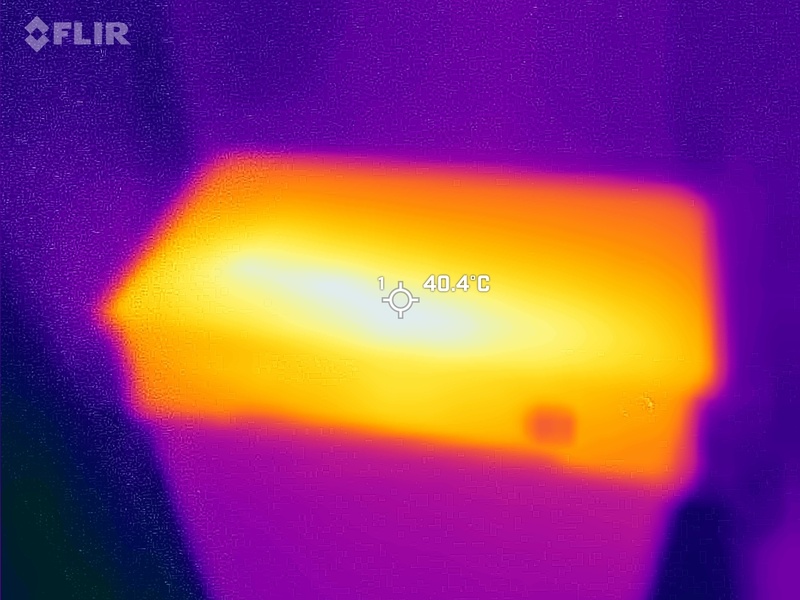

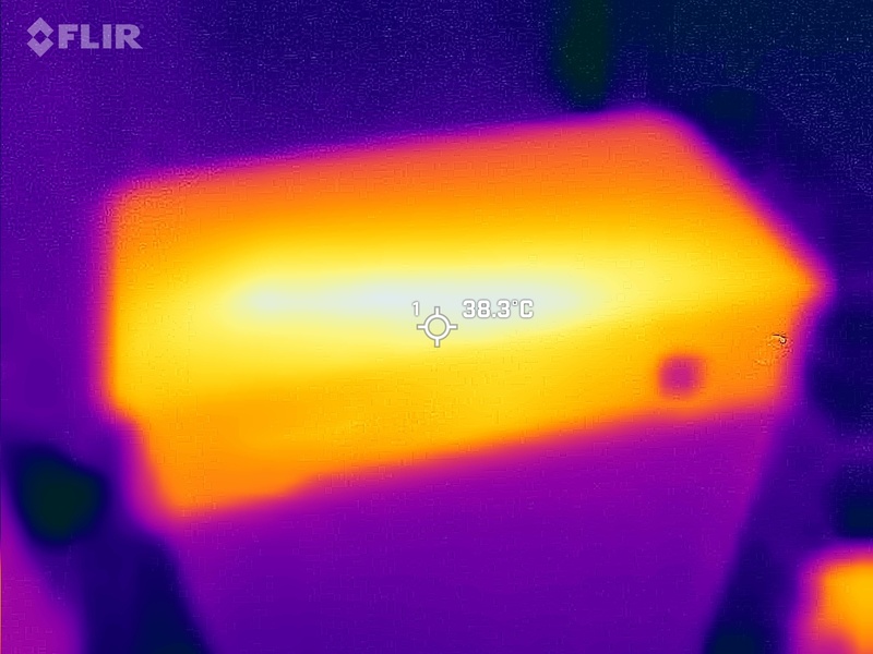

Kun je je onscreen hotspot aan zetten op de flir? Dat is duidelijker, nu geeft ie bij je automaten alleen de temp waar je richt (midden beeld)
"Just charge the freaking thing to 100 percent" 😄
dotternetta schreef op woensdag 14 mei 2025 @ 21:14:
Yes, zal ik doen. Een Android versie te leen, dus moet de telefoons van de kids ervoor gebruiken. Zal voor mijn verjaardag hinten op een Flir One Edge Pro die op iOS werkt ;)

Zo,n meting klopt niet.
Je moet ook het warmste punt meten. (Mikken)
Wat @dotternetta ook al aan geeft.
peterbier schreef op woensdag 14 mei 2025 @ 21:39:
Ja ja, al doende leert men.
Taro schreef op woensdag 14 mei 2025 @ 21:40:
Daarom.
Ik gebruik een ander merk zo,n pistool zeg maar.
Als ik iets hoger zal mikken is de Hyper warmer.
Zie dit als voorbeeld.

Conclusie: 16, 17 & 14 graden verschil mét cooler vs geen cooler :)

Ook wel apart, alle drie stonden ze op 98% en zijn een paar uur lang met 1200 ontladen en dan toch 7% verschil. Dat is dus wel 6 dagen nadat ze voor de laatste keer naar 100% zijn opgeladen.
Afbeeldingslocatie: https://tweakers.net/i/ytsaPwT3cyHD070WaBv8r4RRBhU=/fit-in/4000x4000/filters:no_upscale():strip_exif()/f/image/yLZcwC1Y3pM97ic2FoYQsaBb.png?f=user_large
Laatste keer dat ik hierover post, maar zie nu zelfs 20 graden verschil. Doe er nog maar 2 @geert1992 :)
Taro schreef op donderdag 15 mei 2025 @ 22:52:
De "laatste keer dat ik hierover post "staat genoteerd. Bij een overtreding zie ik mij genoodzaakt de martelwerktuigen tevoorschijn te halen. :P

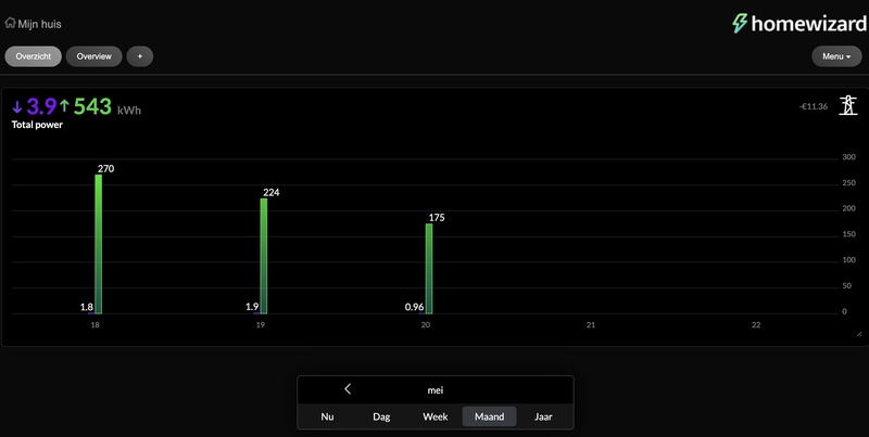

Halverwege de maand mei en pas 4 kWh geimporteerd. De NOM gaat steeds beter :-). Met dit goede weer ook wel makkelijker. Is toch maar 0,25 kWh per dag gemiddeld.
Afbeeldingslocatie: https://tweakers.net/i/zN2GYOFlXJdAtBPbDCf7j9aj5qI=/800x/filters:strip_icc():strip_exif()/f/image/L65YTDO5nqUK0bVhd5EW9fTo.jpg?f=fotoalbum_large

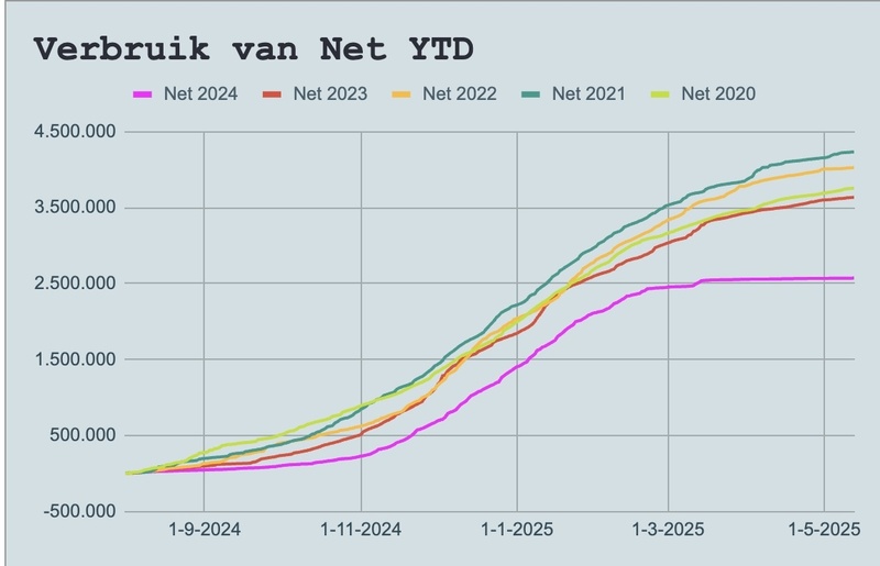

Mooi verschil tov voirge jaren zonder batterij:
Afbeeldingslocatie: https://tweakers.net/i/_nCZ9WOnC0iQbhChwQAouphdsqM=/800x/filters:strip_icc():strip_exif()/f/image/aZOgohFMpMkZnRELdj7iGF2D.jpg?f=fotoalbum_large
[ Voor 28% gewijzigd door mrme12345 op 15-05-2025 23:12 ]

mrme12345 schreef op donderdag 15 mei 2025 @ 23:10:
Fe‑nom‑enaal: 4 kW is wel heel weinig!
Geen verbruikers die het omvormervermogen overstijgen?
5200wp SolarEdge - 14,4KW 2400AC - k2 pro combo - WP boiler - 2x MHI - Homey shs & HAOS -> NUC i5 32gb akasa fanless
geert1992 schreef op donderdag 15 mei 2025 @ 23:22:
Fe‑nom‑inaal: 4 kW is wel heel weinig!
Niet veel, beetje quooker, laden EV gebeurt met pv overschot (node red in HA) en inductiekoken wordt grotendeels afgedekt door zon. En mijn nachtload is maar ca 70w (wat met nom gecorrigeerd wordt naar nul). En afdekken kan ik met 2000w (1 x hyper en 1 x SF 800. Pro en dan komt er nog een 2400 AC bij).
