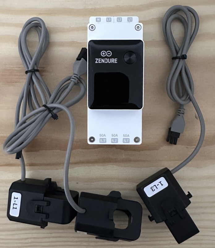

geert1992 schreef op dinsdag 15 april 2025 @ 22:09:
Zit er ook nog een ethernet aansluiting op?
Nee:
  • Bovenop: L1, L2, L3 + N
  • Onderop CT: L1 50A, L2 50A, L3 50A
  • Nog verder onderop CT: IN 120A, L1 120A, L2 120A, L3 120A
Volgens mij dus geschikt voor kleinere 50A en grotere 120A klemmen, zou dat kunnen?

Taro schreef op dinsdag 15 april 2025 @ 22:14:
Nee:
Staat op het doosje;) 0-120a
Nee:
Ja dat is mogelijk met de juiste parameters.
geert1992 schreef op dinsdag 15 april 2025 @ 22:17:
Jawel maar ik bedoel: Zijn 50A de kleinere klemmen? Want dan heb je dus 1 uitvoering, met andere klemmen ipv bij de Shelly waarbij die met kleinere klemmen ook een ander type Shelly is.
Taro schreef op dinsdag 15 april 2025 @ 22:18:
Staat er toevallig geen type aanduiding op de klemmen zelf?
Zou je kunnen testen door een draad meerdere keren door de ct-klem te halen, kijken of je boven de 50A kan komen(met deze klemmen).
Misschien wil de installateur dat wel even doen voor je;). Leuk voor in je review :P

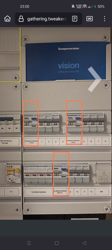

Kabel en buis (flex) zonder trekontlasting.?
Dat lijkt mij niet de bedoeling.
@Taro heb je ook een foto van de binnenkant van de kast van de Shelly.?

peterbier schreef op dinsdag 15 april 2025 @ 22:22:
Bedankt voor je goedbedoelde adviezen, maar ik red mij wel.

Dat zal wel maar de aardlekschakelaars van de groepen moet je ook gaan vervangen van 40 Ampère naar 63 Ampère.
Jij hebt een 3x 25 Ampère aansluiting van de netbeheerder. ?
Je gaat invoeden via de zonnepanelen.
En die set die je in de garage hebt kun je invoeden via de b20 automaat.
Ja kan dan over de toegestane 40 Ampère van de aardlekschakelaars gaan.
Een dingetje.
Afbeeldingslocatie: https://tweakers.net/i/9x_Z34GC3irLwirG0waWEgGFyTA=/x800/filters:strip_icc():strip_exif()/f/image/IPv4kfl3lKDc3mD82mOtkuZY.jpg?f=fotoalbum_large

peterbier schreef op dinsdag 15 april 2025 @ 22:58:
Een dingetje.
Sorry, maar je valt in herhaling. Ik ben in gesprek met mijn elektricien. Zullen we weer naar de Zendure producten gaan?
Taro schreef op dinsdag 15 april 2025 @ 23:00:
Ik probeer ook alleen maar te helpen en dat het bij mensen niet fout gaat.
Ik heb het idee dat het maar weg gerimpeld wordt.
Hoezo herhaling ja veiligheid is belangrijk toch.

Ik vermoed dat de Zendure 3-fase meter ook als lokale communicatiehub kan dienen omdat ze idd ZenLink ondersteunen. Ik weet niet hoe de Hypers onderling communiceren, via de Cloud? Bluetooth? Wi-Fi? LoRa?
HomeWizard zet hun P1-meter in voor de aansturing van 1-4 HW accu's, dat, OF 1 van de producten de master maken (wat Zendure al doet met een Master firmware) is de enige manier om lokale aansturing mogelijk te maken, want dat kan de app op je telefoon uiteraard niet als functie vervullen.
Ik heb dus goede hoop dat de Zendure meters (1-fase, 3-fase & P1) de rol van ZenLink manager in gaan nemen, de cloud verbinding overbodig maken en de verschillende apparaten gaan aansturen. Dat zou de load op de Zendure servers verlagen, voor veel mensen de wens om onafhankelijk van de cloud te zijn/worden vervullen, dus ook sales- en marketingtechnisch slim zijn.
Ik heb toegang gekregen tot media bestanden, morgen vrij, dan kijk ik even of ik erin kan duiken.

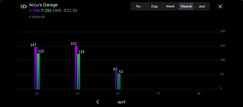

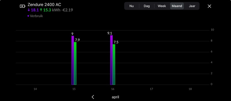

Update ivm RTE en opbrengsten op basis van dynamische tarieven:
De 2400 AC heeft nog vrij weinig kWh's verstookt, heb hem zonder HomeWizard Energy Socket aangesloten en 1e keer geleegd, daarna pas de HW Energy Socket aangesloten. Ik kan niet garanderen dat alles 100% correct is en klopt, heb afwisselend 750, 600 en 200 Watt door elkaar heen gebruikt, dus niet bijv. constant 800 Watt en dan komt volgens dit plaatje de RTE op 84,5% uit. Nogmaals, naar mijn idee té weinig kWh's verstookt en meer tijd nodig om dit echt goed te kunnen bepalen, maar wel een nette RTE voor zo'n laag vermogen vs het maximale vermogen:
Afbeeldingslocatie: https://tweakers.net/i/dcPFbwDd3jRS1YncziBR7FKuc24=/800x/filters:strip_icc():strip_exif()/f/image/i2qnhaBIeaKTzb6bUPwKMvMi.jpg?f=fotoalbum_large

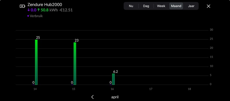

Dan wel interessant om te zien wat bijv. de HUB2000 met 2x 420 WP paneeltjes deze maand tot nu toe heeft gedaan:
Afbeeldingslocatie: https://tweakers.net/i/iR_9Er98VtXurbVpmZH4PgR0tTM=/800x/filters:strip_icc():strip_exif()/f/image/0UWzCinyHF1SJFmw0IDybdru.jpg?f=fotoalbum_large
En 4x Hyper met in totaal 12x AB2000S incl. de bovenstaande waardes van de 2400 AC, aangezien die op dezelfde HomeWizard 3-fase kWh meter zit, maar dan met aanvullend nog een eigen HW Energy Socket. Dit betreft een gemiddelde RTE van 82.2%, minus de hogere 2400 AC RTE laten we er dan 82.1% RTE van maken voor de Hyper 2000. Laden: 1200, ontladen: 750, een nette score en zou mogelijk nog hoger kunnen zijn met 1200/1200 ipv 1200/750. Daarnaast staan de Hypers allemaal nog op +25% SOC, dus mogelijk zit er nog iets meer RTE in het vat, maar ik weet natuurlijk niet precies hoeveel dat op 1-4-2025 om 00:01 was, dus laten we dat tegen elkaar wegstrepen:
Afbeeldingslocatie: https://tweakers.net/i/y5rHA4DfCPwSp0ct-KHE2ngojTk=/800x/filters:strip_icc():strip_exif()/f/image/EhyRGjzWIDtuOa8NyiNllIUJ.jpg?f=fotoalbum_large
In totaal met deze 2 delen zo'n 43 Euro "verdiend" in 16 dagen, de AIO2400 doet hetzelfde als de HUB2000, dus ook +12,50 Euro en de SolarFlow 800 doet het qua efficiency beter dan de AIO en HUB, die zal minimaal hetzelfde doen, dus laten we zeggen +13 Euro. Daarmee komt het totaal van de Zendure producten uit op: +68,50 Euro in iets meer dan 2 weken tijd. Voor het gemak even maal 2 = 137 Euro per maand opbrengsten = 1644 Euro per jaar als de zon iedere maand zo zou schijnen. Maar goed, laat het 1000+ zijn, toch leuk :)

Taro schreef op woensdag 16 april 2025 @ 22:44:
Kijk! Dat lijkt er op! Bedankt voor de update! Hier was ik heel benieuwd naar en dit neemt veel twijfels weg. Nu is alleen nog wachten op de P1-meter en dan bestellen! 😀
"Just charge the freaking thing to 100 percent" 😄
dotternetta schreef op woensdag 16 april 2025 @ 23:15:
Ik zal de komende weken wel regelmatig even een update geven, want uiteindelijk zijn dit niet zoveel kWh's geweest. Wil hem ook snel op 2400 Watt testen, maar dan met minimaal 5x2400->12 kWh ipv 3kWh om de accu te beschermen. Twijfel wat te doen, bijv. bestaande producten verkopen en omwisselen voor 3 extra AB3000X, of gewoon laten zoals het is.

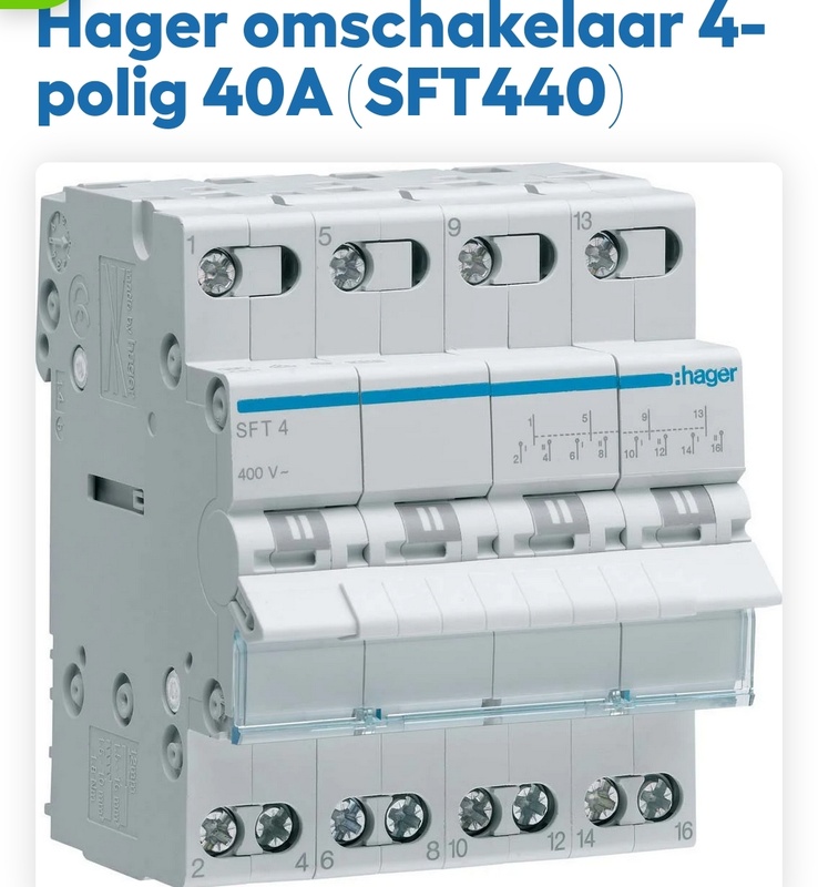

DaanTriple7 schreef op donderdag 17 april 2025 @ 18:00:
Ja, als jij hem zelf wazig aansluit en je hele groepenkast van stroom gaat voorzien met de noodstroom aansluiting, dan is het BIEM wanneer de spanning weer op het net komt en je hebt de hoofdschakelaar nog aan staan. Dit vanwege de faseverschuiving die in de tussentijd heeft plaatsgevonden.
Als je de hele groepenkast van stroom gaat voorzien via het Off-grid stekkerblok, zonder de hoofdschakelaar om te zetten, dan ben je de hele wijk van stroom aan het voorzien. Niet handig voor de monteur, niet conform de netcode en waarschijnlijk ook niet goed voor je Zendure omvormer. Omdat hij het waarschijnlijk niet trekt om je hele lokale grid te gaan ondersteunen 8)7
Ik verwacht dat de poef met magische rook al gebeurt als de omvormer inschakelt, niet als het grid terug komt :P
🚗 Ioniq 6 LR Lounge 20" 🔌⚡ Elli Pro gestuurd door evcc
🔋 Victron 6k5 + 16kWh | ☀️ 2700Wp SSW 30° @ SE2200 | ☀️ 1720Wp SSW 5° @ HM-1500
📷 Canon 6D | 🔭 17-40mm f/4 + 50mm f/1.8 II + 70-200mm f/4 | 💥 2x 430EX II | 🎛️ Sirui T005 + C10
Of dit gebruiken.
Maar prutsen aan de installatie zou ik afraden en door een erkend installateur laten doen.
Afbeeldingslocatie: https://tweakers.net/i/H3saDYBwxdJieItrqnAwtGq1uto=/x800/filters:strip_icc():strip_exif()/f/image/8BABtT8E9nAZEPvbUhT4H6cJ.jpg?f=fotoalbum_large
[ Voor 54% gewijzigd door peterbier op 17-04-2025 18:15 ]
Als je eilandmodus had gewild, had je misschien beter voor een ander systeem dan Zendure kunnen kiezen.
Ik zag dat Enphase nu met een kast kwam om dit te bewerkstelligen. Interessant.
Een nadeel van de Zendure rechtstreeks voeden op de noodstrrom voorziening aansluiting vanuit zonnepanelen en tegelijkertijd een deel van dat vermogen verbruiken, is dat dit risico’s met zich meebrengt als het niet goed wordt afgezekerd.
[ Voor 40% gewijzigd door geert1992 op 17-04-2025 18:29 ]

  • Acidrain
  • Laatst online: 20-10 19:35
Daarom had ik het ook over een off-grid situatie en niet over een noodstroomvoorziening.
De term Off-grid wordt tegenwoordig misbruikt voor stroomvoorziening tijdens stroomuitval.. Dat is geen off-grid.. off-grid zegt het al, niet gekoppeld aan het net, dus helemaal geen connectie, nooit..
Elke noodstroomvoorziening (welke dan ook) moet met een schakelaar worden aangezet als het net wegvalt. En die zelfde schakelaar moet het net afschakelen op het zelfde moment.
Als het net dan weer terug komt moet die schakelaar (of relay) weer om waardoor de noodvoorziening wordt afgekoppeld en het net er weer op.
Zo werkt dat nou eenmaal met wisselspanning...

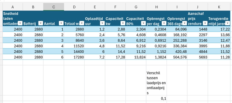

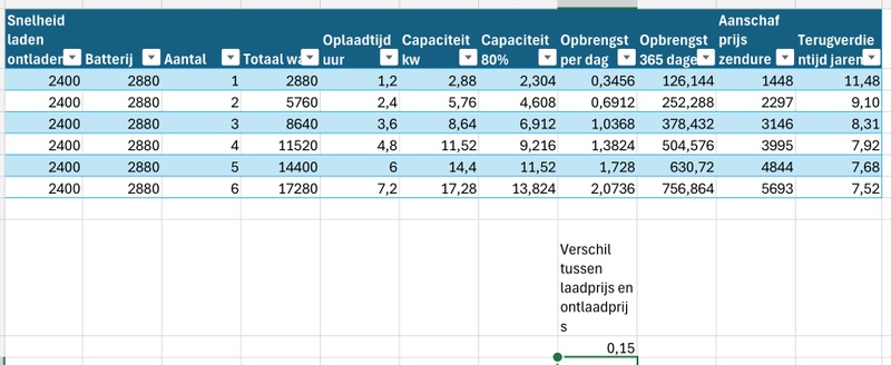

Vraagje: ik probeer toch een soort van business case te maken. Ik heb de volgende excel voor mezelf opgezet om te kijken of de investering van de Zendure er binnen z’n theoretische levensduur uit komt.
Afbeeldingslocatie: https://tweakers.net/i/yidPJPz-Z82Is4HSXIlqg_1m3gc=/800x/filters:strip_icc():strip_exif()/f/image/2sJ01ecOsoEcLQ6iORatfiUo.jpg?f=fotoalbum_large
Afbeeldingslocatie: https://tweakers.net/i/7mAEPkLehsJVtRImDJE-pP_RXF8=/800x/filters:strip_icc():strip_exif()/f/image/mEdR6N0MSmlHehQhFlWQYDSI.jpg?f=fotoalbum_large
Uitgangspunten
  • dynamisch contract
  • volledig opladen op de goedkoopste uren, volledig ontladen in de dure uren
  • verlies van 20% vanwege laden en ontladen (misschien is dit lager?)
  • geen rekening gehouden met saldering, uitgegaan van zowel laden als ontladen de prijs incl belastingen etc.
Zie ik iets over het hoofd of is dit een redelijke verwachting?

jk-d schreef op vrijdag 18 april 2025 @ 13:37:
Uitgangspunten
Mooi overzicht!
Rekening houdend met de, nog niet in verwerkte verliezen, lijkt dit geen geweldige business case.
Ik vermoed dat het er beter uitziet als het een businesscase wordt waarbij zonnepanelen invoeding betrokken wordt. Dan moet je die natuurlijk wel hebben of ‘gaan hebben’.
In ieder geval maakt het voor mij duidelijk dat de BC zoals die nu is weergegeven een krappe is waarbij onderweg niets mag misgaan.
Uitgangspunten
Die 15 cent uren zijn beperkt per jaar. Kijk even op Jeroen.nl, zijn Sessys hebben een terugverdientijd van ongeveer 64 jaar. Met Zendure is het een ander verhaal maar NOM draaien lijkt me veel efficiënter. Ik kom op 5 jaar terugverdientijd ongeveer met de huidige prijzen volgens ChatGPT die gekeken heeft naar een heel 2024 met 15 minuten metingen van HW
[ Voor 10% gewijzigd door dotternetta op 18-04-2025 14:52 ]
