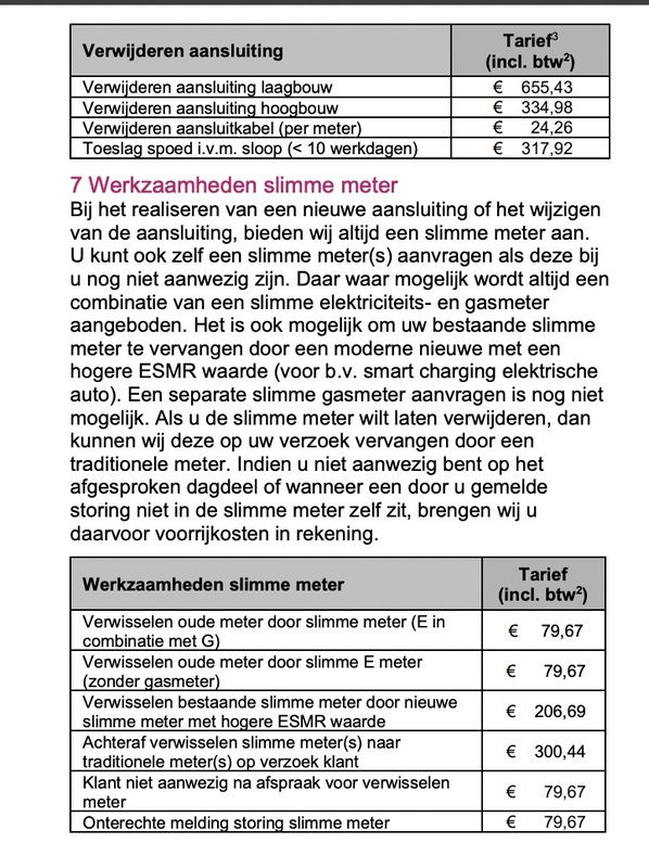

peterbier schreef op maandag 14 april 2025 @ 15:58:
Dat is peg 200 euro weg.
Het is nu gratis.
Half jaar geleden 200 euro betaald.
Mijne klomp breekt, vanochtend gebeld om na te vragen hoe dit werkt en die gaven aan dat het 206 euro kost bij Enexis.
Ga meteen aanvragen want duurt sowieso 14 weken maar wel bijzonder dat ze telefonisch nog zeggen 206 euro terwijl de echte aanvraag zegt gratis.
Hoop niet dat ze alsnog roepen dat het geld kost maar dat zien we dan wel weer, wil hem toch vervangen hebben voor betere monitoring (nu gas ook maar 1x per uur wat ik te weinig vind).
It has always been the prerogative of children and fools to point out that the emperor has no clothes but the emperor remains the emperor and the fool is just a fool.
Ik denk dat het een fout is want in hun tarieven overzicht staat nog steeds 206 euro. Of ze hebben het net aangepast, maar dan is het gek dat tarieven overzicht niet actueel is. Maar ik wacht reactie Enexis wel af ;-)

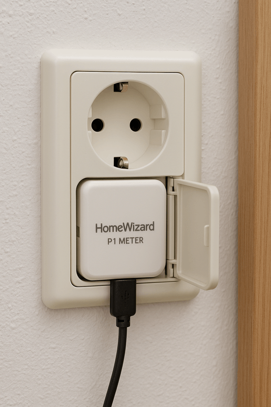

Als je een HW stekker plug zou gebruiken meet deze dan ook de teruglevering ?
rabero1985 schreef op maandag 14 april 2025 @ 18:38:
De HW Energy Socket meet inderdaad 2 kanten op, zowel import als export. Let wel op: In sommige gevallen "saldeert" HomeWizard het financiële totaal in het jaaroverzicht 8)7

Met HA en een andere p1 oplossing heb je geen shelly pro 3em nodig.
Gebruik zelf de HW p1 meter, draait inmiddels weer super!
Wil je niet afhankelijk zijn van HA is nu de 3em een goede oplossing, die meet los van de slimme meter, en zou daardoor andere waarden kunnen geven.
Maar nog even en ze hebben een zendure p1 meter.

mrme12345 schreef op maandag 14 april 2025 @ 16:16:
Ook @peterbier
Het lijkt gewoon 206 euro te zijn:
https://www.enexis.nl/met...er/aanvragen/productkeuze
Gratis lijkt het alleen te zijn als je je nog niet had aangemeld bij energieleveren.nl en dan blijkt dat je nog geen moderne meter had. Een upgrade zou echter ook mogelijk zijn? Heb m'n meternummer nu niet bij de hand, anders zou ik de details even checken.
There's nothing moister than an oyster.
zeegerd schreef op dinsdag 15 april 2025 @ 12:28:
Ook @peterbier
Ja dezelfde site gaf gisteren gratis aan bij zowel vervanging, als nieuwere versie. Dus zal wel fout geweest zijn. Wacht reactie Enexis wel af.
energienerds.nl

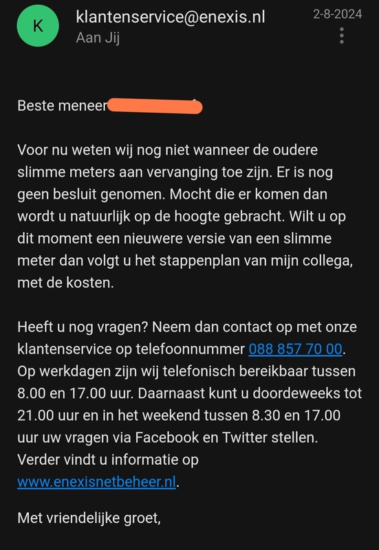

Dit is het bericht van Enexis wat ik toen had. (Zie datum)
En daarom besloten te betalen voor de meter wissel.
Koste toen nog 200 euro.
Bericht:
Afbeeldingslocatie: https://tweakers.net/i/FnIviKjlOu2XJDos-PKn-IZrIFg=/x800/filters:strip_icc():strip_exif()/f/image/KSL5qPx2poKTlVQcCdY1qspl.jpg?f=fotoalbum_large

Net van HW mail gehad dat de P1 niet is toegestaan voor de aansturing en ze nu wachten op de kWh meter goedkeuring. Zendure zal dus wrsh hetzelfde lot ervaren en dus wachten op de P1 is beetje zinloos voor België. Alhoewel ik me afvraag hoe ze dit afdwingen. Dan zou de app al echt een blokkade in België moeten opzetten tov de P1 meter. Of ja als er zich iets voordoet heb je weer gezeik als je toch via P1 aanstuurt. Zielig land hier.

Deze gegevens ga ik dan weer in HomeAssistant gebruiken.
En het hoeveel watt laden of ontladen op het HomeWizard display. (Rechts boven)
Afbeeldingslocatie: https://tweakers.net/i/7-FJF7d0sKuRmnfbewAGs6wAHS0=/800x/filters:strip_icc():strip_exif()/f/image/O0dnaS5etwEZv8mhR9E1FPMh.jpg?f=fotoalbum_large
