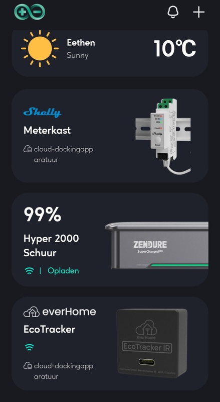

Afbeeldingslocatie: https://tweakers.net/i/LGQnuSiFx2a2rBuoZD6GGXxQgDc=/x800/filters:strip_icc():strip_exif()/f/image/Bs9OnDEaHIcggfWNGEpOLhgj.jpg?f=fotoalbum_large
[ Voor 18% gewijzigd door Peutpeut op 12-04-2025 22:26 ]

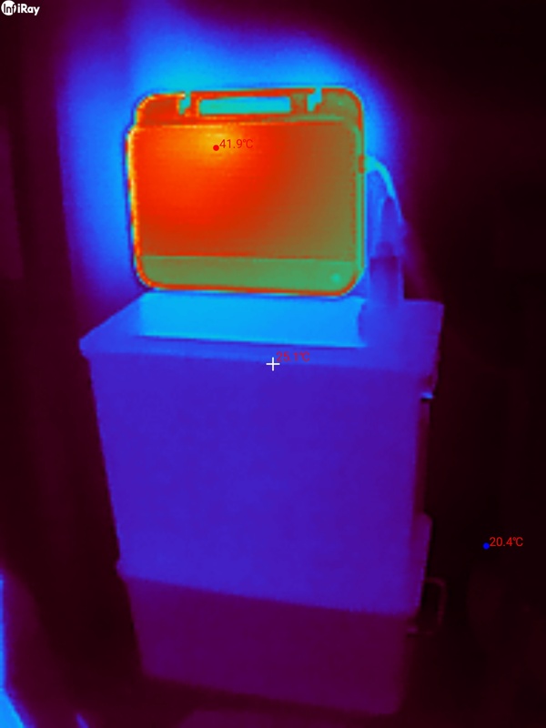

  • peterbier
  • Laatst online: 22:11
peterbier
Hyper met 2 batterijen een paar uur aan het ontladen met 800watt.
Temperatuur valt mij erg mee voor passieve koeling.
Afbeeldingslocatie: https://tweakers.net/i/OLdU5xrNrsCkljwhJEET0nhHdPY=/x800/filters:strip_icc():strip_exif()/f/image/pOxPxqEJkF1uptiAb8mXhNF9.jpg?f=fotoalbum_large
Afbeeldingslocatie: https://tweakers.net/i/rMejKdEVyEIfls386iod4FxcpcY=/x800/filters:strip_icc():strip_exif()/f/image/gTWimsblq3DAgsXGPasCBkmi.jpg?f=fotoalbum_large
[ Voor 27% gewijzigd door peterbier op 12-04-2025 22:30 ]

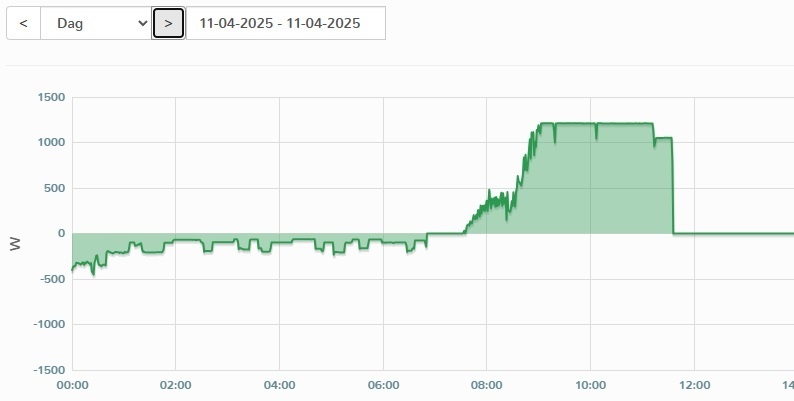

  • Polvo176
  • Registratie: December 2022
  • Laatst online: 15:42
Polvo176
Taro schreef op zaterdag 12 april 2025 @ 23:46:
Ik val in herhaling :) Op zondag stel ik via Home Assistant automatisch 5-100% in, op maandag wordt dat automatisch naar 10-98% aangepast. En bij 98% zie ik hetzelfde gedrag als bij 100%.
En bij mij zie ik bij de Hypers doorgaan tot en met 99% 1200 Watt, pas als 1 van de 3 accu's bijna 100% is neemt de laadsnelheid iets af en dat gaat in kleine stapjes naar 0 Watt. Heb nog nooit ineens 1050 -> 0 Watt gezien en de accu's staan daarna ook echt een paar uur op 100%, dus niet 99%.
Hoeveel accu's heb je onder die Hyper?
Ik heb er 2 batterijen onder zitten.

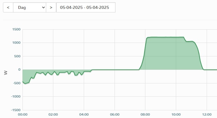

Twee plaatjes, de eerste geleidelijk minder laden naar 100%, de tweede directe stop bij 99%
Afbeeldingslocatie: https://tweakers.net/i/iuobTBpO2SbNlyoAT-QyIpOcNMg=/fit-in/4920x3264/filters:max_bytes(3145728):no_upscale():strip_icc():strip_exif()/f/image/nqHI2X1fyJ3yOHsnppcuutoj.jpg?f=user_large
Afbeeldingslocatie: https://tweakers.net/i/fpgL9_CqhdEMe1ybeevYWm8FHek=/fit-in/4920x3264/filters:max_bytes(3145728):no_upscale():strip_icc():strip_exif()/f/image/WbCDoDMDCY6tsTxGgNZU5azb.jpg?f=user_large
  • Taro
Taro
Polvo176 schreef op zaterdag 12 april 2025 @ 23:54:
Doet ie dat altijd? Dan zou ik de bovenste en onderste eens omwisselen. Ik heb dat gedrag in ieder geval nog niet eerder gezien. Wel heb ik er 1 accu tussen zitten die soms van 99, naar 98 en dan ineens naar 100% sprong, maar dat betreft gewoon kalibreren/balanceren, pas bij een bepaald voltage stopt het BMS met schatten van de SoC en kan die dat ook daadwerkelijk meten.

mrme12345 schreef op zondag 13 april 2025 @ 10:06:
Hij laat 2 verschillende dagen zien, dus ik denk dat het over de hyper gaat. Haal er niet uit dat het over verschil in batterijen gaat. Maar dat kan polvo176 beter aangeven.
Klopt, de hyper een dag de accu's 100% laten laden en de andere dag naar 99%
Beide accu's geven het zelfde percentage dan aan.
Ook heb ik naar 98% laten laden, dan is de achter stoep van de grafiek iets korter.
Zoals ik al eerder noemde kom ik bij 98% op 83% echte lading en bij 99% op 86%
Er gebeurt dus nog een hoop in het uur van 99 naar 100%

Zag trouwens dat de Ecotracker netjes iedere 1 seconde een andere waarde doorgeeft en de Shelly iedere 5 seconden, terminste, in de Zendure App. In Home Assistant zie ik dit wel vaker. Als dat in de praktijk ook zo is zou je met de Ecotracker beter NOM kunnen bereiken dan met de Shelly aangezien de seconde dat de waarde van de Shelly wordt uitgelezen die informatie inmiddels alweer achterhaald kan zijn.
Hier geeft de Shelly het iedere seconde door.
Afbeeldingslocatie: https://tweakers.net/i/rK3Hu-3u1AonRFUJj781XYiZd7k=/x800/filters:strip_icc():strip_exif()/f/image/yeQN3mzE2yMPVzPajIrAePXZ.jpg?f=fotoalbum_large

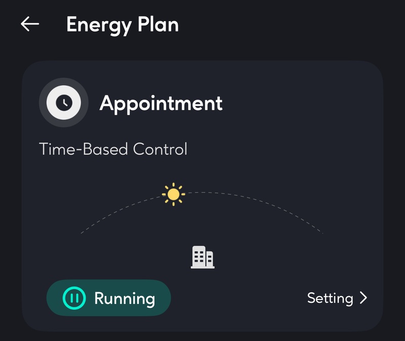

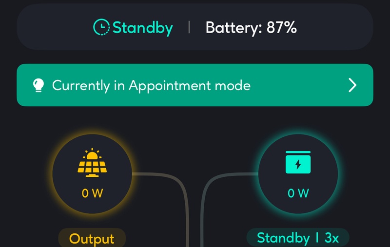

Heb sinds gister dat beide hypers in standby staan en niet meer laden of ontladen. Heb er een support case voor aangemaakt maar was benieuwd of dat iemand anders ook al eens was overkomen?
  • Peutpeut
  • Laatst online: 29-09 23:40
Dobey schreef op zondag 13 april 2025 @ 16:36:

  • Dobey
  • Laatst online: 27-11 09:32
geert1992 schreef op zondag 13 april 2025 @ 18:45:
Welke strategie gebruikte je toen dit gebeurde? En welke apparatuur? Toevallig een meter van everhome?
In het begin heb ik een aantal keer meegemaakt dat strategieën niet geactiveerd werden in de app. Sinds ik echter de integratie met Home Assistant gebruik, in combinatie met een handelsstrategie binnen Homey, heb ik -afgezien van een wifi-probleem- geen problemen meer ondervonden.
Het was bijvoorbeeld niet mogelijk om triggers exact om 00:00 uur te activeren. Als workaround moest je dan 23:59 en 00:01 gebruiken om het toch werkend te krijgen.
Ze zitten al sinds begin in homeassistant met de custom integratie van fireson op smart matching. Ik handel er verder niet mee. Het laden en ontladen heeft eigenlijk tot gister goed gewerkt. Heb ze al keer helemaal verwijderd uit de app. Stekker er uit, 10 minuten laten staan toen weer aangezet, maar maakt geen verschil.

6000wp SolarEdge - 17,28kWh 2400AC - K2 Pro Combo - WeHeat Blackbird p60- 60kwh EV - Homey SHS & HAOS -> NUC i5 32GB Akasa fanless
  • Dobey
geert1992 schreef op zondag 13 april 2025 @ 19:01:
Heb je de Hyper ook van de accu gehaald? En werkt het handmatig toewijzen van taken via de app wel?
In sommige gevallen kan het apparaat vastlopen. Om hem weer tot leven te wekken, helpt het om de stekker eruit te halen en de Hyper los te koppelen van de accu. Op die manier kun je hem resetten.
In de app zegt hij currently in smart mode, maar als ik daar kies voor bijvoorbeeld time based control, doet hij niks. Heb net de stekkers er nogmaals uitgehaald en de hyper van de accu gehaald. Zal ze zo eens 10 minuten laten liggen.

Dobey schreef op zondag 13 april 2025 @ 19:28:
Als hij in smart mode staat kan je hem niet handmatig bedienen.
Gaat hij uit smart mode als je hem in de zendure manager op uit zet?

  • Dobey
geert1992 schreef op zondag 13 april 2025 @ 19:37:
Als ik in de zendure manager de opdracht geef voor Off dan kan ik in de app wisselen tussen input en output, echter prompt 1 van de 2 zo ineens weer dat hij in smart mode staat. Wisselen tussen input en output maakt overigens geen verschil, blijft op standby staan.
10 minuten van stroom en van de accu’s afgehad. Blijft ongewijzigd. Wat me wel op valt is dat er 2% verschil tussen de accu’s zit, maar zou verwachten dat de bms dat op moet vangen
[ Voor 15% gewijzigd door Dobey op 13-04-2025 19:59 ]

geert1992
Dobey schreef op zondag 13 april 2025 @ 19:57:
Daar gaat iets fout, heb je iets aangepast? Een update gedaan van de integratie?
Misschien in dat topic even een vraag uitzetten aan fireson?

  • Dobey
geert1992 schreef op zondag 13 april 2025 @ 20:00:
Upgrade naar de laatste versie, maar ook als ik de gehel integratie weg haal en de oude versie 1.0.28 installeer blijven ze op standby staan. Dat gaf mij het idee dat het mogelijk niet aan de integratie ligt
Via de HA integratie heb ik dit ook regelmatig: Stekker eruit, Hyper van de accu's tillen,10-15 seconden wachten, Hyper terugplaatsen.
En als dat niet werkt: Even naar een Slimme mode gaan, bijv. Periode, dan zorgen dat ie volgens die periode gaat laden. Slimme mode aanzetten, dan ontwaakt de Hyper, slimme mode uitzetten.

Bedankt voor je antwoorden, wat betreft de 800 Pro, je gaat het uittesten qua zonnepanelen op het dak, of direct aangesloten op de 800 Pro, want ik ben dan vooral benieuwd naar de 1ste optie, want zonnepanelen aansluiten op de 800 Pro zal ik niet doen.
In die situatie doet dat probleem zich niet voor. De 800 Pro kan bijv. via P1-meter of Shelly laden met zonnestroom, maar als die vol is zal die stoppen met laden en is er geen bypass nodig aangezien de zonnestroom gewoon via de slimme meter het net op gaat. Zonder DC aangesloten panelen zal de 800 Pro geen bypass probleem kennen.
  • Dobey
Taro schreef op zondag 13 april 2025 @ 20:56:
Stekker er nogmaals uit gehad. Hyper er 15 seconden opgetild, terug gezet. Blijft standby staan.
Daarna via energy plan de appointment aangezet
Afbeeldingslocatie: https://tweakers.net/i/whjNnAt0wBj4Fm73zaakzi6JVGY=/800x/filters:strip_icc():strip_exif()/f/image/hxF1u83xLDUoIpewyuBmdYUT.jpg?f=fotoalbum_large
Je ziet hem ook verspringen in het vorige scherm, echter blujft hij op standby staan.
Afbeeldingslocatie: https://tweakers.net/i/L2wp7YSyMt18dcJvddxL8QwqAkc=/800x/filters:strip_icc():strip_exif()/f/image/Alk5yliQ0PIZJtOKPTLepSVC.jpg?f=fotoalbum_large
  • geert1992
  • Laatst online: 23:27
geert1992
Dobey schreef op zondag 13 april 2025 @ 21:32:
En als je nu appointment uitzet? Blijft hij dan in slimme modus?
Of kan je hem dan wel handmatig bedienen? Via de on-grid setting in de app
Dat is een taakgebaseerde optie, heb hier ervaren dat een CT of slimme stekker optie de Hyper wel ontwaakt nadat die door de HA integratie is gefreezed, maar taken niet. Heb je een slimme stekker of P1-meter in gebruik die je in de Zendure App kunt koppelen? Grote kans dat als je die mode start dat het weer werkt. Vreemde bug.
  • Dobey
geert1992 schreef op zondag 13 april 2025 @ 21:51:
Kan hem wel omzetten van input naar output en omgekeerd maar de status blijft standby
  • geert1992
geert1992
Dobey schreef op zondag 13 april 2025 @ 22:03:
Heb je hem intussen wel uit de slimme modus kunnen krijgen? Anders werken die commandos sowieso niet.

Afbeeldingslocatie: https://tweakers.net/i/ipVoAOFu6rvgt6SaIPYLmmFesQ0=/x800/filters:strip_icc():strip_exif()/f/image/xrR2NWW1EoWcaqBrFrbamdn5.jpg?f=fotoalbum_large
Maar even aanvragen dus:
Afbeeldingslocatie: https://tweakers.net/i/aonyOtFf22olGmhSe0Tcenc_8Kc=/x800/filters:strip_icc():strip_exif()/f/image/t0WMmbrB3jnG2LgaxRiD5tXd.jpg?f=fotoalbum_large

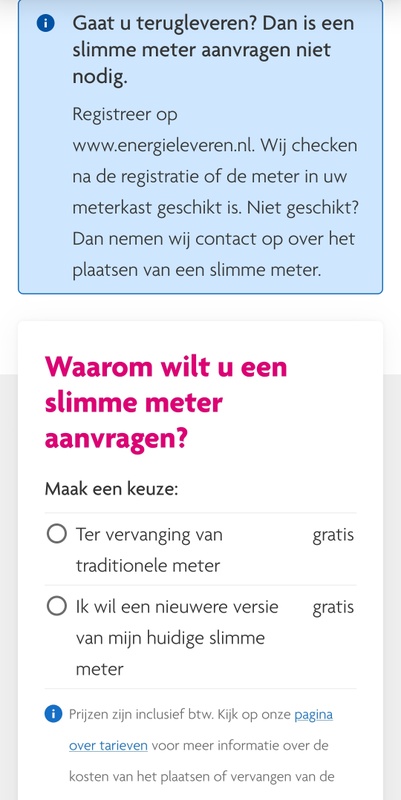

  • Tijgerkracht
  • Laatst online: 23:25
mrme12345 schreef op maandag 14 april 2025 @ 08:30:
Zonnepanelen en thuisbatterijen registreer je op energieleveren.nl en is van de netbeheerders,.En voor thuisbatterijen is er een Europese verordering:
https://www.netbeheernede...n-aan-op-energieleverennl
"Wie in Nederland een thuisbatterij laat installeren, is verplicht technische gegevens van deze installatie te registreren. Netbeheerders moeten immers rekening kunnen houden met de elektriciteit die via deze thuisbatterij aan het net kan worden onttrokken en geleverd, bijvoorbeeld om lokale overbelasting (netcongestie) te voorkomen." En ook voor de veiligheid van de monteurs.
En grens ligt nu een vermogen van meer dan 0,8kW. Dus 1 hyper die op 800w ingesteld staat zou daar net niet onder vallen.
Vreemd hoor, dus een laadpaal die 11kW naar binnen staat te zuigen of een inductiekookplaat van 11kW of een warmtepomp van 2.5kW met backup heater van 3kW, dat hoef je allemaal niet aan te melden.
Maar een thuisbatterij die je alleen gebruikt om eigen zonnestroom eerst te gebruiken, dat moet dan wel...
21x325WP, 10x410WP, SE10K, Blackbird 8K, vloerverwarming en fancoils, Vent-Axia WTW, EV sinds 2018
  • Chupachups
  • Registratie: Oktober 2021
  • Laatst online: 20:22
Ik ben benieuwd naar de eisen die verzekeraars (gaan) stellen. Ik zag een berichtje daarover langs komen op Solar storage magazine. Hierin wordt gesteld dat verzekeraars de thuisbatterijen al standaard hebben toegevoegd aan de dekking van de opstal verzekering. Ik ben wel benieuwd welke voorwaarden hier aan gekoppeld zijn. Zo worden er normen/PGS voorgeschreven, maar deze zijn vaak alleen van toepassing op grote EOS'en, zoals de PGS 37-1. Wordt er bijvoorbeeld vanuit Zendure al rekening gehouden met bepaalde standaarden/normen? Dat kan ik nog niet terugvinden.
  • tismij
  • Laatst online: 21-11 21:47
tismij
Helemaal nog niet aan gedacht, heb ook nog DSMR 4.2 dus als ik P1 aansturing wil dan zal dit (veel) minder snel zijn dan met een DSMR 5 meter.
10 seconden per poll voor NOM voelt als een stevige vertraging.
Enexis geeft aan dat de meter ergens voor 2029-2030 wel vervangen wordt maar ze kunnen niet eens zeggen welk jaar dus daarop wachten schiet niet echt op.
Zelf laten vervangen kost 206,- en 14 weken ongeveer voor installatie, denk dat we dus uiteindelijk maar met 10 seconden poll rate moeten leven tot hij vervangen wordt (en met mijn mazzel wordt dat dus 2030).
It has always been the prerogative of children and fools to point out that the emperor has no clothes but the emperor remains the emperor and the fool is just a fool.

Ik heb zojuist op de site van Enexis een meter wissel aangevraagd en dit wordt kosteloos uitgevoerd, volgens info op hun site. Ben benieuwd.
tismij schreef op maandag 14 april 2025 @ 12:45:
  • mrme12345
mrme12345
MBrummel schreef op maandag 14 april 2025 @ 15:53:
Oh gratis nu zie ik inderdaad: mooi zo! Ga ik direct aanvragen!
