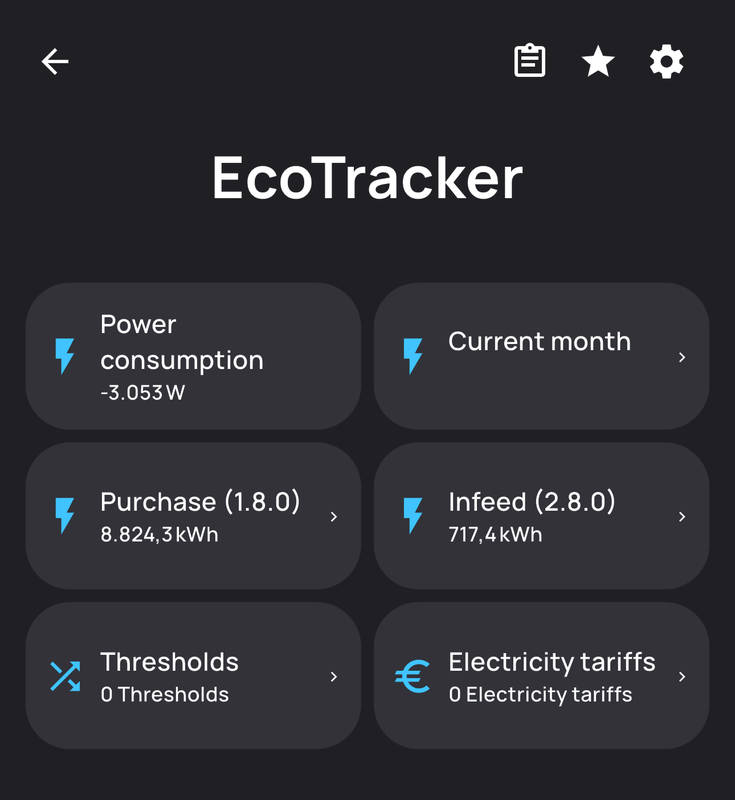

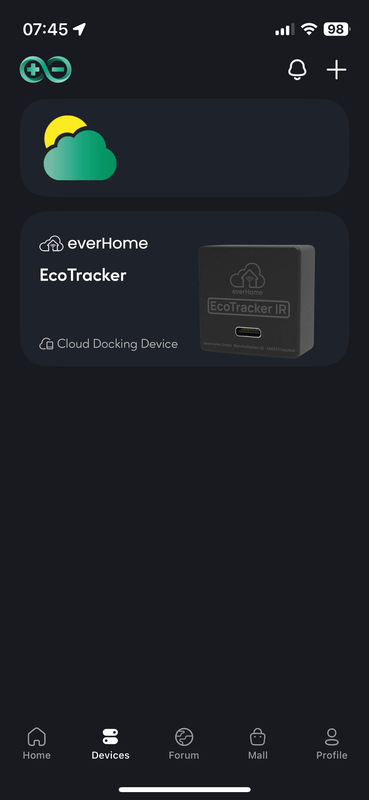

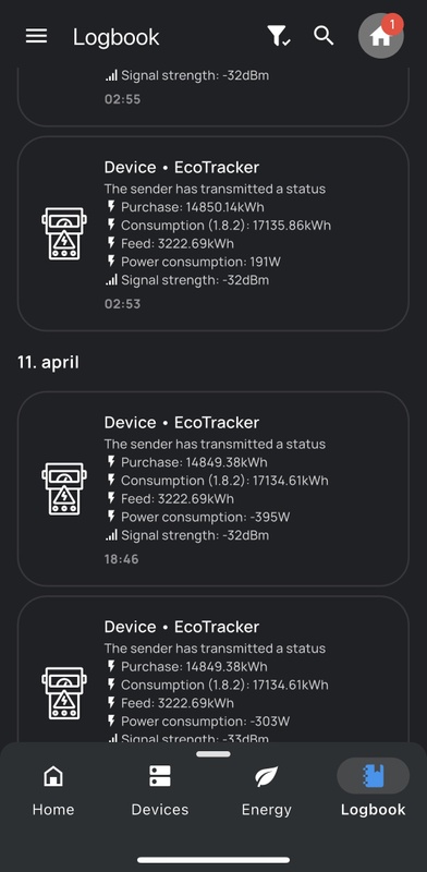

Ik heb sinds gister de Everhome EcoTracker P1 binnen en aangesloten. De koppeling met de Zendure-app werkt goed: het actuele vermogen (verbruik en teruglevering) wordt netjes en realtime weergegeven, en matcht ook met de waarden op mijn slimme meter (DSMR 4).
Wat me opviel:
• De EcoTracker registreert bij mij 1.8.1, 1.8.2 en 2.8.1
• 2.8.2 (teruglevering in het hoogtarief) lijkt nergens zichtbaar te zijn — niet in het logboek, niet in het Energy-tabblad
• In het hoofdscherm van de app zie ik alleen 1.8.0 en 2.8.0, die overeenkomen met 1.8.1 en 2.8.1 (daltarief)
Volgens mij wordt 2.8.2 dus helemaal niet uitgelezen. En is 1.8.0 en 2.8.0 geen goede optelling. Herken jij dit?
Voor aansturing van Zendure is alleen vermogen belangrijk en dat gaat goed, maar de everhome app is zo iig niet volledig te gebruiken om verbruik goed bij te houden.

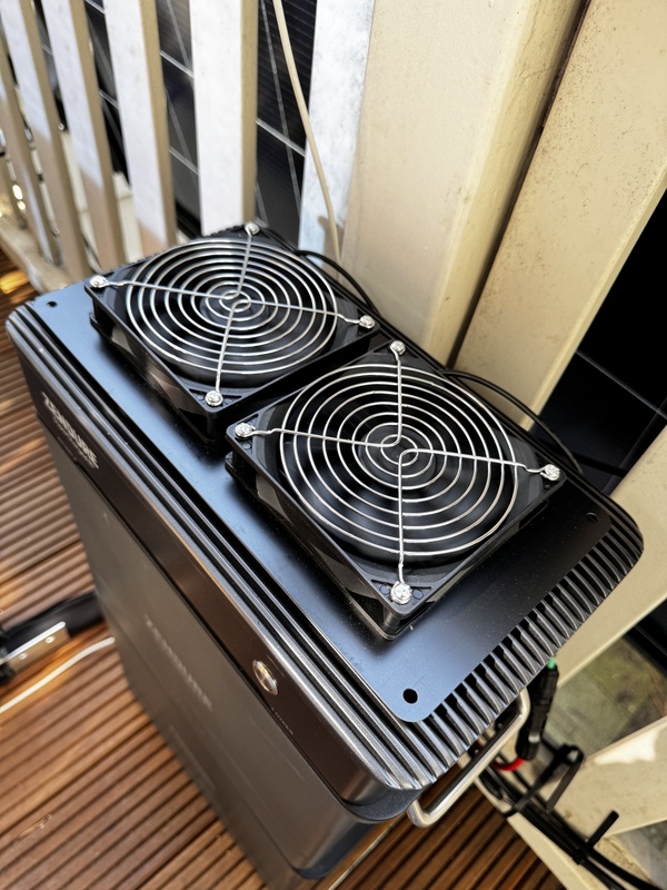

Hansieo schreef op vrijdag 11 april 2025 @ 16:30:
pas je dan wél op met de warmte afgifte?
Jazeker, er is verder ruimte genoeg om zijn warmte kwijt te kunnen, thanks :-)

Precies, maar ze zien dus 1.8.1 en 1.8.2 wel, maar ze rapporteren voor 1.8.0 alleen de 1.8.1 stand. (Idem: 2.8.0 = 2.8.1).
Ik maak wel even een ticket aan bij ze, maar was benieuwd of anderen met een vroeg exemplaar dit ook hebben.

frankj030 schreef op vrijdag 11 april 2025 @ 19:27:
Wat me opviel:
Mezelf even quoten; 24u aangesloten en helaas zie ik nu al dat er al paar uur een bevroren waarde voor vermogen in de app staat (-1003W dus opwek). Ook zie ik op mijn netwerk dat hij even online is en 10-20 seconden na opnieuw aansluiten (op P1 / stroom via de adapter) weer offline. Aangezien er geen lampjes op zitten neem ik aan dat hij dan weer uitvalt. Gekke is ook dat ik mijn verbruik van gister in de app niet zie (wat lijkt op een server probleem bij ecotracker), maar dan zou je verwachten dat de ecotracker wel online blijft / niet uitvalt.
Dus of hij is al stuk, of hij is volledig afhankelijk van de server van ecotracker. In beide gevallen nu niet te gebruiken om Zendure aan te sturen.
Doet ie van jou het nog wel @Taro of heb je ook een bevroren waarde voor vermogen?

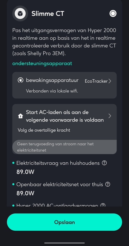

De Shelly Pro 3EM is bij mij het primaire apparaat, vind de Everhome Ecotracker P1 erbij interessant voor testdoeleinden, maar is optioneel. Maar nu je het zegt, die is bevroren:
Shelly:
Afbeeldingslocatie: https://tweakers.net/i/k-zt2R9vsIZAS1uvLDMcgvQN07Q=/fit-in/4000x4000/filters:no_upscale():strip_exif()/f/image/83QSjWaMXN9uKf4ghtI77dwe.png?f=user_large
Ecotracker P1:
Afbeeldingslocatie: https://tweakers.net/i/UzG3CQJ1jA4tB_sCWQaR7rWS57o=/x800/filters:strip_exif()/f/image/wn1HZZWUBL6nR0moeTuOlzlt.png?f=fotoalbum_large

Precies dit! Aan de ene kant goed om te zien dat het bij jou ook is. Aan de andere kant; als hij offline gaat als de server het niet doet (want ik zie ook geen dagwaarden van gister in de everhome app), hoe komt hij dan weer online?
En in Zendure is de P1 mijn enige apparaat en die geeft ook een bevroren waarde bij de ecotracker, echter -323W (denk dat de laatste bekende waarde van de ecotracker niet meer is aangekomen). Kortom; de ecotracker geeft geen actuele waarde door en Zendure laat daar nu ook een bevroren waarde zien. Dat zou betekenen dat een serverprobleem bij everhome zorgt voor een bevroren waarde en mijn accu dan nu zou opladen uit het net omdat hij opwek ziet 8)7
Kun je zien of jouw ecotracker nu ook geen wifi verbinding heeft in je netwerk (staat bij mij offline in de deco app).
Werkt die van @Peutpeut nog wel?

Ben je met zo,n Ecotracker P1 afhankelijk van internet en de cloud dienst.?
  • frankj030
  • Laatst online: 29-11 08:16
peterbier schreef op vrijdag 11 april 2025 @ 21:51:
Dat probeer ik te verifiëren; maar daar lijkt het wel op. Het is iig wel erg toevallig dat die van Taro en mij beiden bevroren zijn (en aangezien ik geen data van gister zie, suggereert het iets aan de server zijde?), en ik vind het prima dat de app geen waarde doorgeeft; als hij dan lokaal nog maar wat doet. Maar ik zie hem dus ook wegvallen van mijn wifi; dus hij lijkt zichzelf uit te schakelen. Of ze zijn gewoon tegelijk stuk gegaan…maandag morgen modelletjes.
Edit; de everhome.cloud website is offline 8)7
Als dat zo is, hoop ik dat de Zendure P1 een andere oplossing bedacht heeft. Anders toch de Shelly die mee komt met mijn bestelling, laten installeren.

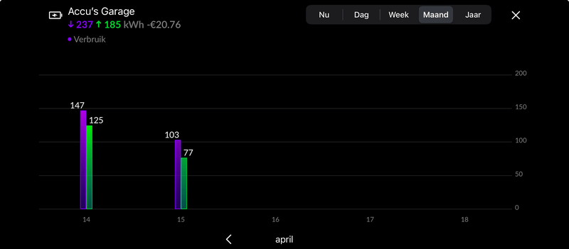

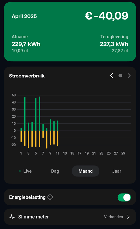

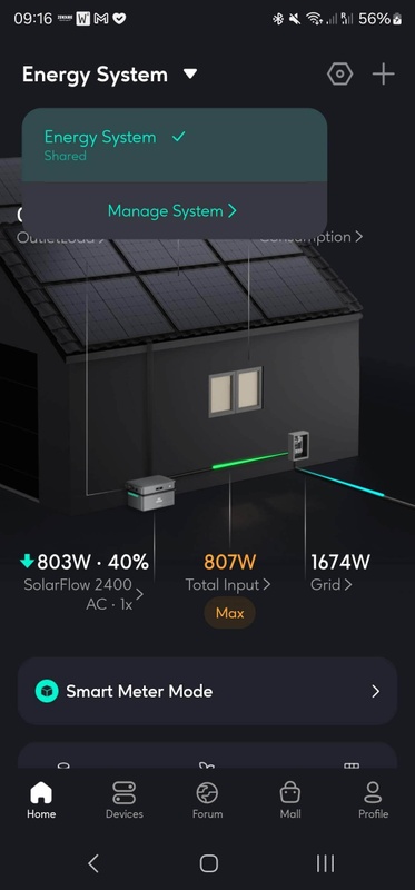

Besef zojuist dat ik door de toevoeging van de AC2400 weer de gemiddelde RTE stats van de Hypers naar de knoppen heb geholpen :( Eerst was het 2 extra torens, toen de defecte kWh-meter en nu dit :X
Heb de 2400 AC sinds gisteravond op een aparte HW Energy Socket zitten, dus die waardes kan ik eraf halen, maar heb wel gisteren geladen en ontladen zonder die socket.
Afijn, de Euro waarde van de HW 3-fase kWh meter staat nu op -20.76 Euro voor week 14 en 15 tot nu toe (De week daarvoor een defecte meter vervangen dus niet relevant):
Afbeeldingslocatie: https://tweakers.net/i/JAGisNbCMdurmf3FHeZxf407JpI=/800x/filters:strip_exif()/f/image/VH3iCDxsYEFjjGyfn0Qmlu05.png?f=fotoalbum_large
Dus zo'n -11 Euro per week want de mooie zaterdag en zondag komen er nog bij. Als ik de andere Zendure apparaten meeneem met eigen panelen dan kan ik daar nog -8 Euro per week bij optellen. Gisteren heb ik nog 2 extra panelen erbij gekregen, morgen komt een extra setje kabels binnen om ze aan te kunnen sluiten, maar dan komt daar nog -5 Euro per week bij. Al met al kom ik met 6 zonnepanelen en 33,5 kWh dan uit op -24 Euro per week rendement. Klinkt niet als veel vs de investering, maar, morgen gooi ik 1 EV weer vol met +-44 kWh a 6-12 ct/kWh en zondag de 2e EV weer vol met 60 kWh a hopelijk een gemiddeld zelfde tarief en dan zorgt dit geheel er wel voor dat we tot nu toe iedere dag in april een negatieve stroomrekening hebben ondanks dat we 2 EV's volledig thuisladen :)
Ik krijg mobiliteitsvergoeding + km-vergoeding (Bewust voor gekozen ipv lease auto, ik ga graag een dergelijke challenge aan) en mijn vrouw krijgt km-vergoeding, dus eigenlijk is het financiële plaatje nog een stuk positiever aangezien we deze goedkope stroom in een hogere vergoeding omzetten.
Vandaag:
Afbeeldingslocatie: https://tweakers.net/i/aJPldLzp0ZtcuAYdBqTfHz8hXso=/x800/filters:strip_exif()/f/image/Ju0kSBn1sT3eBUNLQxYfsvB7.png?f=fotoalbum_large

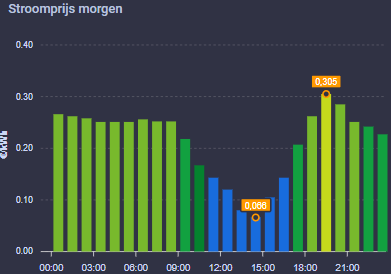

Deze maand, morgen duiken we weer onder de 10 ct/kWh inkoop:
Afbeeldingslocatie: https://tweakers.net/i/zKaS9sU8lT_ZAURQmf7z9AIXwHQ=/x800/filters:strip_exif()/f/image/s1mb8nOtCgXnFexYfprIijrE.png?f=fotoalbum_large
De accu's zijn nog lang niet leeg, de komende uren ontladen ze verder om morgen weer mooi laag in te kunnen kopen en er ontbreekt nog een accu, zal morgen de inrichting even fixen:
Afbeeldingslocatie: https://tweakers.net/i/y37us3uWOndWfmeOme6kxgiyt3Y=/fit-in/4000x4000/filters:no_upscale():strip_exif()/f/image/b0jiM1lUyxAxUjBiiopuaJdz.png?f=user_large
0,066 Euro/kWh morgen :)

frankj030 schreef op vrijdag 11 april 2025 @ 21:56:
Inderdaad die Shelly doet het prima lokaal hier.

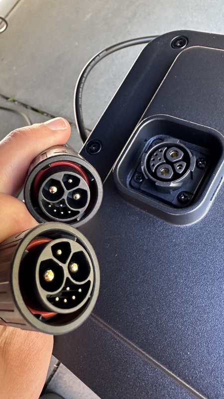

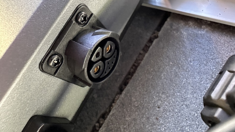

Heb je hier nog feedback over nodig? Kan morgen wel even wat foto's van de kabels en aansluitingen maken.

Taro schreef op vrijdag 11 april 2025 @ 22:46:
Nee de vraag was inmiddels beantwoord en het past niet was de uitkomst :')
Maar als je nog afkick verschijnselen hebt van het reviewen van de 2400 mag je altijd foto's plaatsen van het echte werk ipv de renders waar wij onze conclusie van getrokken hebben :+

Nou, ik heb er dus gisteravond 3-4 uur aan besteed, in bed gedoken, nauwelijks geslapen want 100% aan, om 6:00 er uit enthousiasme alweer uit. Toen 4-5 uur gewerkt, feedback ontvangen, in mijn pauze feedback verwerkt en gepubliceerd. Kan vannacht wel lekker tukken denk ik :)
Maar wil morgen wel wat foto's maken hoor van de verschillende kabels en aansluitingen.
Negatief. Hier ook uit de lucht. Vanavond zag ik een verbruik van 900 watt die ik wel kon plaatsen (waterpomp voor beregening en een drietal 3D printers) maar ik had NOM verwacht.
Wel vreemd want ik meen me te herinneren dat het lokaal werkt, zoals aangegeven in de Zendure app. Morgen nog maar eens kijken. Draait nu weer op de Shelly alleen die heeft een vreemde afwijking als de printers aan staan.
14590 Wp PV | 14.4 kWh Thuisaccu
  • Peutpeut
  • Laatst online: 29-09 23:40

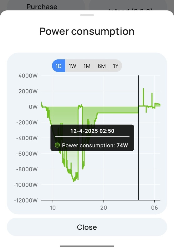

Inmiddels werkt de EcoTracker weer zoals het hoort.
Sinds 02:50u weer werkend:
Afbeeldingslocatie: https://tweakers.net/i/rEh-3bHtF0rQl1veo21wIZjFvEY=/x800/filters:strip_icc():strip_exif()/f/image/dw4nQEh3wyTmayTwkgFJh4AN.jpg?f=fotoalbum_large
En alles zou lokaal moeten verlopen:
Afbeeldingslocatie: https://tweakers.net/i/y3guwh6YJ2xKB5anBKrSI3ue0oU=/x800/filters:strip_icc():strip_exif()/f/image/uxNWFJuQYbqYRMO6tdOrlhGm.jpg?f=fotoalbum_large
Ik ga contact opnemen met Everhome om te vragen hoe het zit.

  • frankj030
Peutpeut schreef op zaterdag 12 april 2025 @ 07:19:
Hier ook. Vannacht niets aan gedaan, everhome.cloud website is ook weer online.
Waardoor we dus wel kunnen concluderen dat de P1 meter niet goed werkt als ze offline zijn (puntje van zorg). Je kunt in het logboek ook precies zien hoe lang hij offline was (logboek geeft elke 2 minuten een status weer; kun je ook zien dat de 2.8.2 waarde ontbreekt want je ziet maar 3 van de 4 waarden).
Afbeeldingslocatie: https://tweakers.net/i/cOq8boLWnxnpwrHhGAIZmpRdpO4=/x800/filters:strip_icc():strip_exif()/f/image/cTbPa32Peqa0mkECztNYvgj9.jpg?f=fotoalbum_large
In de uren dat hij offline was zie ik onder energieverbruik dat hij een vlakke lijn laat zien, dus er wordt ook geen energieverbruik lokaal in het geheugen opgeslagen.
Het lokale werken is dus uitgesloten, hij is van de wifi af (stond in mijn deco als offline device) als everhome offline is. Fijn vind ik wel dat hij vanzelf weer aan is / connectie heeft gezocht.
Nadeel van de ecotracker vind ik dat er geen lampjes op zitten zoals op mijn HW P1 meter; je kunt dus niet zien of hij aan of uit is, of een probleem heeft.

Fijn deze extra info, en top dat je (ook) een ticket aanmaakt.
Even check vraag: bij jou staat “verbonden met lokale wifi”. Dat is denk ik omdat hij aan je Zendure device is gekoppeld (heb ik nog niet), ik heb hem nu alleen aan de app gekoppeld, dan staat er “cloud docking device”. Is dat bij jou ook en heb ik pas een lokale connectie als mijn Zendure binnen is (wat me niet onlogisch lijkt)?
Afbeeldingslocatie: https://tweakers.net/i/UoX141Qexrrr39DAvt5tblsJwog=/x800/filters:strip_exif()/f/image/X9oWMUNOTfaJd5o39c1QTWbP.png?f=fotoalbum_large

mrme12345 schreef op vrijdag 11 april 2025 @ 23:01:
De 1e dag uitpakken en beetje spelen met de 2400AC is goed bevallen. Het voelt echt als een mooi degelijk apparaat. 1 dag is natuurlijk te kort om al conclusies te trekken, maar meest opvallende zaken tot nu toe:
+ installatie natuurlijk plug and play
+ mooi degelijk apparaat, echt strak en door breder en dieper ook makkelijker te stapelen dan de hyper. Zeker als je er veel batterijen onder zet.
+ off grid functionaliteit werkt fijn, je kunt de socket ook gebruiken als batterij aan net vast zit
+ wordt niet heel warm bij langdurig laden (33 graden na ca uur op 800W).
+ geruisloos (zoals hyper)
+ veel standaard functionaliteit (smart modes enz), vergelijkbaar met hyper functionaliteit
- combinatie HEMS en standaard functionaliteit niet helemaal helder (vrij veel keuzes in app, maar zal ook gewenning zijn)
- zenki is 6 maanden gratis, daarna blijkbaar niet meer, maar hoe duur is niet te zien......
- geen shared mogelijkheid nog van account (voor home assistant wel van belang)
Het is gewoon een mooi en strak product met veel functionaliteit. Komende dagen/weken verder testen :-)
Sharen kan toch wel, zit verstopt in het HEM menu (linksboven), zie screenprint. Dus HA integratie is daarmee geen probleem :-)
Alle HEM instellingen zijn nog wel ondoorzichtig en niet echt intuitief. Hopelijk gaat dat nog verbeteren of wennen.
Afbeeldingslocatie: https://tweakers.net/i/PU9e4oUU7CxHKGm-YLaUvh49rVg=/x800/filters:strip_icc():strip_exif()/f/image/Hhn6Va1jZeZuH74ekJbgNOkm.jpg?f=fotoalbum_large
energienerds.nl
  • CopyCatz
  • Laatst online: 01:52
mrme12345 schreef op zaterdag 12 april 2025 @ 09:19:
Wat doet deze setting dan effectief? een lokale mqtt verbinding opzetten?
  • mrme12345
mrme12345
CopyCatz schreef op zaterdag 12 april 2025 @ 10:22:
Je gebruikt het account wat je shared voor je mqqt ingang in HA. Dat zorgt er voor dat je niet steeds uitgelogd wordt in de app van zendure. Dus dat het naast elkaar kan bestaan. En is ook beter voor garantieclaims. Want er is eerder gesteld dat als je geen gebruik maakt van app dat je moeilijkheden met garantie kunt krijgen. Of dat zo is weet ik niet. En sowieso handig om de zendures via HA als via de zendure app te kunnen bedienen.
energienerds.nl

Vannacht hebben we 1e keer met NOM gedraaid op de 2400AC via de app. Verbruik was voor deze nacht 0,127kWh. Dit gaat met de hyper en smart plan beter, meestal rond de 0,07kWh per nacht. Dus daar moet nog wat verder geoptimaliseerd worden door zendure.

  • frankj030
Begrijp ik dit plaatje goed; dat er 807W naar de accu gaat maar dat hij 803W aan het laden is? Of zie je altijd de ingestelde grens, in dit geval 807W?
[ Voor 3% gewijzigd door frankj030 op 12-04-2025 10:39 ]

mrme12345 schreef op zaterdag 12 april 2025 @ 10:35:
Kan je eventueel een grafiekje posten? Samen met een nacht nom met de hyper?

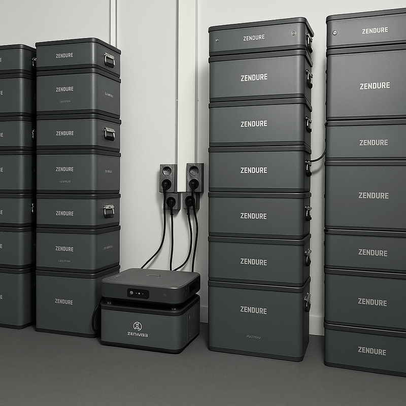

  • dotternetta
  • Laatst online: 13-11 06:57
dotternetta
ChatGPT snapt het nog niet helemaal 😂
Afbeeldingslocatie: https://tweakers.net/i/sKXMbp8d0oARECgS1zdRZvE4IFk=/800x/filters:strip_exif()/f/image/PZEVzxbPkpdHVOKCbxd14o0g.png?f=fotoalbum_large
"Just charge the freaking thing to 100 percent" 😄

  • JaysDesk
  • Laatst online: 29-11 05:18
Afbeeldingslocatie: https://tweakers.net/i/YndaIEeCUiI055GDPxN6QycMgc8=/x800/filters:strip_icc():strip_exif()/f/image/6MAHelLjk0LyjaEU5YPgkzfe.jpg?f=fotoalbum_large
Nu het zonnetje door begint te pakken maar even twee fans op 15w paneeltje geknutseld. :)
Jay's Desk: Testen zonder sponsorscript · YouTube · jaysdesk.com · 16 kWh / 1,8 kWp balkon

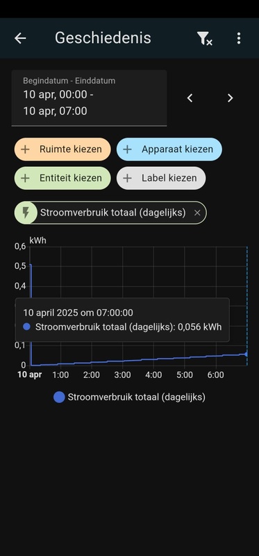

  • mrme12345
mrme12345
geert1992 schreef op zaterdag 12 april 2025 @ 10:41:
Zie onderstaand, 10 april met smart hyper en vannacht met smart 2400AC. En dan zie je dat Hyper het beter doet (slechts 0,056 kWh en vooral door quooker) en bij 2400AC 0,124 kWh. Dus daar is nog wat te finetunen bij Zendure voor de AC2400. Bij de AC2400 was het eerst een uur of 3 smartmode (old fashioned) en daarna HEMS. Resultaat hetzelfde.
Afbeeldingslocatie: https://tweakers.net/i/KTII6LG2G6t_-6wm755XHyDanyY=/x800/filters:strip_icc():strip_exif()/f/image/unDswvmNoNyJiTLnOKYuyNR3.jpg?f=fotoalbum_large
Afbeeldingslocatie: https://tweakers.net/i/cM3K4ZLBxJJ5z_-W9VKPZjFAqw4=/x800/filters:strip_icc():strip_exif()/f/image/05Q5jiNPsKhrxE1dSArvgmY4.jpg?f=fotoalbum_large
energienerds.nl

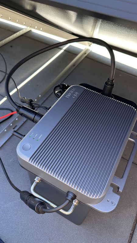

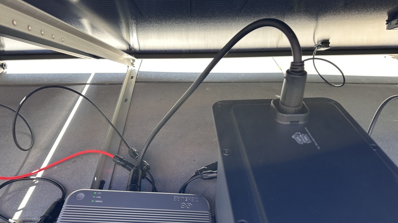

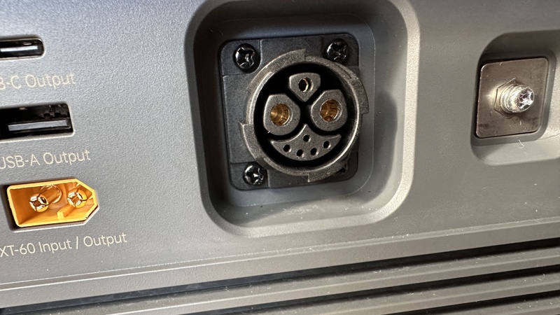

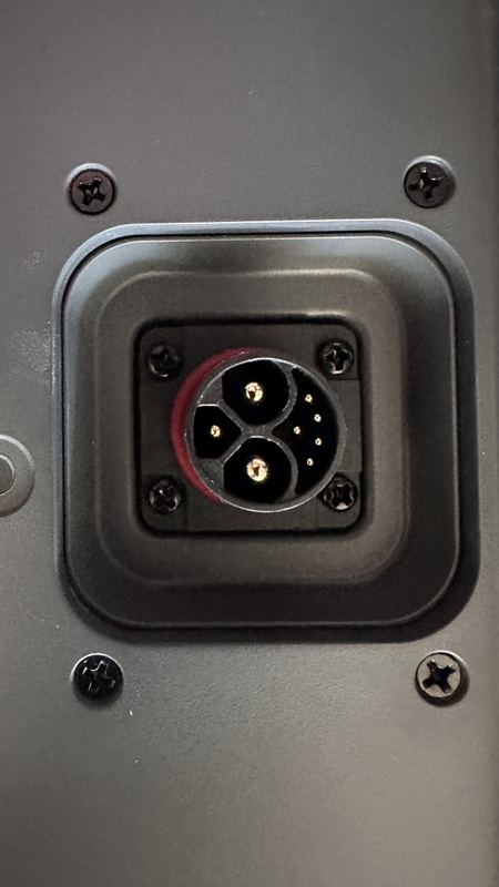

Heb de SolarFlow 800 vanochtend op het 2e zonnepaneel aangesloten en er 1x AB2000S vanuit de garage op aangesloten. Werkt allemaal prima en in de voorbeelden leggen ze de SF800 op de AB2000S en dat past ook netjes. Echter wordt de SF800 dusdanig warm/heet dat ik die niet bovenop de accu wil leggen die op dit moment al zo'n 25 graden is. Toch maar eens zelf een Flir kopen voor dit soort momenten om te zien hoe warm het product daadwerkelijk is.
De panelen wekken dusdanig veel op dat ik morgen waarschijnlijk de 2 resterende AB2000S'en van die stapel aan de SF800 en HUB2000 stapel toevoeg. Iedere kWh die je niet van het net af hoeft te halen scheelt weer. En uiteindelijk leveren de SF800 en HUB2000 overtollige stroom terug, die dan vervolgens weer de ladende Hypers in gaat, maar het scheelt toch wat DC->AC->DC omzetverliezen.
Voor de volledigheid nog even wat foto's van de kabels gemaakt, de aansluiting is hetzelfde (Anders zou de AB2000S ook niet uitwisselbaar zijn), echter zit er geen lock mechanisme op. Je kunt in theorie een Hyper, Ace of SolarFlow Pro vermoedelijk wel met deze kabel aan een accu verbinden, maar met een losse connectie, dus niet doen.
Afbeeldingslocatie: https://tweakers.net/i/BbHbv427eBXGVrewfgXiYINAWzY=/x800/filters:strip_icc():strip_exif()/f/image/QmZdUYKR8bY4Dpgv3CXNJ0KQ.jpg?f=fotoalbum_large
Afbeeldingslocatie: https://tweakers.net/i/5cDfnKPc4HIVRQE-dn12TU5S9JU=/800x/filters:strip_icc():strip_exif()/f/image/kRyP1oow1MmOSWAfJHNdJc86.jpg?f=fotoalbum_large
Connectie op de Ace voor deze kabel:
Afbeeldingslocatie: https://tweakers.net/i/vfXo0fnBCm4_IcLs-sInzD62OQQ=/800x/filters:strip_icc():strip_exif()/f/image/zrKb85A58NdwaBvUMymquRO9.jpg?f=fotoalbum_large
Connectie op de Ace voor stapelen AB2000S (Die koppeling is gelijk aan de Hyper & SF Pro 800):
Afbeeldingslocatie: https://tweakers.net/i/UQqGADUJLwEVgPb-lA6qJzH4idA=/x800/filters:strip_icc():strip_exif()/f/image/xISREYs09OjCaq5eCv7SGkIW.jpg?f=fotoalbum_large
En de SF800 in de praktijk (Ja ja, ga nog kabelmanagement doen), op de AB2000S:
Afbeeldingslocatie: https://tweakers.net/i/bDff6lN5OE7Hz8paQs0-GX1V7S4=/x800/filters:strip_icc():strip_exif()/f/image/GjfOZ0uzLkm5UhUSiYouDcZU.jpg?f=fotoalbum_large
Ernaast (tijdelijk):
Afbeeldingslocatie: https://tweakers.net/i/cWwQky8W1tx5mSCwi5bXbsNYw6A=/800x/filters:strip_icc():strip_exif()/f/image/ECVjnZc2mZIs94sZxNNB1nLQ.jpg?f=fotoalbum_large

@Taro Wat bedoel je met geen lock verbinding?
Ik heb hem vandaag binnen gekregen, maar hij klikte wel degelijk vast.
Je moet de wartel ook een kwartslag terug draaien om hem weer los te krijgen.
Het is inderdaad male male.
  • JaysDesk
Taro schreef op zaterdag 12 april 2025 @ 17:54:
Wat wil je weten qua temps? Ik heb een IR camera die ik op mn tablet kan aansluiten, temps bij laden/ontladen AC/DC?

Polvo176 schreef op zaterdag 12 april 2025 @ 20:17:
Ik weet hoe de lock verbinding werkt, maar gisteren vroeg iemand of je de Solarflow Pro 800 ook via een kabel met een AB2000S/X kon verbinden en wat mij betreft is het antwoord dus nee. De connector is hetzelfde, maar je kunt de kabel niet aan de AB2000S locken en dus moet je dat niet willen.
