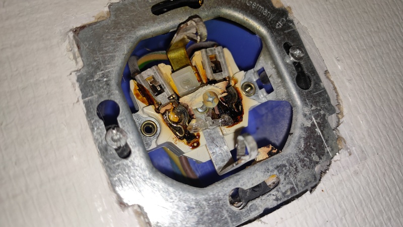

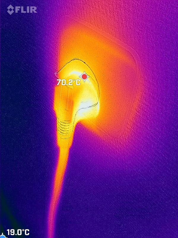

Je wil echt niet 2400 watt continu door een gewoon stopcontact laten lopen (dit was een 15 jaar oud stopcontact van een goed merk wat niet meer goed klemde, met onze wasmachine, 60 graden wasje, dus half uurtje 3 kW ofzo)
Afbeeldingslocatie: https://tweakers.net/i/H2m7aDy_VWopXUJDDbom5qlwKn0=/x800/filters:strip_icc():strip_exif()/f/image/wu3QyZiPeQuXB1943uy4TYjv.jpg?f=fotoalbum_large
[ Voor 7% gewijzigd door dotternetta op 10-04-2025 21:11 ]

dotternetta schreef op donderdag 10 april 2025 @ 21:07:
Je wil echt niet 2400 watt continu door een gewoon stopcontact laten lopen:
En dat is nog de buitenkant van de stekker, laat staan binnenin.
Ik denk dat hier sprake is van een niet dekelijke wcd.
Een straalkachel moet je ook gewoon kunnen gebruiken.
Deze variëren vaak 2000~3000 watt.

peterbier schreef op donderdag 10 april 2025 @ 21:10:
Je kunt van de buitenkant niet zien of het stopcontact goed genoeg is en een kacheltje of oven trekt meestal niet continu 3kW
[ Voor 7% gewijzigd door dotternetta op 10-04-2025 21:13 ]

dotternetta schreef op donderdag 10 april 2025 @ 21:12:
Je kunt van de buitenkant niet zien of het stopcontact goed genoeg is.
Helemaal mee eens! Als je gebruikmaakt van WAGO-klemmen of DIN-rail rij-klemmen, elimineer je in elk geval de zwakste schakel.

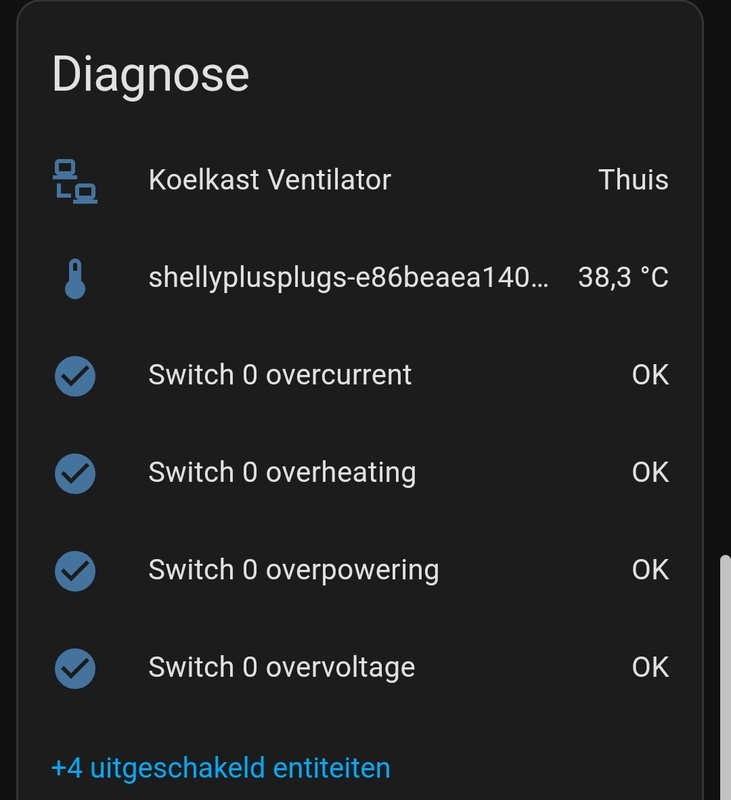

geert1992 schreef op donderdag 10 april 2025 @ 21:20:
Als het goed is zit er ook een temperatuur sensor in een hw energy socket, en zal die zich melden als er wat aan de hand is.
Helaas niet goed werkend.
Weet zo het forum niet meer maar iemand had een HomeWizard plug die weg gesmolten was achter een keuken boiler.
Shelly stekkers hebben wel een sensor.
Shelly
Afbeeldingslocatie: https://tweakers.net/i/O0ScVtTXGuj-4Yv51XKUihROyys=/x800/filters:strip_icc():strip_exif()/f/image/QYQ7neFEjKkUFOeCMrCXQu8W.jpg?f=fotoalbum_large
HomeWizard
Afbeeldingslocatie: https://tweakers.net/i/rCwyAIPrI5XVbzKS3x-TJQKQJo8=/x800/filters:strip_icc():strip_exif()/f/image/I7YxwGeJERvaWSArplyoRhYo.jpg?f=fotoalbum_large

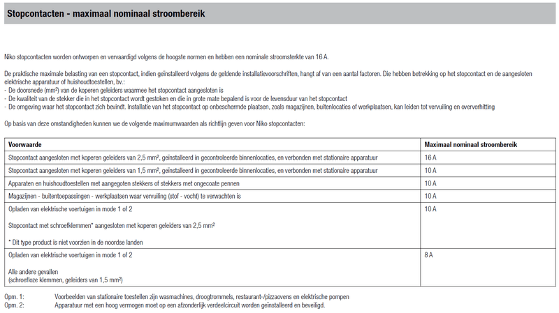

Let aub echt op met zulke zaken. In de spec sheet staat duidelijk hoe dit product gebruikt moet worden, op een stopcontact. Wat inhoud op een automaat van 20A, plaats jij het op een 25A kan er tijdens een kortsluiting 50A (C curve!) meer vrijkomen, zowel in het stopcontact als in de batterij. Wetende dat een normaal CE gekeurd stopcontact maar getest en veilig bevonden is tot 16A ( kijk maar eens naar een bekend merk zoals bvba Niko, ) ga jij dit in geval van een calamiteit 90A meer serveren dan geadviseerd.
( https://www.niko.eu/nl-be/artikel/101-66600 zoeken op die pagina op 16A )
@CopyCatz heb jij de handleiding gelezen bij de lader voor in het stopcontact van je wagen? Of het advies van de garagist ter harte genomen die deze info met u moest delen? De laders voor electrische wagens op een gewoon stopcontact zijn enkel bedoeld voor ''in nood'' . Deze dienen NIET om je wagen permanent van stroom te voorzien. ( Daarvoor zijn de laders wel geschikt, en bij de meeste kan je een kabel appart bestellen voor vaste aansluiting of zelfs voor 3 fase aansluiting op een industriëler stopcontact! Echter is het stekker gedeelte niet geschikt voor langere tijd veel vermogen te leveren)
Ik dacht dat in het AREI ( Vlaamse codex IVM laagspannings installatie huishoudelijk) iets stond dat toestellen met een mogelijk vermogen boven de 2Kw ( dus toestellen die dit ''kunnen'' vragen, wil niet zeggen permanent verbruiken) op een vaste aansluiting dienen te gebeuren.
Een nieuw stopcontact met nieuwe stekker kan perfect een uurtje of meer 20A (240X20A= +-4800watt ) leveren, echter een stopcontact dat al 1000X gebruikt is, met vuile stekkers, onvoorzichtig gebruik, al eens iemand die over een kabel struikelt die in het stopcontact steekt, etc zorgen voor speling op de contactpunten en een bepaalde weerstand die dan weer bij continu 800watt over enkele uren zeer warm kan worden en brand kan veroorzaken ( 800watt is echt veel als je denkt aan de warmte die je hieruit kan krijgen)
Veiligheid mensen, ik heb jaren voor een keurings organisme gewerkt in België, en heb voldoende stopcontact gezien die zwart zagen, waar 1 gat 5X zo groot geworden was door hitte, zekeringen die uitgebrand waren, noem het op....
En nee, dit gebeurt niet vandaag, waarschijnlijk ook niet morgen, maar van dit type batterij word verwacht dat ze 10jaar (+-3650 dagen) in hetzelfde stopcontact steken, en continu hetzelfde doen. Dan is de kans groot dat binnen x aantal jaar er wel eens ergens iets fout gaat.
Hier gaat de batterij op een zekering die net voldoende is ( waarschijnlijk 6A met 10mA verliesstroom ) gaat er iets mis? Dan zal de schade hopelijk beperkt blijven tot de batterij zelf en eventueel het stopcontact.
Just my 2 cents, hopelijk maak ik hiermee iemand duidelijk dat veiligheid echt primeert bij electriciteit!

The_Belgian_GST schreef op donderdag 10 april 2025 @ 21:47:

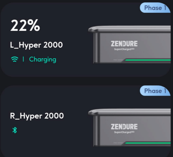

Gisteren voor het eerst een probleem ervaren met één van de twee Hypers.
De wifi-verbinding viel weg doordat één van de twee Asus-routers in het mesh-netwerk kuren vertoonde. Na het herstarten van beide routers gaf één van de twee ten onrechte aan dat er geen verbinding was, terwijl deze in werkelijkheid wel aanwezig was.
Tijdens de verbindingsproblemen kon ik de Hypers een verdieping lager nog steeds soepel bedienen via Bluetooth.
Uiteindelijk heb ik de Hyper zonder connectie losgekoppeld van de batterijen/ en netstroom en opnieuw verbonden. Sindsdien werkt alles weer probleemloos.
Daarnaast moest ik, net als @Taro , een handtekening zetten om de Hyper op 1200 watt ontladen te kunnen instellen. Nu maar hopen dat rechts het nooit gaat begeven.

Een goede thuislader meet de temperatuur van de Schuko stekker, als het stopcontact niet goed genoeg is en te warm wordt zal de autolader terugschroeven in vermogen. Dan kan de gebruiker wel denken dat ie op 16A laadt maar ondertussen knijpt de lader het vermogen om oververhitting te voorkomen. Ik heb voorbeelden waarbij er een kabelbreuk in de stekker zat en de lader niet regelde, die collega mag niet meer laden op de zaak. De hele kabel inclusief de automaat was 60+ graden. Meeste modern originele meegeleverde laders doen maar 8A max.
Dit bedoel je:
Afbeeldingslocatie: https://tweakers.net/i/aw6PwAdNAJND-ZXmXgomeUQEytI=/800x/filters:strip_exif()/f/image/sIv2ajE7ICxKp45hCnoURgRV.png?f=fotoalbum_large

Ja, natuurlijk. Liever nog een CEE stekker. Ik poste die thermo puur om bewustwording te kweken van wat er eventueel kan gebeuren. De 80% regel voor langdurige max belasting is er niet voor niets.
Lag het in jou voorbeeld aan het stopcontact of aan de stekker?
Ik heb in het verleden wel oververhitte of inwendig verbrande stekkers gehad, maar dat lag altijd aan de stekker, nooit aan het stopcontact.
We zijn om die reden op sommige plekken elk jaar bij onderhoud standaard de apparaat snoeren gaan vervangen, ook omdat door corrosie de aarding niet meer aan de normen voldeed.
En corrosie is hogere overgangsweerstand en daarmee warmte ontwikkeling.

Polvo176 schreef op donderdag 10 april 2025 @ 22:38:
Lag aan stopcontact. Nadat ik deze had vervangen was het probleem opgelost, maar het was wel een eye opener!
De transparante kunststof drukkers waarmee je de installatiedraad los kunt halen waren gesmolten en over de contacten gelopen, daar was het zo warm dat het begon te stinken, hierdoor kwamen we er achter. Dit was de wasmachine aansluiting. Ik heb hierna beide stopcontacten (wasmachine en droger) vervangen. Ben erg blij met mijn flir cameraatje 😅
Afbeeldingslocatie: https://tweakers.net/i/vMJsMh4QjQOw501YeoXFnuBWwSg=/800x/filters:strip_icc():strip_exif()/f/image/uvzuhVPrpiMunPHeMT2taaGp.jpg?f=fotoalbum_large
[ Voor 35% gewijzigd door dotternetta op 10-04-2025 23:02 ]

dotternetta schreef op donderdag 10 april 2025 @ 22:42:
Vd draad niet lang genoeg aangestript.?
Dan krijg je dit.
Ik heb liever wcd,s met schroefklemmen maar dat zie je steeds minder.
  • dotternetta
  • Laatst online: 13-11 06:57
dotternetta
peterbier schreef op donderdag 10 april 2025 @ 23:22:
Dan krijg je dit.
Nee, zoom maar in, die was perfect. Ik weet niet precies wat de oorzaak was. Ik denk dat de knijpkracht was afgenomen, beide stopcontacten hadden hier last van.

dotternetta schreef op donderdag 10 april 2025 @ 23:23:
Maar we dwalen weer af! Terug naar Zendure!
Vreemd Busch Jaeger is normaal gesproken wel goed spul.
Product fout dan misschien.
Een wcd is ontworpen om er bijvoorbeeld een straalkachel van x 1000 watt de hele avond achter te doen.
Constant 3600 watt zou ik nooit doen maar rond de 2000 watt moet geen probleem zijn.
En inderdaad is zo,n warmtebeeldcamera geweldig.
Ik ben dan ook wel benieuwd naar de warmteontwikkeling bij @Taro
Ik gebruik ook zo,n camera gekocht voor het inregelen van de vloerverwarming. (Kleppen groepen) Maar ook ideaal voor de groepenkast of een wcd controleren.

  • mrme12345
mrme12345
Taro schreef op vrijdag 11 april 2025 @ 14:38:
Ik kan binnenkort van iemand een Flir lenen, zal het dan even testen.
Wij hebben al flir beelden gemaakt. Zag er niet spannend uit. Werd bij langdurig op 800w 33 graden. Maar uitdaging is natuurlijk bij hogere wattages. Maar hebben maar 1 x AB3000X dus dat kunnen we nog niet testen.
