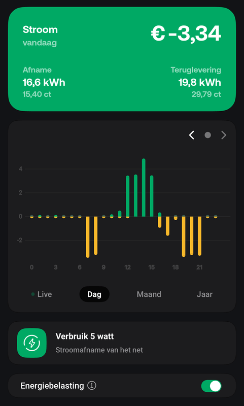

Weer een mooi verbruiksgrafiekje voor vandaag :)
Afbeeldingslocatie: https://tweakers.net/i/n5K628d1HuuFsQLfSvC6u2sevRo=/fit-in/4000x4000/filters:no_upscale():strip_exif()/f/image/p4E1Gu8HIPAzW0N4I9O3Dzlv.png?f=user_large
= 3 duurste avonduren + 2 duurste ochtenduren terugleveren, onder de 20 cent niets doen, 5 goedkoopste uren maximaal laden. Rest van de dag nul op de meter, accu's nog 50% vol:
Afbeeldingslocatie: https://tweakers.net/i/5bh7qsme2pgfreavNYtfXOZzIH8=/x800/filters:strip_exif()/f/image/glE8pPXc6yM7Nm4wgel7KYJK.png?f=fotoalbum_large
Morgen een dagje zonder inkoop proberen, alleen zonnestroom laden :)

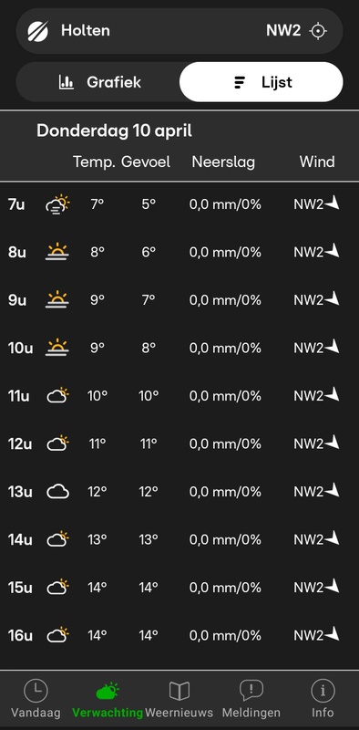

Taro schreef op woensdag 9 april 2025 @ 23:48:

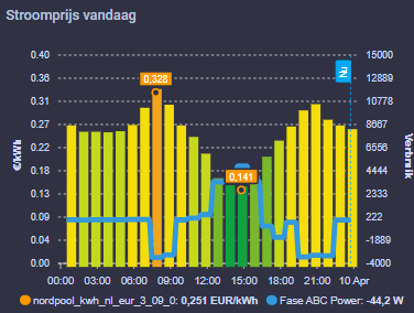

Alleen morgen minder zon 😁
Afbeeldingslocatie: https://tweakers.net/i/JBb1Je68BHLzSA-1GF5fmVmfkJI=/x800/filters:strip_icc():strip_exif()/f/image/VcEKZBaRogrfosfeU4fLzxfa.jpg?f=fotoalbum_large

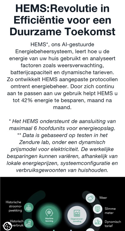

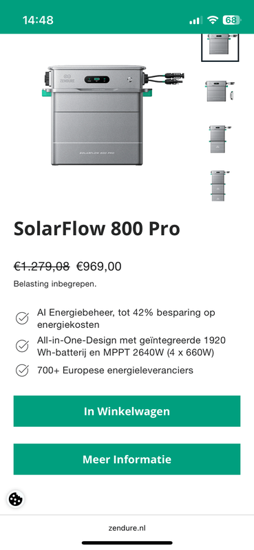

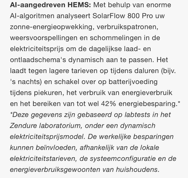

Taro schreef op woensdag 9 april 2025 @ 22:44:
Zag overigens ook dat je een abonnement nodig hebt voor een deel van de AI zaken in HEMS, je kunt wel eerst een gratis proefperiode gebruiken. De prijs nog niet kunnen spotten. Ook de dynamische opties zien er nog hetzelfde uit.
Deze vind ik eh... minder. Thanks, even aantekening gemaakt voor wanneer alles binnen is :|

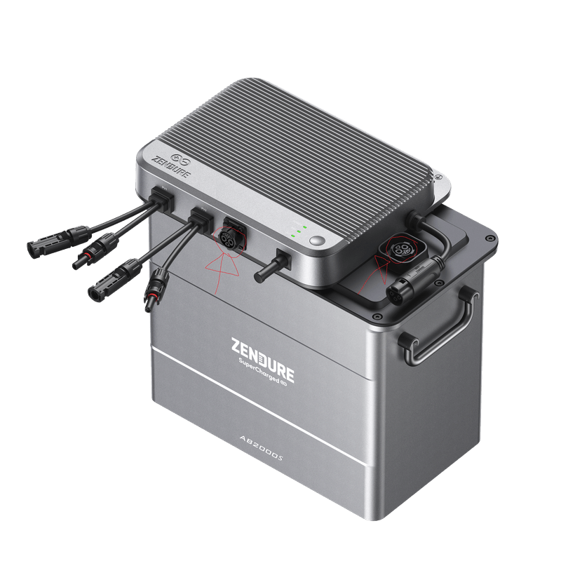

Vraagje: als ik een 'losse' AB2000x naast de solarflow 800 wil plaatsen, moet ik dan wel een losse kabel bijbestellen? Begrijp dat er geen batterij kabel bij zit, niet bij de SF800 pro zelf en niet bij de AB2000x.
  • JaysDesk
  • Laatst online: 29-11 05:18
Chupachups schreef op donderdag 10 april 2025 @ 09:51:
Als je die echt er naast-naast wilt zetten, dan heb je een kabel nodig. Anders maak je ouderwets het stapeltje en de bovenste batterij sluit je aan met kabel.
Er zijn 2 producten die je in je post noemt:
SF800 - Wel kabel nodig
SF800 Pro - Geen kabel nodig want gaat net als de Hyper boven op de toren.

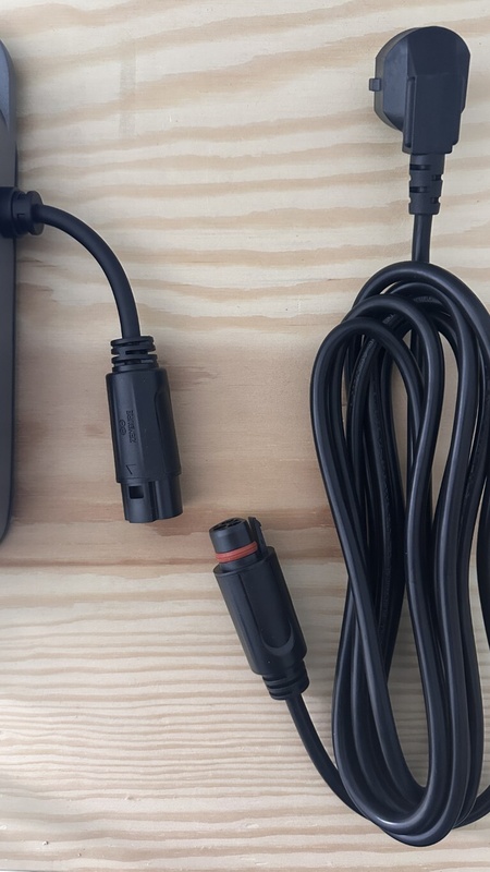

Het gaat mij om de SF800 pro, waar ik de extra batterij(en) naast wil zetten ipv eronder. Dan moet ik dus een extra kabel aanschaffen.
  • Acidrain
  • Laatst online: 22:36
Chupachups schreef op donderdag 10 april 2025 @ 09:58:
Ik weet niet of je de kabel aan de onderkant van de accu van de 800 pro wil bevestigen? De kant die normaal gesproken in de normale 800 gaat zeg maar?
Hoe zie je dat voor je?
Ik weet niet eens of dat past, @Taro kun je de kabel die normaal gesproken in de normale 800 gaat (dus de niet accu kant) onder in een accu steken of is het een totaal andere aansluiting?
Dus is de uitgang van de normale 800 compatibel met de ingang van een accu?
[ Voor 24% gewijzigd door Acidrain op 10-04-2025 10:04 ]

  • JaysDesk
Acidrain schreef op donderdag 10 april 2025 @ 10:00:
Je steekt het in de bovennkant van een normale AB1000/2000, dus ik zou niet weten waarom je het niet de andere kant uit kan doen, dan kan je de accus gewoon 'bruggen' - even een aanname want ik zit ook gewoon op kantoor. :)
[ Voor 3% gewijzigd door JaysDesk op 10-04-2025 10:10 ]

  • Acidrain
JaysDesk schreef op donderdag 10 april 2025 @ 10:09:
Ik bedoel de andere kant van de kabel ;) Dus de kant die in de 800 gaat, past die stekker in de onderkant van een accu.
Jacobus 9 | 5KW MHI | 2x 2KW MHI | 150L Inventum, Eddi | 3600WP Enphase | Zendure 2400AC+ 8,16kWh | 450x Nera | Home Assistant
  • JaysDesk
Acidrain schreef op donderdag 10 april 2025 @ 10:12:
Ik begreep je, je wilt, ipv de bovenkant, de onderkant v.d. accu gebruiken - en je vraagt daarbij of de reverse side v.d. kabel die normaal in de S800 gaat, dat aankan/past.
Jay's Desk: Testen zonder sponsorscript · YouTube · jaysdesk.com · 16 kWh / 1,8 kWp balkon
  • Acidrain
JaysDesk schreef op donderdag 10 april 2025 @ 10:19:
yes, behalve dat ik het niet wil maar @Chupachups en ik wijs hem er op dat het misschien niet past en zoek bevestiging.

  • JaysDesk
Acidrain schreef op donderdag 10 april 2025 @ 10:22:
Afbeeldingslocatie: https://i.ibb.co/pvCwMgZ0/2.png
zie connectors @Chupachups - ik zou niet weten waarom het niet zou kunnen - even uitgaande van product foto - omdat het stapeltje ook sluit op dezelfde connector :)

  • Acidrain
JaysDesk schreef op donderdag 10 april 2025 @ 10:25:
Check, male female verlangkabel kan er tussen dus.
Moet alleen de 800 pro wel op een verhoging zodat de stekker fatsoenlijk onderuit de accu weg kan komen.
Edit: even beter gekeken en dit lijken niet de zelfde stekkers, ik die de stekker van de 800 niet 1 op 1 in de aansluiting op de accu passen.
Dat zou betekenen dat de kabel die er tussen zit niet zomaar een male female verlangkabel is.

  • Chupachups
  • Registratie: Oktober 2021
  • Laatst online: 27-11 20:52
Dit is niet de pro versie toch?
  • Acidrain
Chupachups schreef op donderdag 10 april 2025 @ 10:28:
klopt, in het plaatje moet je puur naar de stekkers kijken.
En dat lijkt niet te passen.
@Taro jij hebt ze in huis, kun jij bevestigen of de kant van de kabel die normaal in de 800 gaat ook op de onderkant van een accu past? Zodat je 2 accu stacks naast elkaar kan zetten op 1 hyper of 800 pro.
Dit ivm hoogte bijvoorbeeld.
[ Voor 38% gewijzigd door Acidrain op 10-04-2025 10:34 ]

  • JaysDesk
Acidrain schreef op donderdag 10 april 2025 @ 10:29:
Ik denk het zelf - nu ik de afbeeldingen in de product-marketing-drive erbij pak - dat het niet gaat lukken. Onderzijde is pins, en de S800 en top connecties zijn holes. Heb ook geen foto van de S800 setup thuis op mn telefoon om een of andere reden 8)7

Moet je nog wel zo'n kabel zien te krijgen, is niet bij zendure.nl te koop en bij zendure.eu leveren ze niet naar Nederland.
Ook vanuit Zendure Duitsland niet.

JaysDesk schreef op donderdag 10 april 2025 @ 10:39:
dit is niet de onderzijde, maar de bovenzijde toch.
Het moet altijd kunnen de SF heeft holes, de bovenzijde van de batterij pins en de onderzijde van de batterij weer holes.
Kan nooit fout gaan.

Polvo176 schreef op donderdag 10 april 2025 @ 10:57:
Dit is de onderkant, zie rubbertjes.
Bovenkant:
Afbeeldingslocatie: https://i.ibb.co/wNkQZgcm/AB2000-X-3.png

  • Polvo176
  • Registratie: December 2022
  • Laatst online: 29-11 15:05
Polvo176
Raar, ik dacht dat die groene draag handvaten aan de bovenkant zaten.
Jou foto lijkt mij van de versie met stalen handvaten
[ Voor 28% gewijzigd door Polvo176 op 10-04-2025 11:27 ]
  • JaysDesk
Polvo176 schreef op donderdag 10 april 2025 @ 11:26:
Afbeeldingslocatie: https://i.ibb.co/356RHnzm/AB2000-X-10.png

  • Polvo176
Polvo176
Dan zou de koppel kabel tussen sf800 en batterij dus male-male moeten zijn.
Is erg onlogisch.

Polvo176 schreef op donderdag 10 april 2025 @ 11:42:
Is erg onlogisch.
Ik vrees van wel aangezien je hier 2 keer female ziet

Polvo176
Tja, dan kun je inderdaad twee batterijen niet met die kabel verbinden.
Ik heb van Zendure een link gekregen om de kabel te kunnen bestellen en is inmiddels bestelt.
Het is wel raar dat die niet gewoon in de Nederlandse shop staat, misschien eerder nog geen vraag gehad en komt dat nog.

Polvo176 schreef op donderdag 10 april 2025 @ 12:18:
Ik heb van Zendure een link gekregen om de kabel te kunnen bestellen en inmiddels bestelt.
Dus de kabel ansich bestaat dan weer wel, dat is grappig. Heb je een screenshot oid van het product of misschien linkje? Kan handig zijn :)

JaysDesk schreef op donderdag 10 april 2025 @ 12:19:
Ik zal er wel een foto van maken als ik hem binnen heb, kan een week duren.
https://www.zendure.nl/products/solarflow-batterijkabel0-7m

Afbeeldingslocatie: https://tweakers.net/i/PKo03zFBB2XQYECGnL1tSD4gQZQ=/x800/filters:strip_exif()/f/image/NxGb7HUorObYPMpOqRK3z1CP.png?f=fotoalbum_large
Afbeeldingslocatie: https://tweakers.net/i/QgjPCC0Np2INPqhTUV95UYYqm9A=/x800/filters:strip_icc():strip_exif()/f/image/gTvaroHrCbHbP1GFSYJAFPJN.jpg?f=fotoalbum_large
Ook niet in de FAQ onderaan.
Afbeeldingslocatie: https://tweakers.net/i/thwPIPss6Qqa8pKq9LrAAerKcV0=/800x/filters:strip_icc():strip_exif()/f/image/FblaSsYddS899n0NDmCDKaEd.jpg?f=fotoalbum_large
[ Voor 30% gewijzigd door frankj030 op 10-04-2025 15:04 ]

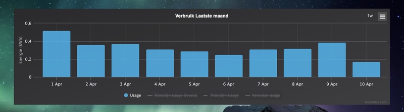

Mijn NOM van april ziet er perfect uit tot nu toe:
Afbeeldingslocatie: https://tweakers.net/i/Ubq9HPCsRPTYtcH0DwQupzS-m7Y=/800x/filters:strip_icc():strip_exif()/f/image/mHDzRTq8Z6enxRDHc5b9OR6P.jpg?f=fotoalbum_large
In april 2024 nog 52 kWh import over zelfde periode, nu nog maar ca 0,35 kWh per dag (3 kWh). Het mooie weer helpt wel mee natuurlijk, maar de batterijen doen het perfect :-). Ga met 12 kWh opslag van ca 3500 import naar ca 2500 kWh import op jaarbasis en afdekking verbruik met eigen opwek stijgt van ca 34% naar ca 60%.

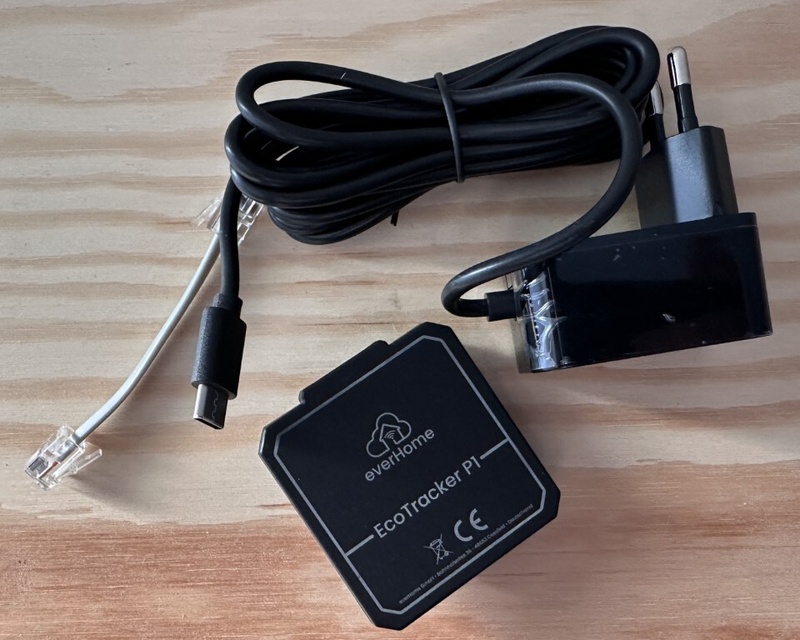

Was vandaag op het werk, gedurende de dag meerdere pakketten bezorgd, de kids waren er maar druk mee, kon via de deurbel meekijken. Had ze gevraagd wat foto's te sturen en ben direct om 17:00 met 180 km/uur naar huis gereden :D
Vandaag binnengekomen:
  1. Zendure AC2400 + AB3000X _/-\o_ *O*
  2. Everhome Ecotracker P1
  3. Een aantal zonnepanelen
Ik duik even een paar uurtjes onder, doei! ;)

  • Peutpeut
  • Laatst online: 29-09 23:40
Taro schreef op donderdag 10 april 2025 @ 18:48:
Heel tof! De EverHome EcoTracker heeft een iets ander uiterlijk dan de mijne, welke firmware staat er op?

Er zit alleen een normale 230V AC Euro/Schuko stekker bij, die zul je dus af moeten knippen als je hem op een groepenkast/onderverdeelkast aansluit. Het is inderdaad wel een uit 2 delen bestaande stekker, dus je knipt niet in de kabel die aan de AC2400 zit, maar alleen in het extensie gedeelte. Ik heb Zendure al gevraagd of je het stekkergedeelte na kunt bestellen, komen ze nog op terug.
Sry ben even in de war ivm de stekker. Is dit dan geen die je in een stopcontact kan steken?
[ Voor 68% gewijzigd door rabero1985 op 10-04-2025 20:27 ]
  • Taro
Taro
rabero1985 schreef op donderdag 10 april 2025 @ 20:26:
Jazeker wel (Foto van de Solarflow 800 ipv AC2400, maar zelfde principe):

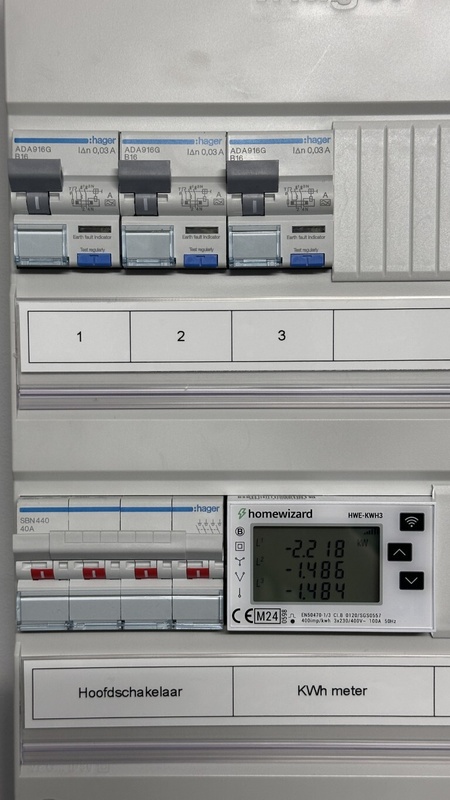

Hij staat :)
Opstelling als volgt:
  • Fase A: 2x Hyper, niet in cluster
  • Fase B: 2x Hyper, niet in cluster
  • Fase C: AC2400
Kan nu met 2400 Watt per fase/groep terugleveren. Op Fase A zit ook nog de AIO2400 (2.4 kWh) en op Fase B de HUB2000/Solarflow 800 met AB2000+AB2000S (4 kWh), beide via een buitenstopcontact en gedeelde groep. In totaal kan je hierdoor met maximaal 3x2400 + 2x800 = 8.800 Watt terugleveren.
