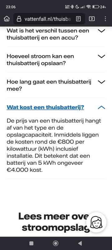

DIe moet je me misschien uitleggen. Een Sessy van 5 kWh zit op een 3900 euro incl aansluiten. 64 jaar zeg je (hopelijk gein). Zendure 2400 AC inclusief shelly en 2 batterijen 3 kWh op een 2400 euro. Hoe kan de 1 die 60% duurder is en 64 jaar TVT kost tov de ander die 60% goedkoper is nu een dikke 50 jaar minder TVT hebben? Dat klinkt niet logisch.
De TVT volgt niet alleen om de initiele investering, maar ook gebruikskosten spelen een grote rol, dat zijn bij een thuisbatterij vooral de omzettingsverliezen. Zo op het oog zijn deze met een Zendure een stuk vriendelijker dan bij een Sessy. Dus iedere cycle heb je minder kosten, en meer rendement die de TVT naar beneden haalt.

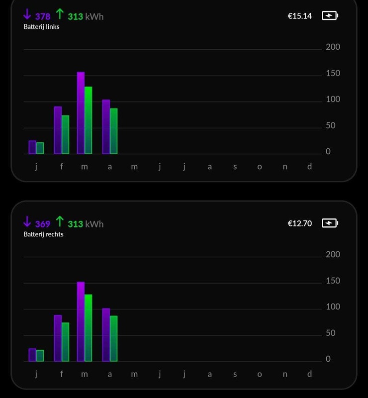

Mijn hyper2000 draait nu dik 2 maanden, 359,143kWh erin en 294,368 eruit, bijna 82%
klump4u schreef op vrijdag 18 april 2025 @ 16:20:
Vol laden en ontladen?

  • klump4u
klump4u
Full electric in Zuid-Limburg
Yep.10-100% NOM alleen maar en een Shelly 3EM pro

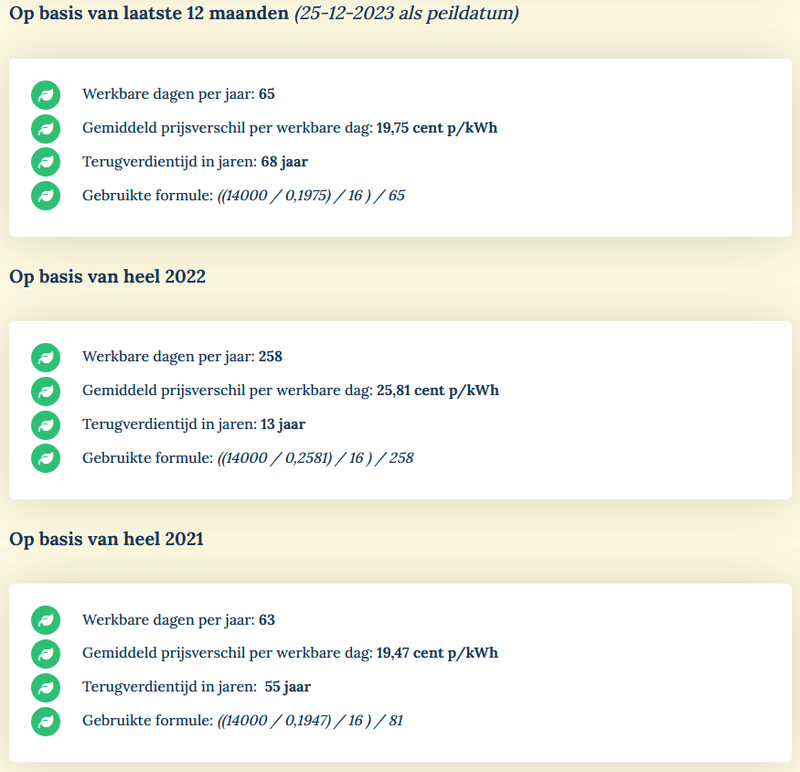

Devke schreef op vrijdag 18 april 2025 @ 16:12:
Sessy zit ook tegen de 80% aan weet ik van iemand die er 1 heeft. Zendure komt begin 80 uit toch?
Dan moet je even in de berekening van Jeroen duiken:
Afbeeldingslocatie: https://tweakers.net/i/foJFbKChpfiv-gUCuZ5PVzcMwqo=/800x/filters:strip_exif()/f/image/K4JD8WXUt3BOhMGrRGsOKYPD.png?f=fotoalbum_large
Door de definitie van werkbare dagen (gebaseerd op 14.53 ct/cycle) is het een zeer specifieke analyse.
Voor dit topic: Een Zendure AC2400 met 5,7 kWh opslag van 2300 euro zit op een 8,3 ct/cycle volgens zijn rekenmethode, dus met veel meer 'werkbare dagen', waardoor de TVT hard terugloopt.

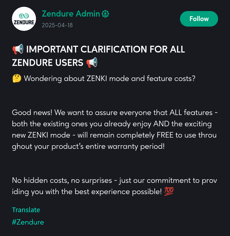

  • Peter-Nogwat
  • Laatst online: 19-10 12:23
Update: ik ben een tijdje aan het knippen en plakken geweest, waardoor ik het vorige bericht van geert1992 even had gemist. Onderstaande is dus eigenlijk alweer "oud nieuws" :)
Met betrekking tot de kosten van de ZENKI AI, waarvan kennelijk in de Zendure app wordt gemeld dat dit slechts gedurende 6 maanden een gratis proefperiode zou hebben, vond ik vandaag een positief bericht op Facebook.
Engelse vertaling:
@everyone OFFICIAL ANNOUNCEMENT TO ALL ZENDURE USERS
ZENKI mode and all features remain FREE - now and in the future!
Dear Zendure community,
we would like to make an important clarification:
ALL features – both the ones you already use, AS WELL as the new ZENKI mode – remain completely FREE during the entire warranty period of your product!
No hidden fees, no unexpected costs – we keep our promise to always provide you with the best user experience.
Thank you for being part of the #ZendureFamily!
Your Zendure team
Het originele bericht in het Duits:
@everyoneOFFIZIELLE MITTEILUNG AN ALLE ZENDURE-NUTZER 📢
ZENKI-Modus und alle Funktionen bleiben KOSTENLOS – jetzt und in Zukunft!
Sehr geehrte Zendure-Community,
wir möchten eine wichtige Klarstellung treffen:
ALLE Funktionen – sowohl die bereits vorhandenen, die Sie bereits nutzen, ALS AUCH der neue ZENKI-Modus – bleiben während der gesamten Garantiezeit Ihres Produkts völlig KOSTENLOS!
Keine versteckten Gebühren, keine unerwarteten Kosten – wir halten unser Versprechen, Ihnen stets die beste Nutzererfahrung zu bieten.
Vielen Dank, dass Sie Teil der #ZendureFamily sind!
Ihr Zendure-Team
Aangezien dit bericht is gepost door Facebook-user Zendure Deutschland in Facebook-groep Zendure SolarFlow Gruppe: Hub, Hyper & Ace waarvan deze user een Admin is, terwijl de Facebook-groep is vermeld op de zendure.de website, lijkt mij dit een serieus bericht.
Je zou er dus op mogen rekenen dat ZENKI minimaal 10 jaar gratis blijft.
Aandachtspunten:
- de 10 jaar garantie voor SolarFlow 800 Pro en SolarFlow 2400 AC is momenteel uitsluitend op de Duitse website https://www.zendure.de/pages/garantiebestimmungen vermeld, nog niet op de Nederlandse https://www.zendure.nl/pages/garantievoorwaarden en Europese https://eu.zendure.com/pages/warranty-policy
- de AB3000X is momenteel nog nergens vermeld, AB1000(S) en AB2000(S) wel, met 10 jaar
Directe links:
- Post: https://www.facebook.com/...47/posts/643026148533758/
- Facebook-user Zendure Deutschland: https://www.facebook.com/...447/user/100084262873072/
- Facebook-groep Zendure SolarFlow Gruppe: Hub, Hyper & Ace: https://www.facebook.com/groups/167439306092447
[ Voor 3% gewijzigd door Peter-Nogwat op 18-04-2025 19:30 ]

Excuses! Zag het en wilde het graag delen. Geen oud nieuws, ik was sneller doordat ik geen uitgebreid bericht had gemaakt;).
Mijn bron was het forum in de zendure app.
5200wp SolarEdge - 14,4KW 2400AC - k2 pro combo - WP boiler - 2x MHI - Homey shs & HAOS -> NUC i5 32gb akasa fanless
@Taro Is de 6 maanden gratis melding weg uit de app?

Afbeeldingslocatie: https://tweakers.net/i/0NgEQ3CJBytIEnosQ1g724vAQnE=/x800/filters:strip_icc():strip_exif()/f/image/ZWbIAPp82eweswb7b9jsMPiK.jpg?f=fotoalbum_large
Als ik de cijfers gebruik die ik via HW heb verzameld, kom ik op de volgende waardes:
Links: 82.8%
Rechts:84.8%

geert1992 schreef op vrijdag 18 april 2025 @ 20:23:
Links: 82.8%
Rechts:84.8%
Netjes! Maar heb je nu ook die salderingsbug van HomeWizard op maand/jaarweergave, of heeft het je daadwerkelijk geld gekost?
Taro schreef op vrijdag 18 april 2025 @ 20:25:
Klopt, over een jaar gezien heb ik de bug, maar niet per maand.
Wat denk je van 2 procent verschil tussen de hypers? Acceptabel?
[ Voor 9% gewijzigd door geert1992 op 18-04-2025 20:27 ]

geert1992 schreef op vrijdag 18 april 2025 @ 20:26:
Ligt het aan de Hypers of aan de accu's? Zou je die combinatie eens kunnen omwisselen? Wel benieuwd.
Kan bij mij ook maar zo 2% verschil zijn, gaat hier op de grote hoop.
Op de pagina van de SF800 pro staat op de plaatjes gewoon “10 jaar garantie”
Afbeeldingslocatie: https://tweakers.net/i/_Psd7On-tlgvvIvYYU97CrrfElc=/x800/filters:strip_icc():strip_exif()/f/image/4A4B11cijO25zlhPjsAheGFi.jpg?f=fotoalbum_large

Zendure geeft 10 jaar garantie zie ik. Iemand al ervaring hiermee. Is dit daadwerkelijk 10 jaar 'zorgeloze en kosteloze' garantie, of zoals bij HW, en zitten er toch kosten aan na een periode? En is het een gedoe of gaat dit vlot een evt omruiling zoals bij HW?
rabero1985 schreef op zaterdag 19 april 2025 @ 07:46:
Zie mijn eerdere bericht hierover:
https://gathering.tweakers.net/forum/view_message/81773658
energienerds.nl
  • frankj030
  • Laatst online: 20-10 23:17
De garantie is bij HW niet zorgeloos en kosteloos. Na 2 jaar is er sprake van een swap service van jaar 3 t/m 7 die altijd 329 kost; daarna is er geen garantie meer.
Dat HW nu zonder zeuren een product ruilt dat niet goed werkt binnen 1 a 2 maanden (de vele E4XX meldingen) vind ik overigens niet echt zorgeloos maar een minimale vereiste.
Excuses: las je bericht verkeerd. Nu eerst koffie.
[ Voor 4% gewijzigd door frankj030 op 19-04-2025 08:02 ]
  • rabero1985
  • Registratie: Mei 2024
  • Laatst online: 10:26
Top, dit lijkt me bij zendure dan toch ook wel geruststellend. Ik hoop dat ze hier snel toegelaten worden in België. Ja HW doet niet moeilijk met omruilen maar dit vind ik eigenlijk ook niet meer dan normaal. Als je een product van 1490 koopt dat het binnen de paar maanden al laat afweten zou maar erg zijn als hier dan moeilijk over werd gedaan.

Noord Friesland. Nu op verjaardagsvisite net nog iemand van een 8000 euro 10kW accu aankoop gered 😄
Wauw, benieuwd naar wat voor thuisbatterij dat was. Diegene enthousiast gekregen voor Zendure?
800 euro per kilowatt is stevig aan de prijs.
[ Voor 6% gewijzigd door geert1992 op 19-04-2025 18:11 ]
Vattenfall
Afbeeldingslocatie: https://tweakers.net/i/UuMO8tKG99fGdBJkNFw_nTWq5Yw=/x800/filters:strip_icc():strip_exif()/f/image/sOb2VHdYng92RVQmxiNb9lsR.jpg?f=fotoalbum_large
"Just charge the freaking thing to 100 percent" 😄
Een hele grote bevolkingsgroep valt helaas nog steeds voor dure vaste contracten (mijn pa voor >40ct/kWh kwam ik laatst achter :( ) en dergelijke thuisaccu "aanbiedingen". Mijn directe familie behoed ik hiervoor, bij andere mensen laat ik het maar gebeuren, niet mijn probleem en choose your battles, maar schofterig is het wel.

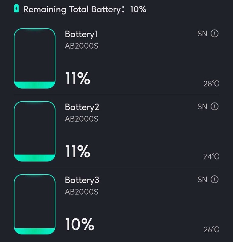

2400 AC laadlimiet op 10-100% staan, knalt vrij snel door de 10% grens heen naar 7% en springt zojuist naar 5%. Nou vermoed ik gewoon SoC drift en niet daadwerkelijk mindere lading, want een BMS kan bij een LFP accu moeilijk een SoC schatten, maar bij de Hypers zie ik dit gedrag eigenlijk niet (meer).
Wel jammer dat ik de 2400 AC niet via HA kan aansturen, zou perfect zijn. Hopelijk vervalt die optie voor de Hypers niet als ze aan HEMS / ZENKI AI worden toegevoegd net als voor de SF800/2400AC die ook niet via MQTT op te halen zijn. Wel blij met 5x Hyper, stuurt lekkerder aan dan AIO/HUB/SF800. Laat nu gewoon de SF800 en HUB2000 de stroom van de zonnepanelen direct terugleveren en dan laad ik wel via AC, geen gedoe meer met aansturing, traag opstartende micro-omvormers, etc.. De 5e Hyper laadt wel via DC panelen, maar doet nu ook gewoon mee met Smart Matching, dus kan op dit moment tot 6000 Watt opvangen met HA en dan levert de 2400 AC ook aanvullend nog 750 Watt terug. Zet ik alles op max en verdeel ik de accu's anders, dan is de max nu 10.000 Watt teruglevering ;)
Dit heb ik ook bij mijn Hyper.
Zelfs ontladen naar 1%.
Vorige week nog.

Vind het wel mooi om te zien dat bij een uurwissel en als de strategie dan aan wordt gepast dit hele lijstje meeverandert:
Afbeeldingslocatie: https://tweakers.net/i/lBBqXkK6kvdujKtfJK9-WJoNjlc=/fit-in/4000x4000/filters:no_upscale():strip_exif()/f/image/qg3P0JhgnzrtOZBpejxo5PDD.png?f=user_large
Met dit als resultaat:
Afbeeldingslocatie: https://tweakers.net/i/P2eozYhVP1PjTD4tgYYOMsHeJ60=/fit-in/4000x4000/filters:no_upscale():strip_exif()/f/image/w2ouAXq5MkAC9zc72A34d3t0.png?f=user_large
