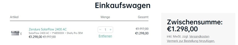

Zendure op de Duitse site is 1198 (met 1 batterij) 0% btw. Zendure op de Nederlandse site is 1448 incl btw = 1448/1.21 = 1196 euro ex BTW. Dus bijna precies dezelfde prijs bij de officiele site.MacD007 schreef op zondag 20 april 2025 @ 00:21:

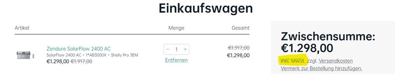

Weet je zeker dat het incl. 19% BTW is? Heel veel Duitse sites zetten de BTW op 0%, omdat dat voor Duitsers mogelijk is. Voor ons Nederlanders als we legaal willen kopen niet.MacD007 schreef op zondag 20 april 2025 @ 00:21:

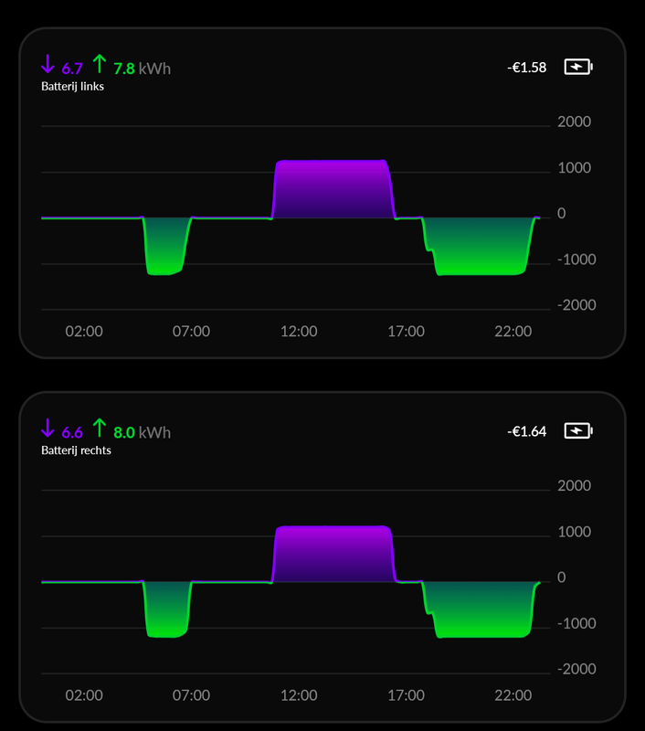

Misschien kijk ik er over, maar...
Enkele weken geleden zag ik de 3x4 opladen aan 1200W/toren.
Maar momenteel is dat 1000W/toren; nooit hoger, ondanks overschot.
(ik pruts regelmatig wat met settings) - Bestaat er dan toch ergens een instelling om het maximale A/C opladen te regelen?
Een aanname is dat je gebruik maakt van hyper(s), maar hoe bedien je deze? NOM? Handmatig? HA?Jerryvh schreef op zondag 20 april 2025 @ 11:26:
Output vermogen is te begrenzen, maar input niet.

die zit er in Duitsland er ook gewoon bij, kon je gewoon lezen op het plaatje.klump4u schreef op zondag 20 april 2025 @ 09:11:
@MacD007 Op de NL site zit er een Shelly 3EM pro bij.
Gewoon ophalen in Duitsland zolang het nog kan.
het was dus echt een één op één vergelijking.
Quatt WP 4,5 kW - Atag CV ketel - Honeywell T6 - 23 panelen SolarEdge
NIet helemaal want op de Duitse site is incl mwst. een tarief van 0% Mwst (BTW). Als je die verrekend zijn de prijzen in NL en DLD gelijk.MacD007 schreef op zondag 20 april 2025 @ 11:33:
15 kWp panelen, Solax omvormer, gasloos, warmtepomp Bosch Nefit, 1EV EQA
dat dacht ik eerst ook, maar als je naar de sceenshots kijkt zie je dat ook in Duitsland daar de BTW (MwSt.) gewoon in meeverekend is. ikhad nog geen adres ingegeven, daarom is dit waarschijnlijk ook niet in meegerekend.HHF schreef op zondag 20 april 2025 @ 11:44:
:strip_exif()/f/image/ElO6G9pb9aLFf77SOdXug7M1.jpg?f=fotoalbum_large)
bij een losse batterij zag je dat als deze binnen Duitsland werd geleverd deze MwSt. op 0% is gezet, maar dat hebben ze dus apart er bij gezet.
Ik ga er vanuit dat als je een Duits adres bij dit setje aangeeft dat daar ook nog de MwSt. er af gaat. Of dat legaal is laat ik me hier maar even niet over uit.
Klopt, niet goed gelezen, maar de prijs is met 0% BTW in Duitsland.Staat op de meeste sites dat het inkl. MwSt. is maar dat is dan gewoon op 0% gezetMacD007 schreef op zondag 20 april 2025 @ 11:33:

ook na controle krijg je geen goed beeld of dit nu wel of niet met 0% BTW (duitse MwSt.) is.klump4u schreef op zondag 20 april 2025 @ 12:57:
Want ook als je een adres in een ander land ingeeft, blijft de prijs het zelfde. Naar Nederland kun je via de duitse site niets bestellen, ons land staat niet bij de keuzes erbij.

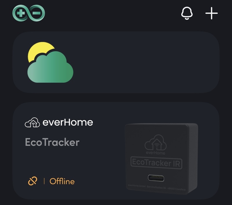

Ik zie dat de Ecotracker bij mij vandaag van firmware 0.4.4 naar 0.4.5 is gegaan (vanochtend nog niet volgens mij). Reden dat ik keek is dat hij bij in de Zendure app op “offline” staat. In de everhome app is hij nog online. Bij jullie ook @Taro en @Peutpeut?Taro schreef op zondag 13 april 2025 @ 20:59:
Hier in dat scherm soms 5 seconden pauze, dan 3x in 2 seconden, dan 5 seconde pauze. Beetje onvoorspelbaar. Maar goed, NOM werkt verder netjes, dus hou wel de Shelly aan. Als de Ecotracker firmware update het communicatieprobleem verhelpt ga ik wel even de Ecotracker proberen als primaire meter.
:strip_exif()/f/image/y67n4MHli7Kyj6njdJLPTU2p.jpg?f=fotoalbum_large)
Update: ik zie bij mij sporadisch in de Zendure app de waarde van de ecotracker even doorkomen (paar seconden online) en dan weer offline.

Hier inderdaad nu ook 0.4.5 als firmware. En stond ook idd offline in de Apparatenlijst, doorklikken gaf wel aan dat hij verbonden was. Even device eruit gegooid, opnieuw toegevoegd en lijkt nu in orde.frankj030 schreef op zondag 20 april 2025 @ 13:22:

Had inmiddels gemerkt dat doorklikken er inderdaad voor zorgde dat na 10 seconden ik een waarde kreeg, wat precies overeenkomt met mijn DSMR4.2 meter frequentie.Taro schreef op zondag 20 april 2025 @ 13:46:
Nu ook eruit gegooid en na toevoegen ook weer verbonden. Soms kan het heel simpel zijn, thanks voor de tip!

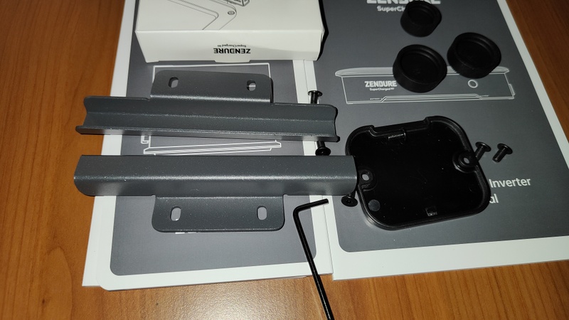

:strip_exif()/f/image/bxl6QpNdHHWhxMWr5x5xpaU3.jpg?f=fotoalbum_large)
Correctie je bedoelt de muur beugels. 😅
Dat setje op jouw foto is bedoeld om de Hyper aan de accu te bevestigen.peterbier schreef op zondag 20 april 2025 @ 22:52:
Ik had ze bij de Hyper en niet bij de batterijen.
Of bedoel je wat anders.
De brackets waar ik het over heb, zijn om de batterij aan de muur te monteren. Dat setje krijg je standaard bij elke batterij.
Net alsof je elke batterij afzonderlijk gaat bevestigen.
Ik ben benieuwd hoeveel mensen in dit topic die brackets daadwerkelijk hebben gebruikt.
Enige doel wat ik kan bedenken is dat het diefstal vertragend zou kunnen werken.
[ Voor 5% gewijzigd door geert1992 op 20-04-2025 22:59 ]

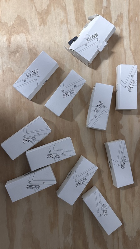

Dezepeterbier schreef op zondag 20 april 2025 @ 22:52:
:strip_exif()/f/image/eYR1GzwK4NkeqZGVEA4VZyNR.jpg?f=fotoalbum_large)
Heb er nog ergens een aantal liggen, maar inderdaad, ze zijn wat overbodig per accu
En die bovenste is een mooi voorbeeld van hoe je ze regelmatig aantreft, met de inhoud door de rest van de doos verspreid.
[ Voor 6% gewijzigd door Taro op 20-04-2025 23:07 ]
Een jenga toren van anderhalve meter hoog, vrijstaand op de grond, op een opp van 30x35? Je zult er eerst een per ongeluk moeten tegenaan lopen vooraleer je het nut kan apprecieren :-)geert1992 schreef op zondag 20 april 2025 @ 22:58:
Thanks voor de foto @Taro !Taro schreef op zondag 20 april 2025 @ 23:04:
Deze
Herken alleen het bovenste doosje, de rest van de doosjes lijken niet op de doosjes die ik heb gezien/gevonden.

Heb jij de Hyper (s) vast geschroefd.Taro schreef op zondag 20 april 2025 @ 23:04:
Deze
Naar mijn idee niet nodig omdat de Hyper zwaar genoeg is en de onderling de batterijen ook niet gekoppeld zijn. (Vast geschroefd)
- Taro
- Registratie: September 2000
- Niet online
geert1992 schreef op zondag 20 april 2025 @ 23:08:
Ja idd. Voor buiten tegen de muur handig, maar binnen normaal gesproken niet. Ik heb hier nu 1 stapel van 4 hoog, die ziet er ook echt niet uit alsof die zo omvalt, is toch iets van 100 kg. Als je spelende kinderen in de buurt hebt een ander verhaal, maar ik sta ook in de mode: Als er een probleem is, dan snel een haak om dat handvat heen en met een touw naar buiten slepen richting de straat ipv lekker mijn huis zien afbranden met die dingen per stuk aan de muur bevestigd.Zou zelfs een veiligheid issue kunnen zijn, heb ze liever los staan zodat je bij brand ze nog naar buiten kan brengen.
- Taro
- Niet online
Nee, had ik wel, maar bij de HA integratie was het regelmatig nodig er 1 even uit het stopcontact te halen en van de stapel accu's af te tillen ivm freeze. Daarna ook niet meer vastgezet. De zwaartekracht doet zijn werk idd prima. Ik heb kids van 13 en 16 die weten dat het een no-go area is, geen kleinere kinderen, huisdieren, etc. en dan liever de optie het snel af te voeren richting oprit en straat dan mega vast te maken en in geval van nood toe te moeten kijken.peterbier schreef op zondag 20 april 2025 @ 23:10:
Als je een grote kans hebt om ertegenaan te lopen, staan ze waarschijnlijk in een vluchtroute. Misschien toch eens kijken naar een slimmere plek, scheelt je kapotte apparatuur en of pijnlijke benen.Jerryvh schreef op zondag 20 april 2025 @ 23:04:
Mocht je de brackets willen overnemen om vals te spelen bij Jenga mag dat;).

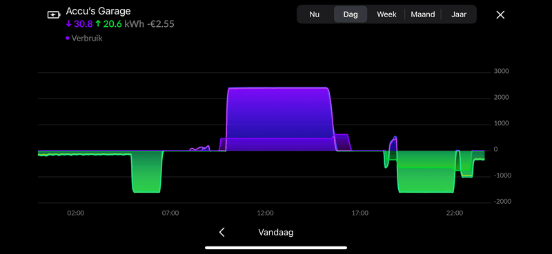

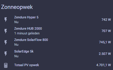

Zendure accu's nog 50% vol, maar toch een prachtige dag zo die mij zonder accu's en extra panelen geld had gekost. Weer 1 van de 2 EV's vol, in de vakantie weinig km's maken, dus benieuwd naar de komende 2 weken en de uiteindelijke score van heel april.
:strip_exif()/f/image/36gsPkOVVevaI099LoZqqQqv.png?f=user_large)
:strip_exif()/f/image/B28wmh0q3vdv0JaAX1whCDnp.jpg?f=fotoalbum_large)
Aansturing volledig automatisch via de Zendure Home Assistant integratie en zelf gemaakte automations icm Cheapest Hours integratie.

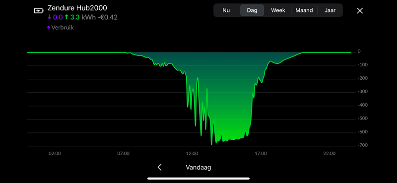

Mooie score!Taro schreef op zondag 20 april 2025 @ 23:24:

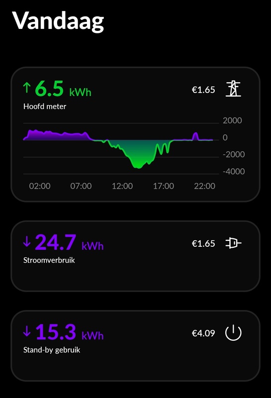

Mijn score van vandaag.
Het was lekker weer, veel buiten geweest, scheelt weer kw's haha. Ook volledig automatisch maar ik gebruik een homey en de pbth app. Gelinked aan de integratie van @FireSon .
[ Voor 3% gewijzigd door geert1992 op 20-04-2025 23:39 ]
5200wp SolarEdge - 14,4KW 2400AC - k2 pro combo - WP boiler - 2x MHI - Homey shs & HAOS -> NUC i5 32gb akasa fanless
Zal al blij zijn als ik nom kan doen. (Nacht)Taro schreef op zondag 20 april 2025 @ 23:24:

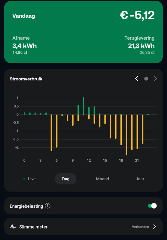

/f/image/yFq2Ix9sylAIE0ZPT6eju6Qu.png?f=fotoalbum_large)
Score per hyper vandaag. De "ramp" te zien in de grafiek komt omdat ik getriggerd was door de foutieve uur prijzen in de zonneplan app. Gelukkig wees @Devke erop!
Had gewoon vertrouwen moeten hebben in de automatisering.

Hierbij ook mijn HW resultaten voor vandaag, waarbij ik o.a Hyper #5 en SF800 helaas niet via HW kan monitoren, maar die hebben ieder bijna 0,75 Euro gedaan, dus 5,50 Euro opbrengst met voor de 2400 AC zelfs een RTE van 85.4% vandaag:
/f/image/xHZF90UztcqdZTCoGAZnlKYn.png?f=fotoalbum_large)
/f/image/Efq2crrwaDpsSVaYHUMf8v4p.png?f=fotoalbum_large)
Deze waren 5% vanochtend, nu nog 45% resterend, dus resultaat is nog een stuk beter:

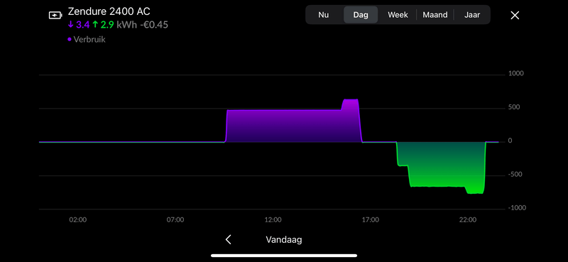

NOM en nog 15% in de accu's vanmorgen.
De pieken zijn van de vaatwasser dus daar moet ik eigenlijk nog een 2e hyper voor hebben, Geen gas in huis.
