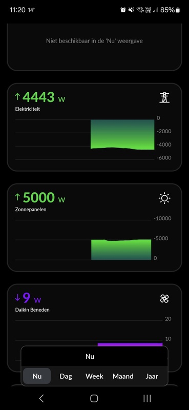

Afbeeldingslocatie: https://tweakers.net/i/6aSHtiznaHmQgVqEDV48x65q1n0=/x800/filters:strip_icc():strip_exif()/f/image/tSWxFe3JsAq7IzF2oWkcNf8r.jpg?f=fotoalbum_large
Als ik de ontlaadbeveiliging instel op bv 20-100% bij normale werking, en bij netuitval verander in dit in 10-100% , word dit meteen vrijgegeven/aangepast op de pro800 en de ac2400? Dus maw kan ik manueel zo 10% 'reserveren' aan backup/offgrid stroom?
Word er goed samengewerkt tussen deze 2 toestellen, dus word de oplading/ontlading verdeeld of krijgt er een toestel voorrang en pas als deze leeg/vol is word het andere aangesproken?
[ Voor 6% gewijzigd door rabero1985 op 21-04-2025 11:31 ]

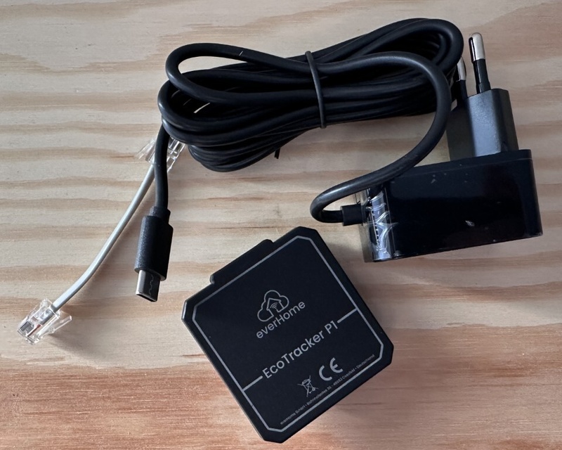

Everhome heeft een P1 meter die werkt, maar nog niet op de markt is. Als je ze een mail stuurt; kun je hem voor 99 euro krijgen.
De ervaringen van een aantal mensen hier zijn positief om Zendure aan te sturen; zelf heb ik hem al in de app gekoppeld staan maar wacht nog op de batterijen / SF800pro.

frankj030 schreef op maandag 21 april 2025 @ 11:46:
is dat geen optische P1 variant. ?

Als je met de zoekfunctie op Everhome zoekt in dit topic zul je zien dat er een P1 variant is. De website vermeld idd alleen de optische variant die in NL niet werkt. De P1 variant moet nog officieel uitkomen en draait op 0.x firmware.
Er is ook al een review van: https://iotdomotica.nl/en...t-brede-merkondersteuning

MacD007 schreef op maandag 21 april 2025 @ 11:52:
Nee, het betreft deze, gewone RJ12 aansluiting:
Afbeeldingslocatie: https://tweakers.net/i/FFLRG1EJdYcnf3bfjtHHd_vNRJo=/800x/filters:strip_icc():strip_exif()/f/image/aoyD1tApNb16vHrONKQfLvWl.jpg?f=fotoalbum_large

Taro schreef op maandag 21 april 2025 @ 12:07:
Hee dat lijkt wel op de foto in een review die ik online vond ;)

frankj030 schreef op maandag 21 april 2025 @ 12:09:
Goh, zal hem eens aanschrijven dat dat niet de bedoeling is :D
8)
Afbeeldingslocatie: https://tweakers.net/i/-6UTTg0dybJx6nAoBJ9iM6Tc-eI=/fit-in/4000x4000/filters:no_upscale():strip_exif()/f/image/U4wA9v1YW0XblSxPtC1INuAV.png?f=user_large
Dank je wel. Heb van de Everhome ook de review gelezen. Het mooiste zou zijn als Zendure het protocol van HW P1 kan volgen, dat ecosysteem heb ik al compleet (op de PiB na dan...). Maar ik lees dat daar nog geen definitief antwoord op is. Ik wacht nog wel even op de officiΓ«le dongle, heb toch pas plek in juni. Moet de garage nog opruimen...

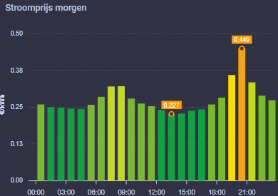

Dus...als ik deze grafiek goed begrijp moet je morgen van 20 tot 21 uur alles plankgas ontladen om de accu terug te verdienen? Omdat er dan meer dan € 0,25 cent verschil tussen zit? En moet je daar nog belastingen bij op tellen en terugleverboetes ed?
Afbeeldingslocatie: https://tweakers.net/i/DptLMbdyvjh7_f_3uLJIRMN4o1M=/fit-in/4000x4000/filters:no_upscale():strip_exif()/f/image/tyoe8lZsA4JbSLv2Upo4IPNP.png?f=user_large
"Just charge the freaking thing to 100 percent" πŸ˜„

ja, die kende ik al, echter toen ik gisteren via de duitse site een ging kijken maaktehet dusniet uit welk land ik aangaf, bij bv belgiegaf deze aan dat daar niet naar toe werdt verzonden, maar de aangegeven prijs bleef wel bij alle (paar) landen die ik geprobeerd heb wel gelijk, of dat ook daadwerkelijk bij afrekening eralsnog bij zou kunnen komen kon ik niet zien, omdat ik zover met bestelling niet gegaan ben.
wat je ook kon zien dat bij de prijs wel werdt aangegeven incl. MwSt. maar er niet bij vermeld saat hoeveel MwSt. er dan wel of niet bij zat.
Terwijl bij de prijs van de losse batterij dit wel duidelijk werdt aangegeven, binnen Duitsland was het 0% MwSt. (en dat op één pagina van desite). Ik ga er maar van uit dat het incl. 0% BTW was, maar dan zou dezelfde unit in Nederland gewoon zelfs goedkoper zijn, want 1.298 (netto) wordt dan 1.570,58 (21% BTW) terwijl de prijs in NL slechts 1.548,00 euro is. , dus 22 euro minder.

Klopt, maximaal terugleveren en uiteraard aansturen op eten dat niet in de oven hoeft, maar even bij familie gaan eten.
De bedragen die je ziet zijn incl. belasting en bij dynamische tarieven kennen we gelukkig geen terugleverboetes.

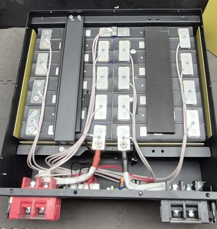

Iets in mij zegt dat de schroevendraaier eens uit de la moet komen om eens te spieken in de behuizing.
Heb eerder wel een link met foto's van de binnenkant van een ab2000 zonder brandblusser gepost, maar heb nog nooit een foto van de brandblusser voorbij zien komen.

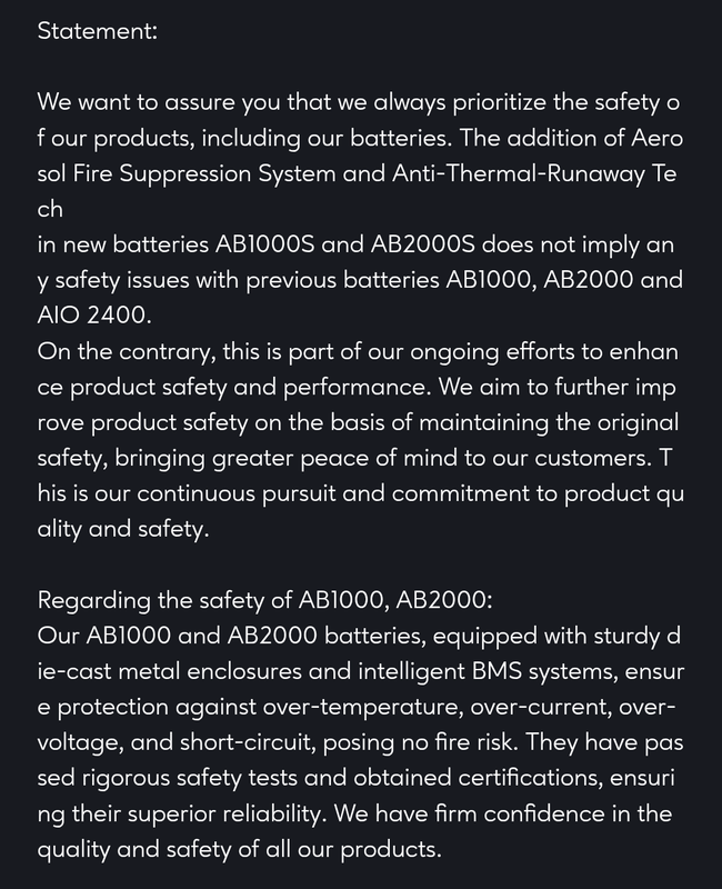

Afbeeldingslocatie: https://tweakers.net/i/oonvogLsgSath5LH-ZybqZx39o8=/x800/filters:strip_exif()/f/image/yBaJQZwyc5kAqcmHqM1Mk4ZL.png?f=fotoalbum_large
Vond nog wel een statement van Zendure over hun batterijen. Over veiligheid.
Ook de ab2000 zonder brandblusser zou niet brandgevaarlijk zijn.
Graag, ik ben bang dat we teleur gesteld worden

Ik wil wel een AB2000S of Solarflow 800 Pro (AB2000X) ter beschikking stellen. @geert1992 kom jij hem dan hier thuis openschroeven? Zijn er nog dingen die ik je nabestaanden wel/niet moet vertellen?
Zal er ongeveer zo uit zien.
Maar gegoten zie je niks dan een blok kunsthars.
Afbeeldingslocatie: https://tweakers.net/i/rTWBq1h3RlViKa_gjz-OXgvGhWE=/x800/filters:strip_icc():strip_exif()/f/image/yxyzUUaNMxrr8AVTIrjMDlLX.jpg?f=fotoalbum_large
peterbier schreef op maandag 21 april 2025 @ 23:29:
https://www.smartzone.de/zendure-ab2000-akku-test/
Bijna
5200wp SolarEdge - 14,4KW 2400AC - k2 pro combo - WP boiler - 2x MHI - Homey shs & HAOS -> NUC i5 32gb akasa fanless
Haha, dat bluf je! Tuurlijk maak ik daar gebruik van, mijn schroevendraaier lade ligt te trappelen om een stukje te touren.
Graag filmen, hebben ze mooi beeldmateriaal op de begrafenis!

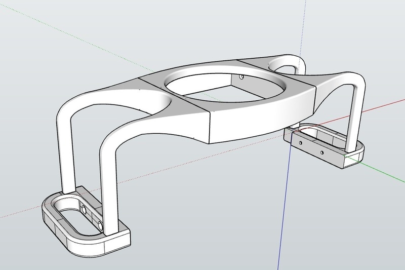

Ben weer bezig geweest met tekenen. Ik ben afgestapt van de te grote, lompe versies en heb het ontwerp vereenvoudigd. Omdat er af en toe freezes optreden bij de hypers, heb ik meteen twee handvatten toegevoegd.
Het laatste deel wordt nu geprint. Morgen ga ik het eens testen.
