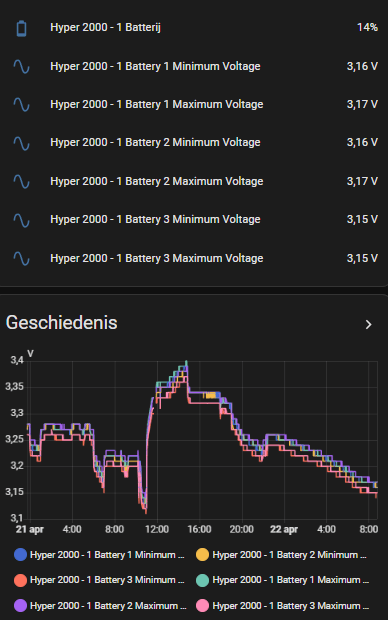

De batterijen die ik heb balanceren allemaal netjes (AB2000S) en dan zie je ook de voltages naar elkaar toe gaan van de verschillende batterijen die onder 1 hyper zitten. Dus zal inderdaad met andere BMS zijn tegenwoordig. Is ook test van dec 2023 en 1e versie van de AB2000.
Per cel? Kun je dat uitlezen?
Kun je via de fireson integratie in HA zien en niet per cel, maar per batterij. Zie foto, gaat over mijn 3 batterijen onder 1 hyper. Laatste x meer dan 2 weken geleden gebalanceerd (bewuste keuze) en voltages liggen nog steeds dicht bij elkaar:

PolderPloer! schreef op dinsdag 22 april 2025 @ 06:16:
Onder die Duitse review staan toch wel wat negatievere verhalen dan de positieve tendens die je hier hoort. Schijnbaar doet de BMS niet aan cell balanceren. Check de reacties maar eens https://www.smartzone.de/zendure-ab2000-akku-test/
Laten we dit inderdaad even goed nagaan. Het betreft een oude(re) AB2000 en geen AB2000S wat tegenwoordig het gangbare type is.
Via HA kan je de voltages zien, ik zal hier ook even een grafiekje van maken.
@mrme12345 Kan jij dit nog laten zien met data?
Volgens mij is de belangrijkste vraag: Balanceren ze de cellen in een enkele accu regelmatig zodat deze niet steeds verder uit elkaar gaan lopen met op termijn een sterk afnemende capaciteit. Dit kan je alleen per accupack bepalen en niet onderling tussen de accu's, maar, je kunt wel zien of over alle accu's heen je hetzelfde gedrag ziet.
Zal hier ook even wat gaan monitoren.
Afbeeldingslocatie: https://tweakers.net/i/oHCzYJtycHYIe4UZ7zMa3Juky2w=/fit-in/4000x4000/filters:no_upscale():strip_exif()/f/image/MZOjZp3rob1NXiPpfxuaviEW.png?f=user_large
Overzichtje gemaakt. Batterij 2 in Hyper 5 is overigens ook een AB2000 ipv AB2000S, daar zouden we dus ook een verschil moeten kunnen zien. Hyper 5 staat overigens buiten en is aangesloten op 2 panelen. Afgelopen zondag allemaal tot 100% geladen en als het goed is daarmee ook gebalanceerd. Normaal gesproken pas volgende week zondag weer.
Afbeeldingslocatie: https://tweakers.net/i/B4nR-ESA2pWWd8lW9ikE8EbeWnM=/x800/filters:strip_exif()/f/image/9Z7dOdqi69D7dehW8AgTM0so.png?f=fotoalbum_large

  • dotternetta
  • Laatst online: 20-10 09:50
Ik stel voor dat Geert bij Taro 1 open schroeft en jullie lekker een dagje gaan meten of de cellen worden gebalanceerd.
Kun je Zendure vragen of er verschil zit in de BMS tussen de oude(re) accu en nieuwere types?
HW heeft het dan ook niet, correct me if I'm wrong, anders zou je die e4xx toch niet krijgen?

Allemaal naar 98% geladen en voltages zien er volgens mij prima uit. Wel wat kleine verschillen tussen de accu's onderling, maar belangrijker zijn de verschillen per accu. Let op: Dus niet tot 100% geladen waar gebalanceerd wordt, dat doe ik pas zondag weer.
Afbeeldingslocatie: https://tweakers.net/i/7J08AF1rojqEMu8o-S54uTNJuK0=/800x/filters:strip_exif()/f/image/wRMzDroEDZAkEqRtWg2gh7e1.png?f=fotoalbum_large
  • luukbron
  • Registratie: April 2025
  • Laatst online: 19-10 09:39
Taro schreef op dinsdag 22 april 2025 @ 16:38:
Hoe staat de RTE van de 2400 AC er inmiddels voor?
Had ergens een keer meer informatie gevonden over het balanceren, met ook een filmpje met warmtebeeldcamera beelden, waarbij je de weerstandjes zag opwarmen op de BMS.
Hopelijk kan ik het terug vinden. Altijd leuk het internet afstruinen. Je kan een hele hoop te weten komen :o

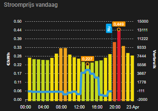

Dit is toch machtig mooi:
Afbeeldingslocatie: https://tweakers.net/i/qEGHEb6gtQ1LqSXU9rtTVv67TLo=/fit-in/4000x4000/filters:no_upscale():strip_exif()/f/image/DopUb33lToI7SXoe2ED8m6M4.png?f=user_large
Afbeeldingslocatie: https://tweakers.net/i/cAPNyrEvYGlWEPOdZ788zb04gNc=/fit-in/4000x4000/filters:no_upscale():strip_exif()/f/image/BDeVobAgOMOVJ5olQn0CpTjq.png?f=user_large
Heb ook nog een extra 2400AC besteld 8)7 Hopelijk schieten ze een beetje op met die AB3000X'en opsturen, dan mogen de 2400 AC's ook op hogere snelheid meedoen. Heb de 2400AC nu tot 750 Watt input/output beperkt ivm 1 accu.

Taro schreef op dinsdag 22 april 2025 @ 19:21:
Haha, je kon het toch niet laten :+ .
Ik ben wel benieuwd wat je na die paar uren terug het net op knallen wat je eraan over houd.
Verkoop-inkoop.
Edit: euro of 4 schat ik bij 3 uur terug leveren :p
[ Voor 3% gewijzigd door elektriekert op 22-04-2025 21:10 ]
