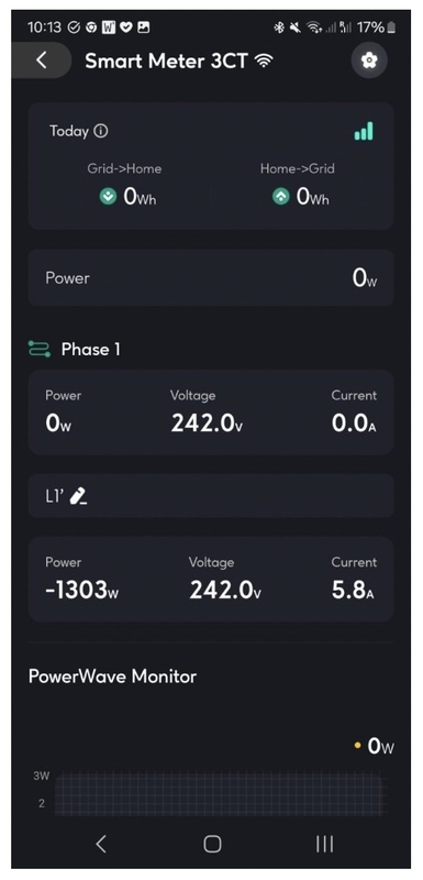

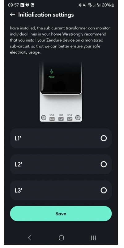

@mrme12345 Kan ik met de 3CT bvb voorkomen tijdens EV laden de accu leeg wordt getrokken, door bvb 1 (hoe noemen we die extra clamps?) controleclamp om de 3 fasen naar de laadpaal te doen? Kun je wat dat betreft iets instellen in de app? Bvb als controleclamp 1 = xx A dan ....etc?
"Just charge the freaking thing to 100 percent" 😄
dotternetta schreef op donderdag 24 april 2025 @ 08:42:
Lijkt me niet, want hij ziet dan de batterij niet in de groepen van de laadpaal en kan de connectie niet maken. Het is echt bedoekd om binnen de groep van de batterij bij te sturen als de load te hoog wordt. En wat jij wil kun je wel makkelijk via home assistant en node red regelen, maar daar moet je natuurlijk wel zin in hebben. Of gewoon handmatig de batterijen stoppen als je gaat laden.
Afbeeldingslocatie: https://tweakers.net/i/M2T0oj5UkKAW5fVbr396in9zcvI=/x800/filters:strip_icc():strip_exif()/f/image/X610aHpSiHXF4RHaiNy6ZHRu.jpg?f=fotoalbum_large
Afbeeldingslocatie: https://tweakers.net/i/iaqOGUzozXEF8vzVfi9hRmCoNGQ=/x800/filters:strip_icc():strip_exif()/f/image/GAyvMmdD7zu8fFTWaQtgZHJF.jpg?f=fotoalbum_large

mrme12345 schreef op donderdag 24 april 2025 @ 08:48:
Als ik de screenshots zo zie maakt het niet veel uit welke groep je bewaakt en lijkt het me verder een redelijk dom "sub-home" balancing device die de accu knijpt als een groep boven een bepaald (instelbaar?) amperage komt. Wel erg interessant tov van een p1-meter. Leuk dat ze hem op de markt hebben gebracht!

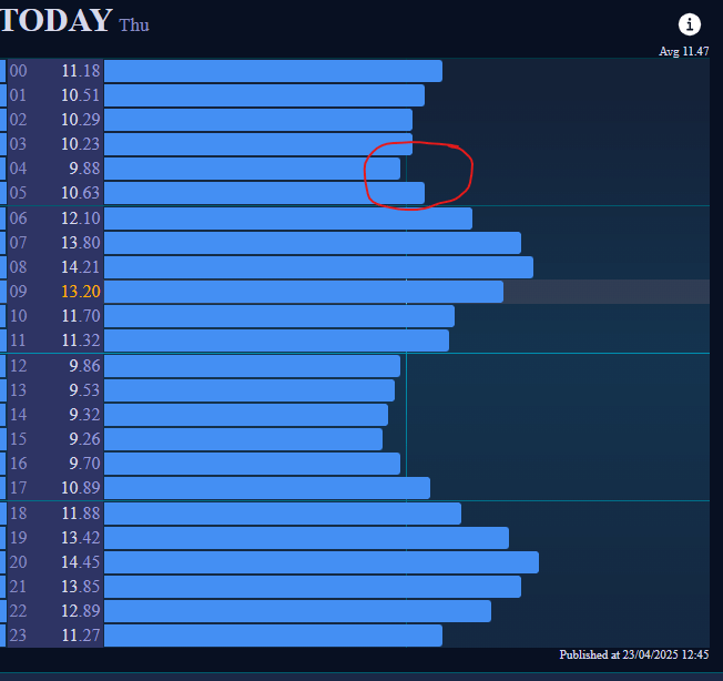

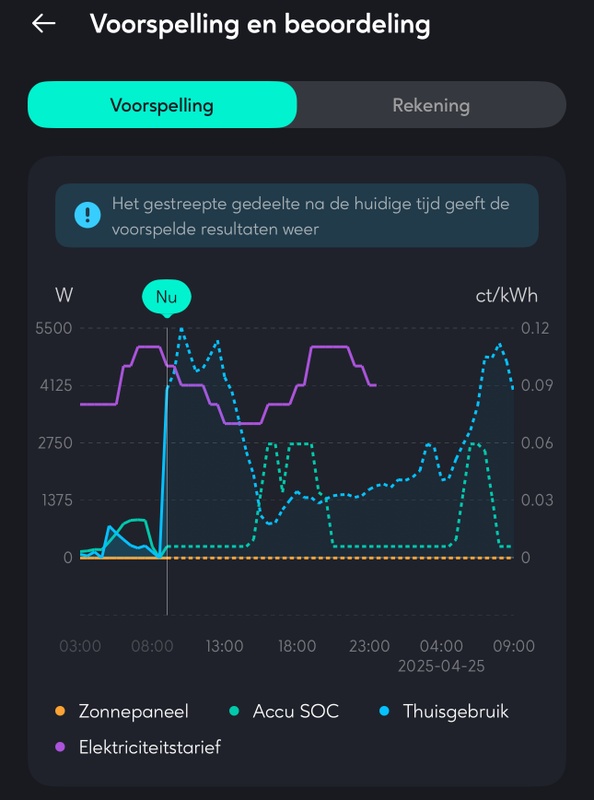

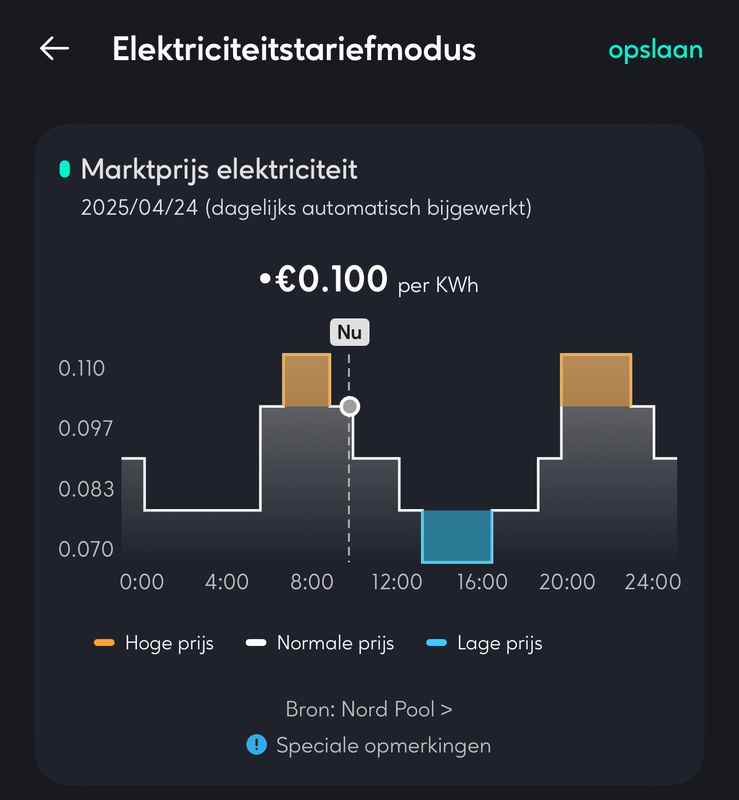

Dit is wel mooi, HEMS/ZENKI voorspelling van gedrag/SoC/verbruik/zonneopwek voor de rest van de dag. Wat je dus echter ziet is dat ie niet in de goedkoopste uren gaat laden, maar in de aanloop naar de duurste uren gaat laden. En mijn voorspelde huisverbruik is dus zo hoog doordat ik dan vaak de Hypers met 4000-5000 Watt oplaad en niet omdat mijn huishouden dat verbruikt :)
Afbeeldingslocatie: https://tweakers.net/i/rEUYf4MfTPCeE_Tu1FBlyiunwVU=/x800/filters:strip_icc():strip_exif()/f/image/eSBJMvtusHMpEA61eQKf6ziw.jpg?f=fotoalbum_large
Ps. berichtje gestuurd ivm laden in het iets duurdere uur. En dat ik duidelijkheid wil hebben over ZENKI/HEMS vs Home Assistant, want ik zit nu zo in dubio wat te doen: Hyper 2000 OF 2400 AC, maar een mix is niet handig....
Zie overigens ook dat ze de dynamische Nord Pool prijzen nog steeds uitvlakken en afronden. Dat verklaart waarom ie vanochtend pas zo laat ging laden, voor HEMS is daar het tarief hetzelfde. Heb mijn contactpersoon laten weten dat ik ervan baal dat ik dit al in oktober 2024 aan ze heb doorgegeven en dat dit nog steeds niet is opgelost.
Hier zie je dat tussen 04:00 en 05:00 het goedkoopste uur was:
Afbeeldingslocatie: https://tweakers.net/i/hx6s3k7c5Wo8Hvi4T89Izry6EnY=/fit-in/4000x4000/filters:no_upscale():strip_exif()/f/image/1j5K9FHFy3wLriJcZNHS05mq.png?f=user_large
En hier zie je dat die nuance ontbreekt in de Zendure App, waardoor die ander laadgedrag vertoont en dan begrijp ik HEMS wel.
Afbeeldingslocatie: https://tweakers.net/i/a24o2kIJAijj8Qy1cWb63-YodF4=/x800/filters:strip_icc():strip_exif()/f/image/GtpZdSkADNpZVSiu6XTnl7YH.jpg?f=fotoalbum_large
Simpele oplossing: Gewoon de dynamische Nord Pool prijzen 1 op 1 hanteren ipv afronden en afvlakken, zo moeilijk kan dat niet zijn.

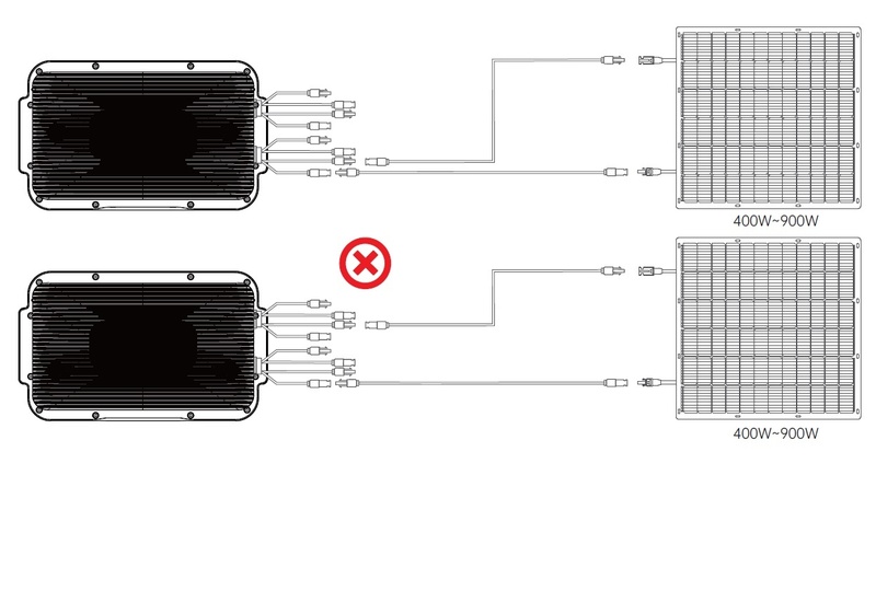

Ik heb een vraag m.b.t. de verbinding van zonnepanelen op de SF 800 pro.
Bedoeling is om twee panelen van 450 WP (32V 13 A max) te verbinden.
Dan moet elk paneel toch afzonderlijk op een eigen MPPT poort worden verbonden zoals in de bovenste figuur (afgebeeld voor 1 paneel, daar komt er dan dus nog eentje bij).
Ik snap niet helemaal waarom er bij het bovenste figuur een rood kruis staat.
figuur uit de handleiding van de SF800 pro (pagina 12):
Afbeeldingslocatie: https://tweakers.net/i/8Jcp_H3d-jsj9L8elMK3WFpJLFA=/800x/filters:strip_icc():strip_exif()/f/image/fG0K3WAERG5gC3m2Y213eK7d.jpg?f=fotoalbum_large
  • DaLass
  • Laatst online: 22-10 13:45
Chupachups schreef op donderdag 24 april 2025 @ 12:19:
Het rode kruis staat toch bij de onderste van de 2? En die begrijp ik wel als ik naar de aansluitingen kijk.
Dus zoals ik het zie is de bovenste wel goed, onderste niet.
Mijn advertenties op V&A
  • Cybersijp
  • Laatst online: 23:39
"vorkje" kompleet is mppt tracker , aansluitkabels van een paneel moeten wel binnen een mppt tracker blijven wil het kunnen werken vandaar

DaLass schreef op donderdag 24 april 2025 @ 12:25:
ja dat lijkt mij ook, maar ik mis het groene vinkje bij de bovenste.
Assumptions are the mother of all fuckups.. dus beter even checken, vandaar mijn vraag.

Chupachups schreef op donderdag 24 april 2025 @ 12:55:
Al gezegd, maar ter bevestiging:
Bovenste goed: Want je verbindt 1 paneel met dezelfde MPPT
Onderste fout: Je verbindt 1 paneel met beide MPPT's
In- en uitgang van een paneel moeten beide op dezelfde MPPT zitten.

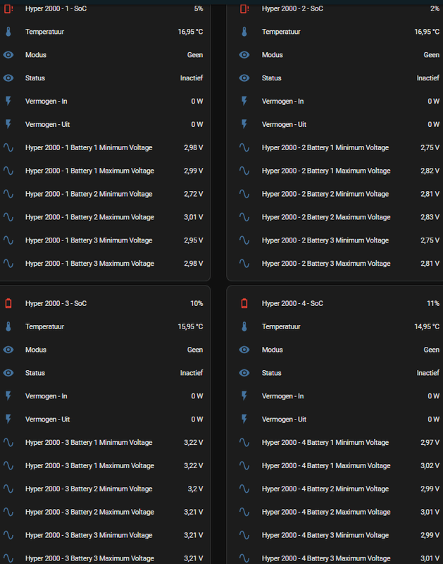

Zie bij lage SoC wel flinke verschillen tussen de afzonderlijke accu's en hier en daar ook per accu. 5+ dagen na het balanceren en met een dergelijk lage SoC is dat niet heel vreemd, maar daarom dus ook belangrijk om een LFP accu regelmatig naar 100% te laden. Ga je dit nu alleen tussen 5-90% blijven doen, dan worden die verschillen steeds groter:
Afbeeldingslocatie: https://tweakers.net/i/lWaVyynzQsEuXSNRVXvGjLj45Bk=/x800/filters:strip_exif()/f/image/xTuSCKil9qaE8eUeICxpV2YQ.png?f=fotoalbum_large
Zondag einde middag weer een update als ze allemaal 100% zijn.

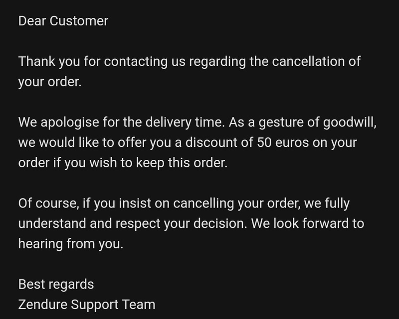

mrme12345 schreef op dinsdag 22 april 2025 @ 09:23:
Ik zou aangeven per mail dat je de order wil annuleren gezien fout in levertijd, wellicht krijg je dan nog extra korting aangeboden van zendure.
Afbeeldingslocatie: https://tweakers.net/i/HgHG4_gGj38r9hzvr0U6liM1i9k=/800x/filters:strip_icc():strip_exif()/f/image/CMZnbQTvyMR16lxfkYzkf1zV.jpg?f=fotoalbum_large
Toen ik de hypers annuleerde voor de 2400s kreeg ik nog een dikke korting haha.
Naja toch weer 50 euro binnen.
Maakt toch niet zoveel uit? Ze gaan er niet kapot door. Naar 100% laden, doen ze dat automatisch na een bepaalde tijd?
dotternetta schreef op vrijdag 25 april 2025 @ 09:26:
Postte het ivm een bericht van een paar dagen geleden mbt mogelijk ontbreken van een balancer in de Zendure accu's. Dus daarom monitoren we maar even extra. Grote celverschillen zijn overigens niet goed, de capaciteit van de gehele accu neemt daardoor (tijdelijk) af. Pas na de volgende keer kalibratie+balanceren wordt dan weer de volledige accu gebruikt. Ze stoppen met ontladen als de leegste cell een bepaald niveau aantikt en als de volste dan nog lading bevat kan je dat dus niet benutten.
Ja, eens in de maand automatisch als je dat zelf tussendoor niet hebt gedaan.

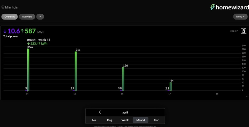

Ter illustratie dat NOM realiseren met de zendure hyper goed gaat, bijgaand mijn overzicht in maand april tot heden. Per dag slechts 0,4 kWh verbruikt uit net en dat is inclusief warm tapwater, quooker, ev auto rijden, elektrisch koken en elektrisch verwarmen (wat deze maand nog regelmatig nodig was). Dus mooi resultaat vind ik. En dit doe ik via de @fireson integratie in combinatie met home assistant node red automatiseringen (maar je kunt ook de nom van zendure gebruiken natuurlijk, maar eigen node red is flexibeler met eigen regels enz). Dit is door middel van 3 x hyper 2000 en 6 x ab2000s batterijen.
Afbeeldingslocatie: https://tweakers.net/i/4d6Xo8pjaWsv_x_K0Zk_gRAVTIc=/800x/filters:strip_icc():strip_exif()/f/image/RNOlkqOJCngtSAwbAm5kZWkf.jpg?f=fotoalbum_large

Die heb ik (ook) besteld ja. Ben heel benieuwd. Kon alleen die klemmen voor om de groep(en) niet vinden. Misschien niet goed genoeg gezocht...
De 2e Hyper aangesloten.
Blijkbaar kun je niet alle fases selecteren van de Shelly.
Ik heb een Hyper op L1 (A) en de andere op L2 (B en C).
Als er nu een leeg zal zijn heb ik geen nom meer.
Ik wil het basic aan sturen en niet via HomeAssistant.
Wel jammer of ik doe iets niet goed.
Nu zal ik monitoren welke fase meer gebruikt een extra batterij gaan plaatsen.
Met zonnepanelen laden is het op deze manier ook niet handig.
Mijn doel is alleen zonnepanelen stroom opslaan voor later.

volgens mij is de oplossing hier voor allebei op 1 fase en als cluster uitvoeren.
Dan kan je hem voor de 3 fase laten compenseren en zal die bij overschot ook gaan laden.
De energy meter saldeert intern en zal dus ook gewoon op 0 uit komen.

Ik wil een 18kW set neer zetten. (Al in bestelling)
Deze moet op een eigen krachtgeoep verdeeld worden.
Daarvoor dient alle fases gebruikt te worden.
Het ontladen gaat dan met max 3x 2400watt over 3 fase.

Hier heb ik je enige tijd geleden toch al uitgebreid over geïnformeerd?
Uit dat bericht begreep ik dat iedere Hyper op alle fases A,B,C kon monitoren. (Shelly)
Maar ik zal het wel mis hebben.
Wel erg jammer en beperkt het Zendure systeem.
Voor mensen die zonnepanelen op een fase hebben bijvoorbeeld.
En de Hypers willen verdelen op meer fases.
Daarom begrijp ik het systeem niet zo dacht dat ze onderling ook konden praten.

Wait wut? Ik snap het niet helemaal. Ze kunnen maar op 1-fase?
PV: 0kWp, Thuisbatterij: 0kW/0kWh, Clage 13kW doorstromer, Geen verwarming, Kia e-Niro 64kWh + Hyundai IONIQ5 73kWh AWD 'Project 45'
DaanTriple7 schreef op vrijdag 25 april 2025 @ 22:11:
Voorbeeld bij een Shelly daar moet je kiezen fase A B of C (L1 2 en 3)
Kennelijk kun je per Hyper maar op een van die ABC monitoren.
Hyper 1 op A
Hyper 2 op B
Hyper 3 op C
Niet de ideale situatie als je zonnepanelen omvormer op L1 zit.
Maar dan kun je clusteren maar dan moeten de Hypers gezamenlijk op een fase zitten.
Dit is wat ik er van snap en niet ideaal met nom.

Met een p1 meter net zo?
nico_09 schreef op vrijdag 25 april 2025 @ 22:25:
Geen idee eigenlijk.
Ik gebruik een Shelly.
Eigenlijk is Zendure gewoon een een fase systeem.
Omdat ik mijn zonnepanelen op L1 en L2 heb moet ik gaan "spelen" met de Zendure (s) op welke fase en hoeveel.
Met nom kan het voorkomen dat bijvoorbeeld accu op L1 al leeg is en die op L2 nog voor 40% vol en geen nom meer mogelijk is. (Afname van het net)
Het wordt nog een uitdaging denk ik.
Dan toch HomeAssistant gebruiken wat ik eigenlijk niet wil.
