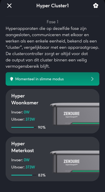

Hypers gezamenlijk in een cluster op dezelfde fase zetten en gezamenlijk alle 3 de fases laten monitoren
OF
Hypers over de fases verdelen en ieder 1 of 2 fases monitoren, waarbij iedere fase uiteraard maar 1x kan worden toegekend
Dit werkt op dit moment zo, omdat je per apparaat monitoring toevoegt. Bij HEMS echter maak je een huishouden aan, ken je een meter toe aan het complete huishouden en voeg je daaronder apparaten toe. Dat is wat je eigenlijk wil en nu als het goed is al met Shelly/Zendure 3CT/EcoTracker P1/etc. kan. In mei wordt ook voor o.a. de Hyper HEMS support beschikbaar gemaakt en dan vermoed ik dat je de Hypers via een gezamenlijke HEMS strategie kunt aansturen ipv per stuk, waardoor ze gezamenlijk dezelfde meter kunnen monitoren zonder per se op dezelfde fase te zitten.
Dus voor nu: Accepteren dat het zo werkt OF voor de Home Assistant oplossing kiezen OF wachten tot HEMS ondersteuning die spoedig volgt en dit hopelijk ook mogelijk maakt.

Klopt, je hebt 2 opties:
OF

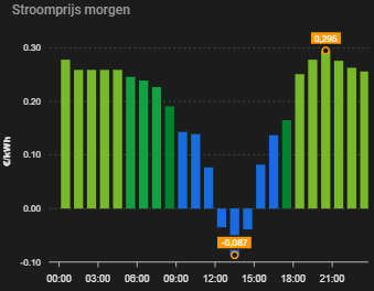

Je kunt terugleveren aan het net tijdelijk uitzetten. In HEMS is dat niet automatisch mogelijk bij negatieve prijzen, maar mogelijk wel in ZENKI AI mode, maar dat moeten we dan ontdekken.dnns85 schreef op zaterdag 26 april 2025 @ 17:20:
Niet dat het heel veel helpt, meer centen werk, of nog heel vaak voor komt - maar zou je de aangesloten zonnepanelen op de Hyper ook (automatisch) uit kunnen zetten in geval de stroomprijs negatief is? Het liefst trek je dan alles van het net. Of zou dat ook in HEMS zitten?

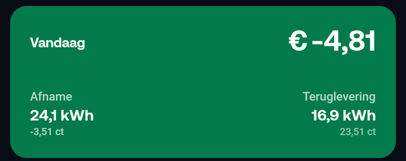

Ga ze morgen in ieder geval even uitzetten:
:strip_exif()/f/image/iFSkcofn4rxVtcqHS73Y8v3d.png?f=user_large)
De accu's vullen en auto's laden en geld toe krijgen, prachtig

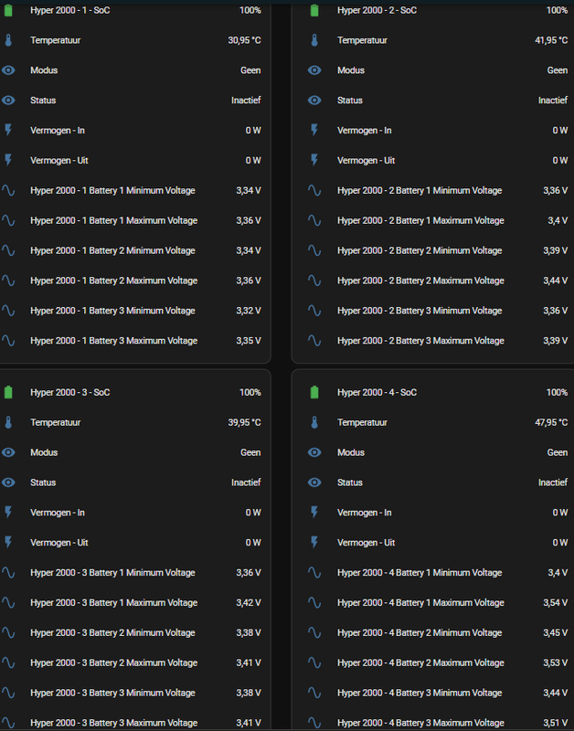

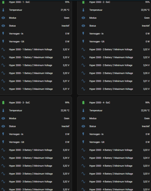

Gezien de lage prijzen van vandaag alvast een 100% run gedaan incl. balanceren & kalibreren:
/f/image/CB2GZ5iANQTcpGtZIwRREpvA.png?f=fotoalbum_large)
Grootste afwijking is 0,14 Volt bij Hyper 4, accu 1. De rest kan beter, helemaal met een goede actieve balancer zoals men bijv. vaak bij Victron systemen inzet, maar dit is volgens mij acceptabel.
Vanavond/vannacht alles naar 5% ontladen, morgen opnieuw naar 100%, kijken of het verschil dan kleiner is.

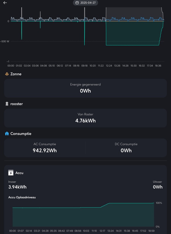

Naar mijn weten nog niets over bekend. Beste wat je kunt doen is nogmaals Bypass enablen, of een Taak mode ipv Slimme mode kiezen, dan werkt het hier vaak wel goed.dnns85 schreef op zaterdag 26 april 2025 @ 17:22:
Ik merk wel dat als de accu's eenmaal vol zijn het terugleveren van de panelen aan het net niet werkt, wat hier al eerder gemeld is. Iemand daar al iets over gehoord?
In manual mode werkt dit ook perfect, moet je alleen wel zorgen dat de laatste actie output to home was. En dan werkt het in 100 procent van de gevallen bij mij, elke dag. De smart modes gebruik ik niet, doe ik allemaal met HA en node red.Taro schreef op zaterdag 26 april 2025 @ 17:46:

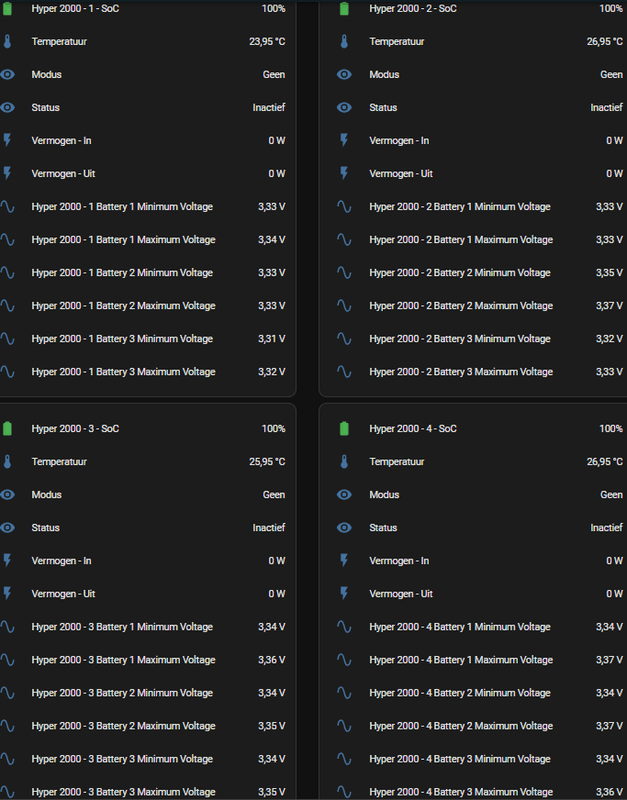

Alles even gesettled, grote verschil bij Hyper 4, accu 1 is ook verdwenen. Die was overigens ook als laatste op 100% aanbeland. De vorige afbeelding was direct na aantikken 100%. Bij het laden heb je bulk, float en andere modes, aan het eind van het laden zal je vaak een enkele cell zien die er bovenuit springt, nu ziet het er netjes uit met grootste verschil 0,03 Volt binnen 1 accu.
/f/image/ZjWaVLtg5vT0iu0r0ORoYGDV.png?f=fotoalbum_large)
Edit: Nog iets verder gesettled, nette waarden:
[ Voor 20% gewijzigd door Taro op 26-04-2025 20:41 ]

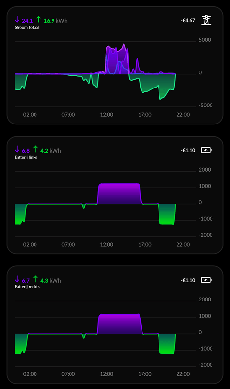

Ja met HA kun je dit makkelijk combineren in 1 overzicht:peterbier schreef op zondag 27 april 2025 @ 13:52:
Wel een nadeel met 2 hypers op verschillende fase.
Rechts boven zijn op het display de Hypers.
Een is aan het laden en een ontladen terwijl er genoeg zon over is.
Misschien toch maar HomeAssistant gaan gebruiken.
Ik laat de waardes van mijn 3 hypers totaliseren in HA en ook de totale soc berekenen en die laat ik dan weergeven op een google home display (a la homewizard).
Gaaf zeg! Slim idee. Ik ga eens kijken of ik dat ook voor elkaar kan krijgen via Homey.mrme12345 schreef op zondag 27 april 2025 @ 13:55:
Hopelijk kan ik de uren-chart die ik gebruik ook meenemen, zodat alles in één overzichtelijk scherm zichtbaar is.
Het zou ideaal zijn om alle belangrijke gegevens direct in één oogopslag te kunnen zien.
Ik ben benieuwd of ik het voor elkaar krijg.

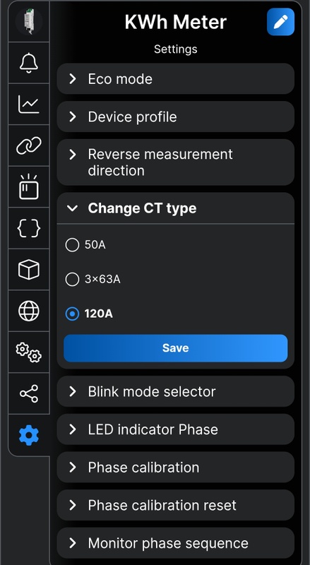

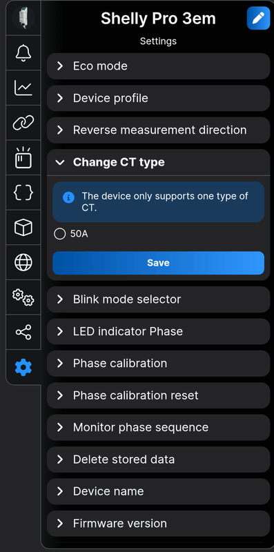

werkt een shelly 3 pro 3ct63 ook op zendure 2400
[ Voor 12% gewijzigd door Sander op 27-04-2025 16:21 ]
Wel via HA integratie maar niet rechtstreeks via zendure app. Je kunt de specifieke 3CT63 niet toevoegen. Hier zijn op zendure forum ook veel klachten over, mensen dachten dat de Pro 3EM 3ct63 ook ondersteund zou zijn, maaar dat is vooralsnog niet het geval. In de shelly app kun je via de 3CT63 wel de zendures opvoeren, maar niet in de zendure app. De reguliere Pro 3EM wordt wel ondersteund.Irving schreef op zondag 27 april 2025 @ 16:07:

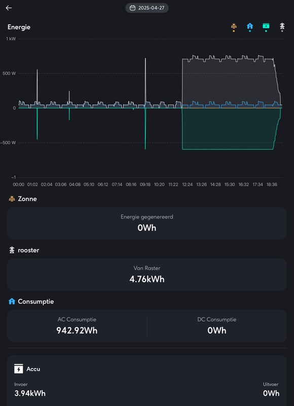

Waarom je een LFP accu regelmatig tot 100% moet opladen. Super mooi voorbeeld vandaag
Rond 7-12-2024 heb ik bij een familielid een Zendure ACE1500 met 2x AB2000S geïnstalleerd, doel is als UPS te fungeren voor o.a. een extra koelkast en vriezer die op een locatie staan waar helaas regelmatig de stroom uitvalt. De accu bij installatie tot 100% geladen, daarna op 80% gezet en de accu wordt dagelijks om 12:00 (ivm zonnestroom) tot 80% bijgeladen. Woensdag wordt de straat opengebroken ivm vervangen stroomkabels en transformatorhuisje. Familielid is op vakantie, dus heb ik gisteren voor de zekerheid even op locatie gecontroleerd of alles in orde is. ACE1500 heeft de off-grid aansluiting op altijd Aan staan.
Dacht vanochtend: Zal hem eens vanaf 80% tot 100% laden gezien het overschot aan stroom ivm negatieve dynamische tarieven vandaag, dan weten we woensdag zeker dat die woensdag de dag doorkomt + mogelijk wat extra. Om 12:00 begonnen met 800 Watt laden, en raad eens? Om 19:24 tikt ie pas de 100% aan, er is in totaal 3.94 kWh toegevoegd aan een +-4 kWh accu die op 80% stond
Stats: 3.94 kWh geladen vandaag voor 2x1920 = 3840 Wh accucapaciteit.... Uiteraard vandaag ook wel iets verbruik geweest door de 2 aangesloten apparaten, maar toch. De accu heeft al die tijd dus 80% van +-4 kWh aangegeven en is maandenlang tot "80%" bijgeladen, maar in feite was die bijna 0% en eigenlijk dus helemaal leeg. Moet je nagaan dat de ACE1500 + 2xAB2000S woensdag dus de hele dag bij had moeten springen, die was waarschijnlijk na 15 minuten al 0% geweest.
Moraal van het verhaal: Laad een LFP accu minimaal eens per maand tot 100% (niet dagelijks!) en check even of de app/software dat ook voor je doen. Daarom heb ik een Home Assistant script draaien dat iedere zondag min SoC op 5% en max SoC op 100% zet, de rest van de week op 10-98%, dat is dus echt super belangrijk. Een BMS kan immers onder de 90% bij een LFP accu alleen maar de state of charge gokken en niet meten. Wat mij betreft had de Zendure software dit wel moeten/kunnen voorkomen door net als bij de Hyper 1x per maand naar 100% te laden als je dat zelf niet hebt gedaan. En aan de andere kant hoort dit helaas ook bij de karakteristieken van een LFP accu. De curve van het voltage is zo vlak dat de SoC alleen rond de 98-100% goed bepaald kan worden, daaronder is het gokken...

Dat kan, met 6 kWh zit je dan op 0.4C. Dat is iets aan de hoge kant. 0.2-0.25C is voor mij persoonlijk het richtgetal, maar dat betekent niet dat 0.4C slecht is. Er zijn ook wel accu's die adverteren/claimen dat ze 1C aankunnen. Er is echter altijd de vraag: Wat is er technisch mogelijk en wat is op de lange termijn slim.duysa01 schreef op zondag 27 april 2025 @ 19:27:

Ik zie dat bij zowel laden als ontladen, soms zit er wel 7% tussen in de range 20-90%, maar vanaf de 90% gaan ze redelijk gelijk op.peterbier schreef op zondag 27 april 2025 @ 20:35:
Inderdaad wazig.
Ik had ook verwacht de 2e Hyper met 1 batterij op 45%. (Uitvoer gaat gelijk op)
Belangrijkste is dan om te weten: Er zit niet daadwerkelijk 7% tussen, maar ze worden anders ingeschat.
Je moest docent worden Taro. Je legt het zo begrijpelijk uit!Taro schreef op zondag 27 april 2025 @ 20:37:

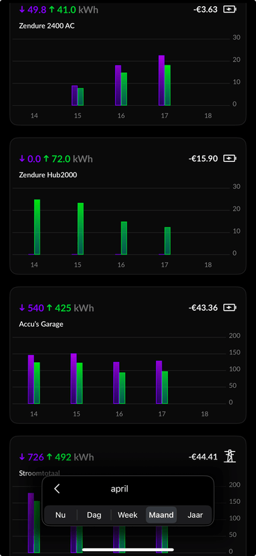

RTE update:
2400AC: 82.3%
Hypers: Nog 52+% SoC, dus RTE is hoger, maar berekening met huidige waarde komt op 78.7% uit, verwacht op 10% SoC nog steeds 81+%.
Financiële update: 3x2 zonnepanelen op Zendure producten: 47.70 Euro. Aanvullend 43.36 Euro Hypers + 2400AC -> +91.06 Euro deze maand.
/f/image/TtZRjWybjh4huhOPquYqJ8qd.png?f=fotoalbum_large)
Update van vandaag (Nog 5500+ aan het terugleveren):
:strip_exif()/f/image/NhnI4tv456vLH4hyire3iAAI.png?f=user_large)
:strip_exif()/f/image/Av0wTyDvPlIUZEHJzW12wBJp.jpg?f=fotoalbum_large)
En deze maand:
:strip_exif()/f/image/CWtsZMPTCtRVG48aGuGiZuiC.jpg?f=fotoalbum_large)
Conclusie: Door de extra sets panelen en thuisaccu's deze maand een negatief saldo. Daar staat natuurlijk wel een investering tegenover die je niet mag/kan negeren. Wel met 2 EV's die 100% thuisladen de hele maand gereden en alsnog geld toe gekregen

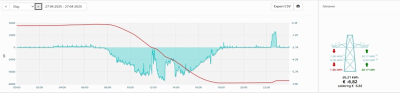

Score van vandaag, met nog 50 procent soc over in beide batterijen.[Afbeelding]
Vandaag was een ideale dag voor het gebruik van een thuisbatterij, die volledig automatisch laadt en ontlaadt. De SolarEdge-omvormer schakelde, zoals verwacht, zelfstandig uit toen de elektriciteitsprijzen negatief werden. Hierdoor werd voorkomen dat overtollige zonnestroom teruggeleverd werd aan het net, en ik hiervoor zou moeten betalen.
Dankzij de automatische aansturing kon de batterij optimaal geladen worden op momenten van overschot, en later ontladen wanneer de stroomprijzen gunstiger waren. Optimaal zo.
Een mooie stap richting een duurzamer en slimmer huis.
Zonder die accu's zou levering en terug levering beide een slordige 4 kW hoger zijn.
Dit is met vast contract zonder terug lever boete

Hey dat is apart, bij mij laat de Pro 3em 120 dit zien:peterbier schreef op zondag 27 april 2025 @ 16:51:
Wat ik dan ook vreemd vindt dat wel die clamps kan toevoegen op de 120A uitvoering.

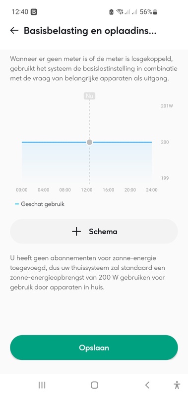

Ik ben al wel wat aan het experimenteren met de SF 800 (niet pro) maar daar heb ik nog geen accu onder.
1 set zonnepanelen zaterdag aangesloten, de andere wordt moren.
Zonder de accu werkt hij eigenlijk alleen als omvormer.
Bijzonder is als ik de SF 800 op Hems zet hij niet meer dan 200 W wil leveren aan het huis en dat kan ik niet wijzigen.
Ik krijg dan bijgaande mededeling:
:strip_exif()/f/image/89w862jcBs16uzyrdvVv8Q2S.jpg?f=fotoalbum_large)
@Taro Jij hebt ook een SF 800, kun jij aangeven wat ik hier aan kan doen?

Heb je een adblocker of iets van dns filter aan staan.?Acidrain schreef op maandag 28 april 2025 @ 11:30:
Dan schiet hij in de app namelijk zoals jij het laat zien op 50.
Ik heb dat hetzelfde als ik op de wifi zit.
Nextdns filter in de Fritzbox 5590.
LoL dat is wel het laatste waar ik aan dacht. Maar foon van de wifi af en dan zie ik het zelfde als jij.peterbier schreef op maandag 28 april 2025 @ 13:21:
Dank!

Ik dacht gelezen te hebben dat HW dat véééél sneller doet ?
Binnen enkele seconden.
Ja, elke seconde als ik het goed gelezen heb, maar er is een reden waarom Zendure dat niet doet, de levensduur van de relais.Piddybull schreef op maandag 28 april 2025 @ 14:15:
Ben ik nu totaal verkeerd ?

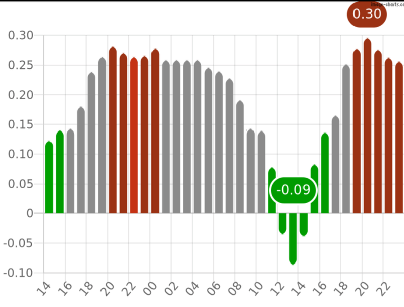

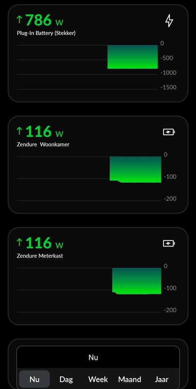

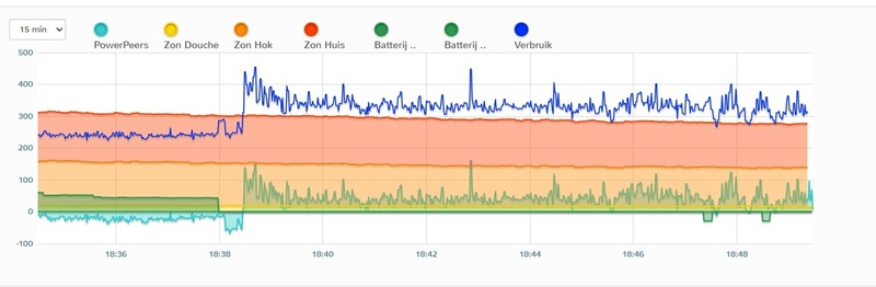

Ik heb ook gezien dat sommige HW bezitters er weer niet blij mee waren dat hij doorlopend stond te tikken tussen laden en ontladen.
Vooral de computer varieert het gebruik nogal, in bijgaande voorbeeld is het huisgebruik + computer ongeveer net zo hoog als wat de zonnepanelen leveren.
De lichtblauwe lijn is het netto verbruik en dat schommelt doorlopend rondom de nul.
Ik ben blij dat de Zendure hier niet op reageert.
Als de batterij eenmaal aan het laden of ontladen is op een bepaalt niveau dan reageert hij wel direct, hij hoeft dan niet te schakelen.
Nog zo'n plaatje met het verschil met en zonder computer.
[ Voor 20% gewijzigd door Polvo176 op 28-04-2025 16:08 ]
Het plaatje laden lukt kennelijk eerst even niet
[ Voor 7% gewijzigd door Polvo176 op 28-04-2025 16:09 ]
