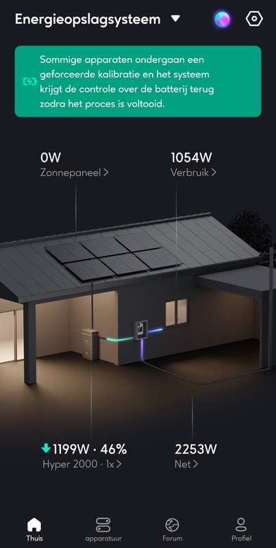

De Zendure (s) waren aan het laden en de andere ontladen. (Was aan het NOM doen)
Nu kom ik er achter dat de Hyper aan calibratie modus aan het doen is.
Jammer er was vanmiddag genoeg zon. (Om dit proces te doen)
Afbeeldingslocatie: https://tweakers.net/i/5FT3xKcm4ZU4yAfhXIUvFEIltsg=/x800/filters:strip_icc():strip_exif()/f/image/LBgZiOaeunKbICoKfrV2ObiX.jpg?f=fotoalbum_large
Maar gelukkig geen probleem van de installatie.
Als de Hyper klaar is zet ik ze allemaal weer in HEMS zodat NOM door kan gaan.

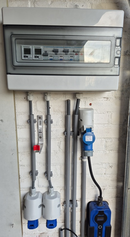

Afbeeldingslocatie: https://tweakers.net/i/un2s9XRZb1H8MNIvYRj53v4NNFs=/x800/filters:strip_icc():strip_exif()/f/image/if4ikF82ObdobR2KBYToziML.jpg?f=fotoalbum_large
Die connector ook maar verwijderen.😜
Zendure los schroeven snoeren naar buiten en lasdoos plaatsen met 3 Wago's.😅

Je vergeet hier 1 ding, de connector waar je nu naar verwijst is een afgesloten, waterdichte stekker. Een wcd niet, welke door gebruik in een vochtige ruimte (in jouw geval een garage) meer kans heeft te degraderen.
Daarnaast daag ik je uit om een (huishoudelijk) apparaat aan te wijzen dat over zijn gemiddelde levensduur een vergelijkbare hoeveelheid kilowatt via een stekker verbruikt. Om even een vergelijking te maken; Vorig jaar is er meer kWh door het aansluitsnoer van mijn thuisaccu gegaan dan via de vaste bekabeling van de zonnepanelen.

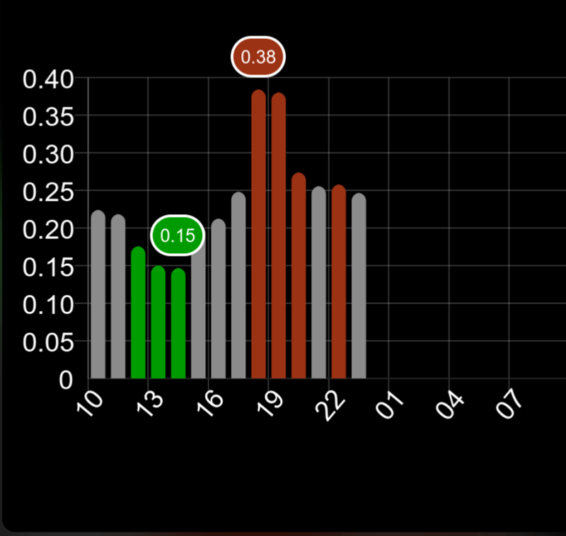

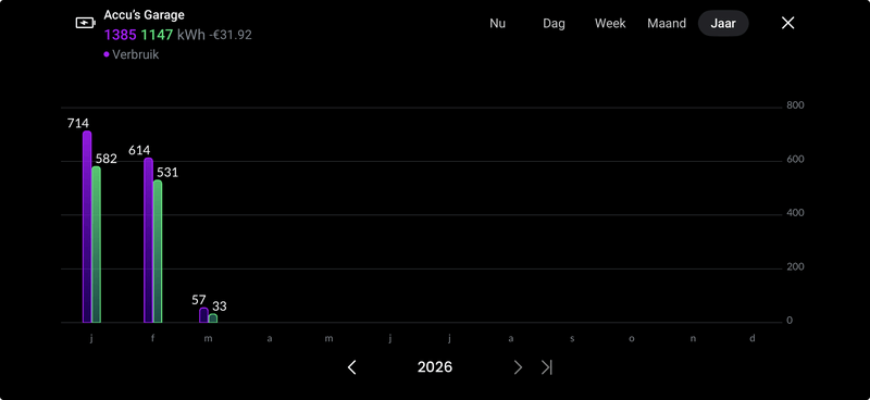

Afbeeldingslocatie: https://tweakers.net/i/fn662w0H9yGok20yEC2Wi7Jk7G0=/800x/filters:strip_icc():strip_exif()/f/image/U5cP9CrQWsXB5TmP5JqJuEi2.jpg?f=fotoalbum_large
Inmiddels zijn de dynamische tarieven weer voorzien van spread, waardoor de businesscase van de thuisaccu direct inzichtelijk wordt. We sloten de week af met een SOC van 98%, goed voor circa 10 kWh netto opgeslagen energie, die vandaag weer terug het net in kan.
In mijn geval is het een verwarmde garage in de kelder.
Hier hangen radiatoren en is het normaal gesproken niet vochtig. (Ook mechanische ventilatie)
Maar los daarvan ik heb gewoon vertrouwen in degelijk merk wcd,s.
En In is gewoon 16 Ampère.
Als je de 80% pakt bijvoorbeeld is 10 Ampère daar nog ruim onder. (Zendure 2400AC)
Waterdicht of niet als het contact het maar aan kan.
  • geert1992

‘Ik vertrouw het’ is geen onderbouwing. Bij continue stroom is een paar milliohm extra contactweerstand al genoeg om lokaal meerdere watts warmte te stoken.

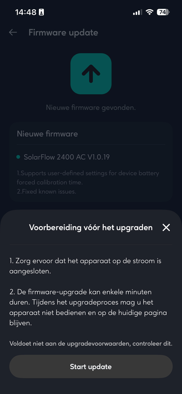

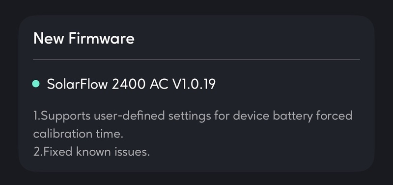

Er is een nieuwe update beschikbaar voor de Zendure SolarFlow 2400 AC
Afbeeldingslocatie: https://tweakers.net/i/mXTyW_QF4BDUmJiGbz_4Us61UWI=/800x/filters:strip_icc():strip_exif()/f/image/mI8BPcQsNwpkBAZYNifo85RI.jpg?f=fotoalbum_large
Lijkt erop dat je nu een tijd kunt instellen voor het kalibreren, maar alleen als deze niet in HEMS zit. Zou fijn zijn als dit later ook via HEMS mogelijk is.

peterbier schreef op maandag 2 maart 2026 @ 07:51:
Ik heb in het verleden met ABB juist voor dat punt contact gehad, uitkomst was dat ABB bij een continue belasting van circa 2.400W over langere tijd (= enkele uren) en over een langdurige periode geen garantie konden geven mbt overhitting, een dergelijke grote belasting zou eigenlijk buiten de specs vallen.
Dat wil eigenlijk al genoeg zeggen lijkt mee.
Overigens zelf aan de connector van de Zendure gaan sleutelen is de beste manier om a) de 10 jaar garantie om zeep te helpen.
b) door wijziging van deze connetor vervalt het CE teken, in feite wordt je dan de fabrikant van deze omvormer, je mag dan ook deze omvormer voor dat je de hele circus om een eigen CE te verkrijgen ( zal je overigens nooit lukken) hebt afgerond niet meer gebruiken. 8)7
Dus heel veel geluk er mee.

kleine opmerking. als ik even van de dynamische prijs (vandaag) bekijk:
Afbeeldingslocatie: https://tweakers.net/i/RNPjUbTbR1z4o9YKGPiBkrp8bFs=/800x/filters:strip_exif()/f/image/0N1snpnHPz1lBVcqsRwhnKS8.png?f=fotoalbum_large
heb je dus 3 uur de tijd waar de prijs duurder is, in 3 uur kun je maximaal dus 5,8 kWh (RTE van 80%) kwijt raken waar je dus nog een leuke prijs voor krijgt, daarna wordt het dus minder, en dat is nu in begin maart, in de zomer liggen de prijzen zeker in de nacht eerder richting de nul euro. daar zal dus niet veel te verdienen zijn (Je krijgt alleen de netto kWh prijs dus excl. belastingen terug).
als je dan nog een eigen sluipverbruik van nog eens rond 5 kWh bedraagd, hou je dus bijna nog 6 kWh over die eigenlijk voor nagenoeg nul weg moeten.
Heb je een EV ligt dat natuurlijk anders, maar zelfs dan zou het afhankelijk van de dan geldende kWh prijs goedkoper kunnen zijn (mn als deze negatief is) om via het net op te laden dan via de batterij.
maar in ieder geval veel succes met je Zendure.

En ja, de accu's handelen hier actief. Kan bijna met pensioen, al +-32 Euro verdiend in 2026:
Afbeeldingslocatie: https://tweakers.net/i/-EnS6PzGm8_0_ktIUzVlwyvf8PU=/800x/filters:strip_exif()/f/image/bTW7L52rvD9YWD6atepobC4s.png?f=fotoalbum_large
Was over heel 2025 overigens 550 Euro "winst", de mooie maanden moeten er nog aan komen waar 80-90/maand dan haalbaar is.

Sinds deze morgen een melding dat er nieuwe firmware beschikbaar is.
SolarFlow 2400 AC v1.0.19
1.Supports user-defined settings for device battery forced calibration time.
2.Fixed known issues.
Heeft al iemand deze geïnstalleerd?
Ik gebruik momenteel de integratie van Gielz en de NodeRed proxy van gast777 en heb geen zin in problemen zoals bij mijn start van het project.

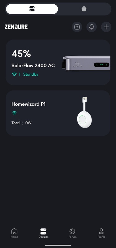

Ik heb nu een issue met de update;
Hij zegt dat ik de update al heb, maar vraagt toch om te updaten. Volgende scherm is start update zwart en kan ik niet door. De omvormer zelf is nu ook “offline” komt niks meer in of uit, iemand een idee?
Afbeeldingslocatie: https://tweakers.net/i/Kwe3Duur6jKqDf5x-cYWPoSJucg=/x800/filters:strip_exif()/f/image/WFFsb2d2pIiRp5wC20jqZEfJ.png?f=fotoalbum_large
Afbeeldingslocatie: https://tweakers.net/i/_mWEI1e5EIVliWuCg8MnHLxej2s=/x800/filters:strip_exif()/f/image/rgnGnWhQOXbWoUhQSsQQoqen.png?f=fotoalbum_large

Waarom zou je dan in hemelsnaam voor een minder veilige oplossing met een standaard wcd kiezen.
Knip gewoon de schuko van de Zendure kabel af en sluit hem veilig aan.
PS
Heb nog even gezocht en de specs van Niko gevonden die zeggen wcd's maximaal 10A voor EV laden wat dus hetzelfde is als een Zendure laden.
[ Voor 5% gewijzigd door Ben(V) op 02-03-2026 15:04 ]

Gravelist schreef op maandag 2 maart 2026 @ 14:54:
Hij zegt dat ik de update al heb, maar vraagt toch om te updaten. Volgende scherm is start update zwart en ka ik niet door. De omvormer zelf is nu ook “offline” komt niks meer in of uit, iemand een idee?
Even geduld hebben.
Die melding verdwijnt vanzelf.
I.i.g. dat had ik.
  • peterbier
  • Laatst online: 00:31
peterbier
Ben(V) schreef op maandag 2 maart 2026 @ 14:54:
Snap werkelijk niet waarom je dit zo hardnekkig wilt blijven verdedigen.
Iedereen die een beetje vermogen uit van en naar z'n batterijen wil sturen moet noodzakelijkerwijs een eigen groep daar voor maken, dat niet doen is ronduit gevaarlijk.
Als je daar toch mee bezig bent kun je net zo makkelijk de batterij aansluiting met ofwel een CEE ofwel een vaste aansluiting maken.
Klopt.
Ieder moet voor zichzelf weten.
Als ik niet de Hypers had en direct een 2400AC.
Dan had ik ook een CEE geplaatst.
Maar aangezien het nu allemaal hangt en de wcd,s niet warm worden laat ik het zo.
Ik slaap er niet anders om anders had ik die rechter wcd al vervangen door een CEE.
Dit is ook een leuk filmpje van het aanleggen voor de Zendure 2400AC.
https://m.youtube.com/wat...HV0Y2ggZWxlY3RyaWNpYW4%3D

peterbier schreef op maandag 2 maart 2026 @ 14:55:
Even geduld hebben.
I.i.g. dat had ik.
Hoelang? Zit hier toch al een half uurtje “geduldig” me te ergeren.

Gravelist schreef op maandag 2 maart 2026 @ 15:04:
Keer de app sluiten.
Bij mij ging die melding vanzelf weg.
Wel binnen een half uur.

Sinds de update vandaag blijft mijn zendure solarflow 2400 AC ontladen als deze volledig is opgeladen en ik mijn overschot Zonne energie nog op het net zet. Ik heb ook wel vandaag mijn landcode aangepast van Nederland naar België, kan misschien ook het probleem zijn. Iemand een idee hoe ik dit kan oplossen ? Het ontlaadt vermogen wissel tussen 29watt en 129 Watt en zelfs 200watt . In hem HEMS eens afgezet en terug op, dan is deze even gestopt maar daarna begint het opnieuw.Afbeeldingslocatie: https://tweakers.net/i/31peNndo1gXFsZsbm2BGDRVj20Q=/x800/filters:strip_icc():strip_exif()/f/image/tlSrxd97py5He4rdERPCJnal.jpg?f=fotoalbum_large

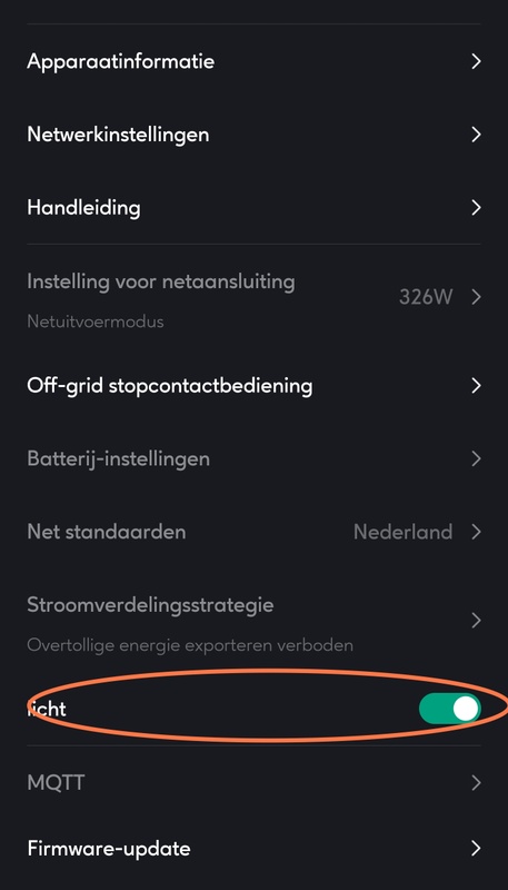

Slinke schreef op maandag 2 maart 2026 @ 14:50:
Ik heb net via de Zendure app een nieuwe firmware geïnstalleerd.
Het valt me nu op dat ik op het display op de omvormer geen identificatie meer zie hoe vol/leeg de batterij is. Is daar een oorzakelijk verband met die firmware upgrade dat ze dat nu uitzetten en dat ik het terug aan kan zetten ofzo? Dat was best handig, dan hoef ik niet altijd de app te openen.
Klopt heb ik ook. Als je "licht" in de aparaatinstellingen even uit en aan zet gaat hij weer aan...... voor een uur (tijd niet gemeten). Voor mij mag hij ook aan blijven.

Afbeeldingslocatie: https://tweakers.net/i/QQVzQehZzRQO_i_u0_6Nu2a5bE4=/x800/filters:strip_icc():strip_exif()/f/image/vAmwSFN8BZdWB7PMh1zy04do.jpg?f=fotoalbum_large

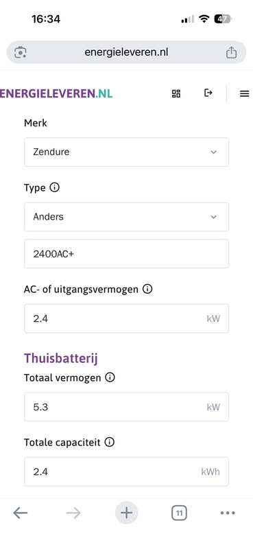

Toch nog weer hulp nodig.
Ik ben de batterij nu aan bet registreren bij energieleveren.nl en ik weet niet of ik het goed invul aangezien ik de vaktermen niet ken.
Ik heb een 2400AC+ die is aangesloten met de originele kabel aan een vrije groep in de meterkast. Ik heb het als volgt ingevuld, is dat juist ?

Jetro schreef op maandag 2 maart 2026 @ 16:38:
Laatste 2 velden omdraaien vermoed ik? 1x 2400 AC+ met 1x 2.4 en 1x 2.88 accu? Dan 5.3 kWh capaciteit en 2400 Watt vermogen.

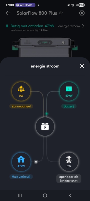

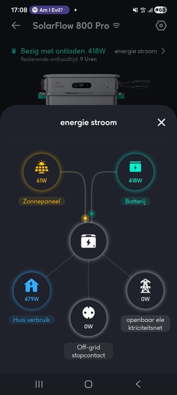

Constateer een probleem bij de Solarflow 800 plus. Zodra deze gaat ontladen wordt de PV input uitgeschakeld. Dit in tegenstelling tot de SF800 pro die hier ook staat met aangesloten PV.
Afbeeldingslocatie: https://tweakers.net/i/R5Y5QXgthdWofCLD2lob73RQFkQ=/x800/filters:strip_icc():strip_exif()/f/image/p5VX4gOFPlpBEb9gGrXgB3C4.jpg?f=fotoalbum_large
Afbeeldingslocatie: https://tweakers.net/i/js_nVxVOo9q9dftR82sONrg7gMM=/x800/filters:strip_icc():strip_exif()/f/image/j3F1chGWUleS9MmU222K2zzl.jpg?f=fotoalbum_large

Chupachups schreef op maandag 2 maart 2026 @ 17:11:
Gelijk melden bij Zendure?
  • Chupachups
  • Registratie: Oktober 2021
  • Laatst online: 08:23
meesje schreef op maandag 2 maart 2026 @ 17:21:
Zeker
Hier hetzelfde, na de upgrade (die heel lang duurde) had ik in eerste instantie brandende ledjes. Net kijk ik, helemaal niets meer. Lekker zo'n update.

Even geprobeerd om de ledjes uit en aan te zetten in de app, dat werkt. Nu branden ze weer, weet echter niet voor hoelang. Wellicht is dat een nieuwe functionaliteit om stroom te besparen.

Na de update.
Afbeeldingslocatie: https://tweakers.net/i/QkvC-08PWvTaMFLn_Tq18-IHjQg=/x800/filters:strip_icc():strip_exif()/f/image/wLO6D9EXbHBaJqfPuAYqs0Pc.jpg?f=fotoalbum_large
Dan ff licht uit en aan.
Afbeeldingslocatie: https://tweakers.net/i/l-5sJcYeFjTYOEP0g4d-J_FNGLs=/x800/filters:strip_icc():strip_exif()/f/image/47gorWLlH9LEL3Nhpf6Dh4Dd.jpg?f=fotoalbum_large
En het display werkt weer.
Afbeeldingslocatie: https://tweakers.net/i/fBemTP6GcxXplKpQVnilEilyX3c=/x800/filters:strip_icc():strip_exif()/f/image/6MlYFkHrNpPS8H1WTQVuWWxQ.jpg?f=fotoalbum_large

  • geert1992
  • Laatst online: 11:04
geert1992
Afbeeldingslocatie: https://tweakers.net/i/OMNC-kFi51Ro9-hWkMYX80S7I5M=/x800/filters:strip_icc():strip_exif()/f/image/ZG9TDKVCKUeGieRRXx528PWz.jpg?f=fotoalbum_large
Hems+ homewizard p1 getest met de nieuwe firmware van de 2400ac, zonder het gewenste resultaat. Staat nog steeds op 0watt.
[ Voor 50% gewijzigd door geert1992 op 02-03-2026 20:25 ]

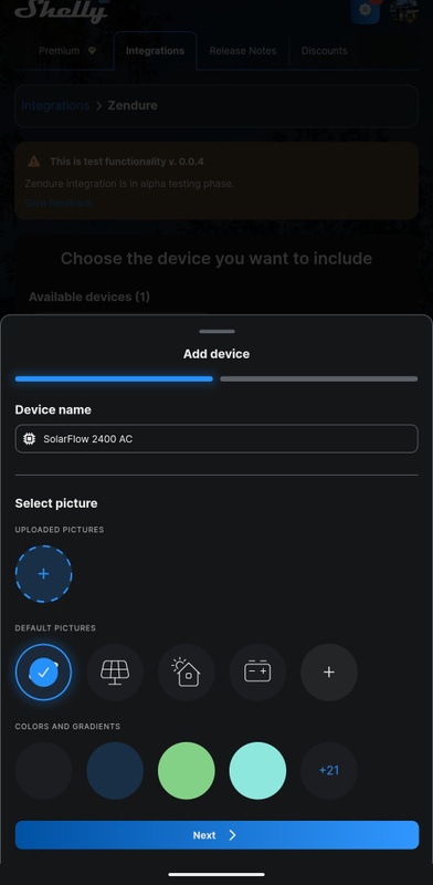

  • geert1992
geert1992
peterbier schreef op maandag 2 maart 2026 @ 20:42:
Nee is niet mogelijk.
Wel Shelly plugs in de Zendure app.
Is wel mogelijk. Maar bij mij lukte dat niet.
edit: kan gewoon nog steeds:
Afbeeldingslocatie: https://tweakers.net/i/dhSQNShvtD0CD31hDmA42iMs2jM=/800x/filters:strip_icc():strip_exif()/f/image/qoIYivQheajy9ife1p5yhkke.jpg?f=fotoalbum_large
Afbeeldingslocatie: https://tweakers.net/i/Z3wYjbcDI-Hl6BOx8Hq-HxnT8xo=/x800/filters:strip_icc():strip_exif()/f/image/pnfSNel3KsxCTkse9co3sGlA.jpg?f=fotoalbum_large
Afbeeldingslocatie: https://tweakers.net/i/IBzZWUPQAvjEUehfMo9ptNAD8SU=/x800/filters:strip_icc():strip_exif()/f/image/gvs0dSIudkNWvhkWakbx46E6.jpg?f=fotoalbum_large
[ Voor 83% gewijzigd door geert1992 op 02-03-2026 20:52 ]
