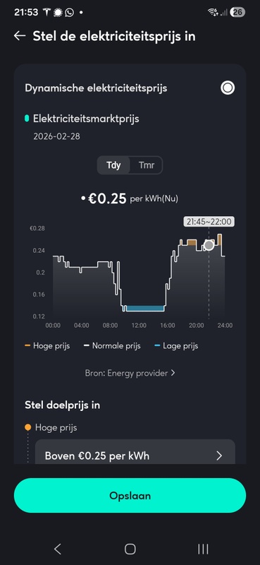

In elk geval even een complimentje voor Zendure: ik zag vandaag opeens in de app dat er een Today/Tomorrow toggle bij is gekomen in de app waar je de dynamische prijzen kunt zien:
Afbeeldingslocatie: https://tweakers.net/i/6Khz0lyBY7JcRv-M3TSNNUTw3AI=/x800/filters:strip_icc():strip_exif()/f/image/U5GYsE8S2aP5n90g2i9RnY77.jpg?f=fotoalbum_large
Dit maakt het al een stuk handiger om voor de nacht te plannen.
Ik heb nog niet een optie gezien om een gemiddeld uurtarief te gebruiken voor leveranciers die dat nog hanteren. Misschien toch nog even naar vragen en ook de optie om te sturen op basis van een minimale spread in plaats van vaste grenswaarden.

bilgy_no1 schreef op zaterdag 28 februari 2026 @ 22:08:
Mooi zo!
Alleen jammer dat die vervolgens bij de mode zelf niet zichtbaar is :(

Catdogsf schreef op zaterdag 28 februari 2026 @ 21:57:

Ik zie het schuifje ook bij Elektriciteitsprijs Modus:
Afbeeldingslocatie: https://tweakers.net/i/1krs0d9uDOWjQIsScW-4l7cuamw=/x800/filters:strip_icc():strip_exif()/f/image/CVkpCfao2l38OpBRpqKicHvA.jpg?f=fotoalbum_large

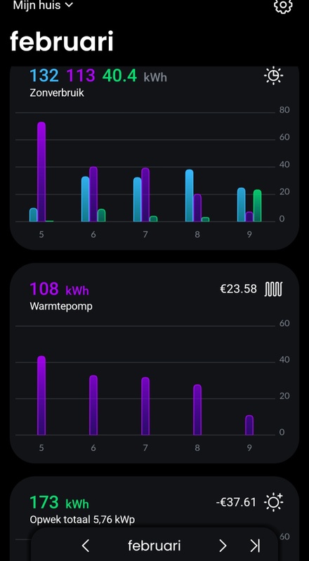

Sinds december heb ik de Solarflow 2400AC draaien met 5,76 kWh capaciteit. Volgens mijn verwachtingen zou deze batterij vanaf februari echt kunnen meedraaien in de NOM modus en dat klopt, maar ik had echt niet verwacht dat ik dankzij de batterij in februari al meer verbruik van zelf opgewekte energie zou hebben dan dat ik energie van het net zou verbruiken!

Grappig om te zien hoe de zendure sturing steeds achterkomt wanneer er gestreken word met de stoomgenerator. En ik weet dat het deels normaal is.
Maar soms duurt de correct toch net iets te lang naar mijn mening.
Switcht hij tussen 2kwh op het net stoppen of er 2kwh afhalen :-)

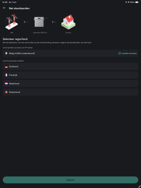

Ik had voor mijn vader een Solarflow 800 Pro besteld. Hij krijgt foutmelding 40 (grounding error), maar denk dat dit komt omdat ik de batterij niet op België kan zetten qua netstandaard (zie foto). Zou de optie van dual live wiring willen inschakelen, maar iemand een idee hoe ik deze batterij op België kan zetten?
Ik kan ze -via een omweg- wel aan HEMS toevoegen die dan wel op België staat. Maar dit heeft geen impact op error. Afbeeldingslocatie: https://tweakers.net/i/LKUtVSlKNJglJW3nx-iiTwrGvIo=/x800/filters:strip_exif()/f/image/X5OfPrTPdEXmKt5jzovPwG6u.png?f=fotoalbum_large
Ik kan ze -via een omweg- wel aan HEMS toevoegen die dan wel op België staat. Maar dit heeft geen impact op error. [Afbeelding]
Aangesloten op een geaard WCD? Heb dit zelf ook een keer ervaren en toen was dit de oorzaak.
  • Flytech
  • Registratie: September 2015
  • Laatst online: 19-10 10:19
Devke schreef op zondag 1 maart 2026 @ 12:55:
Ja, we hebben via verlengkabel al twee andere stopcontacten geprobeerd. Dan geeft hij geen foutmelding, maar weigert hij nog steeds stroom terug te geven.
Het probleem wordt vlgs mij hier besproken https://forum.zendure.com/d/18552
Dit probleem heb ik eerder gelezen. De oplossing was om eerst op ander land te zetten en firmware update te doen. Daarna is de optie die je zoekt wel beschikbaar voor België.
Edit; zie ook frankj030 in "Het grote Zendure plug-and-play thuisaccu systemen topic"
