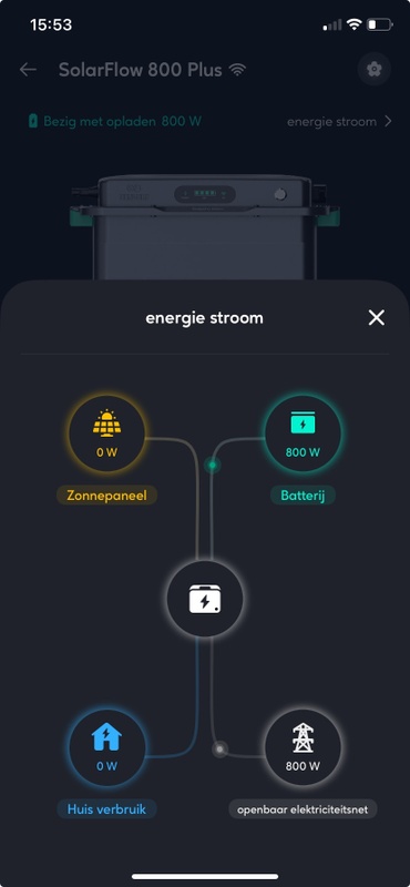

Ik heb een Zendure SolarFlow 800 Plus en een Zendure P1 meter. Het koppelen met de HW P1 meter lukte niet. Mijn Zendure SolarFlow 800 Plus ziet niet dat ik momenteel energie aan het opwekken ben via mijn zonnepanelen. De Zendure P1 meter is gekoppeld maar lijkt niet te communiceren met de batterij? enig idee hoe dit op te lossen?
Afbeeldingslocatie: https://tweakers.net/i/LWS9pZxQBdZn3NO0WG0lzX2DtDI=/x800/filters:strip_icc():strip_exif()/f/image/XUyUUR7CzZUUJrYAkxVhFyqs.jpg?f=fotoalbum_large

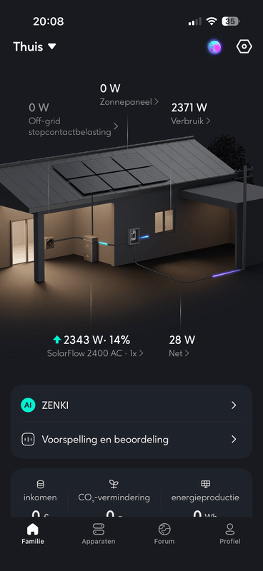

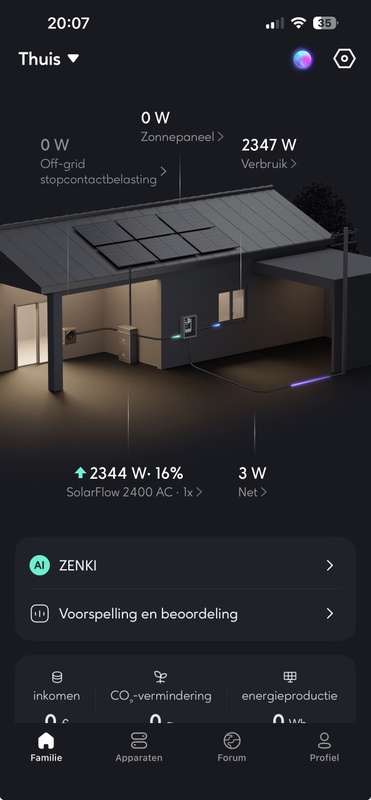

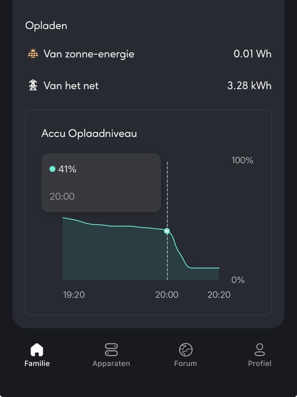

Sinds gisteren de zendure 2400 AC geinstalleerd en aangesloten met P1 meter van homewizard.
2500W ontladen en opladen ingesteld. Zenki AI geactiveerd. En heb 2 batterijmodules eraan. Dus 5,76kWh.
Gisteren was die uit de doos 62%. En ging hij ontladen. Echter na 30min was die al op en 10%. Ging vrij snel weg die %. Dacht BMS moet is naar 100% zodat die alles gereset heeft.
Vandaag volle zon en rond 12:00 batterij vol. 100%. Rond 17:00 beginnen ontladen. Soms is 2400W dan wat minder etc.. kortom normaal huishouden. Om 20:00 had ik nog 30%. Keek 2min ltr en ineens 18% meer over en dan zakt het als een pudding in elkaar. Warmtepomp was wel warm water aan het maken en moest 2400W ontladen. Maar ging echt als een malle naar beneden.
Is er iets defect of is dit normaal gedrag?
Hier zie je op 1minuut tijd 2% kwijt.
Afbeeldingslocatie: https://tweakers.net/i/gSyZjEl93I56pMs6OrCanH9Sqwo=/x800/filters:strip_icc():strip_exif()/f/image/d4a2mluIoSqnOYyjSYR7eUwa.jpg?f=fotoalbum_large
Afbeeldingslocatie: https://tweakers.net/i/8dbQY2YwYXwSO6R4htCj0aZZ58o=/x800/filters:strip_exif()/f/image/P9XkrYKSxNfRUZhqVpkB6Tn0.png?f=fotoalbum_large
Hier zie je SoC grafiek die steil naar benden gaat plots bij 40% en 2400W ontladen.
Afbeeldingslocatie: https://tweakers.net/i/xCxPqdSEQDlSEIvAy1tc-U92Foo=/x800/filters:strip_icc():strip_exif()/f/image/LUgE2OOBn37OGFTVhPxEGF3g.jpg?f=fotoalbum_large

scifoflux schreef op woensdag 25 februari 2026 @ 20:32:
Dat van de eerste cycle klopt inderdaad, altijd even naar 100% laden. Maar je hebt alleen de ingebouwde accu er onder zie ik door de 1x die er staat? Als een accu 2400 Wh inhoud heeft, je min SOC staat op 10% en max op 100, dan heb je dus maar 90% van 2400 = 2160 Wh beschikbaar. Met 2400 Watt vermogen is je accu dan in 50 minuten leeg. Ja, dat is inderdaad bijna 1,5-2% per minuut... Dus klopt!

Ah, ik zie idd dat hij 2 accumodules heeft. Dat zou dan grofweg +-1% per minuut moeten zijn. Waarbij dat in het midden bij LFP moeilijker te schatten/bepalen is, dus de foutmarge hoger is.
Het beste is om met een slimme stekker of kWh-meter te meten wat er in en wat er uit gaat aan kWh's, dan kan je goed controleren of het klopt. Tot die tijd betreft het aannames.
Het accu percentage is een schatting. Komt door de vlakke ontlaad curve van LFP cellen.
