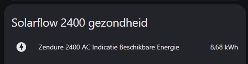

Ik merk de laatste tijd dat mijn batterijen minder vol laden dan dat ze eerst deden. Ik gebruik een Solarflow 2400 met 4 batterijen die voorheen tot 10.4 kw oplaadden. De laatste tijd kom ik niet boven de 9.4 kw uit. Aan de s.o.c. instellingen is niets veranderd. Iemand een idee?

R.K schreef op maandag 23 februari 2026 @ 16:13:
Kijk je naar de daadwerkelijke geimporteerde KWHs of naar iets anders? Hier zie ik namelijk nul verschil.

gielz schreef op maandag 23 februari 2026 @ 16:25:
Ik kijk hiernaar
Afbeeldingslocatie: https://tweakers.net/i/TgJPpB2hBE6TR_Xf4winVHrzcRE=/fit-in/4000x4000/filters:no_upscale():strip_exif()/f/image/GiyKVDOoXB5rwxMPZF7aUUUL.png?f=user_large
8.68 KW bij 95% lading. Vertaald naar 100% zou dat 9.14 KW zijn. Was altijd 10.4 KW. Maximaal soc staat op 100%.

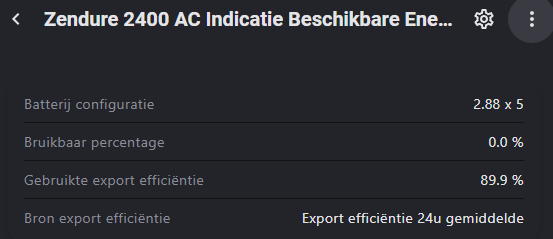

R.K schreef op maandag 23 februari 2026 @ 17:48:
Ik kijk hiernaar
Zo te zien gebruik je gielz binnen Home Assistant. Deze indicatie is in de Maart release aangepast. Wanneer je op deze sensor klikt kun je bij attributen exact zien wat hij berekend heeft.
Voorheen was dit een 100% waarde nu houd hij daadwerkelijk rekening met de efficientie;

gielz schreef op maandag 23 februari 2026 @ 18:42:
Ah, oke. Duidelijk. Ik dacht dat er iets mis was met het systeem.
Bedankt,

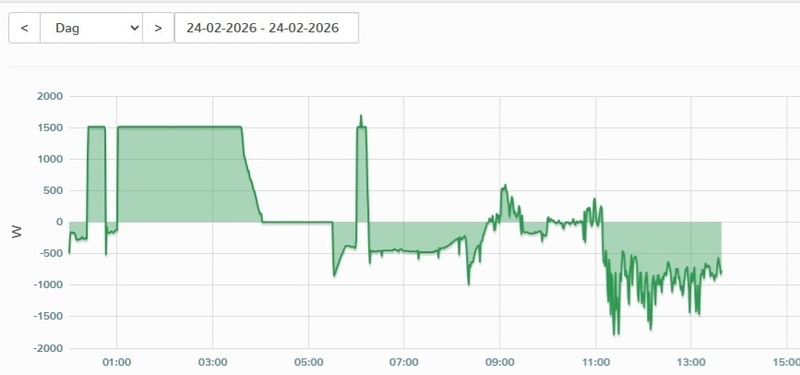

@koboy De winst is die 40 Watt van de omvormer, die is er bij direct pv laden niet meer.
Even een grafiekje van vandaag. (Hyper + SF800Pro)
Tot half vier wordt goedkope stroom geladen.
Vanaf half zes is het tarief hoger en wordt stroom uit de batterij gebruikt, op een goedkoop kwartiertje na.
Na 9 uur wordt er afwisselend een beetje geladen van zon en ontladen naar huis.
Na 11 uur zijn de batterijen weer vol en wordt alles met omzeilen terug geleverd.
Het lijkt dus ontladen, maar is het niet.
Daarbij is één aspect nog niet genoemd, als de batterij bijna vol is wordt er b.v. maar 100 Watt geladen, als de zonnepanelen op dat moment 800 Watt kunnen leveren wordt er met de resterende 700 Watt niks gedaan.
Omzeilen van zonne energie gebeurd pas nadat de batterij vol is.
Afbeeldingslocatie: https://tweakers.net/i/ANiyauznWGg-_BNRWS7bJCF02A0=/800x/filters:strip_icc():strip_exif()/f/image/Rs3ZLlgFCG9upxKrVQZ6JDZh.jpg?f=fotoalbum_large

Polvo176 schreef op dinsdag 24 februari 2026 @ 13:57:
Die wordt dan dus ook niet gebruikt om de rest van het huis van energie te voorzien?
[ Voor 38% gewijzigd door Jojan265 op 24-02-2026 14:09 ]

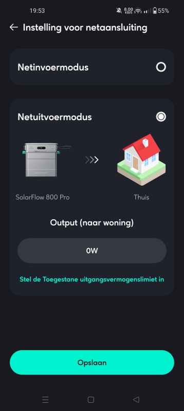

Eerst de omvormer uit hems halen.
Dan op 0 zetten.
Zo heb ik dit bij mijn 3 Zendure omvormers.
Hierna in hems opnemen.

  • Registratie: Augustus 2022
a2aan schreef op dinsdag 24 februari 2026 @ 19:58:
Misschien dat @mrme12345 of @Taro, als er weer meer zon is, kan testen wat er gebeurt als de MPPT's >2400W aangeboden krijgen? Dat zou zich dan moeten verdelen tussen opladen en exporteren.
Omdat ik vermoed dat de 800 pro en 2400 pro dezelfde logica delen en enkel de vermogens van elkaar verschillen deel ik ik hier even wat er op mijn 800 pro te zien is. Onderstaand is de situatie waar ik 800W AC vraag van de Zendure terwijl er 848W PV input is. Het restant gaat netjes de batterij in. Jij wilt denk ik weten wat er gebeurt als de max batterij input bereikt wordt door PV? Dat zou ik je over een paar weken kunnen vertellen. Bij de 800 pro is dat max 2000W naar de batterij en de rest moet dan geexporteerd worden.
Afbeeldingslocatie: https://tweakers.net/i/8s1mGwjmgbITo75D8Cq-fcaIbB0=/fit-in/4000x4000/filters:no_upscale():strip_exif()/f/image/rDR0qDKEyJgWlI5Vg2QFSBkq.png?f=user_large

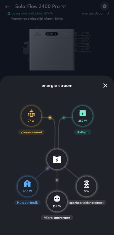

Heb vanochtend vroeg de panelen op de 2400 Pro aangesloten, maar kwam er achter dat ik de splitter kabels niet meer heb. Met dit weer durf ik het nog wel aan om 2 flinke panelen op 1 MPPT aan te sluiten, maar dat kan dus niet. Ik heb 2 sets lange PV kabels en paar sets korte, maar ik kan dus vandaag maximaal 3-4 panelen aansluiten om te monitoren. Heb wel 2x SF800 via een stekkerblok aan de AC ingang gekoppeld, benieuwd hoe het er rond het middaguur uitziet.
  • Taro
Taro
Het werkt, ziet netjes dat de Noodstroomaansluiting een Micro-omvormer is geworden:
Afbeeldingslocatie: https://tweakers.net/i/dKU4vty09-U-vmz_xlcac6TimMU=/x800/filters:strip_icc():strip_exif()/f/image/IJ7miDLtxXDT9gsVEi7HCF2a.jpg?f=fotoalbum_large
Moet wel goed opletten wat er gebeurt als de accu vol is en de micro's nog door blijven gaan... Vermoedelijk stopt de omvormer dan met 50Hz op die poort zetten en schakelen ze uit.
[ Voor 7% gewijzigd door Taro op 25-02-2026 09:46 ]
