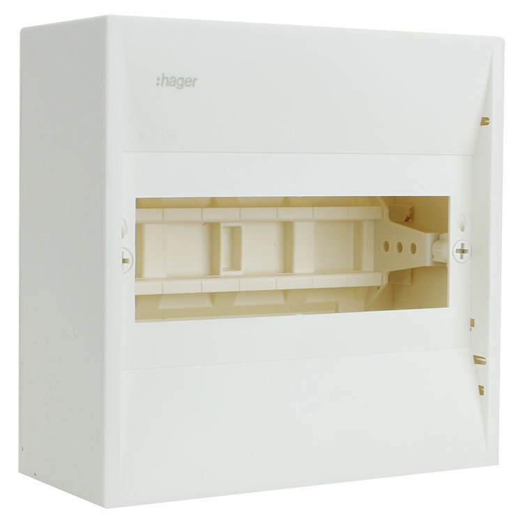

  • Robhond
  • Laatst online: 31-10 07:47
Vraagje (voor sommigen misschien een open deur). Ik kom net een meter te kort om mijn 2400AC+ lekker aan te sluiten op het stopcontact. Kan ik deze verlengkabel van 2m gebruiken?
Hij krijgt een eigen groep, dus wel bedoeld om op 2400w te gebruiken.
  • m-vw
  • Laatst online: 22:20
m-vw
Dus?
Robhond schreef op zondag 22 februari 2026 @ 19:14:
Een verlengsnoer verdient nooit de voorkeur, en deze heeft dan ook nog aders van slechts 1,5mm2.
Lijkt mij niet verstandig.
  • klump4u
klump4u
Full electric in Zuid-Limburg
m-vw schreef op zondag 22 februari 2026 @ 19:33:
Waarom niet? mag max 3680Watt door die kabel, hoe dik is de kabel van de 2400AC dan?
Edit, de kabel van Zendure is ook 3x1,5mm2
[ Voor 6% gewijzigd door klump4u op 22-02-2026 19:43 ]
  • mrme12345
mrme12345
klump4u schreef op zondag 22 februari 2026 @ 19:39:
Bijna alle stekkerbatterij merken adviseren om geen verlengsnoeren en dergelijke te gebruiken. Zeker niet als je van plan bent met 2400 W meerdere uren achter elkaar te gaan laden of ontladen. Dit om oververhitting en brandgevaar te voorkomen. Bij 2400 W wordt er zelfs een vaste verbinding geadviseerd vanuit veiligheid, ook door Zendure. En er is niemand die zegt dat het niet mag, maar het is niet verstandig vanuit veiligheidsoogpunt.

  • Ben(V)
  • Laatst online: 22:51
Ben(V)
Wat mag en wat verstandig is zijn verschillende dingen.
In de zomer wordt er bijna continue die 2400 W erdoor gepompt(heen en terug).
Extra stekkers ertussen is nooit verstandig en ook nog eens verboden.
Formeel moet je zelfs een vaste aansluiting maken als je boven de 800W komt.
Kijk even elders in dit topic dan vind je warmtebeelden van wcd's die al warmer worden.
Zelf ben ik door de hier gegeven adviezen nog eens gaan nadenken en heb je standaard stekker vervangen door een CEE versie.
Ik heb namelijk in het verleden ook wel eens volkomen verpulverde wcd's(vergaan) gezien waar een oude wasmachine jaren op aangesloten was geweest en die draaien niet eens continu.
  • Robhond
Dank voor de reacties. Wat zouden alternatieven zijn voor een verlengkabel? Kabel met 2.5mm lees ik elders in dit forum terug bijv.
Ik moet erbij vermelden dat ik niet handig ben met elektriciteit ;).
  • klump4u
klump4u
Ben(V) schreef op zondag 22 februari 2026 @ 19:51:
Volgens mij mag je hem gewoon met stekker 2400W laten trekken en geven, is geen verplichting dat dat niet mag, zijn er genoeg hier die dat hebben.
Een verpulverde wcd kan ook gewoon slechte kwaliteit zijn.
  • klump4u
klump4u
Robhond schreef op zondag 22 februari 2026 @ 20:09:
Stopcontact laten verleggen door een persoon met verstand ervan.
  • Taro
Taro
klump4u schreef op zondag 22 februari 2026 @ 20:20:
Of de kabel met stekker afknippen en met 2,5mm2 verlengen richting een lasdoos, bijv. door het stopcontact te verwijderen en er een lasdoos van te maken.

  • klump4u
klump4u
Taro schreef op zondag 22 februari 2026 @ 20:35:
Krijg je dus 2 lassen
  • Taro
Taro
Klopt, maar lijkt mij alsnog veiliger dan stekker+stopcontact. En een stopcontact verleggen kan je netjes of cheap uitvoeren, als die verlegd wordt door vanaf de oude plek door te lussen dan is dat nog minder fraai.
Dus als er iets verlegd wordt zou ik adviseren ook vanuit de meterkast een nieuwe kabel te trekken, dan dichterbij een lasdoos te plaatsen, de stekker af te knippen en dan heb je maar 1 las. Wel wat duurdere oplossing, maar altijd nog goedkoper dan een nieuw huis als het mis gaat.
  • Robhond
Taro schreef op zondag 22 februari 2026 @ 21:12:
Bedankt. Betreffende stopcontact heeft een aparte groep, was van de wasmachine (die zit nu met de droger op de PV-verdeler). Genoemde oplossingen ga ik niet zelf kunnen aanbrengen, behalve een verlengkabel prikken ;). Dat zal dan ook de voorlopige oplossing worden.
Ik ga me nog wel even beraden en een elektricien vragen even mee te kijken.
  • Jan-tweak
  • Registratie: November 2025
  • Laatst online: 20:40
Jan-tweak
Op welke wet is dit verboden ? Heb je een bron ?
Een CEE is hier wel een goed alternatief.

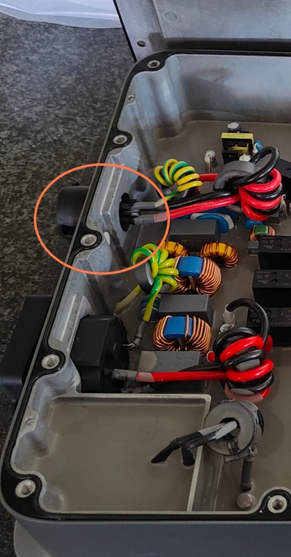

  • Doggieman
Robhond schreef op zondag 22 februari 2026 @ 21:21:
Ik weet het niet, maar zijn die stekkers die aan de batterij kant zitten niet los verkrijgbaar ergens? Zo ja dan is het een kwestie van zo'n stekker kopen samen met een degelijk snoer van voldoende lengte en een schuko stekker. Netjes overal aderhulsjes gebruiken. Probleem opgelost :)
Hmmmm...even een quick search gedaan, maar kan dat soort stekkers dus niet vinden. Dus helaas! Ook geen "quick" fix dan.

  • peterbier
  • Laatst online: 22:50
peterbier
Gebruik hier gewoon de stekker van de 2400AC.
Als dit niet de bedoeling was hadden ze dit niet zo ontworpen.
En als je een frietpan niet op een degelijk wcd aansluit smelt deze ook weg. (3kW)
Gebruik een degelijk wcd en het is prima.
Bij mij wordt de wcd niet warm.
(Psss ik denk dat de connector op de Zendure 2400AC eerder aan de beurt zal zijn als mijn afgemonteerd Abb wcd,s op de muur)
Afbeeldingslocatie: https://tweakers.net/i/J76-zeJP0gCVEs-fdoKnwusHGEc=/800x/filters:strip_icc():strip_exif()/f/image/nlWSVmi1rJ3iI2GdoKcLgAZQ.jpg?f=fotoalbum_large
Binnenkant van de 2400AC.
Nogmaals een GOED wcd kan prima.
Afbeeldingslocatie: https://tweakers.net/i/un2s9XRZb1H8MNIvYRj53v4NNFs=/x800/filters:strip_icc():strip_exif()/f/image/if4ikF82ObdobR2KBYToziML.jpg?f=fotoalbum_large
[ Voor 21% gewijzigd door peterbier op 23-02-2026 02:11 ]
  • Doggieman
@peterbier
Daar ging het volgensmij niet om bij de vraagsteller @Robhond . Die wilde een langer snoer omdat hij net een meter tekort kwam om lekker aan te sluiten op z'n wcd. Er werden best wel wat opties voorgesteld, maar daar zaten ook wel kostbare tussen. Dan leek mij een nieuw langer aansluitsnoer goedkoper. Vandaar dat ik even had gekeken naar losse stekkers voor de Zendure kant. Maar helaas..die kan ik dus niet 123 vinden.
12946Wp aan PV van Oost naar West.. Atlantic Explorer V4 WPB, Gree duo split en 2x Mitsubitshi single L/L airco's. Pelletkachel 7 kW als backup verwarming. SF2400pro 13.9 kWh PIB.
  • peterbier
peterbier
Doggieman schreef op maandag 23 februari 2026 @ 02:13:
@peterbier
Een verlengsnoer is prima.
Mids het allemaal recent is en geschikt voor 16 Ampère.
Er geen mogelijkheid is om een ander apparaat er bij te prikken. (Daarom raden de batterij fabrikant het af)
En dan een verlengsnoer voor PA techniek die continu 16 Ampère aan kan.
Het snoertje wat aan de 2400AC zit is maar 3g1.5
Maar ben bewust wat je doet.
Het komt voor dat een straalkachel op een (oud) wcd aansluiten en de keet afbrand.
Off topic.
De zonnepanelen installatie hoeveel stroom er door de verdeelkast gaat is ook een punt om over na te denken.
[ Voor 12% gewijzigd door peterbier op 23-02-2026 02:35 ]

peterbier schreef op maandag 23 februari 2026 @ 02:02:
Dank voor het delen. Ik snap de heisa ook niet helemaal, het is absoluut goed om je bewust te zijn van eventuele risico's maar we moeten met z'n allen ook weer niet doen alsof 2.4 kW op een dedicated groep de grenzen opzoeken is.
Ongeveer alle EVs werden lange tijd geleverd met 10A (2.3 kW) granny chargers. Die staan zo een uur of 20 achter elkaar op max vermogen. Die worden wel dagelijks uit het stopcontact getrokken en het is niet alsof Volkswagen mij daarvoor gevraagd heeft een verklaring van een elektricien te overleggen. Het is ook niet alsof er tientallen huizen afgebrand zijn.
Zelf ga ik nog een stapje verder, ik heb een granny charger van de lidl die 16 A continue doet op een buiten WCD voor 12+ uur en dat ook regelmatig in de zomer zon buiten 🙈 Uiteraard n=1 maar thuisbatterijen zijn in die zin niet volledig uniek dat ze langdurig hoog gebruik hebben op een WCD.

Blijft vreemd dat er toch altijd veel mensen gevaarlijke constructies willen aanbevelen aan anderen.
Een op de drie huisbranden wordt door defecte elektra of overbelasting veroorzaakt.
Regelgeving probeert dat te voorkomen maar kan nooit sluitend zijn, anders wordt het onwerkbaar.
Gezond verstand en voorzichtigheid lijkt me toch de aangewezen weg,
Google maar een op "verbrandde wcd" of zoiets dan krijg je prachtige plaatjes te zien( net als die van @Taro ).

stoondey schreef op maandag 23 februari 2026 @ 10:29:
Goedemorgen allen, ik ben me aan het orienteren op een Solarflow Pro, vanwege de optie om direct de PV installatie erop aan het sluiten. Ik wil de batterij op een eigen groep zetten, maar heb geen ruimte meer voor een nieuwe automaat in mijn groepenkast. De huidige PV installatie die ik heb (27 panelen) staat aangesloten met 4 solarkabels op 2 SolarEdge omvormers. Deze 2 omvormers zitten elk op een eigen automaat/groep in de meterkast. Nu vroeg ik me af of ik 1 van deze groepen kan gebruiken voor de thuisbatterij, als de PV installatie direct op de Solarflow Pro aangesloten is, en de omvormers dus niet meer nodig zijn? Dat scheelt uitbreiden van de groepenkast op dit moment. Ik hoor graag van jullie. Groeten Tjeerd
heel simpel, NEE, dat mag dus niet. Een PV installatie MOET op een eigen groep zitten waar geen andere verbruiker op is aangesloten (een thuis-batterij is echter in de modus van laden gewoon een verbruiker) en is dat dus niet toegestaan.
afhankelijk van de de installatie kan dit zelfs tot (levensgevaarlijke) situaties leiden.
jou idee om de oudere omvormers van solaregde dan te laten vervangen (27 panelen met optimizers) gaat ook niet lukken omdat je op de SF 2400 pro slechts 4 panelen (zonder optimizers) kunt plaatsen, dus die andere 23 kunnen niet op de Zendure worden aangesloten. je mag hier namelijk geen string op aansluiten maar uitsluitend één enkele zonnepaneel. (soms ook twee, afhankelijk van de spec's van de veelal kleine panelen)
als je dan ook nog kijkt wat in de handleiding van de SF 2400 pro staat:
• SolarFlow 2400 Pro heeft vier onafhankelijke MPPT’s. Elke PV-ingang werkt als een afzonderlijke MPPT.
• Openklemspanning (Voc): < 55 V per PV-ingang.
• Kortsluitstroom (Isc): < 22,5 A per PV-ingang.
• Aanbevolen vermogen: 400–900 W per PV-ingang.
2. Voor het beste rendement: gebruik zonnekabels van maximaal 3 m om transmissieverlies te beperken.
in in deze video wordt het verschil tussen serie en parallel schakeling mooit uitgelegd.
Afbeeldingslocatie: https://tweakers.net/i/ikYS7Au1INyrS5tdSnN6MK9Jgqk=/fit-in/4000x4000/filters:no_upscale():strip_exif()/f/image/Okp6in61pmcROiGXrJwzCSTV.png?f=user_large
Je kunt echter met eenvoudig een zogenaamde PV verdeler (=kleine groepenkast) je huidige volle groepenkast uitbreiden (die zijn er in verschillende maten) zie plaatje. dit is een 8-din versie, je hebt ze echter in verschillende maten. ik zou deze zo groot mogelijk kiezen, dan heb je nog ruimte voor verdere uitbreidingen.
Afbeeldingslocatie: https://tweakers.net/i/u-t365vKPvGFKUIrCdQNPbWqawA=/fit-in/4920x3264/filters:max_bytes(3145728):no_upscale():strip_icc():strip_exif()/f/image/TYxHVrzFFbR3PAeybu9umUV5.jpg?f=user_large
in deze kast kun je dus prima een aardlekautomaat (2-din breed) plaatsen maar ook bv een KWh meter van bv Home Wizard zodat je de gegevens ook daar kunt zien.
een tweede mogelijkheid is om je huidige groepenkast uit te breiden, is deze echter al wat ouder zul je zien dat mogelijk die uitvoering niet meer leverbaar is. afhankelijk van hoe oud je huidige groepenkast is zou je ook kunnen overwegen om deze compleet te vervangen voor een grotere versie (verstandig bij kasten die ouder dan 25 jaar of meer zijn).
advies is om de PIB dus wel achter een aardlekautomaat (alamat) te plaatsen en niet achter een installatieautomaat die dan weer op een bestaande aardlekschakelaar is verbonden.

Daarnaast is de post van Taro een goede wake up call voor wat er mis kan gaan. Maar dat is net zo goed n=1 waarbij we niet weten of er mensen wellicht over de kabel gestruikeld zijn (25 meter kabel op een camping), de fabrikant of het stopcontact waarbij dit ontstaan is.
Ja, vaste verbinding met wago's is (nog) minder risico maar in dezelfde categorie kun je je nogmaals afvragen waarom een grote accu binnen, waarom een gasleiding binnen etc. Je kunt en hoeft over het algemeen niet elk risico tot 0% reduceren.
Waarom verkopen ze anders nog steeds string omvormers zonder vlamboog beveiliging? Waarom een oven niet met wago's? Blijft ook 15 jaar op z'n plek staan over het algemeen.
"En risico's moet je mitigeren niet negeren." Kun je elke discussie mee afkappen. Laten we het eens zijn dat de vaste verbinding de allerbeste oplossing is en weer on topic gaan.
Mijn vraag over een verlengkabel heeft veel los gemaakt. Ook leuk om te lezen dat sommig Tweakers de cyclische aard van dit soort vragen opmerken ;). Ik herken hem ook in vragen als: "moet mijn auto nou elk jaar onderhoud? Moet mijn schilderwerk nu echt elk jaar?" Over sommige kwesties worden we het nooit eens en kiest ieder (hopelijk goed overwogen) zijn risicotolerantie. Ik beland meestal in het kamp 'midden', omdat ik voor beide kanten wat te zeggen vind.

Ik doel hiermee op de off-grid uitgang, maw is de "3600W for 200ms" van de AC+ (voor de 2400AC kan ik hier niets over vinden in de handleiding) in de praktijk wel genoeg "inrushcurrentproof" voor de relatief zware condensatoren in een inverter WP? Ik had hier bijvoorbeeld issues mee met "16A rated" shelly pro1PM's, die elke keer in de overload protectie schoten en uiteindelijk zelfs 1 achter een airco mee gefrituurd.
Een wasmachine is trouwens grotendeels resistief, niet inductief.
Mijn idee is een degelijke 2P ATS (met externe besturing) op de manual stand voor de WP te hangen, zodat deze normaliter gewoon direct op het net hangt en de off-grid functie van de zendure geheel uit kan blijven zodat deze niet 99,99% van de tijd onnodig stroom staat te slurpen. De gen-ingang van de ATS sluit je dan aan op een stekker die je in de off-grid poort van de zendure laat zitten. Valt dan de stroom uit voor langer dan x minuten, dan kan ik HA het off-grid stopcontact op de Zendure laten inschakelen, de warmtepomp begrenzen op 2.x kW via een optioneel demand PCB en vervolgens de ATS laten omschakelen zodat de WP weer gaat lopen. Dan red ik het in een vorstperiode ook maar een paar uur (of 3x een SWW-run bijvoorbeeld), maar dat zal in de meeste gevallen genoeg zijn.
All-electric.
