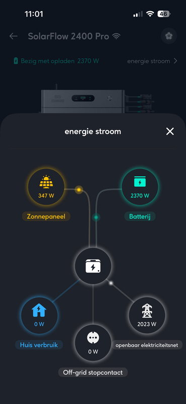

Nou het is al vrij snel duidelijk geworden, de max is 2400W laden met combinatie DC laden en AC laden. Zie plaatje. We hadden de SolarFlow 2400 Pro op de max laden gezet van 2400W en tegelijkertijd waren de zonnepanelen de batterij aan het laden met 241W en je ziet dat dan het AC laden wordt teruggeschroefd naar 2.126W en daarmee kom je in totaal op 2.370W. Dus in tegenstelling tot de Hyper (die kan 1.600W doen uit combinatie DC en AC en 1200W max AC), is het bij de Pro begrensd op max ca. 2.400W laden via direct aangesloten zonnepanelen en AC via net.

Dus?
mrme12345 schreef op woensdag 18 februari 2026 @ 10:36:
[Afbeelding][Afbeelding]
Dit is in lijn met de spec van de batterijen zoals vermeld in de handleiding, enkel zou je als gevolg van de marketing iets anders verwachten.

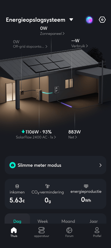

Waarom gaat er nog een groot deel het net oo terwijl de accu nog niet op 100% staat?
Afbeeldingslocatie: https://tweakers.net/i/IScMtChLgcFtoEFL-mFk64MVWFo=/x800/filters:strip_exif()/f/image/OvRAEtAZ9AfXYZGuV5hYJciv.png?f=fotoalbum_large
  • a2aan
  • Registratie: Juni 2024
  • Laatst online: 09:09
a2aan
mpx200_05 schreef op woensdag 18 februari 2026 @ 13:38:
Hoeveel batterijen heb je onder je 2400AC? Volgens mij is het vrij gebruikelijk dat de laatste x% trager wordt geladen dan het maximum, waarbij dat eerder zal optreden als je maar één batterij hebt. Mijn ervaring is dat 'ie pas bij 98% merkbaar gas terug gaat nemen, maar ik heb er wel twee batterijen onder.

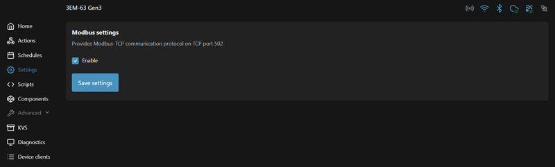

  • Jojan265
  • Registratie: Februari 2022
  • Laatst online: 22:26
Taro schreef op woensdag 18 februari 2026 @ 18:00:
Nee klopt, maar had recent beloofd dit even te testen. Ik kan op de Shelly geen modbus aanzetten en dus is volgens mij de conclusie:
Om modbus op de Shelly aan te zetten moet je dit doen door via een browser op het IP adres in te loggen. Dan heb je de keuze voor modbus wel.
Afbeeldingslocatie: https://tweakers.net/i/hkskvxlV_Q7hDw6aaN2nC3JHA4s=/800x/filters:strip_exif()/f/image/ZSD2Tg4gg6xHoyyNeljZqoQ8.png?f=fotoalbum_large
Afbeeldingslocatie: https://tweakers.net/i/IhDDg8tKx_3j-2HUC30EMsJY1RE=/800x/filters:strip_exif()/f/image/PPuVqMrmD5yKqrvCyyehej7L.png?f=fotoalbum_large

  • geert1992
  • Laatst online: 17:10
geert1992
Nee klopt, maar had recent beloofd dit even te testen. Ik kan op de Shelly geen modbus aanzetten en dus is volgens mij de conclusie: We hebben een nog nieuw en niet-bestaand product van Zendure nodig om de RJ45 poort op de nieuwe serie producten te kunnen gebruiken.
Er zitten ook 2 dry-contacts tussen, maar wat je daarmee kunt schakelen is ook onbekend.
Op de 2400 AC en SF800 Pro zaten destijds ook wat schroefgaten en een connectie, waar later ineens een ventilator voor uitkwam, dus mogelijk volgt er binnenkort nog iets nieuws.
Edit: Voor de volledigheid, dit staat in de product briefing, vandaar de test:
Handig, voor de mensen die de thuisbatterij in de meterkast hebben staan :+ .
5200wp SolarEdge - 14,4KW 2400AC - k2 pro combo - WP boiler - 2x MHI - Homey shs & HAOS -> NUC i5 32gb akasa fanless
  • geert1992
geert1992
Jojan265 schreef op woensdag 18 februari 2026 @ 18:39:
Dat is over tcp, zendure praat over rs485, zoals @Taro net poste.
  • Jojan265
geert1992 schreef op woensdag 18 februari 2026 @ 18:54:
Dan moet er dus nog een gateway tussen. Bijv. een Waveshare. Dan kun je ook over langere afstanden de verbinding maken.
LG-HM071MR-U44 / SWW Hewalex PCWU 3.0 / PV SMA + Jinko 14 kWp / Kia e-Niro

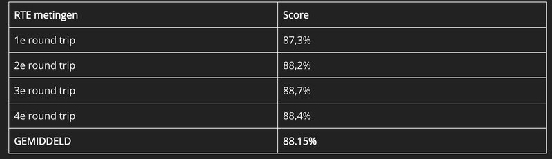

Ik hou nu een tijdje de RTE bij van de 2400 AC+, tijd voor een eerste voorlopige én voorzichtige uitspraak. Waarom? Omdat een thuisaccu altijd aankomt met een bepaalde SOC (+-55% in dit geval) en je dus op zowel 10% of 100% iets moet doen om dat te verrekenen. Doe je dat over een periode van bijv. 2-3 maanden, dan is de afwijking daardoor nihil. Maar omdat het hier "maar" 2.4 kWh betreft met relatief weinig cycles, kan de afwijking daardoor relatief groot zijn.
Dus: Neem dit nog met een korreltje zout, over een paar weken of 1-2 maanden zal deze waarde vast weer anders zijn.
Gebruikt met: 1200, 2400 Watt én NOM. Dus niet constant volle bak waarmee je betere resultaten krijgt, maar meer real life gebruiksscenario.
Hierbij de ingaande en uitgaande kWh's, gemeten met een HomeWizard Energy Socket:
Afbeeldingslocatie: https://tweakers.net/i/PzEd0DCWLLaVVjWobjjIztr0j-k=/fit-in/4000x4000/filters:no_upscale():strip_exif()/f/image/YaIbZsRsVpX4wjp69GRKJYjD.png?f=user_large
Tel je dat domweg op, dan kom je uit op 76,6% RTE. MAAAAR, de accu kwam met +-55% binnen en is nu +-75%. Wat ik heb gedaan, en check aub even of ik dit correct heb gedaan, als je 20% van 2,4 kWh neemt, dan is dat 0,48 kWh. Er kan dus nog 0,48 kWh extra "uit", check? Dus tel ik bij de kolom Uit: 0,48 kWh op en dan kom ik uit op 79,4% RTE. We hebben hier eerder uit andere tests veel hogere waardes langs zien komen, maar dat was naar mijn weten niet incl. NOM en dat verklaart het verschil. NOM is funest voor je RTE aangezien de omvormer dan heel veel buiten het optimale vermogen werkt én stand-by verbruik een grotere invloed heeft. Laad je de accu iedere dag helemaal op en maak je die helemaal leeg, dan zal de RTE al beter zijn. Doe je dat constant op vol vermogen, dan zal de RTE nog beter zijn. Zitten er dagen tussen met nauwelijks import/export, dan vreet stand-by verbruik aan je RTE, en die dagen zitten er ook tussen.
Kortom: Controleer aub even mijn berekening, ik wil voorkomen dat die 0,48 kWh niet klopt en/of dat ik die bij de verkeerde kolom heb opgeteld :) Maar als ik dat goed heb gedaan, dan is de bovenste de correcte en gecorrigeerde RTE mbt verschil in aankomst SOC en huidige SOC. De onderste is domweg een optelsom van alle import en export en die is sowieso niet correct. Waarom ik dan nu niet ook op 55% meet? Heel simpel, de accu heeft vanuit de fabriek een lange reis afgelegd, die 55% was waarschijnlijk geen 55%, maar mogelijk 40 of 60%, dus je moet aannames doen. Daarom meet je RTE niet over dagen of weken, maar over meerdere weken of zelfs maanden. Maar wel leuk om natuurlijk al eerder in te duiken :)
Afbeeldingslocatie: https://tweakers.net/i/JCAgnt7gRWLExuT9lQsO3e2FRaU=/fit-in/4000x4000/filters:no_upscale():strip_exif()/f/image/8deR2BS6bsRikWasslklaC3I.png?f=user_large
Met NOM is 79,4% alsnog een mooie score en als dat volle bak inderdaad richting 86-88% gaat zoals uit metingen van anderen naar voren is gekomen, dan hebben we voor zover ik kan overzien wel de topscorer binnen de thuisaccu's met stekker. Maar ik geef het nog een tijdje voordat ik er een "Officiële RTE" aan hang, de foutmarge is mij nog te groot en mensen gaan er wel conclusies of een aanschaf aan verbinden, dus blijf ik nog voorzichtig.

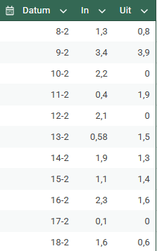

Niet alleen nom is funest, ook het vele stil staan, door de lage spread hebben zo hun invloed:

  • mrme12345
mrme12345
Taro schreef op woensdag 18 februari 2026 @ 22:22:
Mooie meting en inderdaad erg hoog inclusief NOM, dat doet Zendure goed. En inderdaad uit meting van anderen, onze dus ;-) , komt 88%. Bedoeling is om over alle geteste batterijen op basis van identieke voorwaardes precies te kunnen vergelijken wat de RTE is. Daarvoor ontladen we een batterij eerst volledig tot 10% en laden dan weer tot 100% (volledig). En daarna beginnen pas de testen. We ontladen en laden 4 keer een volledige cycle op 800W en doen dit bij alle batterijen zo. Ook als je kijkt naar de variatie van de uitslagen van de 2400 AC+ is dit een heel representatieve test (bij de 2400 AC+ zat er een max verschil van 1,4% (87,3 versus 88,7%). Deze stabiele uitslagen zien we bij elke batterij als we de testen op deze manier doen.
Daarbij geven we aan dat dit in ideale omstandigheden is en dat bij NOM het een stuk lager zal zijn. Wat ook logisch is gezien de wisselende loads voor ontladen. Testen op NOM heeft als nadeel dat elke periode weer anders kan zijn (winter/zomer wel niet verwarmen met elektriciteit enz). Voordeel is wel real life maar dan specifiek voor dat merk en die periode.
Afbeeldingslocatie: https://tweakers.net/i/F3Dq3Z6kGeNRYC6QWNSbx5d1bCk=/800x/filters:strip_exif()/f/image/XFzc8xq2ZGxyrIbHrhO9zuhz.png?f=fotoalbum_large
Door deze benchmark testen voor elke batterij op identieke wijze te doen creeer je een mooie zuivere benchmark obv identieke omstandigheden die inzicht geeft in de RTE verschillen per merk (wat daarna ook zijn weerslag zal hebben op RTE Incl NOM).
Afbeeldingslocatie: https://tweakers.net/i/qUDmxoqjRXlkaK3MXoM_xqv64cA=/800x/filters:strip_exif()/f/image/MfJYiA4MfJ850QAlYd2fr0GG.png?f=fotoalbum_large

Even benieuwd , waarom kies je ervoor om soms met 1200watt te laden/ontladen? Bij een net iets hoger vermogen zit je in de betere band.
Heel simpel: Er zit geen extra accu op, dus 2400 Watt is 1C waar ik geen fan van ben :)

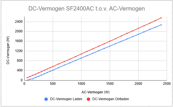

Toevoeging: aanwijzing dat het laden efficiënter gaat: kan de 2400 AC voor uren volhouden, terwijl bij ontladen na een 1,5 uur gethrottelwd wordt naar 2200W.
Het is juist andersom, ontladen is eerder efficiënt dan laden. Ik heb er ooit een grafiek van gemaakt op basis van DC-vermogen tegenover AC-vermogen, gemeten met de API.
Afbeeldingslocatie: https://tweakers.net/i/uYxXbjnZxyFSKmRt5RSfUBtIoOk=/fit-in/4000x4000/filters:no_upscale():strip_exif()/f/image/bRoJAF42hQz5ClPetzIVYXWN.png?f=user_large
Dat verklaart ook meteen waarom je bij hoog vermogen ontladen gethrottled wordt, bij laden met 2400W blijft er minder DC-vermogen over door verliezen. Bij ontladen met 2400W heb je door verliezen méér DC-vermogen nodig:
Afbeeldingslocatie: https://tweakers.net/i/JdnznjKTM_qsAmo_wthdtG4cT1E=/fit-in/4000x4000/filters:no_upscale():strip_exif()/f/image/3yq6MGlr4RBO2cTkgAr7m4lV.png?f=user_large

Aardedraadje schreef op donderdag 19 februari 2026 @ 05:38:
Die curve is altijd goed om te gebruiken. Deze zit ook in de Gielz HA sturing en kan straks vanaf April netjes getoond worden in je dashboard 2.0 als grafiek.
Nu zegt het niet zo veel ;)

  • mrme12345
mrme12345
YJB schreef op donderdag 19 februari 2026 @ 08:18:
Ik zie 2 * 2400 AC in de tabel, klopt dat?
Klopt, is nu aangepast in overzicht, de laagste is de oude 2400 AC en de hoogste de nieuwe versie: 2400 AC+.
Ik moet niet laat posten, dan ga ik mezelf tegenspreken met toevoegingen.
Mooie plaatjes, geef duidelijk ook waar mijn oorspronkelijke punt zat.
Blijft alleen het mysterie waarom er gethrotteld wordt bij ontladen over. Hoe minder efficiënt hoe meer warmte zou je zeggen, maar die ligt bij 2400W min of meer gelijk. Zal de warmte productie bij opladen wel meer in de accu plaatsvinden op ipv de omvormer.

Vraagje. Testen jullie RTE met een HW kWh MID meter, energysocket, app? Even gemist.
  • koboy
  • Laatst online: 21:44
koboy
Heb een idee voor een icon
mrme12345 schreef op donderdag 19 februari 2026 @ 11:48:
Dat is natuurlijk ook de reden dat wij die context er altijd expliciet bij vermelden. Dat deze cijfers de optimale RTE is en dat als je NOM gaat draaien dit percentage lager zal zijn (afhankelijk van de stabiliteit van je load en de hoogte van je load). Als je daar gewoon duidelijk over bent is dat geen probleem en hou je een goede benchmark om merken goed met elkaar te vergelijken.
Eens met je redenering, zeker omdat je ook mee wilt in de "review piek" na aflopen van het embargo.
Maar aangezien de meeste fabrikanten geen efficiëntie curves vrijgeven denk ik dat er wel degelijk toegevoegde waarde is voor een deel 2 of followup op een later moment. Hiermee kan een consument die wat verder kijkt dan zijn neus lang is dan een echt geïnformeerde keuze maken.
Ik zocht laatst de efficiëntie curves op van Sessy, en die vielen mij voor zo'n duur ding wat tegen (vooral qua vorm die een duidelijke piek vertoonde). Ook eens gezocht naar die van SolarEdge en SigEnergy, maar die niet snel genoeg kunnen vinden.
Wat mij opvalt in de efficiëntie curves van Zendure is dat die (vrij snel) naar een plateau gaan, en dus niet bij hogere belasting weer wat inzakken. Ook is de ontlaad efficiëntie naar mijn gevoel erg goed. Met een vrij normale use case in de zomer (stevig opladen, langzaam ontladen) ligt hiermee dus een prachtig product op tafel.
Ik weet wel dat een "vaste" accu voor mij een slecht idee is omdat mijn base-load door de hoge omvormer vermogens die die dingen hebben in het belabberde deel van de efficiëntie curves valt. Dit is waarschijnlijk voor de meesten zo, waardoor de gangbare 80% vuistregel voor die dingen eerder naar 70% moet worden bijgesteld.
Ik zie ik zie wat jij niet ziet, en het is....... ach laat ook maar je ziet het toch niet!
  • mrme12345
mrme12345
Devke schreef op donderdag 19 februari 2026 @ 12:37:
HW socket, die gebruiken we bij alle RTE testen, dus eventuele kleine afwijking zit dan in alle uitslagen
