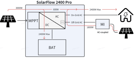

Bij een stroomstoring blijven panelen die op de pv zijde en op een omvormer op de ac zitten toch doorladen?
Heb gezocht op het forum, maar is dmv een Ats automatische omschakeling mogelijk via de nood ac? Of moet je altijd handmatig omzetten? Dan kun je makkelijk ook een stekker erin steken 😊

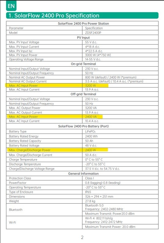

mrme12345 schreef op maandag 16 februari 2026 @ 23:11:
Als je dat vaak gaat doen zou ik daar met de batterijen zeker rekening mee houden, want dan wordt je C-waarde wel te hoog. Dus dan heb je wel meer batterijen nodig. Dus dan zou ik bijvoorbeeld een Pro nemen met minimaal 2 of liever nog 3 extra batterijen erbij.
Ik zou me daar niet zo druk over maken, er is al verschil ingebakken als er één of meerdere batterijen onder zitten.
De BMS houd er al rekening mee dat de C waarde niet te hoog wordt.
Mijn SF800Pro kan 1440 W laden met 1 batterij en 2000 W met meerdere batterijen.
Afgelopen week een dag met zon leverde 1000 W van de direct aangesloten zonnepanelen en 800 W van het net, totaal 1800 W
Dan is de C waarde 0,47 en kan prima met LFP batterijen.
Zendure geeft 10 jaar garantie op de batterijen en zijn echt wel tot zover begrenst dat je ze niet over de klink kunt jagen.
Als je veel zonnepanelen aansluit direct op de pro, wil je ook dat de opgewekte stroom geladen wordt in de batterij en dat dit niet begrensd wordt. En dus zul je met de C-waarde rekening moeten houden om optimaal van je Zendure te profiteren. Juist de Pro geeft de mogelijkheid om 4800 W in totaal te laden (3000 DC en 1800 AC), maar als je dat vaak en langdurig wil doen zul je dus ook veel kWh capaciteit moeten hebben om de C-rating acceptabel te houden.
Je hebt verschillende opties met betrekking tot de noodstroom, zoals standby en ecomode enz. Maar daar is ook al heel veel over geschreven in dit forum, dus graag zoekfunctie gebruiken.
Ja de PV zijde blijft doorgaan, maar de AC zijde met micro omvormer niet. Dit hebben we ook getest bij onze review van de 2400 AC+ en zullen we ook herhalen bij de review van de 2400 Pro. En heeft iets te maken met de frequentie. Maar DC zijde dus wel, en AC zijde vooralsnog niet blijkt uit onze testen.

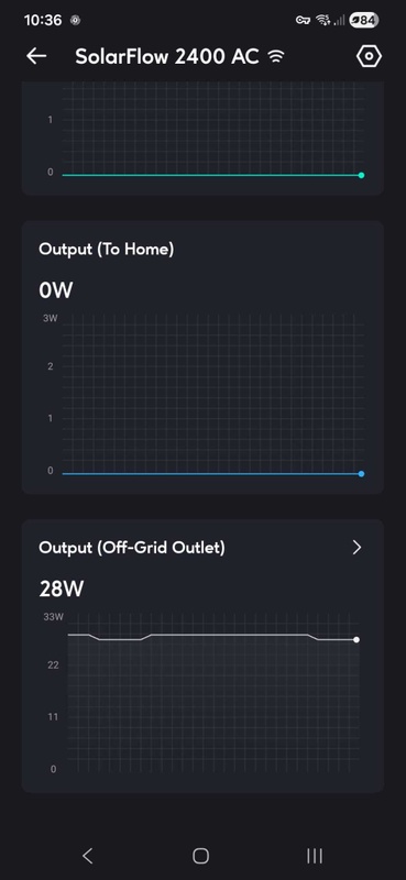

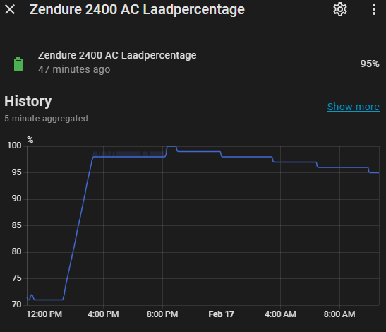

@Taro misschien een vraagje aan jou, en vergeef me als dit onderwerp al eens is langs gekomen, dat heb ik niet kunnen vinden.
Ik heb 2 diepvriesjes permanent aangesloten op de off-grid aansluiting van m'n SF2400. Die trekken zo ongeveer 10W 'in rust' en 30W als er eentje staat te koelen. En het off-grid gedeelte zelf eet zo'n 20 tot 30 W.
In de Zendure app zie ik dan (zie plaatjes) dat de benodigde energie uit het net gehaald wordt en niets uit de accu.
Echter, als ik naar het laadpercentage in HA kijk, zie ik dat dat gestaag 5% per 12 uur afneemt. Dat is ongeveer 30W continu.
Dus is mijn voorzichtige conclusie is dat de grafiek in de Zendure app op het onderdeel 'Battery' , waar ik een flatliner van 0W zie, niet klopt. Dat gaat dan zo te zien alleen over de energie die aan het grid geleverd wordt, maar daarvoor bestaat het grafiekje dat eronder staat : 'Output (to home)'.
Zie ik dit correct of moet ik dit anders interpreteren?
Ik zie bij een familielid van mij hetzelfde met een SF800Pro. Vermoedelijk haalt ie de stroom voor het apparaat op het noodstroomstopcontact direct uit het net en voedt ie de uitgang zelf direct vanuit de accu en wordt dat niet getoond.
Je zou kunnen testen met de 2400AC . Door de omvormer los te koppelen en te controleren of het off-grid stopcontact kan worden ingeschakeld, mogelijk krijg je, door gebruik van een homewizard meter, een indicatie waar de stroom vandaan komt om de off-grid wcd in te schakelen.

1. Wat is het vermogen dat via op PV-inputs aangesloten panelen nog aan het net kan worden teruggeleverd als de accu's vol zijn, dus in bypass-modus? Geen idee of je in de gelegenheid bent om in dit seizoen dat te testen, maar misschien kun je je contact bij Zendure vragen?
2. Kan de Pro ook tegelijkertijd AC en DC via PV laden, en zo ja, hoeveel AC? (ik bedoel dus niet de extra 1800W PV via de off-grid socket). Ik geloof dat de EcoFlows dit kunnen, maar eigenlijk nooit gecheckt of mijn SF800Pro dit kan. Ik heb nog een set zonnepanelen die AC-coupled zijn (en blijven), zou leuk zijn als die ook mee konden doen bij ofwel: weinig zon, ofwel bij haast om de accu's vol te krijgen.

Mooi! Kun je hier dan even een seintje geven? Ik heb al besteld, maar toch wel benieuwd. Ik zou graag ook antwoord krijgen op de volgende twee vragen:
Ja prima, geef wel sein als de review van de 2400 Pro online staat.
Mbt 1 ga ik er vanuit dat dit maximaal de 2400 W is die de Pro kan ontladen naar het net. Dat werkt zo ook bij de Hyper (1200W) en de 800 Pro (800 W). Dus dat zal 2400 W zijn bij de Pro.
Mbt 2, ja dat zal sowieso kunnen alleen begrensd zijn tot een x W. Bij de hyper is dat 1600 W uit mijn hoofd. Als het weer het toelaat kunnen we dat wel testen, zie het zo snel niet in de specs.

@TCMR & @mrme12345
#1: Correct, 2400 Watt
#2: Helpt deze afbeelding?
Afbeeldingslocatie: https://tweakers.net/i/SR8pigQXVbk-mYtTtVBenQ6i4go=/fit-in/4000x4000/filters:no_upscale():strip_exif()/f/image/esLjhICilwQNM2V07s8jm935.png?f=user_large

@TCMR & @mrme12345
Je kunt DC laden met 3000 Watt via de MPPT's, 1800 Watt via micro-omvormers op de noodstroomuitgang en 2400 Watt via AC. Maar er kan zo te zien maximaal 2400 Watt naar de accu, dus met 3000 Watt PV gaat er dan altijd 600 naar het huis. En met aanvullend 1800 Watt micro-omvormers gaat er dan 600+1800=2400 naar het huis en 2400 Watt in de accu. Je kunt bij PV input dat dan max met 2400 Watt AC aanvullen om de accu te laden. Dus: 500 Watt PV input, dan max 1900 Watt AC laden.
Zou me wel verbazen want met micro omvormer (= ook AC) kun je in combinatie met panelen 4800W laden in de batterij en bij de hyper is dat laden in combinatie tussen AC en DC ook hoger dan de normale laadgrens van AC (1600 vs 1200). Dus zou eerder verwachten dat het bij de pro minimaal 3000 of 3200 W is de combinatie van AC laden direct en DC laden. Maar wel verhelderend plaatje, maar dat moeten we dan in de praktijk ook maar even testen.
En deze 4800 W zie ik ook niet in het overzicht en wel op site van zendure:
Afbeeldingslocatie: https://tweakers.net/i/Dmx_I_SQhePWPlKL0QDIZQhxVoU=/800x/filters:strip_exif()/f/image/Vasvaqmzc7UDdBTWE2sGYhW8.png?f=fotoalbum_large

Gisteren begon de batterij voor het eerst te kalibreren sinds 10 maanden in gebruik. Moet dat niet tot 100%? Want hij ging maar tot 60% en stopte exact om 24:00.
Of toch net zo goed geimplementeerd als de netwerk aansluiting op de nieuwe serie? :+

mrme12345 schreef op dinsdag 17 februari 2026 @ 23:27:
Ja, volgens het prachtige schemaatje dat @Taro postte kan er max 2400W in de accu's. Dus waarom zou je dan nog 1800W AC via het off-grid stopcontact aansluiten? Je komt dan sowieso niet op 4800W laadvermogen, en dan zou het gaan om te kunnen laden bij weinig zon. Maar wat is dan het voordeel om die panelen via eigen omvormer op het AC off-grid stopcontact aan te sluiten, en niet gewoon direct op het net? Want ik meen te hebben gelezen dat dat alleen werkt als je AC-verbonden bent. Ik zie het niet zo...
m-vw schreef op woensdag 18 februari 2026 @ 06:34:
mis ik in het plaatje/de uitleg het gewoon laden via het stopcontact zoals iedere andere thuisbatterij.
Die aansluiting staat er wel, maar er staat geen wattage bij en/of welke kant het op gaat. Het is een prachtig plaatje waar iemand zich kwaad op heeft gemaakt om iets uit te leggen, maar uiteindelijk alleen maar meer vragen oproept :)
Kortom: misschien een mooie kwestie voor @mrme12345 om in de review antwoorden op (proberen) te vinden.
[ Voor 4% gewijzigd door TCMR op 18-02-2026 08:09 ]

TCMR schreef op woensdag 18 februari 2026 @ 08:27:
Haha! Goed gespot. The plot thickens...
Ik denk dat ze bij Zendure zelf ook niet precies weten hoe het zit. Daarom sturen ze test-units uit, en passen ze daarna de handleiding en specificaties aan :+
Bij Zendure vieren ze op dit moment ook nog Chinese New Year met een vakantie van een week, dus we moeten ook nog even op antwoorden wachten :)

m-vw schreef op woensdag 18 februari 2026 @ 08:19:
Tot die tijd druk ik niet op betalen. :)
En de handleiding maakt het er, voor mij ten minste, niet duidelijker op:
Er is sprake van 3200 Watt (2400 Watt uit de accu en 800 Watt uit het grid) voor Grid Assisted noodstroomuitgang. Je kunt dus 3200 Watt uit de AC noodstroomuitgang halen.
Daarnaast wordt dit genoemd: Highest bi-directional AC output — 2400W (premium), covers nearly all household appliances and peak loads (~3000W evenings) without grid draw. Die 3000 Watt kan ik dan weer niet plaatsen, alle andere waardes tot nu toe wel.
  • m-vw
  • Laatst online: 10:20
m-vw
Dus?
Taro schreef op woensdag 18 februari 2026 @ 08:54:
Grid-assisted noodstroom? Die moet je eens uitleggen. :)
Verder zal het allemaal wel werken, maar duidelijk vind ik alle communicatie (commerciële plaatjes en handleiding) niet.
En ik snap dat waar er over maximalen gesproken wordt je altijd naar onder de streep moet kijken, maar echt helder is het niet.
Want hoe kan je 1800W+2400W laden als volgens de handleiding het maximale (ont)laadvermogen van een batterij 2400W is? Die 1800W is sowieso een raar getal als je kijkt naar de specs van de off-grid klem daar staat Max. 2400W. Stroom is stroom, of het nu uit het net komt of van een andere omvormer. Wellicht dat ze, net als bij de net-ingang, een veiligheidsmarge aanhouden.

gielz schreef op woensdag 18 februari 2026 @ 06:54:
Hier gaat mijn 2400AC gewoon elke maand kalibreren en netjes tot 100%.
Als hij binnen die maand al een keer tot 100% geladen wordt dan wordt die maand weer gereset.
Er is een API waarde (nextCalibration) die aangeeft wanneer de 2400 AC weer zelf gaat kalibreren.
Misschien dat Zendure de implementatie niet helemaal goed gedaan heeft en dat hij alleen kalibreert op die datum en dus stopt als je doorschiet naar de volgende dag voor hij klaar is.
PS:
Ik kijk af en toe naar de datum waar hij zelf gaat kalibreren en als die in de buurt komt en er is een dag met wat zon, maar niet genoeg om hem helemaal vol te krijgen dan duw er ik wat extra vanuit het net in om hem geforceerd naar 100% te krijgen en zo de datum weer een maand op te schuiven.
Misschien dat ik er nog wel een keer een HA automatisering van maak.

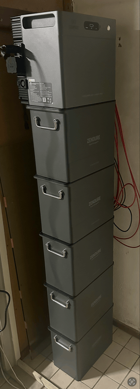

Nou als het een beetje meezit met de zon gaan we het vandaag testen.
De testopstelling is compleet: de 2400 Pro gecombineerd met 5 x AB2000S. Als je overigens de AB2000S combineert met de 2400 Pro moet je direct een firmware update doorvoeren op de AB2000S. Dus lijkt specifieke aangepaste firmware voor de 2400 Pro. We hebben er 4 zonnepanelen op aangesloten met 4 x 440Wp. Dus hopelijk gaat de zon vanmiddag beetje schijnen en dan kunnen we bepalen wat de max is van AC+DC laden. We gaan het zien :-)
Afbeeldingslocatie: https://tweakers.net/i/-jHAgRPU7BZ0pcAI1WbHlkOo4-s=/x800/filters:strip_exif()/f/image/XAHw3QytNCsh4EnLS6DouBV1.png?f=fotoalbum_large

@Ben(V) Bij mij staat die nextCalibration in Home Assistant op onbekend. SOC status heeft zo te zien niet anders gestaan dan OK.
  • Ben(V)
  • Laatst online: 12:37
Ben(V)
MikeyMan schreef op woensdag 18 februari 2026 @ 09:50:
Ik gebruik de fireson Zendure-HA en daar is hij gewoon als datum beschikbaar.
Maar als jouw batterij nog nooit naar 100% gegaan is dan staat hij nog op "onbekend" vermoed ik.
Gaat waarschijnlijk pas werken als hij eenmaal een keer geset is.

mrme12345 schreef op woensdag 18 februari 2026 @ 09:46:
Indrukwekkende toren.
Blijf me nog steeds afvragen waarom die AB2000S zoveel groter zijn dan de AB3000X
  • m-vw
En laadt hij vanuit het net? :)

Ben(V) schreef op woensdag 18 februari 2026 @ 10:02:
Groter? Alleen hoger toch? Heb ze beide gehad, en vond de ab2000s niet echt groot. Mijn stapel nu(4*ab3000x) staat wel aanzienlijk stabieler.
Ik ben benieuwd hoe de verhouding is tussen de ab3000l en een ab3000x
[ Voor 8% gewijzigd door geert1992 op 18-02-2026 10:20 ]
5200wp SolarEdge - 14,4KW 2400AC - k2 pro combo - WP boiler - 2x MHI - Homey shs & HAOS -> NUC i5 32gb akasa fanless
Ziet er indrukwekkend uit:) Bewust deze opstelling en niet 2 towers met 2x omvormer bijvoorbeeld?
