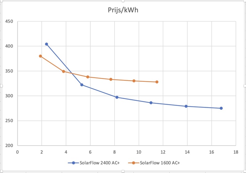

mrme12345 schreef op zaterdag 14 februari 2026 @ 08:50:
Daarom laten we niet alleen de grafiek zien maar ook een tabel met de kWh capaciteit en kWh prijs.
Ik heb het zelf even in elkaar geprutst om te laten zien wat ik bedoel:
Afbeeldingslocatie: https://tweakers.net/i/cX4NmDzvHZ4SZf6cPaJ2KmyA-IE=/800x/filters:strip_icc():strip_exif()/f/image/ke1XU7ur86o7rpbBxT7cOS8g.jpg?f=fotoalbum_large

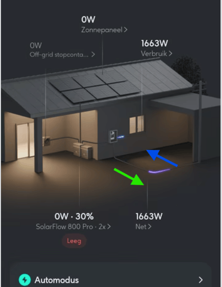

@mrme12345 Hoe werkt de 800 Pro qua laden, gezien mijn voorbeelden?
  • mrme12345
mrme12345
Cardinal schreef op zaterdag 14 februari 2026 @ 12:18:
De Pro werkt zo volgens de website van Zendure, dus combineert AC (net) en DC (PV) tot een max totaal van 4800W
Afbeeldingslocatie: https://tweakers.net/i/Dmx_I_SQhePWPlKL0QDIZQhxVoU=/800x/filters:strip_exif()/f/image/Vasvaqmzc7UDdBTWE2sGYhW8.png?f=fotoalbum_large
energienerds.nl
  • Cardinal
  • Laatst online: 01:05
Ok, Dus 2800 gezien mijn voorbeeld (1000+1800). Ik vond de website tegenstrijdig want het plaatje ernaast zegt hij 2400 bidirectioneel. * Cardinal wacht geduldig op je test resultaten :Y
Afbeeldingslocatie: https://tweakers.net/i/dRtrwv3YHKpC_7IQx_2MOpuT93k=/800x/filters:strip_exif()/f/image/vUzNQxd2RIrxwQ9FvH49NZVA.png?f=fotoalbum_large
Edit: Ticket uitgezet bij Zendure. kijken wat ze zeggen

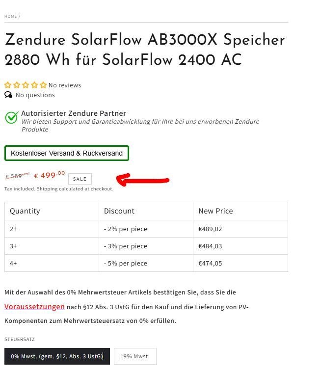

Nu bij Marcmax de AB3000x voor 592 euri inclusief btw. Dit maakt de ac2400 met ab3000x goedkoper dan de nieuwe lijn!

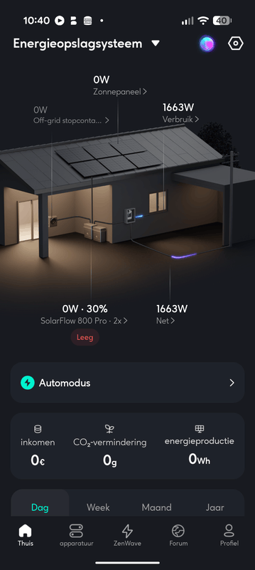

  • FMudde
  • Registratie: November 2022
  • Laatst online: 21-10 22:47
FMudde
Solarflow 800 pro. 3,8 kWh
Ik heb een sf800pro. Het valt mij op dat ik nu bij veiligheidsinstellingen niet lager dan 600 watt kan instellen als AC ontlaadvermogen. In het verleden toen ik nog geen 2e batterij had ik dat altijd op 400 watt staan net als het max AC laadvermogen. Het laadvermogen en ontlaadvermogen kan ik nu vanaf 600 watt t/m 7200 watt instellen. Blijkbaar kijkt de app nu niet meer naar je apparaat mogelijkheden.
Ik wilde vandaag het ontladen beperken tot Max 400 watt en nom instellen.Maar dat kan dus niet meer, of zie ik iets over het hoofd.

Goedemorgen,
Mijn situatie is als volgt: ik heb zonnepanelen met een SolarEdge-omvormer. Daarnaast heb ik de 850 Pro aangesloten op een stopcontact. Ontladen doet hij wel, maar opladen wanneer ik een overschot heb van mijn zonnepanelen doet hij niet.
Ik heb het systeem gekoppeld aan een P1 HomeWizard. Het lijkt alsof hij het overschot niet ziet. Hij staat momenteel in de automodus.
Heeft iemand nog tips?
Alvast bedankt.
Afbeeldingslocatie: https://tweakers.net/i/0u7ld9dmG4I-eLRsJvG6OKnDZXY=/x800/filters:strip_exif()/f/image/KtQxwA4aMifTWIfR63Nba4gy.png?f=fotoalbum_large

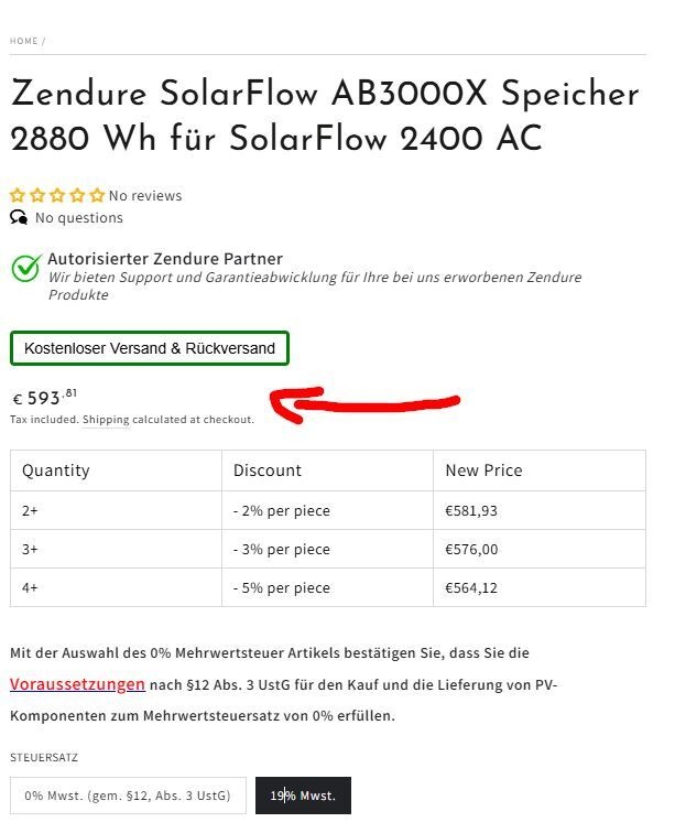

499 voor een AB3000X ... zonder terug heel de discutie te willen herhalen ivm belasting plicht en bebat bijdrage .... ik ben toch stiekem een beetje jaloers. Iemand die toevallig met een lichte vracht die richting uitgaat? :0) /s
Afbeeldingslocatie: https://tweakers.net/i/JyOhyHQeaZXcLYH4fbKKJ3lTO-w=/fit-in/4920x3264/filters:max_bytes(3145728):no_upscale():strip_icc():strip_exif()/f/image/6GTJRPZJcEYL5YWxIdfBZC5F.jpg?f=user_large
Afbeeldingslocatie: https://tweakers.net/i/a8TtgJKg06TBaKxyjIceUbOR5y0=/fit-in/4920x3264/filters:max_bytes(3145728):no_upscale():strip_icc():strip_exif()/f/image/rUzZFYzBs3H98kGobOCSaLD1.jpg?f=user_large

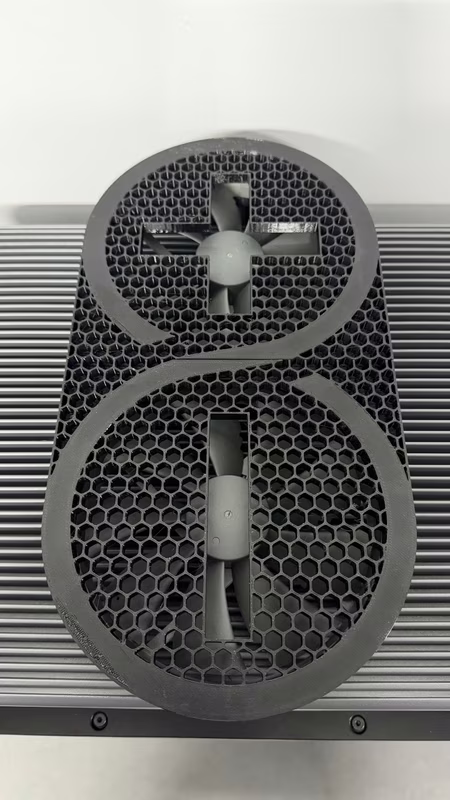

Weet iemand de pin out van de ventilator aansluiting op de 2400 AC. Ik wil een diy ventilator erop zetten, maar moet natuurlijk weten of rechts of links de plus is, kijkende op de aansluiting op de 2400
  • klump4u
klump4u
Full electric in Zuid-Limburg

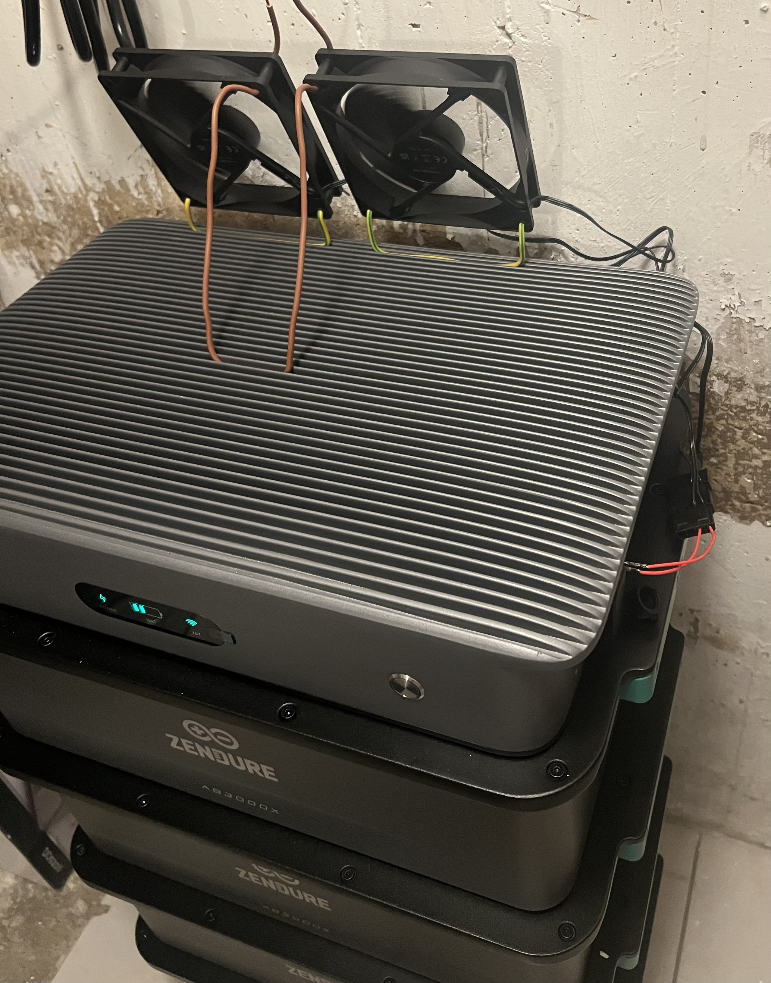

Gravelist schreef op zondag 15 februari 2026 @ 11:29:
Gewoon kabeltjes erin duwen en als het niet werkt omdraaien.
Afbeeldingslocatie: https://tweakers.net/i/h-4qGTOEhI5PXoBn_vpFPLVMg_Y=/fit-in/4920x3264/filters:max_bytes(3145728):no_upscale():strip_icc():strip_exif()/f/image/DJNe1V181GNcBJT2sIo5mL9g.jpg?f=user_large
  • Jan-tweak
  • Registratie: November 2025
  • Laatst online: 18:38
Jan-tweak
klump4u schreef op zondag 15 februari 2026 @ 11:51:
gewoon met een multimeter gaan meten, onder het moto meten is weten. :) maar volgens mij was dat hier eens voorbij gekomen.
bedenk dat je wel een heel speciale conector nodig hebt.
[ Voor 5% gewijzigd door Jan-tweak op 15-02-2026 12:18 ]
vond ik de oplossing van @Taro beduidend mooier, tenslotte het oog wil ook wat, dit doet echt afbreuk op de mooi gestylde behuizing van de Zendure.
Afbeeldingslocatie: https://tweakers.net/i/RsUVnXvwNkIEXvyoYdrDX4LZvdQ=/fit-in/4920x3264/filters:max_bytes(3145728):no_upscale():strip_exif()/f/image/GyVELlUaRfY9zZfqYPG0Mpkh.avif?f=user_large
via @Taro verkrijgbaar met en zonder ventilatoren, echter niet meer met het - + logo.

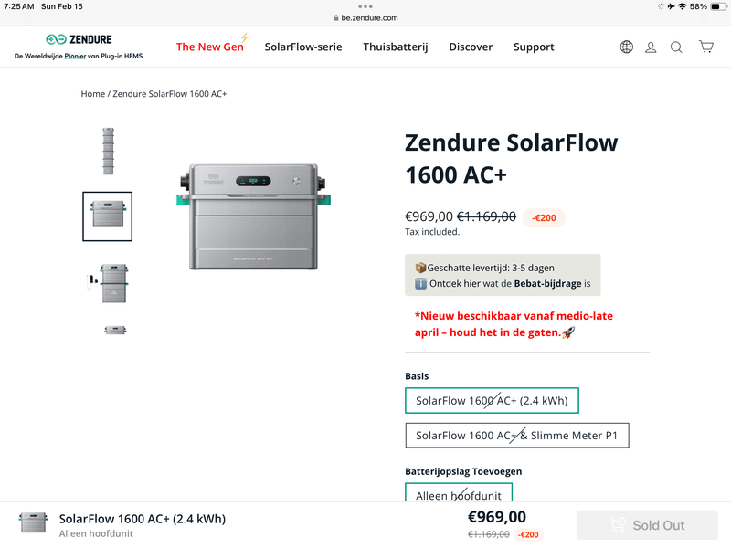

  • koboy

  • Sky74
  • Registratie: Juni 2023
  • Laatst online: 17-10 13:18
Op het eerste zicht is er technisch niet zo heel veel verschil tussen de 2400ac en de 2400ac+?
Misschien dat medio april bij lancering in België van de Ac+ de prijzen van de gewone nog wat zakken?
Nu de oude of april de oude of april het nieuwe model?

Safe_grut schreef op zondag 15 februari 2026 @ 10:55:
Goedemorgen,
Alvast bedankt.
werkt je Home Wizard plus wel, gezien je schreenshot verwacht ik dat je wel de data krijgt.
vergeet echter niet dat je via de zendure app geen informatie over je overschot gaan zien, de enige aanduiding in de app is of de stroom van je huis naar net net loopt (dat betekend dus teruglevering, zie groene pijl) of als de kant van net richting huis loopt ben je stroom van het net gebruiken (blauwe pijl).
het zelfde zie je overigens ook bij je batterij, laden cq ontladen.
Afbeeldingslocatie: https://tweakers.net/i/RRELCYKnmxVNbIcDGa9MEkz7dBA=/fit-in/4000x4000/filters:no_upscale():strip_exif()/f/image/83KBGFHqh5IUQn8elqT1Rtqd.png?f=user_large
kijk bv in je HW app of je op dat moment overschot hebt en vergelijk dat met de loop de lijn in welke richting deze loopt.

Slinke schreef op zondag 15 februari 2026 @ 11:04:

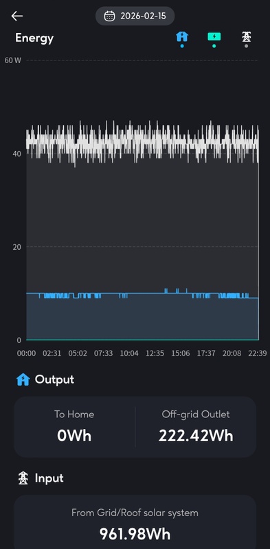

Beste,
Mijn batterij trekt elke dag +/- 1 kWh van het net terwijl er enkel een kleine verbruiker aan de off-grid outlet hangt. Verder gebeurt er niets.
Voorbeeld van vandaag, zie screenshot.
Is dit normaal? Is dit (hoog) verbruik van de inverter?

Goedemorgen,
Alvast bedankt.
Heb je op de onderliggende pagina wel AC laden aangezet en op de onderliggende pagina daarvan voor "Overschot" gekozen?

Sieggy schreef op zondag 15 februari 2026 @ 22:57:
Beste,
Alvast bedankt!
Wat is een kleine verbruiker? 1 kWh/dag is 42W continu. En inderdaad moet de inverter werken om dat kleine gebruikertje te kunnen voorzien.
Ik heb eerder ook al reacties hier gezien over hoog sluipverbruik bij gebruik van de outlet. Wellicht nog te vinden hier via de zoekfunctie.

bilgy_no1 schreef op maandag 16 februari 2026 @ 09:06:
Hoewel het natuurlijk wel kan denk ik niet dat je het stopcontact moet zien als stopcontact voor continue gebruik. Ik zie het meer als een stopcontact waar je als het nodig is een verlengsnoer op aansluit.

m-vw schreef op maandag 16 februari 2026 @ 09:19:
Denk dat ie bij mij 'in rust' zo'n 30 watt continu verbruikt. En ik heb 2 diepvriesjes er permanent aan gehangen omdat ik een 'set and forget' situatie wil bewerkstelligen. Maakt nu niet uit of ik een weekje/maandje op vakantie ga, m'n diepvries blijft stroom houden bij een tijdelijke outage. Diepvriesjes trekken nu ongeveer 0.3 kWh per dag, het systeemverlies zo'n 0.75 kWh per dag dus de accu (een enkele AB3000X) zou het 2 dagen moeten kunnen volhouden. En de diepvriesjes zijn dik geïsoleerd en kunnen makkelijk 2 dagen zonder stroom. Als dan na 4 dagen de stroom niet meer terug is in de straat, jammer dan.

  • Safe_grut
  • Registratie: Maart 2024
  • Laatst online: 00:24
Jan-tweak schreef op zondag 15 februari 2026 @ 17:06:
deze loopt.
Dank voor de heldere uitleg. Inmiddels ben ik erachter wat er aan de hand was. Ik heb de laboratoriumfunctie ingeschakeld en toen deed hij het wel.
Waarschijnlijk komt het doordat ik twee 850 Pro’s heb aangesloten, maar nu werkt het in ieder geval.

Pakhaas schreef op zondag 15 februari 2026 @ 18:31:
Ik zie bij marcmax.de de AC 2400 met AB3000X erg goedkoop. Weliswaar zonder BTW, maar je kan ze eenvoudig met DHL.de naar een afhaallocatie bij de grens laten bezorgen.
Je hebt dan 4 batterijen + omvormer al voor 2165 euro. Dat scheelt nogal. Het enige wat me nog tegenhoudt is, dat je er rustig vanuit kan gaan dat die AB3000X er straks rustig uit gefaseerd gaan worden. Als je dan onder garantie iets een batterij moet vervangen die er niet meer is en de AB3000L niet past onder de AC2400 heb je wel een probleem.
Een SF2400 Pro + 2x AB3000L scheelt gewoon €600.
Via miniminipower.com
Waarschijnlijk komt er hier pas een regeling nadat ik iets gekocht heb. Zo gaat het meestal.
