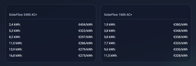

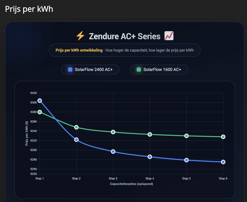

HHF schreef op vrijdag 13 februari 2026 @ 16:40:
Zou leuk zijn om de 1600 en 2400 in prijs/kwh in 1 grafiek toe te voegen. Dan zie je hoe snel de 2400+ voordeliger is.
Dat heb ik nu toegevoegd, maakt het wel inzichtelijker inderdaad.
Afbeeldingslocatie: https://tweakers.net/i/Gp7wjb5g0-4MxhN4H9-uTwiWyE4=/800x/filters:strip_exif()/f/image/RNe1NwwsB7mVVhg4d2fb5N38.png?f=fotoalbum_large

en de stappen zijn het aantal accu's ?
Ja de capaciteit komt niet overeen natuurlijk, dus de stap bij de 1600 AC+ is 1,92 kWh per stap (max totaal 11,5 kWh) en bij de 2400 AC+ 2,9 kWh (max totaal 16,8 kWh)
Afbeeldingslocatie: https://tweakers.net/i/DHCzwLS_ZP_gOg6oYuPJl9JDAVo=/800x/filters:strip_exif()/f/image/igy7prrCDFUzZyqXdA6JFMBJ.png?f=fotoalbum_large

mrme12345 schreef op vrijdag 13 februari 2026 @ 16:52:
Grappig. Maar je kan natuurlijk ook de kWh op de horizontale as gebruiken. Dan zitten de punten niet gelijk van de twee modellen, maar zie je wel beter wat de beperkingen zijn en bij welk aantal kWh het omslagpunt ligt.

netappie schreef op zaterdag 14 februari 2026 @ 06:57:
Daarom laten we niet alleen de grafiek zien maar ook een tabel met de kWh capaciteit en kWh prijs.
[ Voor 28% gewijzigd door mrme12345 op 14-02-2026 08:52 ]
