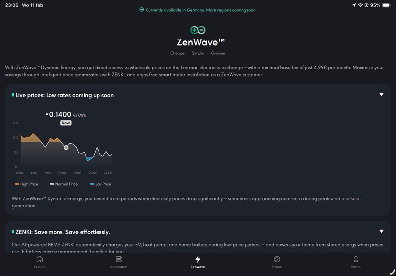

Zag net op de app het volgende, in Duitsland bieden ze nu een dynamische energie contract onder de naam ZenWave aan, andere landen zouden volgen.
Afbeeldingslocatie: https://tweakers.net/i/4KwXupfSCKMxUZchZIB4Ntj09y0=/800x/filters:strip_icc():strip_exif()/f/image/lHVCeump2qSTBKPfudypLr8h.jpg?f=fotoalbum_large

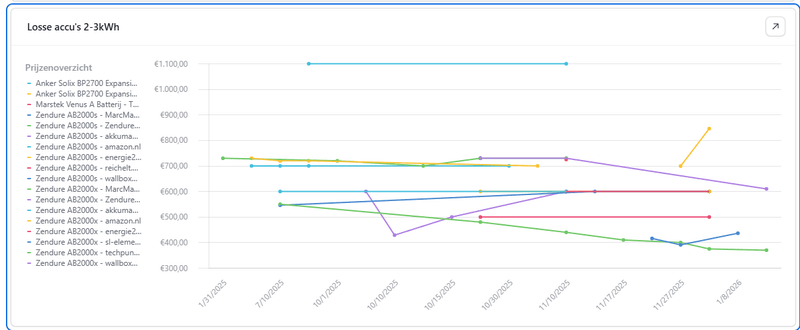

  • wautah91
  • Laatst online: 04-11 14:29
AWEF schreef op dinsdag 10 februari 2026 @ 15:37:
Is er trouwens iemand die de prijzen van de AB2000x batterijen bijhoud? Ik zie dat ze nu op de zendure site voor 609 euro weg gaan. Als ik me goed herinner waren ze niet al te lang geleden nog iets van 900...
Is het verstandig om nu toe te slaan of toch nog even te wachten (ik krijg op dit moment m'n 800Pro toch niet vol)
Ja ik houd de prijzen bij sinds begin vorig jaar zo'n beetje in mijn Airtable.
Afbeeldingslocatie: https://tweakers.net/i/8NITUU8e6-qMxbNFovdVsdIwBYY=/800x/filters:strip_exif()/f/image/g0YDfgPBnN9HatlQjd7F8SfB.png?f=fotoalbum_large
In de tabel 'prijzenoverzicht' kun je per shop de productprijzen zien (Shopview), of andersom, per product de prijzen in de shops (Productview). Hij toont altijd de laatste prijs die ik (handmatig) heb toegevoegd. In de 'bang for buck' view zie je de prijzen per kWh zodat je kunt bepalen wat de beste deal is, voornamelijk voor losse accu's.
In de tabel Prijsupdates/Historische prijzen zie je het prijsverloop van de producten bij de verschillende winkels.
Ik heb het overzicht inmiddels uitgebreid met de nieuwe Zendure producten
