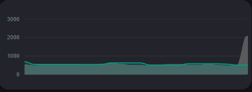

Ik merk niet tot nauwelijks verschil tussen aansturing P1 Zendure of P1 Homewizard.
Kan aan mij liggen hoor maar ik heb hier een slimme meter die per seconden werkt en ik zie dit. Wat met de Zendure P1 sneller was en met HA ook sneller is.
Dit is de Homewizard P1 in HEMS;
Afbeeldingslocatie: https://tweakers.net/i/weSjcEeStyPdqtyD0ACJbtQLwUs=/fit-in/4000x4000/filters:no_upscale():gifsicle():strip_exif()/f/image/oVFniAw2XCfwyVxHXeFBPuWj.gif?f=user_large
*Losse test van de Waterkoker (grijs P1, groen Zendure, 5 seconden verversing grafiek) (niet gerelateerd aan screenshot1)
Afbeeldingslocatie: https://tweakers.net/i/iiQKABDDUiD_jL0YDuDC5L-2UzU=/fit-in/4000x4000/filters:no_upscale():gifsicle():strip_exif()/f/image/2cChmSOkfGGQy18Df9rBrn1R.gif?f=user_large

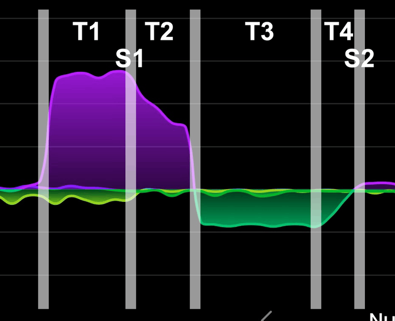

Mooie discussie van @koboy en @geert1992 over Enphase micro-omvormers (met burst die de golven veroorzaken) en belasting. Met de kennis van nu zijn keuze's in het verleden misschien niet altijd het beste, maar daar verander ik nu niets aan (de Enphase en Bora kookplaat gaan niet vervangen worden want de kosten wegen nu niet op tegen de opbrengst). Om minder relais schakelingen (laden, standby, ontladen) te hebben bij korte piekbelastingen in gebruik (Quooker, Espressso-machine) en levering (Enphase) is een langere 'schakel detectie periode' handig, een middeling/meetinterval vergroting is niet nodig want je wilt dat de output direct wordt aangepast binnen een releais-stand.
Een verduidelijking aan de hand van volgend plaatje:
Afbeeldingslocatie: https://tweakers.net/i/dGXa_YJqS5Lx6N_BAHF7p1nALLM=/800x/filters:strip_exif()/f/image/1dTuggRy58Z1Sj2bFcBrEkmA.png?f=fotoalbum_large
Accu laad
T1 - De accu laad terwijl er meer verbruik is.
S1 - relais schakelt van laden naar ontladen
T2 - Ontlaad stroom neemt toe
T3 - Ontladen terwijl dat niet meer hoeft
T4 - Ontlaadstroom neemt af
S2 - relais schakelt tussen ontladen en laden
Accu laad
T1 - 'schakel detectie periode' zou ik instelbaar willen hebben (kort-midden-lang of een duur), zodat deze na T2 komt te liggen en de accu helemaal niet schakelt. @peterbier had dezelfde vraag/wens. In HA kan je dat natuurlijk voor elkaar krijgen.
De vraag die wel ontstaat: waarom is T3 zo lang en begint hij niet eerder me afbouwen zoals hij pas in T4 doet? Mogelijk een omvormer beveiliging of een implementatie bug.
Naast ons, Tweakers, zijn er heel veel mensen die dergelijke apparaten hebben en ook een accu nemen en nooit tot onze inzichten komen. Wij kunnen die mensen ook helpen, niet door zelf HA te nemen, maar bevindingen te blijven melden zodat een breder publiek er van profiteert.
Accu laad
Accu laad
Afgezien van de impact op de totale afname / teruglevering, daar hebben we het al genoeg over gehad....
Ik kan me voorstellen dat een klapperende belasting tussen laden en ontladen niet bevorderlijk is voor de levensduur van de accu, maat wellicht is daar bij het ontwerp rekening mee gehouden zeker als dit "redelijk normaal gedrag" is van een flinke bak apparatuur. Niet iedereen is immers tweaker en gaat op detail niveau zitten monitoren. De vraag ten aanzien van het vele schakelen zul je bij Zendure neer moeten leggen.
Edit: ten aanzien van het verschil tussen de reactie tijden T1 en T3: als je goed kijkt zie de de last waarschijnlijk al voor T1 starten, maar vooral de omschakeling van T2 naar T3 ligt te vroeg, deze heb je op het door de nul gaan gelegd ipv op de knik met iets later. Ook zit je natuurlijk met het punt dat dit een 1 seconde resolutie heeft, terwijl de schakelmomenten natuurlijk nooit gelijk vallen met de meet momenten.
T4 is in elk geval korter dan T2 omdat er teruggeteld wordt in teruglevering, maar lang niet volledig naar de stand van voor T1.

Het gaat op basis van tarieven die je 'hard' instelt in EUR, en er dus geen rekening wordt gehouden met relatieve tarieven op die dag. Wat op zich wel jammer is natuurlijk.
Afbeeldingslocatie: https://tweakers.net/i/DRNCIYqG6hg7cPcdgStAJbCJTxU=/x800/filters:strip_exif()/f/image/ZE3DCnPS0PqhQHhyXV39hL6E.png?f=fotoalbum_large
Daarnaast ronden ze ook heel vervelend en daardoor soms onjuist af op 2 cijfers na de komma, terwijl ze 3 cijfers na komma tonen.
