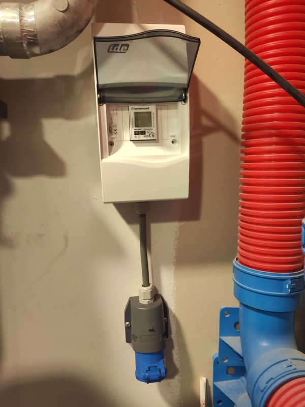

en anders gebruik dan gewoon de eigenlijk voor een hoger vermogen bedoelde CEE 230V WCD/Stekkers.(3-polig)

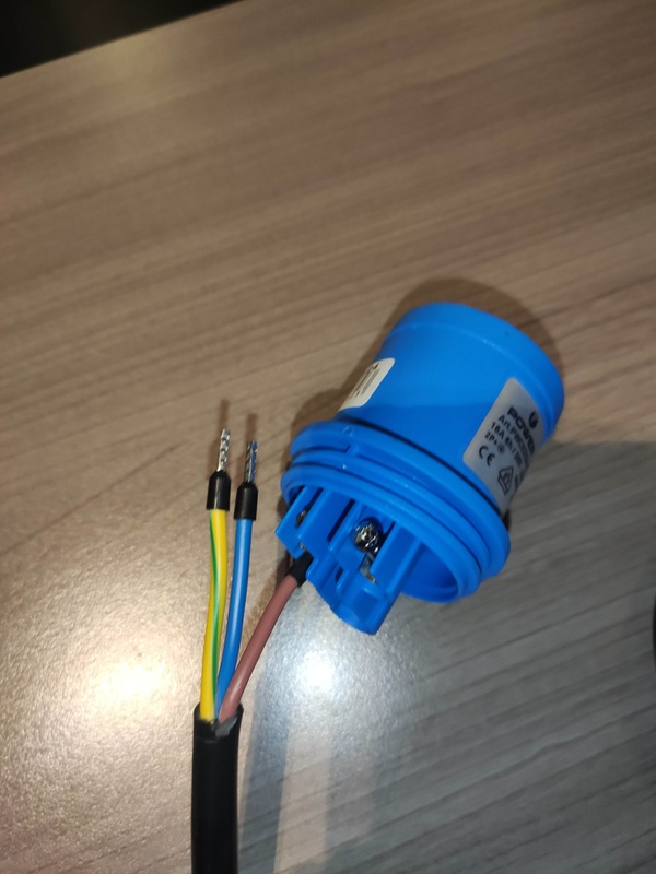

Jammer dat Zendure niet via hun website kant-en-klaar CEE stekkers leveren die je dan in je batterij kan inpluggen. Zou voor mij wel direct aankoop zijn.

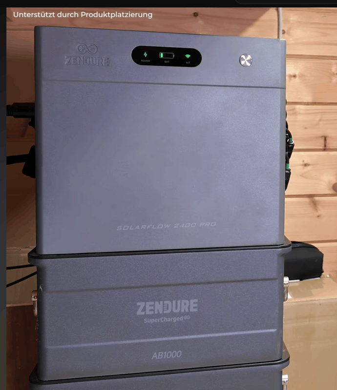

In dit filmpje staat toch duidelijk een AB1000 onder de 2400 AC Pro:
Afbeeldingslocatie: https://tweakers.net/i/MUTJikXPHnq6JdVv6JUSiI11ZIg=/x800/filters:strip_exif()/f/image/JFZoniDDCaWP53ElC5UXgfUN.png?f=fotoalbum_large
YouTube: Das Zendure SOLARFLOW 2400 Pro macht vieles RICHTIG! | verdrahtet.in...
Of heeft die kerel wat met AI zitten klussen? :-) Ter verduidelijking: Ik bedoelde dus dat ik (volgens mij) een Hyper 2000 zou kunnen swappen voor de 2400 Pro met behoud van accu's omdat ze dus "terug" zijn gegaan naar die formfactor ipv die van de AB3000X (duidelijkere typenummers voor accu's zullen ze denk ik ook wel wat retouren gaan besparen in de toekomst...) . Dat zou die upgrade voor mij echt een no-brainer maken, aangezien ik graag naar de 2400W zou willen.
Dat doen ze niet omdat het volgens de norm niet is toegestaan.
Feitelijk is het volgens de norm (NEN 1010:2015+C1:2020) zelfs niet toegestaan om tot 800W te laden/ontladen via een wcd :) . En deze norm weegt dan weer zwaarder dan de Europese verordening EU2016/631-Requirements for generators, een stukje netcode, waarin staat dat apparaten tot 800W 'niet significant' zijn voor het elektriciteitsnet.
Als er wat gebeurt (bijvoorbeeld brand) en de verzekering komt schouwen dan kan het dus een heel getouwtrek worden.
De mijne zal binnenkort daarom ook gewoon op een separate eindgroep worden aangesloten.

Skipperhenk schreef op donderdag 29 januari 2026 @ 13:29:
Interessante verandering. Kun je ook een fotootje plaatsen van de aanpassing naar de HW meter? Centrale meterkast of een zgn PV verdeler?
Er rest mij enkel nog de stekker te veranderen aan de ac2400.
Net genoeg extra in de wcd doos ,om het in de nieuwe kast te krijgen en aan te sluiten op de hw kWh meter.
Afbeeldingslocatie: https://tweakers.net/i/sHDxmqeBQVG-qYpPhFwpg6VSHHM=/x800/filters:strip_icc():strip_exif()/f/image/IsC8RKwT1pt0tlbGnaKjB3UT.jpg?f=fotoalbum_large
Afbeeldingslocatie: https://tweakers.net/i/B9ObW4mdvyMJplRn-lnwJYGXH_c=/x800/filters:strip_icc():strip_exif()/f/image/ZGanJ7xaMvZwBBYnXNcpFgLT.jpg?f=fotoalbum_large
Op de foto lijkt het schuin maar de waterpas is gebruikt.
Maar nu denk ik om gewoon een nieuwe kabel te kopen, ik heb dan een shuko en een hoog vermogen stopcontact kabel.
Dat zal dan wel de terug verdien tijd van 10 jaar naar 11,5 jaar brengen. :+ !?

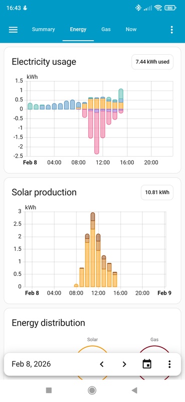

Vandaag ook de 2 extra sf800's ( 4x bificial 455 w zuid gericht , exact 90 graden tov de huidige panelen -elke sf800 heeft 2 panelen) op het netwerk gekregen. Die sf800 zijn 'moeilijk' en hebben nog wat problemen ,maar dat is voor een andere post.
Afbeeldingslocatie: https://tweakers.net/i/HpBt6EsPYOtpgNM2rxnX_dq2JUY=/x800/filters:strip_icc():strip_exif()/f/image/8eR3oyrpmKENvwtF4nyyS4TL.jpg?f=fotoalbum_large
Prtscreen van een random zomerdag
Doel van de sf800's: De piek iets verleggen verder in de namiddag en iets meer ruimte om 1 fase de auto op te laden, en toestellen te gebruiken tijdens het laden van de wagen (zonder te veel stopt/start gepingel).
Afbeeldingslocatie: https://tweakers.net/i/UhnRyV6tFNpzfVBkjC3_0r-eeZE=/x800/filters:strip_icc():strip_exif()/f/image/tH843e2rB5tXmokWazsQ549c.jpg?f=fotoalbum_large

Sander schreef op zondag 8 februari 2026 @ 08:51:
Ik heb even bij Zendure nagevraagd hoe dit zit. De AB3000L is aan de bovenkant qua vorm zo ontwikkeld dat hij compatible lijkt met de AB2000 range en de bijbehorende omvormers dus ook. Kom ik spoedig op terug.

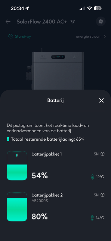

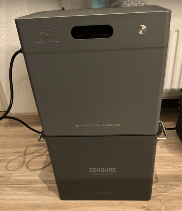

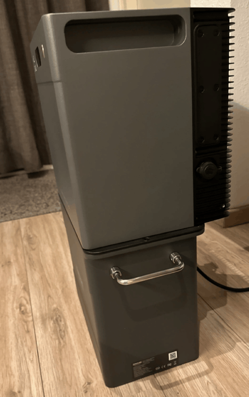

We hebben het even getest (zijn druk bezig met reviewen van de 2400 AC+) en inderdaad is het zo dat de AB2000S en AB2000X compatibel zijn met de SolarFlow 2400 AC+. Dat is een mooi pluspunt voor mensen die wellicht willen upgraden of uitbreiden en een koopje zien voor de AB2000S of X. Zie ook de foto's, de form factor past op de 2400 AC+ en de AB2000S wordt weergegeven in de (beta) app van Zendure. En de percentages wijken nu nog af, maar de AB2000S is er ook net onder gehangen (vanuit een SF 800 Pro). Mooi flexibel systeem zo, zowel AB1000S, als AB2000S en AB2000X en de nieuwe AB3000L zijn dan toepasbaar bij deze omvormer.
Afbeeldingslocatie: https://tweakers.net/i/Tv2P5qHXWJBVaPAa1YJ3hpX6_iU=/x800/filters:strip_exif()/f/image/hNQ2L0lbMx4B3RZwhZFxpPCp.png?f=fotoalbum_large
Afbeeldingslocatie: https://tweakers.net/i/t4N43ApBFQNvh824r7K-sDbwyWc=/x800/filters:strip_exif()/f/image/pEG6uhAi7ImaaVmIlte2VH8X.png?f=fotoalbum_large
Afbeeldingslocatie: https://tweakers.net/i/-JRqL5m1iBXH3982_LXkVfzYOm0=/fit-in/4000x4000/filters:no_upscale():strip_exif()/f/image/3nG4i4exEDnB2e3YKY65ZarY.png?f=user_large

blahenazo schreef op zondag 8 februari 2026 @ 16:40:
en Voila deze morgen snel eventjes de shuko vervangen. Nu kan de 2400 eindelijk zelfs bij hoog zomer temperaturen op de 2400 fuse group setting.
Afbeeldingslocatie: https://tweakers.net/i/bBxtSwylUpuwoREAdQUgO9mopUA=/x800/filters:strip_icc():strip_exif()/f/image/Gnh5mveMeZgRvv58PHt5giH0.jpg?f=fotoalbum_large

CEO Bryan Liu liet hierover weten dat ze de nieuwe lijn (deels uiteraard) hebben aangepast vanwege de smalle deuren in Nederland en smalle trappengangen. Geen grap, ze zijn er van overtuigd dat we hier hele smalle deuren hebben. Nou woon ik in een nieuwbouw woning, maar ik denk toch echt dat de AB3000x met een breedte van 47 cm. niet direct een probleem zal zijn in de meeste woningen. Een ander detail was dat het eenvoudiger was qua verzending van de producten gezien de regelgeving in Nederland.
P1Meter.nl | Nul Op de Meter
  • mmarchan
  • Registratie: April 2025
  • Laatst online: 12-04 12:38
AB2000X → 20,3 kg
AB3000X → 26,1 kg
  • Bakker87
  • Registratie: December 2025
  • Laatst online: 16:35
Voor de belgen die hier meelezen en hun batterij bij Techpunt besteld hebben:
Ik kwam erachter dat de serienummer van mijn batterij niet terug te vinden was op de website van Bebat.
Techpunt gecontacteerd en daar vertelde men dat ze de batterij niet op serienummer moeten aanmelden en dat ze maandelijk hun aanmelding doen.
Vervolgens Bebat gecontacteerd en die zeiden dat het wel op serienummer moet aangemeld worden en Bebat heeft techpunt gecontacteerd. Techpunt heeft laten weten dat ze de belgische klanten gaan contacteren om de batterijen alsnog correct aan te melden dus indien je geen mailtje hebt ontvangen en je batterij niet terugvindt op de site van bebat kan je best zelf even contact opnemen met Techpunt.
gielz schreef op maandag 9 februari 2026 @ 11:32:
De AB3000X pas er niet onder maar de oudere batterijen en de 3000L wel. Ben zelf wel benieuwd waarom ze weer terug gaan naar de oude formfactor. @Taro jij enig idee? toch er achter gekomen dat het handiger is om 1 soort batterij in de handel te hebben?
Ik heb inmiddels reactie ontvangen: Ja, ze zijn mogelijk compatible, maar het wordt niet geadviseerd om andere accu's dan per omvormer geadviseerd te gebruiken/combineren.
Denk bijv. persoonlijk dat het ook niet handig is een AB1000 onder een 2400 Pro te zetten zoals in het voorbeeld gisteren. Maar als je bijv. al een paar AB2000X hebt kan je dus proberen/besluiten er een 2400 AC+/Pro op te zetten, wel voor eigen risico en zonder garanties dat het werkt. Advies is daar alleen met AB3000L te werken.

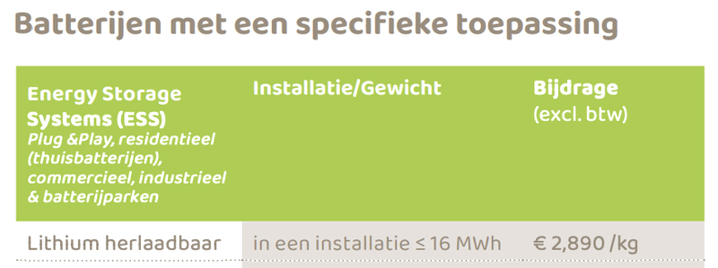

Dan denk ik dat die klanten ook nog de rekening gepresenteerd zullen krijgen á € 2,890 /kg batterij (excl. BTW)
Afbeeldingslocatie: https://tweakers.net/i/3j75Nj9Ert-f5IxzQ5nhWS0q0fc=/800x/filters:strip_exif()/f/image/HzqUgUcbFEAbiNdYlp64Dd3O.png?f=fotoalbum_large
"Veel buitenlandse webshops tonen de Bebat‑bijdrage niet omdat zij officieel niet de importeur zijn, waardoor jij volgens de wet de importeur wordt (en dus zelf de bijdrage verschuldigd bent).Dit past ook binnen de verruimde ESS‑definitie vanaf 2025."
De wetgeving in België voor ESS‑batterijen (Energy Storage Systems) werd aangepast met ingang van 1 mei 2025.
Vanaf die datum worden plug‑and‑play thuisbatterijen, waaronder de Zendure AB‑reeks, officieel onder de Bebat‑UPV‑plicht geplaatst.
Conclusie:
Aankoop vóór 1 mei 2025 → geen Bebat‑bijdrage.
Aankoop vanaf 1 mei 2025 → bijdrage verplicht (per kg).

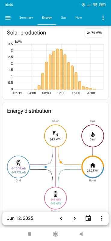

Jullie zijn veel handiger in die RTE-berekeningen dan ik, maar ik zat toevallig vanochtend te kijken in Homewizard op "Jaar" en zag over 2025:
Afbeeldingslocatie: https://tweakers.net/i/Bknny-y7_BJfcgSv96VHyPwLEMs=/fit-in/4920x3264/filters:max_bytes(3145728):no_upscale():strip_icc():strip_exif()/f/image/kjqgj1lX3SV1A7a6O8yn1zMi.jpg?f=user_large
M'n SF800Pro hangt (zoals per advies) aan een HW Energysocket en meet dus continu alle in- en uitgaande stroom. Ik vroeg mij af, mag ik hieruit de conclusie trekken dat ik een gemiddelde RTE heb van ± 73%? Of is dat te kort door de bocht?
