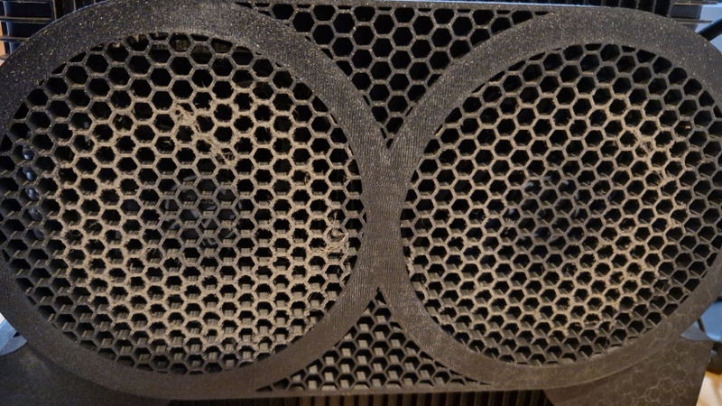

Soms goed om bij de 2400+ even te kijken hoe de externe koeling ervoor staat. Stofvrij gemaakt weer uiteraard.

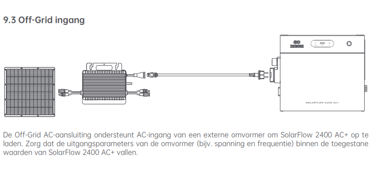

off-grid heb je de mogelijkheid via de nood-stroom ingang waarmee je een micro-AC-omvormer met aangesloten PV panelen kunt aansluiten.HansB2 schreef op vrijdag 4 september 2026 @ 16:19:

ook zou je ook een andere AC bron die conform de spec's kunnen gebruiken.
/f/image/gQTqQTu0Zq3mrF7NEOKxnfRd.png?f=fotoalbum_large)

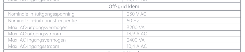

zie ook de handleiding : 9. Gebruik van de Off-Grid AC-aansluiting over de verdere mogelijkheden van de off-grid poort.
:strip_exif()/f/image/jRoYa827kj7ggs0UGMfqh5kd.png?f=user_large)
bedenk wel dat deze dus slechts of als output of als input te gelijkertijd kan fungeren, dus niet beide gelijktijdig. Deze is dus zowel in net-gekoppelde (on-grid) als in off-grid modus beschikbaar.
