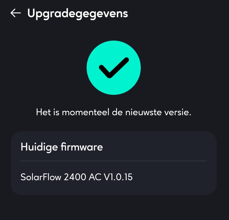

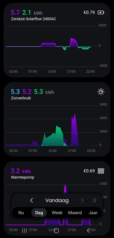

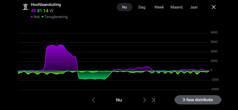

Ok, even opnieuw dan. Ik heb een solarflow 2400 ac met 2 batterijen van 2,88 kWh met firmware versie 1.0.15 gekoppeld aan een Zendure P1 meter met firmware versie 1.1.0. Ik gebruik de Zendure app versie 5.12.1, slimme meter modus dus nul op de meter. De batterij is via een stekker in een wcd aan het net gekoppeld en laden/ontladen is daarom begrensd op 800W.
Daarom ben ik verbaast dat gisteren de batterij op >2000W is gaan laden op momenten dat er geen overschot was van de door zonnepanelen opgewekte energie, zie de screenshot:
Afbeeldingslocatie: https://tweakers.net/i/qSoZMLBHTL3Bik0UPmFzhe38MzA=/x800/filters:strip_icc():strip_exif()/f/image/SW2BS3UvIJUx9LqXZ4RkNlbq.jpg?f=fotoalbum_large
  • Skipperhenk
  • Registratie: Oktober 2025
  • Laatst online: 02-09 12:16
G-addict schreef op donderdag 5 februari 2026 @ 14:09:
Automatische kalibratie?
  • G-addict
  • Registratie: November 2021
  • Laatst online: 28-08 21:21
Dan zou er toch ook met 800W worden geladen?

G-addict schreef op donderdag 5 februari 2026 @ 14:43:
De 2400AC kan gewoon 2400 laden out of the box. De beperking zit in het ontladen dat standaard op 800 staat en kan worden onrgrendeld bij aansluiten op een aparte groep

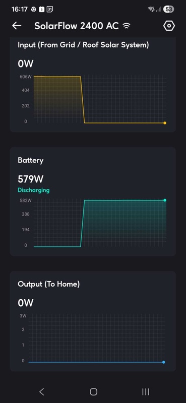

Ander issue. Ik zie steeds maar vreemde dingen langs komen ....
Is het normaal gedrag van een SF2400AC dat, als ik een lamp van 40W aansluit op z'n stopcontact ik in de app het volgende zie:
Input (from grid/etc) : 65W
Battery : 0W
Output (to grid) : 0W
Output (off-grid outlet) : 46W
En dat ik in HA ook zie dat er geen energie geïmporteerd wordt uit het grid ?
Hij kiest er dan automatisch voor stroom uit het net te trekken om die lamp aan te houden en laat de accu met rust. Is wat voor te zeggen maar is dit normaal gedrag? En kan ik dat aanpassen als ik dat zou willen?
nee, laden kan tot 2400W, daar zit eigenlijk geen begrensing op, kun je overigens wel instellen, de bregrenzing zit hem eigenlijk alleen bij het ontladen, omdat dit een wettelijke bepaling is.
laden is eigenlijk het zelfde als ieder andere verbruiker.
ik zou verwachten dat deze output net onder die bekende 50W limiet is om niet onnodig de batterij te belasten, dus gaat hij omdat het net ook beschikbaar is deze uit het net trekken ipv uit de batterij.
probeer maar eens een test met een 100-150W verbruiker op de noodstrom poort. als het goed is ga je dan wel (mits er voldoende capaciteit over is) dehet vermogen uit de batterij krijgen.

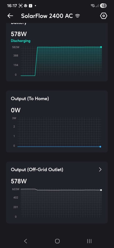

Net getest. Heb m'n stofzuiger eraan gehangen (600W), helemaal niet maatgevend of electronica dit ook zou overleven, maar ok.
Energie blijft uit het grid komen.
Bij stekker uit wcd trekken gaat stofzuiger gewoon door op batterij-energie.
Afbeeldingslocatie: https://tweakers.net/i/-qr6UqFPm9Tu3nO-9q92HaxI2dw=/x800/filters:strip_icc():strip_exif()/f/image/EP81piaeiEOEVWg5U9ZyAV5k.jpg?f=fotoalbum_large
Afbeeldingslocatie: https://tweakers.net/i/EfKMeNfmjJrPunB5SRE0g3a-Eak=/x800/filters:strip_icc():strip_exif()/f/image/WR6ptE3t18rvmd9Xe916CS7N.jpg?f=fotoalbum_large

Daar lijkt het nu wel op, al is het enkele dagen eerder dan vorige maand.
arieh schreef op donderdag 5 februari 2026 @ 14:56:
In de app staan zowel laden als ontladen op 800W, dus ik vind het vreemd dat hij met deze piek gaat laden. Stel dat dit de periodieke calibratie betreft, dat deed de batterij de vorige (en ook eerste) keer op 800W.

Is je Zendure voorzien van de laatste firmware update.
Afbeeldingslocatie: https://tweakers.net/i/gYhprjAd9w1qTGheLpyD3qPQRfg=/800x/filters:strip_icc():strip_exif()/f/image/SpdLAG2P4yhHW9NULoc5Hx5H.jpg?f=fotoalbum_large
  • sunnybeam
  • Registratie: Februari 2025
  • Laatst online: 26-08 17:24
peterbier schreef op donderdag 5 februari 2026 @ 22:36:
Ja versie V1.0.15 is hier ook de nieuwste versie.
Sunnybeam

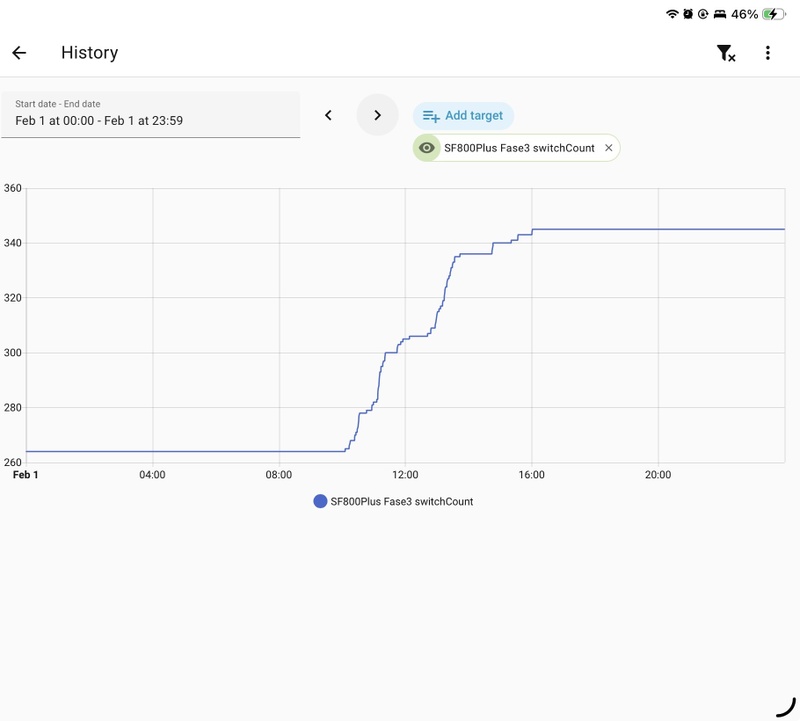

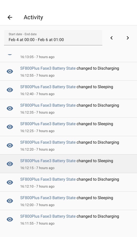

  • marty88
  • Laatst online: 28-08 01:13

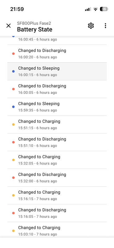

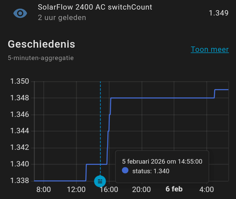

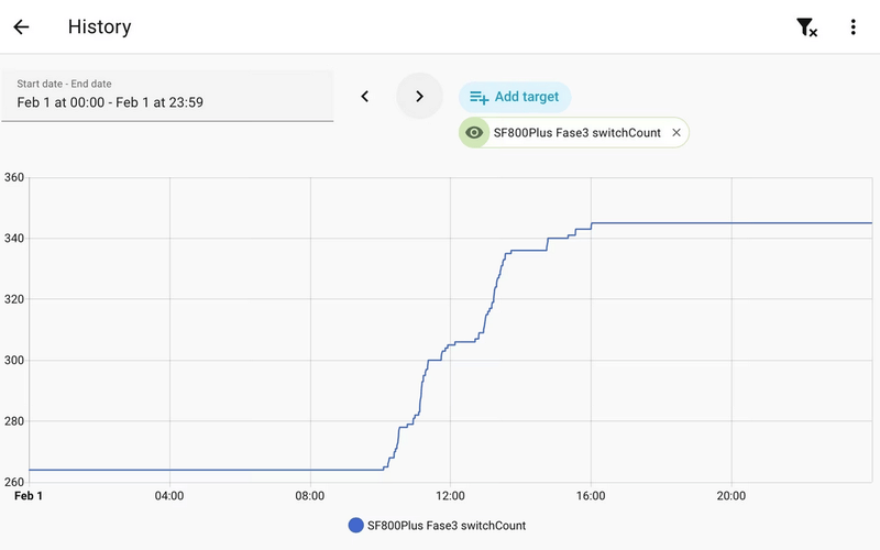

Ik maak mij een beetje zorgen om het snel oplopen can de switchcount / iedere 5 seconden wisselen tussen laden, ontladen en stand-by.
Hallo alle, sinds 10 dagen hebben we thuis 2 Solarflow 800 plus batterijen icm de Zendure smart P1 meter. HEMS is actief en staat nu op slimme meter modus (automodus geeft zelfde beeld).
Voor een totaal overzicht van ons energie verbruik (solar edge omvormer, home wizzard p1 meter) heb ik de Zendure installatie ook aan home Assistant toegevoegd. Zendure stuurt wel zelf de batterijen aan middels HEMS.
In home Assistant zag ik de switchcount waarde “snel oplopen”. Als ik in de logging kijk zie ik de batterijen om de 5 of 10 seconden wisselen tussen laden, ontladen en/of standby. Dit snel wisselen van modus gebeurd bij laden als zon productie kort bij het huis verbruik zit en wanneer zon productie af neemt in de middag en de batterij begint te ontladen
Is dit normaal / kan dit kwaad ? Iemand hier al meer informatie over gehad van Zendure ?
Dit regelgedrag zal komen omdat de software 0 op de meter probeert te houden. Maar vind dit gedrag vreemd / zenuwachtige regeling. Er had van mij wel meer hysterese in de regeling mogen zitten.
Ter info:
Mijn slimme energie meter stuurt iedere seconde data uit (te zien aan led op de homewizzard splitter). Alle wifi verbindingen zijn goed en stabiel even als de verbinding van P1 meter naar de bridge. De homewizzard splitter heb ik er ook nog tussen uitgehaald en de Zendure smart P1 meter rechtstreeks aangesloten op de slimmemeter. Daar ligt het allemaal niet aan volgens mij.
Afbeeldingslocatie: https://tweakers.net/i/Sfrfo1LwCrXn2wqoJCIpkQQ15EU=/x800/filters:strip_exif()/f/image/jEWgmnQgcsAusyqh2y8Zg3hn.png?f=fotoalbum_large
Afbeeldingslocatie: https://tweakers.net/i/KbjygaVH9dfzVZWVFXjVq_8PBxg=/x800/filters:strip_icc():strip_exif()/f/image/jGsIRMP5i79vPDRlEPpFpjET.jpg?f=fotoalbum_large
Afbeeldingslocatie: https://tweakers.net/i/jFct2UWymB3mWplCPQ7BN8RKDhc=/800x/filters:strip_exif()/f/image/pcemjtiwIM5O8oqjzfpd5zcd.png?f=fotoalbum_large
[ Voor 10% gewijzigd door marty88 op 06-02-2026 07:59 ]
marty88 schreef op donderdag 5 februari 2026 @ 23:31:
Ter info:
Mijn slimme energie meter stuurt iedere seconde data uit (te zien aan led op de homewizzard splitter). Alle wifi verbindingen zijn goed en stabiel even als de verbinding van P1 meter naar de bridge. De homewizzard splitter heb ik er ook nog tussen uitgehaald en de Zendure smart P1 meter rechtstreeks aangesloten op de slimmemeter. Daar ligt het allemaal niet aan volgens mij.[Afbeelding]
De switch count loopt hier soms ook op terwijl de accu in standby staat. Deze waarde zou ik daarom met een korrel zout interpreteren.
Daarnaast schakelt het relais in en bouwt het systeem vervolgens geleidelijk vermogen op. Dit is aanzienlijk minder slijtagegevoelig dan bijvoorbeeld het relais van een wasmachine, dat in één keer van 0 naar 100% schakelt.
Afbeeldingslocatie: https://tweakers.net/i/2NPBGxqO7udSjpDGXjUkHP-28l4=/800x/filters:strip_exif()/f/image/qEBWzICNWiSGfo85lO6uNeHA.png?f=fotoalbum_large
Gisteren heeft de accu de hele dag standby gestaan, en zie; de switch count loopt op....
[ Voor 7% gewijzigd door geert1992 op 06-02-2026 06:51 ]

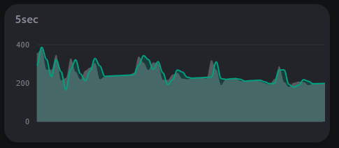

  • Joove
  • Laatst online: 22:47

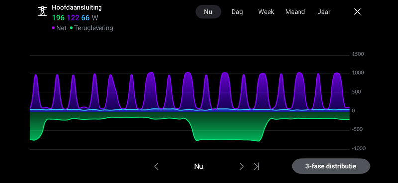

Mijn 800Plus is ook wat zenuwachtig in het schakelen, de Enphase micro-omvormers veroorzaken/versterken dit. Ik voeg hem nu handmatig toe aan HEMS als er langere tijd constante teruglevering is om dit schakelgedrag te voorkomen. Deze maanden met bewolkt weer helpen niet mee. Die paar honderd Wh die ik mis geloof ik wel.
Ook is hij wat agressief in het verhogen van de oplaadvermogen, hierdoor schiet hij door detecteert hij opname vanuit het net en schakelt naar standby om er dan weer achter te komen dat er wordt teruggeleverd.
Zaagtand van Enphase en agressief verhogen laadvermogen. In roze de fase waar de 800Plus op zit:
Afbeeldingslocatie: https://tweakers.net/i/kyAaDdNxMBOg3PYd5COGTEs2128=/232x232/filters:strip_exif()/f/image/ubuzd8jIA1rl2l8zss6A8xqE.png?f=fotoalbum_tileAfbeeldingslocatie: https://tweakers.net/i/cVm080LvIaUkWpXAJmrVGxT-zT4=/232x232/filters:strip_exif()/f/image/6mwpdIDxLSQTHTetg8c4Lekt.png?f=fotoalbum_tileAfbeeldingslocatie: https://tweakers.net/i/lJX8wEiPC6V3nYGJ_HrQCUAkWbs=/232x232/filters:strip_exif()/f/image/iAF5QwUso4kzhA1k3UWCyd8G.png?f=fotoalbum_tile
Hij is te laat met schakelen en regelt het terugleververmogen niet direct terug, het geval met een Quooker. In dit voorbeeld gaat hij vervolgens weer laden.
Afbeeldingslocatie: https://tweakers.net/i/RlJCkd4grpdBML7rJfmznMZbzyY=/800x/filters:strip_exif()/f/image/eN08UYxVYXOwdhc5EpdKkJCE.png?f=fotoalbum_large
Ook een modulerende kookplaat gaat nog niet lekker, wel minder erg omdat hij niet switched.
Afbeeldingslocatie: https://tweakers.net/i/07FrmlwiLZwfoYjtcv2CF1VZKBo=/800x/filters:strip_exif()/f/image/ejbBBfX4FebVNAMsbX1iDn5D.png?f=fotoalbum_large
Deze punten ga ik nog melden bij Zendure.
Mijn idee voor oplossingen in Zendure/HEMS zouden kunnen zijn:
Een instelling om de minimale tijd in een stand te kunnen stellen.
En een instelling hoe lang een andere stand gedetecteerd moet worden voordat hij switched.

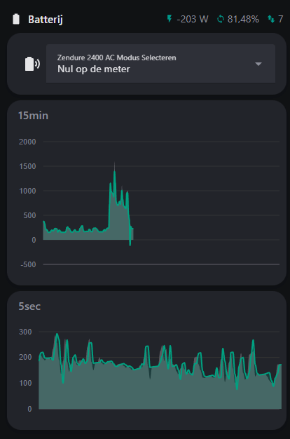

Je zou ook gebruik kunnen maken van home assistant. als je een fake meter maakt, waarmee je de piekjes opvangt van het bursten van je Enphase systeem.

Heb een idee voor een icon
Joove schreef op vrijdag 6 februari 2026 @ 09:11:
Ik denk dat er ook een stuk voorbereiding bij asnschaf van apparatuur aan te pas gaat komen.
Wat je wilt is afname/terugleveren beperken, en qua verbruik pendelende apparaten helpen dan niet omdat je altijd 1s meettijd + reactietijd van de accu achter de feiten aan loopt. Vergroten van de meet interval kan dit niet opvangen, en zal het probleem waarschijnlijk alleen maar erger maken.
Er ligt hier dus werk voor Enphase om de levering gelijkmatiger te maken, en bij aanschaf van bijvoorbeeld een kookplaat zullen we moeten opletten dat hij echt moduleert (constant lager vermogen) ipv aan/uit gedrag om de temperatuur te regelen.

Maar je hebt altijd te maken met reactietijd, minimaal 1 seconde vanuit de meter, daarna heeft een accu ook tijd nodig om te reageren. Snel aan/uit kan wel, maar dan krijgt de omvormer van de accu elke keer een klap en kan je hem na een jaar in de prullenbak gooien. Je PV omvormer wil je ook netjes uitzetten om die reden.
Dat een accu altijd achter de feiten aanloopt is niet erg wanneer het om langere belastingen gaat. Je start een belasting dan met heel even afnemen en aan het eind even terugleveren (of andersom bij invoer), maar dat is niet erg omdat de bulk van de afname/invoer wel netjes wordt opgevangen.
Bij pulserende lasten zit je dus continu in de start en eind fase. Je kunt de meetperiode kunstmatig verhogen, maar dan krijg je twee effecten: de accu loopt qua starten/stoppen nog meer achter de feiten aan, en staat gedurende de dalen/pieken nog steeds in de foute stand door te draaien, wat betekent dat je het kind met het badwater hebt weggegooid.
Enphase zorgt voor een verhoging van de efficiëntie door op paneel niveau te regelen. Hierdoor haalt niet een enkel slechter presterend paneel (door schaduw of gewoon een slechter exemplaar) de efficiëntie van de hele set omlaag. SolarEdge doet iets vergelijkbaars met hun optimizers, maar die pulseert niet.
Het kan zijn dat dit alleen optreedt bij lage belasting, maar dan nog blijft het iets wat Enphase moet aanpakken of misschien al een instelling voor heeft. Zoals de situatie nu is loop je door het pulseren altijd extra af te nemen en terug te leveren in combinatie met een accu van welk merk dan ook. Is met salderen nu de schade beperkt, volgend jaar gaat dit je gewoon geld kosten.
Bottom line: pulserende lasten zijn met alle accu's een probleem, of je moet stevige buffer condensatoren inzetten in de omvormer die dan ook weer ten koste gaan van de aanschafprijs en efficiëntie.

Wat Enphase doet, is slim gebruikmaken van interne bufferelco’s. Die worden opgeladen zodra er net voldoende vermogen beschikbaar is, waarna de micro-omvormer dit in korte bursts aan het net teruglevert. Daardoor kan Enphase al bij zeer lage instraling beginnen met opwekken, in tegenstelling tot een klassieke stringomvormer die eerst boven een minimale stringspanning moet komen.
Bij SolarEdge ligt dat anders: hoewel de optimizers per paneel werken, blijft de centrale omvormer afhankelijk van voldoende stringspanning. Dat betekent in de praktijk dat andere panelen nodig zijn om het systeem op te starten, waardoor individuele panelen bij lage instraling minder snel zelfstandig kunnen bijdragen.
Om de nadelige effecten van snelle vermogensfluctuaties te beperken, kun je werken met een ‘fake meter’ of virtuele meter met demping/averaging. Daarmee filter je de grote, snelle fluctuaties uit de p1 meter, zodat accu en omvormer minder agressief hoeven te regelen en niet continu in start/stop-modus terechtkomen. Dat lost het probleem niet fundamenteel op(wat ook niet hoeft, want bij enphase is het juist een pre), maar kan in de praktijk wel degelijk bijdragen aan een stabielere NOM.

SolarEdge optimizers doen "ongeveer" hetzelfde als de micro omvormers van Enphase. Er word alleen geen 230V AC van gemaakt maar 50V DC (dacht ik). De eind omvormer zet dit dan weer naar 230V AC. Hiermee is ook bij SolarEdge de afhankelijkheid van de andere panelen verdwenen.
Wellicht is er een instelling dat de Enphase omvormers niet tegelijk bursten (of doen ze dat al en wordt er maar 1 gebruikt in dit voorbeeld.
Ga je gebruik maken van een fake meter die middelt over de huidige en een aantal voorgaande secondes, dan krijg je dus dat je accu gaat opladen met een te laag vermogen. Je loopt dan nog steeds de pieken het net op te zetten, en stukken van de dalen ben je van het net aan het laden waarbij je ook energiebelasting betaalt.
Erger wordt het als je te maken hebt met een pulserende afname. Ga je die middelen, dan loop je de pieken af te nemen en betaal je daar energiebelasting over, en ben je stukken van de daken aan het terugleveren met je RTE als kosten.
Het beste is dus om pulserende lasten helemaal proberen te voorkomen. Langere termijn gemiddelden nemen voor aansturing bieden misschien wat voordeel, maar in hoeverre dat opweegt tegen niets doen moet iemand maar eens een analyse over doen.

Ik laat de enphase burst technologie hier even buiten beschouwing, en focus liever op het bredere punt: de fluctuaties in wat je via de P1-meter meet.
In de praktijk zijn er namelijk heel veel huishoudelijke apparaten die flinke vermogensfluctuaties veroorzaken, bijvoorbeeld:
Oven: relatief traag, maar met grote vermogenssprongen
Inductiekookplaat: bij lagere standen vaak pulserend (bursten) om een min of meer constante temperatuur te houden
Espressomachine: korte, hoge vermogenspieken, vaak meerdere keren achter elkaar, mijn jura laat de p1 meter mooi dansen.
Dat Enphase hier nu als voorbeeld wordt genoemd, betekent niet dat dit fenomeen uniek is voor Enphase. Dit soort fluctuaties zit simpelweg in het gedrag van veel/meerdere moderne huishoudelijke apparatuur en daarmee in elk systeem dat op de P1 meter waarde stuurt.
Als je niet tevreden bent met hoe de huidige software hiermee omgaat, ligt het voor de hand om hier zelf iets in te regelen. Door bijvoorbeeld te werken met een gemiddelde of lichte demping over meerdere metingen, kom je in de praktijk al een heel eind. Die software is nu eenmaal gemaakt voor een breed publiek en kan onmogelijk in alle specifieke situaties optimaal functioneren. Juist daarom zitten we, wat mij betreft, op Tweakers :twk : om dit soort dingen zelf te finetunen en oplossingen te bedenken die beter passen bij onze eigen setup.

Klopt helemaal, maar het zijn vooral de korte pulsen die voor problemen zorgen. Voor een magnetron die 1 minuut vol vermogen draait maakt het al veel minder uit, de koffiemachine draait 30 seconden daarbij iets meer (mijn Siemens trouwens een gelijkmatige last per kopje)
Ga je lopen middelen, dan blijf je de vertraging houden van je meter en accu maar ga je daar bovenop nog een langzamer op/afregelen toepassen. Je accu gaat dus nog trager reageren op de belasting.
Natuurlijk staat het je vrij om het helemaal uit te automatiseren door te bepalen welk apparaat gebruikt wordt en daar de strategie van je fake-meter op aan te passen. Van belang is dan wel dat die bepaling van welk apparaat gebruikt wordt zo goed als real time is anders loop je nog extra fouten/vertraging te introduceren.
Naar mijn mening is het makkelijker/voordeliger om te proberen geen pulserende apparaten het huis in te halen. Waarschijnlijk hoef je daarbij alleen maar naar het energielabel te kijken, want pulserend draaien is minder efficiënt dan moduleren. Zuinige koelkasten van tegenwoordig draaien de hele dag door zachtjes, net als je warmtepomp, CV etc.
Van het overgebleven pulseren onder zeer lage last kun je je dan nog afvragen of dat de moeite en het risico van fouten introduceren waard is om te proberen dat op te vangen.

Ik ben het grotendeels met je analyse eens: vooral korte pulsen geven bij NOM uitdagingen, en elke vorm van filtering of middelen blijft een trade-off tussen stabiliteit, en zo zorgvuldig mogelijk achter de meter aan hobbelen.
Tegelijkertijd kun je het natuurlijk ook omdraaien: als je hier echt geen zin in hebt, is de meest robuuste oplossing simpelweg geen thuisaccu nemen, dan heb je per definitie ook geen last van dit soort regeltechnische uitdagingen 😉
Voor wie wel een accu wil, kan in mijn ogen dit prima opvangen met bijvoorbeeld Homey, of Home Assistant.

Ik heb mijn twijfels of het je gaat lukken. Volgens mij zit het grootste probleem niet in de verwerkingstijd van het aansturingsalgoritme in de omvormer maar puur in de mogelijkheden van de omvormer. Zeker bij grote veranderingen in vermogen heeft die gewoon een even nodig om op de nieuwe gewenste waarde uit te komen. Homey of Home Assistant zal daar niet veel aan kunnen veranderen.
Als ik mijn SolarEdge omvormer de opdracht geef "nu uit" door de schakelaar op de omvormer om te zetten dan is die eerst een seconde of 5 a 10 bezig om het vermogen af te bouwen, en gaat daarna de rest van de shutdown procedure in. De 2400AC doet dit veel sneller maar is ook een stuk jonger.

en wat is dan zo erg als het geheel veel trager (en dus stabieler) reageert?
Als het systeem trager reageert start en stopt hij te laat met laden/leveren en laadt/levert niet genoeg. Maakt nu niet zo veel uit, maar volgend jaar wel, zie een paar posts terug van mij.

Denk je dat dit in de praktijk echt zoveel uitmaakt over de levensduur van de omvormer en accu, of hebben we het hier vooral over een theoretisch verschil dat in de ruis van alle andere verliezen en vertragingen wegvalt?
Zou het ook onder de 10 jaar garantie kunnen vallen als hij daardoor stuk gaat?

Wat betreft het stukgaan van de accu omvormer: dat zal niet gebeuren, puur en alleen omdat deze zelf altijd netjes kan op/afregelen met het juiste tempo doordat hij aan een accu zit. Bij PV omvormers is dat een ander verhaal. Daar wordt expliciet gewaarschuwd deze netjes uit te zetten en niet dmv de zekering in de meterkast. En dan gaat het in de meeste gevallen maar om 1 cyclus per dag om de negatieve dynamische tarieven te ontwijken.
Maar pulserende lasten van een paar seconden met een hoge last pak je al gauw de eerste helft van de puls niet mee, terwijl je de tweede helft doorschiet.
Stel dat dit om een oven gaat die voor die klus 2 kWh zou gebruiken. Je haalt dan nog steeds 1 kWh uit het net, terwijl je 1 kWh teruglevert ipv dat alles uit de accu komt. (Getallen genomen voor het gemak)

Als we hier echt over kWh’s zouden praten, zoals je aangeeft in het voorbeeld, snap ik je zorgen helemaal. Maar volgens mij gaat het in de praktijk om procenten, oftewel enkele watturen. zou het kunnen dat we het effect hier wat aan het uitvergroten zijn?

  • gielz
  • Laatst online: 21:39
Daarom zeg ik altijd, heb je HA gebruik dan de "Helaas Pindakaas" dan word het pas echt zichtbaar wat de import nou daadwerkelijk is ondanks NOM met de batterij.
In de praktijk valt het allemaal erg mee daarom demp ik mijn P1 niet en neem alle uitschieters mee.

@koboy ik ben bezig met een nieuw plug-n-play dashboard. En hier zie je dus duidelijk de vertraging van de batterij (zendure kleur) en de P1 (grijs). Uiteindelijk in het aantal KWH valt dit totaal weg.
Afbeeldingslocatie: https://tweakers.net/i/FzS--dipmPXwXSblAgGORGFlK6o=/fit-in/4000x4000/filters:no_upscale():strip_exif()/f/image/9tEi9fVaD0C5HFSKLcy36blU.png?f=user_large
Afbeeldingslocatie: https://tweakers.net/i/yJt9aLElhB5RELIN_hMJHmOLCg4=/fit-in/4000x4000/filters:no_upscale():strip_exif()/f/image/cluoaWs6LX6Mlv7gRt45kP4r.png?f=user_large
Zelfde zie je bij elke andere thuisbatterij.
[ Voor 17% gewijzigd door gielz op 07-02-2026 09:13 ]
Zendure-HA.com | Run Zendure your way — in Home Assistant

Gaaf dat je dit zo inzichtelijk maakt! Ik kijk dan maar even weg als de koffiemachine of kookplaat aanstaat😅.
Gekkigheid, dat valt inderdaad weg over het geheel. Nu nog even wachten tot de zon zich maar weer wat meer laat zien.

gielz schreef op zaterdag 7 februari 2026 @ 09:09:
Mooie plaatjes! En op de totalen valt het allemaal wel min of meer tegen elkaar weg. Het probleem is alleen dat we volgend jaar niet meer met totalen werken maar met wat er door de meter gaat, en dan tikken die kleine beetjes grijs boven de lijn en gaten onder de lijn wel aan, want dat is wat er bij NOM door de meter gaat.
Is helaas een eigenschap van omvormers in thuisbatterijen (maar ook PV), en we zullen die moeten accepteren. Maar we hoeven het ook niet op te zoeken door niet op te letten bij de aanschaf van een apparaat.
Als je bijvoorbeeld een nieuwe kookplaat koopt kan het goed dat binnen de verwachte levensduur je het prijsverschil naar een duurder energie zuiniger model er maar 80% uit krijgt op basis van alleen het energielabel. Je kunt die overige 20% neerleggen en voor de duurdere gaan vanuit morele overwegingen, maar ars die goedkope wel pulseert en de dure niet.....

gielz schreef op vrijdag 6 februari 2026 @ 19:58:
Zeker, je kunt uitschieters dempen in HA vrij simpel zelf bouwen met de filter helper maar in de praktijk is juist niet dempen beter. Maar bijvoorbeeld een heetwaterkraan uitschakelen in de nacht heeft dan weer wel zin.
Nog een leuke, de oven.....
Ik ben naturlijk stronteigenwijs, maar i betwijfel of het klopt wat je hier zegt.
Er zijn dan wel 2 situaties die essentieel vershillen.
1) je zit rond de nul levering/gebruik te balanceren
2) je zit ver van de nul vandaan
1) :
Niet dempen (snel reageren op wisselingen) levert veel schakelingen opladen/ontladen/standby. In de praktijk ben je altijd te laat, maar sluchts kort te laat. En heel vaak te laat. Dus aantal x hoeveelheid verkeerd opladen/ontladen = ??
Met wèl dempen mis je 'opportunities' om het beter te doen, maar mis je ook onterechte wisselingen. Als je reageert op een spike gebruik van 2kW (oven, quooker, wasmachine, inductieplaat) en pas 30 sec later weer corrigeert omdat de spike al lang weer voorbij is, is dat seconden lang verkeerd gedrag maar ook (waarschijnlijk) enkele schakelingen die je NIET doet. Dit is allemaal nogal koffiedik kijkerij imho.
2) hierbij zit je dan continu te laden/ontladen alleen wordt het vermogen telkens aangepast. Dat is denk ik niet erg.
Dus alleen situatie 1 is potentieel de moeite waard om naar te kijken. Niet? En daar is het heel onduidelijk om met de natte vinger te kunnen zeggen welk gedrag nu echt beter is. Of zie ik dat verkeerd?

koboy schreef op zaterdag 7 februari 2026 @ 11:15:
Als je dit echt fundamenteel wilt voorkomen, kom je uit bij een thuisaccu in eilandbedrijf: zolang je actief van het net af bent, gaat er simpelweg niets door de meter. Ook bij apparaten met een inverters, loopt hij achter de feite aan. Is nu eenmaal een gegeven. Als 100 procent het streven is, dan kom je uit op een thuis accu met eiland modus.

ppaulv schreef op zaterdag 7 februari 2026 @ 11:46:
1) :
Er van uitgaand dat de accu niet in standby staat: de accu heeft een reactietijd en snelheid om het vermogen op en af te bouwen. Het maakt niet uit of dat vanaf 0 naar 1000 of 500 naar 1500W is. Hoe groter het verschil in vermogen dat gevraagd wordt hoe langer het duurt voordat het gevraagde vermogen bereikt wordt.
Hieruit blijkt: pieken zijn slecht op te vangen, en hoe hoger de pieken hoe slechter op te vangen.
Dempen zal er alleen maar voor zorgen dat de gevraagde vermogens wissel beperkt wordt. Wie daar aan wil rekenen of experimenteren staat het vrij, maar mijn gevoel zegt dat je het probleem hiermee niet oplost omdat je de fit op 1 aspect alleen maar slechter maakt. Misschien dat je voor een specifiek apparaat een specifieke instelling kunt vinden die net iets beter werkt, maar dat wordt erg lastig implementeren.
