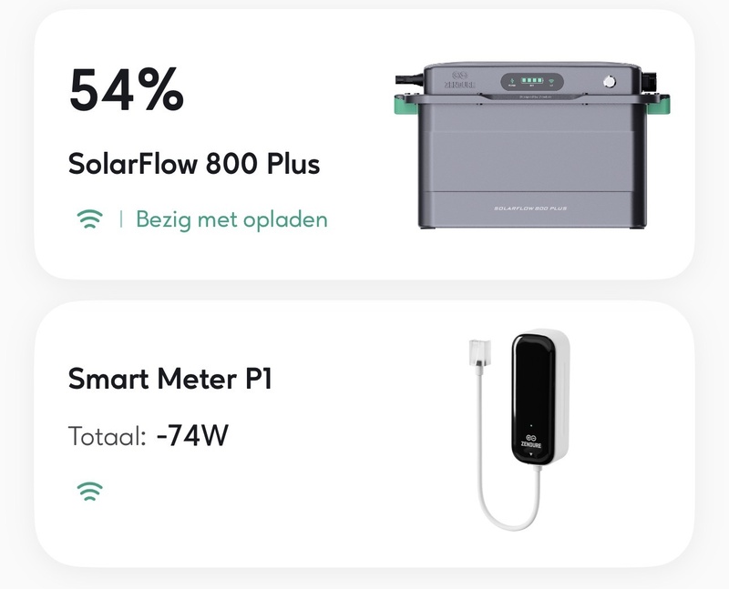

peterbier schreef op dinsdag 3 februari 2026 @ 17:09:
Nee nog niet.
Bij mij blijft de HomeWizard op 0 watt staan in de Zendure app.
Bij mij idem. Morgen eindelijk tijd om de Zendure P1 meter te installeren.
meesje schreef op dinsdag 3 februari 2026 @ 17:33:
Die werkt prima.
Afbeeldingslocatie: https://tweakers.net/i/7pdKA0SxnWr0N5mnxjGIwAcPVRc=/x800/filters:strip_icc():strip_exif()/f/image/kMLkawJJXmqTNMr3a6hY1LfO.jpg?f=fotoalbum_large

Ik ben vandaag de Zendure P1 meter in gebruik genomen. Natuurlijk weer even 5ghz uitzetten.
Klopt het dat als ik kies voor Auto modus dat de batterij alleen opgeladen wordt middels zonne-energie?
Het lijkt nu dat ie aan het opladen is terwijl er geen zonne-energie is. Moet ik nog iets aanpassen? Ik heb nog geen dynamisch contract. Van mij hoeft zonder zonen-energie niet perse te gaan opladen.

Aangezien je 'net' meter 77w aangeeft lijkt je batterij dus voornamelijk vol te laden met zonnestroom (zie ook screenshot erna waarbij je -74w teruglevert door schommeling in verbruik). De zonnestroom van een dak PV komt niet 'mooi' onder Zonnepanelen te staan, dat kun je beter negeren. Zal alleen relevant zijn wanneer je PV direct op de omvormer aansluit.

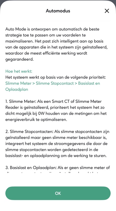

Bedankt. Ik zie dat slimme meter modus onder Expert valt. Daar had ik nog niet op geklikt. Ik voel me nog lang geen expert (op dit vlak). :)
Net even op het i-tje geklikt. Ik zie dat wanneer er een slimme meter is geïnstalleerd de auto modus zich gedraagd als slimme meter modus. Dit lijkt me dus prima. Hier ook nog geen dynamisch contract. Dus ZENKI AI modus is voor mij nog niet van toepassing.
Dat laatste bedacht ik me zojuist. Daar dus alleen waarden wanneer zonnepanelen direct aangesloten.
Hier nu een aardig zonnetje. Dus lekker opladen. :)

Bij een vast contract is slimme meter de beste optie, die kijkt niet naar de kwartierprijzen.
Auto modus doet dat wel en heeft dus bij een vast contract geen toegevoegde waarde.
Ik vraag me af of dat zo is. Volgens mij wordt er in auto modus pas naar dyn. prijzen gekeken als je dat ingesteld hebt. Zie onderstaand screenshot.
Dat je zelf de prijs range in moet stellen veranderd niks aan het functie verschil.
Vandaag is b.v. 5 cent laag e n 10 cent hoog, morgen is 10 cent laag en 15 cent hoog.
Dat moet je wel zelf in de gaten houden, zo auto is auto modus nu ook weer niet.
Slimme meter mode kijkt helemaal niet naar prijzen.

Er staat toch ‘indien dynamische prijzen ingeschakeld’?
Zoals ik het allemaal lees, is de auto modus (als je niks extra’s instelt) gelijk aan de slimme meter modus. Deze staat in prio bovenaan + geen dyn. prijzen ingesteld.
