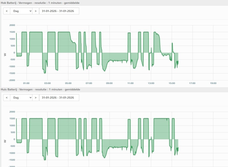

Ik heb hier een 800 pro met 3 zonnepanelen, na een kleine maand staat de switchcount al op ca 3000 is dit schadelijk?
Ik gebruik HEMS met de slimme meter modus.

Rara wanneer ik een automtisering heb gestart om alleen maar slim op te laden overdag.
Afbeeldingslocatie: https://tweakers.net/i/15WQkAbBAZOBulpO98__qbbiqdc=/234x176/filters:strip_exif()/f/image/3FlB3gGxs8FhNTGVm1YLDbX5.png?f=fotoalbum_medium

Het is wel veel, maar komt denk ik ook door dit weer: Bewolkt, weinig opbrengst, dus veel flipperen tussen -, 0 en +. In de lente/zomer/herfst zal je vaker in de plus zitten en er dus veel minder relaisswitches zijn.
