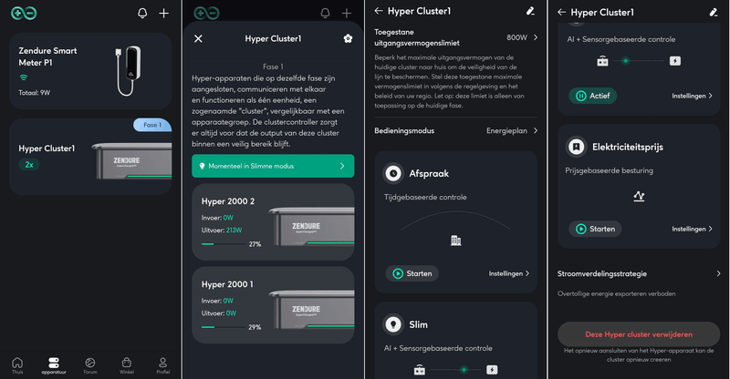

Welke instellingen in de Zendure app laten toe dat twee Hyper 2000's, elk op een afzonderlijke groep, gelijktijdig 800W kunnen leveren (dus 1600W in totaal). Nu geldt de 800W beperking in de 'veiligheidsinstellingen' voor beide samen. Dus als beiden tegelijk terug leveren, levert elke Hyper maar 400W. Zodra één van beide leeg is, levert de andere Hyper 2000 plots wel 800W.
Ik heb de Zendure HA Integration en ik zie dat de instelling 'Device Fusegroup' op 'Unused, device has no fusegroup' staat. Ik kan dit op 'FuseGroup 800W/max 1200W discharge' zetten, maar zal dit het gewenste effect hebben? Kan dit in de app zelf ook worden ingesteld?
Dat zou gewoon standaard moeten kunnen in de app. Ik heb het verhoogd naar 2 X 1200 en dan moet je digitaal ondertekenen. Ik mijn herinnering kom je dat automatisch tegen als je verhoogt naar 1200W. Bij mij zitten ze uiteraard wel op een separate groep zonder andere apparatuur.TomDZ1979 schreef op dinsdag 27 januari 2026 @ 13:04:
Je kunt het instellen bij Batterij *| Instellingen | AC invoer en uitvoer instellingen.

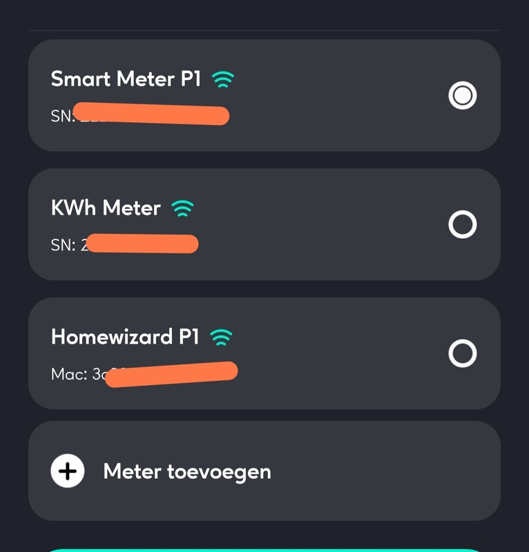

Zijn er meer mensen die een supportticket hebben lopen voor de HomeWizard P1 koppeling? Wat een bedroevend niveau van tech-support. De oorzaak is naar mijn idee vrij eenvoudig; de app volgt niet de stappen/protocol van de v2-api versie (indrukken van de knop etc). Bij het opvragen van de lokale data zie je ook dat er geen user is aangemaakt voor Zendure. Hebben andere mensen meer succes met dit issue duidelijk weten te maken aan de mensen in China?

Ze gebruiken de V1 api.n.smits schreef op dinsdag 27 januari 2026 @ 19:42:

Nope, hier al 2x een support ticket ingeschoten maar helaas geen antwoord gehad.n.smits schreef op dinsdag 27 januari 2026 @ 19:42:
Ik verwacht, dat ze vanzelf met een update komen.n.smits schreef op dinsdag 27 januari 2026 @ 19:42:
Zelf een x aantal keer met ze gesproken, zonder resultaat.
Het probleem hier is, dat ze hem handmatig opnieuw proberen te koppelen, en hij daarna aangeeft offline te zijn.
Ze vragen mij hem weer online te brengen, proberen hem dan weer opnieuw te koppelen, met als resultaat dat hij weer offline is.
Had het wachtwoord maar weer terug gezet, maar blijkbaar hebben ze wel een trucje om deze weer terug te zetten, naar zoiets als test123.

In de app lijkt dit niet te gaan. Ik heb beide Hyper 2000's uit HEMS gehaald en in de instellingen van beide 'Zenlink Cluster' opgezet.bert pit schreef op dinsdag 27 januari 2026 @ 17:53:
Beide batterijen hebben elkaar gevonden en zitten nu in een 'Hyper Cluster'. de optie voor AC invoer en uitvoer instellingen laat mij helemaal niet toe om een fusegroup te kiezen. Ik kan enkel de limiet van 800W instellen maar dit is voor de hele cluster, dus beide batterijen samen.
Ik kan de hyper Cluster verwijderen, maar om één of andere reden blijven de Hyper 2000's denken dat ze in een Hyper Cluster zitten nadien, waardoor ik geen fusegroup kan wijzigen, en ze ook niet aan een energy system kan toevoegen, omdat ze reeds door de hyper cluster worden beheerd.
@TomDZ1979 Door de overload aan mogelijkheden, instellingen, gelaagdheid, sliders, etc. is het lastig. Maar ik zou in de app beginnen bij Apparatuur (onderin) dan naar een van de hypers, daarna tandwieltje (rechtsboven), dan Zenlink Cluster. Hier moet je even goed opletten: toets op 'toestaan' en zet dat op 'niet toestaan'. Kan even duren, geef het een paar minuten.
Daarna de stappen uit de vorige post opvolgen.

:strip_exif()/f/image/x2i7PaydW1zC003lVDXiJ9fl.jpg?f=fotoalbum_large)
Ik denk dat het nodige menu-item ontbreekt. Ziet u hetzelfde bij u?
@TomDZ1979 Ik heb hetzelfde menu. op dual life wire na. Het Zenlink cluster staat uit, wat is nu het probleem?
Aiaiai... zeker met AI gedaan
Ik vind niet terug waar ik kan instellen dat de twee Hyper 2000's in een aparte zekeringgroep zitten en dat ze 2x 800W mogen terugleveren. De cluster staat nu op 800W. Maar ik kan niet apparte batterijen aan een aparte zekeringsgroep toevoegen.bert pit schreef op woensdag 28 januari 2026 @ 15:49:
Vroeger gebruikte ik ook de cluster functie, nu staan ze onder HEMS in slimme modus. In hems krijg je de vraag voor de output maar ik dacht bij cluster moet je eerst de batterijen even los van elkaar de output op 800 zetten dacht ik en dan het cluster maken. Ik leverde ook in cluster mode gewoon 1200 terug per hyper.TomDZ1979 schreef op woensdag 28 januari 2026 @ 16:04:

Ik krijg nu de fantastische reactie, dat ik HomeWizard maar moet vragen om een nieuwe firmware versie die compatible is met Zenduren.smits schreef op dinsdag 27 januari 2026 @ 19:42:
Zijn er meer mensen die een supportticket hebben lopen voor de HomeWizard P1 koppeling? Wat een bedroevend niveau van tech-support. (..)
Weheat Flint
Tsjah... Er valt nog wat voor te zeggen ook... Waarom zou Zendure zich moeten aanpassen?n.smits schreef op donderdag 29 januari 2026 @ 10:40:
Ik heb al 2 nieuwe 6.0 versie updates van Homewizard gehad en beide werken niet (een 5.X versie ook niet). Daarnaast werkt Homewizard P1 prima met andere integraties. Lijkt me toch echt een Zendure issue..n.smits schreef op donderdag 29 januari 2026 @ 10:40:

Welke vraag krijg je dan bij het opzetten in HEMS?
- Kan je specifiek de output per batterij instellen?
- Kan je specifiek aangeven dat ze op aparte zekeringgroep zitten?
- Of zet je gewoon de output voor beide hyper's samen op 1600W ?
Ik heb mijn 2 hypers op 1 apparte groep zitten (1fase) en staat op 2400 watt dus 1200 per hyper.
Via Hems en dan slimme meter modus is stabieler vind ik dan cluster mode zeker omdat ik er ook zonnepanelen aan heb hangen en zo de bypass functie correct werkt.
6.35K wP Solar | 23.6kWH Zendure (2 x Ac2400+) | Tesla M3H LR 750
Mijn inziens toch wel een beperking van HEMS. Zou veel fijner en logischer zijn als je netjes per device kunt aangeven op welke groep deze zit en hoeveel vermogen je deze wilt laten leveren/afnemen in HEMS. Daarnaast zou 't ook wenselijk zijn dat er een fase detectie inzit zodat Zendure automatisch herkent op welke fase deze zit voor load balancing per fase (extra beveiliging). Daarnaast kun je een enkel limiet in ampère aangeven voor je hoofdaansluiting voor extra beveiliging, maar ik ben vast niet de enige met een 3 fase aansluiting..therobber schreef op donderdag 29 januari 2026 @ 17:22:
De laatse, je geeft het totaal ontlaad vermogen op voor al je apparaten.
🔋 9.6 kWh Zendure 2400AC & SF800PLS | ☀️ 5.5 kWp SolarEdge (NW & ZO) | 𖣘 5.2 kW Daikin L/L 3-Multi | 🔌 Peblar Home | 🚙 14 kWh PHEV

Zojuist heb ik mijn SF800Plus in gebruik genomen. Via de Zendure app deze succesvol kunnen installeren. Het enige hikje was dat ik even mijn wifi op alleen 2,4ghz moest zetten. Daarna weer op combi 2,4/5ghz. Ook een firmware toegepast. Ik zit nu op V1.0.2.
Echter ik zie nergens de mogelijkheid om mijn HW P1 meter toe te voegen en/of te selecteren. Wat doe ik fout?
Edit: ik was te ongeduldig. Nu kan ik via apparaatbeheer wel mijn P1 meter selecteren. Nu nog even kijken of ie werkt?

Helaas, de HW P1 meter blijft in de Zendure app op waarde 0 staan terwijl de deze in de HW app wel een waarde heeft. Op dit moment schijnt ook de zon.
Is er wellicht een relatie met dat onder apparaatinfo geen Wi-Fi netwerk naam wordt getoond? Er is wel een ip adres en Mac adres.
Kan/moet ik nog ergens iets doen? Onder apparaten zijn zowel de batterij als de HW P1 meter zichtbaar? Het koppelen van deze twee gaat toch via het apparaatbeheer onder thuisinstellingen? Of moet dit op een andere manier?
[ Voor 14% gewijzigd door meesje op 30-01-2026 12:55 ]
Volgens mij hetzelfde probleem waar de rest van de HW P1 gebruikers hier ook last van heeft. Ik heb het opgelost met de HA integratie van Gielzmeesje schreef op vrijdag 30 januari 2026 @ 12:52:
Dat vermoeden had ik al. Voor de zekerheid even een check. Voor mij is Zendure nieuw en ook de instellingen in hun app. Wellicht zag ik wat over het hoofd. Dan straks maar de HW splitter kopen, met voeding, en een Energy stekker. De P1 meter van Zendure heb ik al in huis. Was een meerprijs van 1 euro.PeaceNlove schreef op vrijdag 30 januari 2026 @ 13:00:
Afkloppen, maar ik ben in ieder geval blij dat de Wifi verbinding stabiel is. Los van dat ik deze initieel op 2,4ghz only moest zetten.
In het begin dacht ik overigens dat het een beetje 50/50 was van wel/niet een verbinding met de HW P1 meter. Nu denk ik dat er meer zijn waarbij ie niet werkt dan wel.

Zendure heeft vanochtend weer mijn account overgenomen nadat ik gisteravond boos op ze ben geworden. Ze zijn er met het engineeringteam naar aan het kijken.meesje schreef op vrijdag 30 januari 2026 @ 12:52:
Fijn om te horen dat ze verder naar kijken. Eerder zag ik hier berichten voorbij komen dat men maar bij HW moet aankloppen.Taro schreef op vrijdag 30 januari 2026 @ 13:22:
Eerst dacht ik van ik wacht wel tot de P1 meter van HW werkend is, maar wanneer dat is, is natuurlijk nog onbekend. Dan maar de eerdere genoemde spullen van HW bestellen.

Ik kreeg op een gegeven moment te horen dat de engineers hadden gezien dat alles prima bij mij werkte en de vraag of ik wel de laatste firmware had geïnstalleerd. Die vraag heb ik pas 5x eerder beantwoord en ik heb die HW meter al >25x aan HEMS toegevoegd, iedere keer met 0 Watt of Off tot gevolg, nooit werkend gezien. Dus toen ben ik maar even pissig geworden en gevraagd pas te stoppen als ze met een screenshot kunnen bewijzen dat het inderdaad bij mij thuis wel werkt. Screenshot nog niet gezien, ze zijn nog bezigmeesje schreef op vrijdag 30 januari 2026 @ 13:40:
- Taro
- Registratie: September 2000
- Niet online
Het scherm is inderdaad super onduidelijk, je bent ook niet de eerste die het vraagt. De naam van die toggle hoort niet Smart Mode te zijn maar: Aan/uit en vervolgens is de te kiezen smart mode: Eco of Normal.hapklaar schreef op vrijdag 30 januari 2026 @ 13:42:
Dank je. Dat is dan toch een bijzonder onduidelijk scherm waar wordt gesuggereerd dat ik zelf een keuze moet maken. Hoe kan ik de poort aan en uit zetten als ik enkel smart mode aan en uit kan zetten?
Ontkoppelen en opnieuw toevoegen had ik nog niet gedaan. Het staat me bij dat bij een enkeling het na een paar keer wel lukte. Misschien dat nog even een kans geven.Taro schreef op vrijdag 30 januari 2026 @ 13:43:
Je moet ook weten dat zodra het lukt dit niet helemaal lekker werkt. De HW P1 aansturing is maar eens in de 20 seconden.meesje schreef op vrijdag 30 januari 2026 @ 13:52:
De beste aansturing is tot nu toe een groen kastje a 139 euro. Kun je ook meer dingen in huis mee aansturen.

‘Fijn’ om te horen dat als het wel werkt met HW dat dit dan nog niet optimaal is. Voor mij een extra reden om de HW splitter en voeding te kopen. En daarnaast nog de Energy stekker (voor de Zendure batterij).gielz schreef op vrijdag 30 januari 2026 @ 14:00:
Je moet ook weten dat zodra het lukt dit niet helemaal lekker werkt. De HW P1 aansturing is maar eens in de 20 seconden.Hier heb ik het werkend gekregen en ik heb geen idee hoe wellicht omdat het volle maan was.
HA is voor mij overigens nog even next level, maar zal er ooit wel komen.

Bij mij werkte de HW-P1-meter ook, maar vanwege die 20sec intervallen heb ik de P1-splitter en Zendure P1-merer weer aangesloten.meesje schreef op vrijdag 30 januari 2026 @ 14:21:
Als het met de HW-P1-meter net zo goed gaat werken als met die van Zendure wil ik alsnog wel weer overstappen, want minder apparaten is toch beter.
Dat laatste was ook mijn gedachte. Maar helaas.a2aan schreef op vrijdag 30 januari 2026 @ 14:41:

Moet het systeem nog aansluiten. Maar een vraag.
Ik heb beide. Zowel een Homewizard P1 als een Zendure P1.
De meter die ik heb is een 5.5 (dacht ik, of moet 5.2 zijn, zeker 5.x).
Welke P1 zouden jullie gebruiken?
Het viel me ook op dat de 2 batterijen sn° hebben die wat uit elkaar liggen.
De prefix is wel gelijk, maar het nummer ligt wel wat uit elkaar.
Al weet ik niet hoe het nummer opgebouwd word natuurlijk.
Maar dit wellicht niet uitzonderlijk of iets om zorgen over te maken?

Zou op dit moment de Zendure P1 gebruiken, die werkt doorgaans goed, er zijn nog issues met de HW ondersteuning.Idr548 schreef op vrijdag 30 januari 2026 @ 21:22:

En no worries over 2 SN's van de batterijen. Kijk vanuit interesse even naar het type, je hebt een type 1 en type 2, die kan je ook prima door elkaar heen gebruiken hoor, maar de ene heeft pouchcellen en de andere heeft prismatische cellen.

Bedankt,Taro schreef op vrijdag 30 januari 2026 @ 21:31:
Dat leek idd helaas de beste optie.
Mijn HW p1 kan de app zelf niet vinden. Van alles geprobeerd, maar zonder succes dus.
Dan maar de Zendure P1 gebruikt. Ik vond het hier een beetje vreemd dat ik die bridge moet gebruiken.
Kan de omvormer niet connecteren zonder die bridge?
Ook zegt de app de ganse tijd dat ik een update moet doen voor de P1 meter, maar die faalt de ganse tijd.

Bedankt,
Dat is hier al heel vaak behandeld, maar nee, je hebt beide nodig. Er wordt gebruikgemaakt van LoRa tussen de producten om te communiceren.Dan maar de Zendure P1 gebruikt. Ik vond het hier een beetje vreemd dat ik die bridge moet gebruiken.
Beide producten even van de stroom halen, app geforceerd opnieuw starten en opnieuw proberen.Ook zegt de app de ganse tijd dat ik een update moet doen voor de P1 meter, maar die faalt de ganse tijd.
