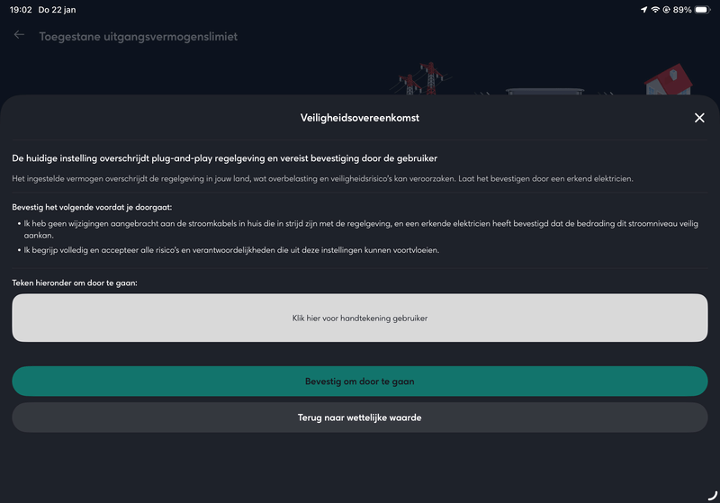

Je hebt gelijk, hij staat bij aflevering standaard op 800/800.
Hij kan maximaal 2400/2400 hoger zetten is nutteloos, dat doet ie toch niet.
En als je hem hoger dan 800/800 zet vraagt de app om een handtekening.
En wel of niet via een stopcontact is minder van belang.
Wat van belang is dat je hem op een eigen groep zet en zeker niet op een groep erbij zet waar zware belastingen op voorkomen (oven, wasmachine, koffiezet apparaat, inductieplaat, warmtepomp enz).
[ Voor 10% gewijzigd door Ben(V) op 20-01-2026 16:25 ]

Ben(V) schreef op dinsdag 20 januari 2026 @ 16:23:
@koboy
Als ik me goed herinner kun je zonder handtekening de oplaad limiet verhogen. Deze is ook niet aan regelgeving gebonden. Wel moet je even opletten met andere gebruikers op de groep, daarom had ik hem niet op 2400 gezet maar op 1600 toen hij een groep deelde met de magnetron want dat was de restcapaciteit op die groep.

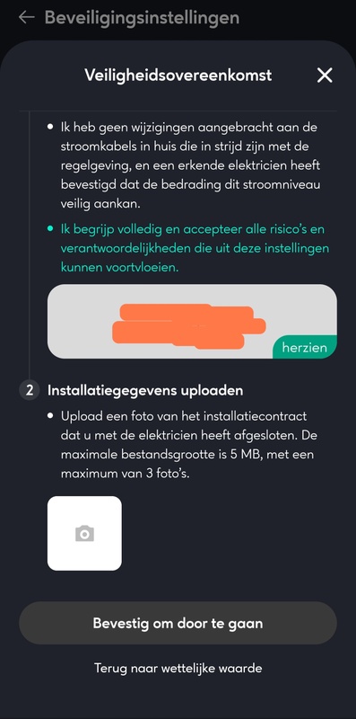

  • Idr548
  • Registratie: Juni 2023
  • Laatst online: 14:24
koboy schreef op dinsdag 20 januari 2026 @ 16:30:
Ja, dat is wat ik zocht idd.
Ik heb in de garage 2 aparte stopcontacten liggen met een aparte zekering.
We wisten namelijk niet waar welke welke machine gingen zetten in de garage, dus hebben we enkele aparte zekeringen teveel gestoken toen. Maar dan nog dacht ik dat de batterij misschien minder afziet op 800 watt output limit.

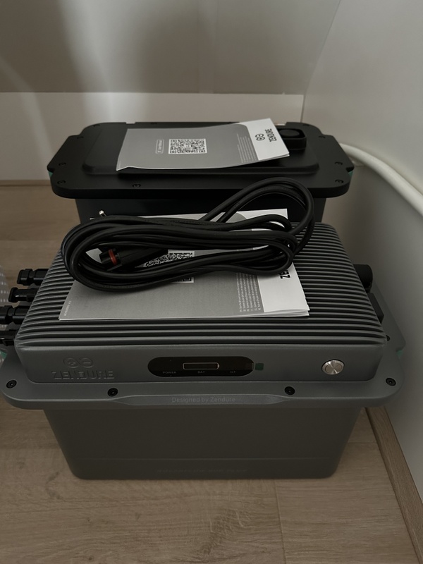

Deel 2 van het speelgoed is ook binnen.
@Taro er zit zo’n papiertje in de doos met een QR code voor de handleiding. Als ik die scan kom ik op een 404 op de zendure site uit, wellicht kan je ze op je China-trip nog even daarover informeren…
Verder de handleiding niet nodig, 800 plus op de uitbreiding gezet, stekker in stopcontact en verder configuratie via de app.
HW p1 met de 6 firmware er op toegevoegd, maar ook in mijn geval 0W. Voor nu maar even een handmatig schema er op. Van het weekend wellicht even aan de slag met de HA integratie van @gielz

Acidrain schreef op donderdag 22 januari 2026 @ 11:41:
Dit staat los van hoe je het aansluit, als je 3 omvormers in de app tot de max van 2400 wil zetten heb je dit.
vreemd, als ik in de app de omvormer (ik heb er slechts 1) de waarde van nu van 800W naar bv 2400W (meer gaat niet) kies ik voor aanpassing.
ik krijg dan het hieronder te zien, als ik dan in het handtekensvak mijn handtekening plaats is het gedaan en kan ik de omvormer output boven de 800W aanpassen.
geen extra papierwerk.
Afbeeldingslocatie: https://tweakers.net/i/adzMcIumCx3QliJZxllGVdXixDA=/800x/filters:strip_exif()/f/image/tFsFDbcPusGnRuwOcuVC55r0.png?f=fotoalbum_large

Pakhaas schreef op donderdag 22 januari 2026 @ 19:46:
Bij 2 of 3 heb te maken met meer papierwerk
@Jan-tweak 2 gaat ook. @Taro schreef eerder vandaag 7200 W / 7200 W. Dan kom je er niet meer mee weg.
[ Voor 17% gewijzigd door Devke op 22-01-2026 19:49 ]
Dit is de max met eigen handtekening.
Wil je ontladen tot 7200 watt is er meer nodig.
Afbeeldingslocatie: https://tweakers.net/i/6xBcf4JBO1Bjau6DZb_wzAQHy7E=/x800/filters:strip_icc():strip_exif()/f/image/Ja8d8ywvPQZtMfYxc3xpOryY.jpg?f=fotoalbum_large

peterbier schreef op donderdag 22 januari 2026 @ 20:03:
Dus 2 a 4800 kan niet met eigen handtekening?
Pakhaas schreef op donderdag 22 januari 2026 @ 20:35:
Nee dan heb je van een installateur (bedrijf) of wat dan ook nodig.
Moet je papieren opsturen in de app via een foto.
En handtekening van een bedrijf.
Als je even zoekt in dit topic wordt er aangegeven wat je nodig hebt.
Of je gaat de Zendure (s) met HomeAssistant aansturen.
Dan bepaal je dit zelf.

peterbier schreef op donderdag 22 januari 2026 @ 20:42:
Dat had ik ook begrepen, maar vroeg even door omdat @Devke zei dat 2 ook ging met handtekening.
Pakhaas schreef op donderdag 22 januari 2026 @ 20:57:
Als ik even zoek op installatiecontract kom ik hierop.
Persoonlijk vindt ik het maar een rare manier van vrijgeven.
https://gathering.tweakers.net/forum/view_message/82774554
Ik kan 2x 2400 Watt laden en 2x 2400 Watt ontladen. Doe dat via HA. In de app moest ik een kriebel zetten en dat ging goed. Nou heb ik geen HEMS draaien. Staat uit ivm HA sturing.
Devke schreef op donderdag 22 januari 2026 @ 21:17:
Als je meer dat 3000 watt wil ontladen via de Zendure app heb je meer nodig dan die kriebel.
Heb jij nog geprobeerd om hem te laten unlocken door alles aan te leveren? Of gebruik je inmiddels je Home Assistant voor de aansturing?
Zendure-HA.com | Run Zendure your way — in Home Assistant
gielz schreef op donderdag 22 januari 2026 @ 21:40:
Kunnen we ondertussen concluderen dat HEMS misschien wat te veel kaders heeft? En is het niet zo dat dit onderwerp inmiddels al héél vaak is aangesneden?
Home Assistant = de oplossing voor alle problemen.
Betere NOM
Geen restricties zoals in HEMS.
Meer inzichten
Etc etc etc
5200wp SolarEdge - 14,4KW 2400AC - k2 pro combo - WP boiler - 2x MHI - Homey shs & HAOS -> NUC i5 32gb akasa fanless
Nee nog niks mee gedaan.
3000 watt ontladen vindt ik prima. (Tot nu toe)
Even voor de duidelijkheid ik doe alleen NOM.
(Vast contract)
Ik kan wel 2400+1000+1200 watt laden.
(2400AC, sf800pro en Hyper)
Ik ga het ontgrendelen nog wel een keer doen.

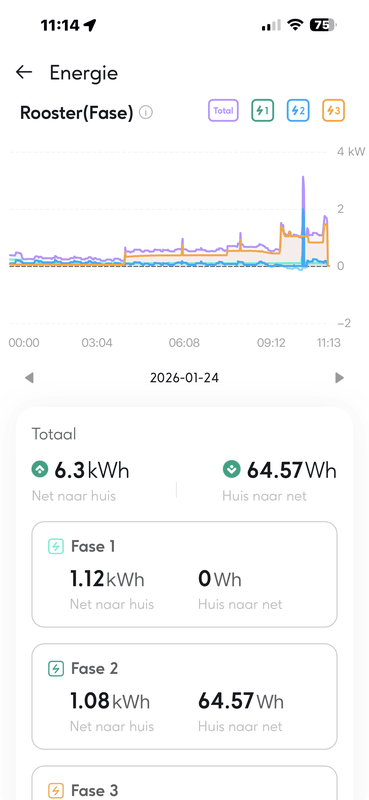

Fremske
and change the world
@Taro @Jan-tweak mijn P1 geeft twee entiteiten, voor productie (zonnepanelen) en consumptie (afname). Ik heb dus geen sensor die in de min gaat.
Kortom, ik moet dus zelf een sensor maken (consumptie - productie) om null op de meter te kunnen draaien met de officiële Zendure HA integratie?
Back to the future
Fremske schreef op zaterdag 24 januari 2026 @ 10:15:
ik vrees dat hier sprake is van een comunictie fout, van welk merk P1 maak je gebruik.
Bv de Zendure P1 meter geeft hier volgende beeld. Afbeeldingslocatie: https://tweakers.net/i/W-4t9S-FsYwVNuASHQLtOi24a7s=/x800/filters:strip_exif()/f/image/MCGkE2d46jim5sVQGdqaIfuk.png?f=fotoalbum_large
onder totaal zie je links wat je input is (dat is hier met de tekst Net naar huis aangegeven) telwerk 1 en 2 (let hierbij op dat bij een slimme meter de verschillende fase bij elkaar opgeteld gaan worden en als totaal in telwerk 1 (normaal) of telwerk 2 (dal) geregisteerd worden. De netbehherder heeft dus ook geen enkele inzicht wat jij per fase doet.)
rechts staan de export (Huis naar net) deze worden in telwerk 3 (normaal) en telwerk 4 (dal) opgeslagen. Heb je alleen één dagtarief is dat dus de som van telwerk 1+2 en telwerk 3+4.
ik denk wat jij aanziet voor productie is eigenlijk het export deel van overbodige PV productie is, een slimme meter is namelijk niet in staat om alleen je PV te meten, je eigenbverbruik van je huis is daar namelijk al vanaf.
kan kun je bv hier prima zien, waarbij bij mij er wel productie is (en die informatie komt NIET van de P1 meter maar krijgt HW appart van de PV zelf door via een API.
hier het beeld wat ik met uitsluitend de P1 dongel van HW kijg van de slimme meter.
Afbeeldingslocatie: https://tweakers.net/i/E9mllJFR6CSNqF54kaIPaos2LUo=/800x/filters:strip_icc():strip_exif()/f/image/sqllSlJcQvbluMCjpfT8N3yt.jpg?f=fotoalbum_large
je ziet hier duidelijk het verschil tussen import vanuit het en de teruglevering (export) naar het net in terug.
Kijk je echter naar het volgende plaatje, waar de zonnepanelen levering in worden weergegeven, en die komen dus via een aparte api binnen (dus niet via de p1) zie je een heel ander beeld.
Afbeeldingslocatie: https://tweakers.net/i/L8lliU7nHG1FyyBcK7kXmbXU_Ok=/800x/filters:strip_icc():strip_exif()/f/image/85pvP8AkcDoWa0gkQ0yteQuJ.jpg?f=fotoalbum_large, de groene pieken komen overeen met die van de export op de vorige grafiek maar het grooste deel van de opbrengst van pv wordt (licht blauwe gebied) wordt door het huis zelf verbruikt en hoeft dus niet uit het net worden gehaald.

  • meesje
  • Laatst online: 21:52
De eerste kleine stap is gedaan. :) Uitpakken en op de juiste plaats zetten. De Zendure app eerder deze week gedownload. De QR codes (voor handleiding en helpcentrum) zijn ondertussen niet meer actief, deze geven een 404 melding. Later deze maar de boel aanzetten en proberen te installeren i.c.m. de HW P1 meter.
