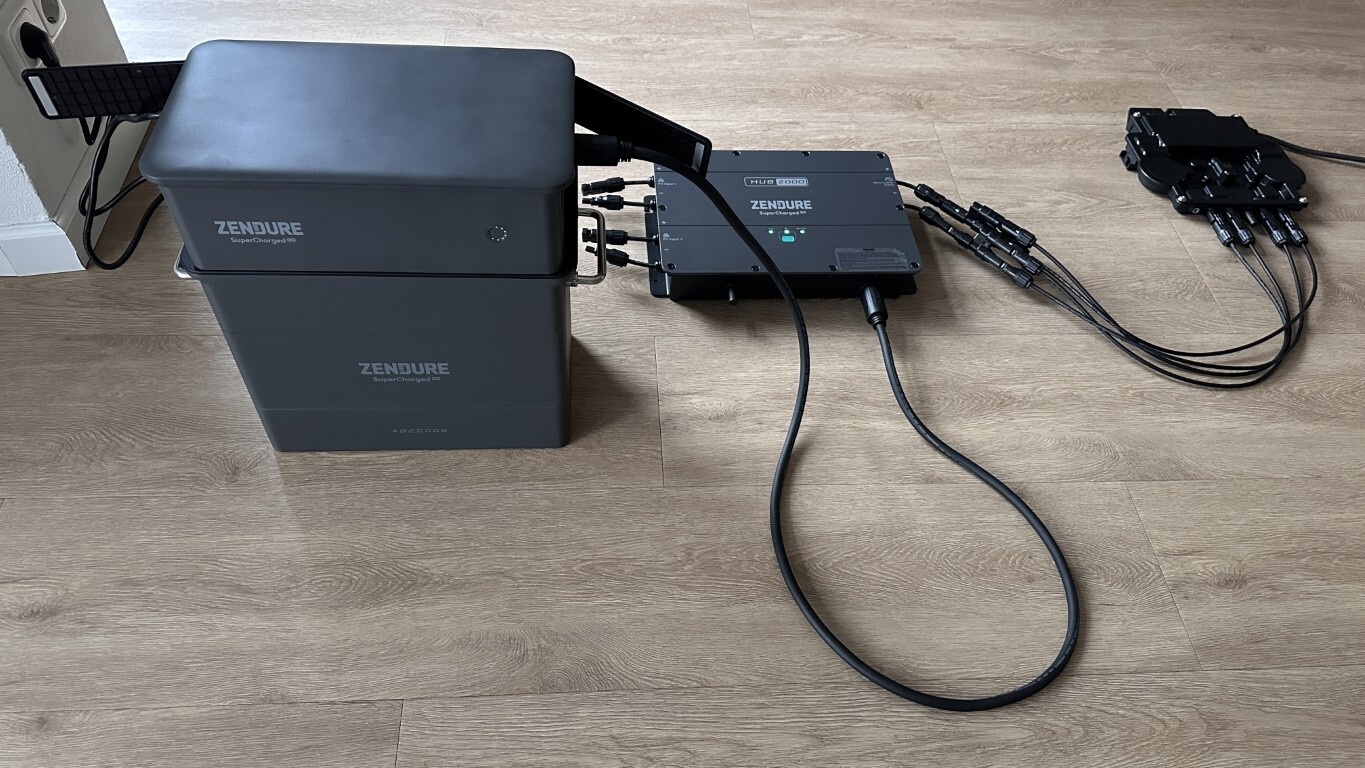

Klopt het trouwens dat als je de losse Solarflow omvormer hebt en een losse AB2000X dat de kabel om die twee te verbinden ontbreekt? De zon schijnt eindelijk en ik wilde niet langer wachten tot mijn Solarflow 800+ binnen zou komen, maar ik denk dat ik toch nog even geduld moet hebben, wel netzoals @Chupachups een mail met tracking gekregen :)
Gelukkig schijnt de zon nog niet heel hard en een Solaredge optimizer is vorige week overleden :(, dus de nood is nog niet heel hoog voor de accu. Leverancier van mijn zonnepanelen is nog altijd actief, konden zo zien dat het idd niet goed ging, dus hopelijk binnenkort opgelost.

PeaceNlove schreef op vrijdag 16 januari 2026 @ 13:28:
Die zit er niet standaard bij. Ik had die 0.7 accukabel van de week los besteld om al met de SolarFlow 800 en AB2000X van de winactie aan de slag te kunnen. Via de DE Zendure shop in de Zendure app besteld want daar was het gratis verzenden en op voorraad (in de NL Zendure shop was er toen geen voorraad). Werkt prima want je kunt daar zowel AC mee laden als terugleveren, zelfs zonder panelen erop.

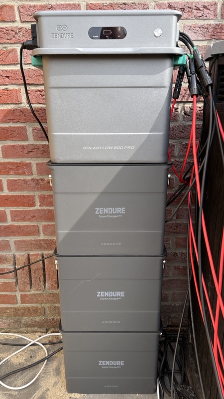

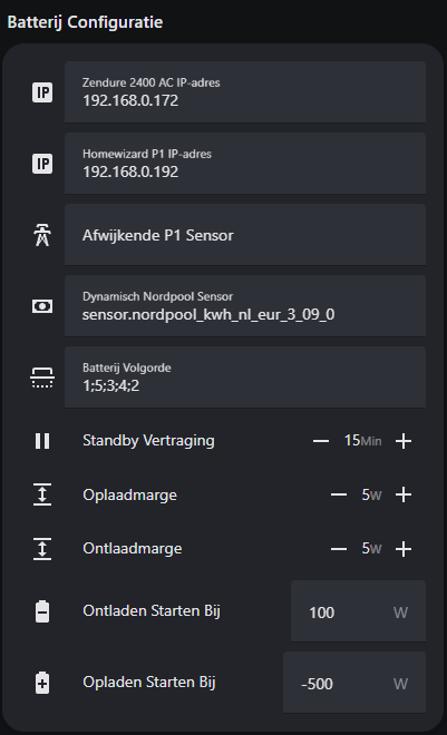

gielz schreef op vrijdag 16 januari 2026 @ 08:10:
Is dit bij andere ook zo? De batterij volgorde in de Zendure APP en in de API kloppen niet met de werkelijkheid?
Hier is de juiste batterij volgorde 1;5;3;4;2 waarbij batterij 5 dus op de 2e plek staat in de API en de Zendure APP maar in werkelijkheid dus de gene is die helemaal onderaan zit in de stapel (op de grond),
Is het niet denkbaar dat het technisch zo is ingericht dat het voor het systeem onmogelijk is om de volgorde vast te stellen? Bijvoorbeeld als de communicatie over een gedeelde kabel loopt (misschien zelfs de DC-kabels)?
Bij mij klopt de volgorde wel, maar met twee modules is die kans 50%. :) En bij mij zijn ze alfabetisch gesorteerd op serienummer, maar ook dat kan toeval zijn, natuurlijk.

crbnnw schreef op vrijdag 16 januari 2026 @ 13:52:
Misschien hallucineer ik, maar ik heb het idee dat sinds ik een 2e omvormer heb met batterij, er een 2e stapeltje onder het afdakje staat. Daarbij kloppen de aantallen ook nog eens (1 x 2400 AC met 2 x AB3000X en 1 x SF 800 met 1 x AB2000X). Geinig. :)
Bij mij staat er 1 stapeltje, maar de aantallen kloppen niet. Staat 2x batterij maar ik heb er 4.

bilgy_no1 schreef op vrijdag 16 januari 2026 @ 15:26:
Kan me voorstellen dat er een limiet aan zit. Bij Taro zouden er anders meerdere torens als schoorstenen door het dak heen schieten ;)
Let op: Je kunt de SF800 Plus/Pro niet met een kabel met de AB2000X verbinden, je moet de omvormer direct op de accu zetten/leggen.
De SF800 (de micro-omvormer dus) kan je alleen met een kabel met een AB2000X verbinden. Hier kan je de verschillende lengtes vinden: https://www.zendure.nl/products/solarflow-batterijkabel0-7m.

Taro schreef op vrijdag 16 januari 2026 @ 16:40:
Ja, dus gewoon ff wachten tot GLS de 800+ komt brengen, en dan beide mooi stapelen. Maar had ergens verwacht dat met die winactie die AB2000 en de solarflow ook out-of-the-box zonder extra’s zouden werken.
Ik ga die solarflow trouwens elders inzetten met een paar paneeltjes op een vakantiepark, dus die kabel lijkt me dan wat overdreven om nu nog bij te bestellen.
PeaceNlove schreef op vrijdag 16 januari 2026 @ 17:38:
Ik zou de SF800Plus en AB2000X combineren en de SF800 direct op een stopcontact aansluiten zonder accu. Dan kan je de SF800 icm zonnepanelen altijd op max export zetten (800 Watt) en de zonnestroom via de SF800Plus in de accu opslaan.
Heb hier 5x SF800 in gebruik met in totaal 10 panelen en allemaal bewust via AC aangesloten, zodat de zonnestroom over 3x2400AC kan worden verdeeld. Heb je wel wat extra omzetverliezen, maar wel meer gemak.

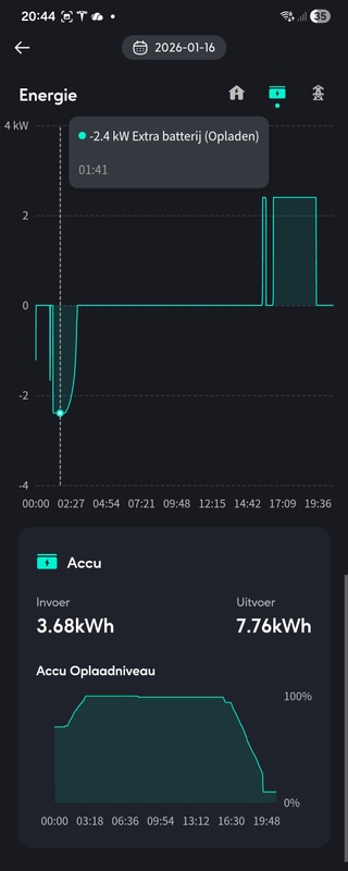

  • bilgy_no1
  • Laatst online: 19:40
Hmm. Vandaag de batterij opgeladen tot 100% en tijdens de piekuren ontladen tot 10%.
Volgens de app was er 7,76 kWh uitvoer van de batterij. 100% zou dan 8,6 kWh zijn. Ik heb echter een 2400AC met 4 units, bij elkaar 11,52 kWh.
Bij het opladen is er van 71% naar 100% 3,68 kWh in de batterij gegaan. Dat impliceert een totale capaciteit van 12,69 kWh. Inclusief laadverliezen lijkt dat aardig te kloppen.
Maar als bij het ontladen zo'n 3 kWh verloren gaat is het niet echt economisch. Volgens Zonneplan heb ik vandaag 6,1 kWh teruggeleverd, inclusief 2,6 kWh opgewekte zonne-energie. Op zich logisch dat er nog iets aan eigen verbruik af is gegaan: 7,76 + 2,6 = 10,36 en 4,2 kWh eigen verbruik daarvan is wel plausibel.
Maar waar zit dan het verschil bij de batterij tussen de nominale capaciteit en wat er daadwerkelijk uit komt?
Afbeeldingslocatie: https://tweakers.net/i/V8N3T_o-8SWAuuJ3tmXKIYUeYJ0=/x800/filters:strip_icc():strip_exif()/f/image/2FrlWYhGxDO7tuESlLVAEFvb.jpg?f=fotoalbum_large
Ik heb ook even verder terug gekeken, maar ik zie geen dagen dat er meer dan ongeveer 7,5 kWh is teruggeleverd.
Op 10 januari een 'clean' verloop over de dag: 1x laden van 10-100%: 8,89 kWh erin
1x ontladen van 100-10%: 7,32 kWh eruit
Afbeeldingslocatie: https://tweakers.net/i/gNg0UREGTELNvBbqwGz8TY2syyU=/x800/filters:strip_icc():strip_exif()/f/image/yiengxBKUuPttzPjqo2U42Uz.jpg?f=fotoalbum_large
Ik vind dit niet stroken met 4 x 2,88 kWh. Dat is in elk geval geen bruikbare capaciteit.
bilgy_no1 schreef op vrijdag 16 januari 2026 @ 21:28:
Er zitten een aantal variabelen in de berekening, maar, een bekend issue is ook de volgorde van de accu's: Heb je die al eens anders opgestapeld? Klinkt mogelijk vreemd, maar zoek maar eens terug. Ik heb 3 stapels van 6 stuks en daar zat wel 2+ kWh verschil tussen afhankelijk van de volgorde van de AB3000X'en onder de 2400AC.
Wat verder meespeelt:
  1. 10% resterend is niet per se 10% resterend
  2. De laatste keer laden naar 100% icm balanceren/kalibreren. Is 6 dagen geleden dus kan iets invloed hebben, maar niet veel
  3. Round Trip Efficiency, deze is met NOM een stuk lager dan de sweet spot van +-2100-2200 Watt.
  • bilgy_no1
Taro schreef op vrijdag 16 januari 2026 @ 22:14:
De stapel klopt inderdaad niet met de app.
Maar de batterij is op beide dagen steeds tot 100% geladen en dezelfde dag ontladen. Het was ook geen NOM, maar gewoon full power terugleveren met 2400W.
Ik zal eens kijken of het andersom stapelen helpt.

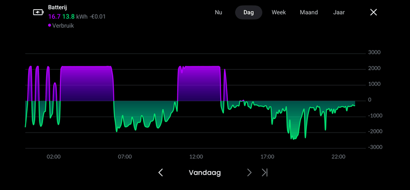

Zou zeker kijken of anders stapelen helpt. Heb vandaag (volgens de 2400AC) 9,99 kWh teruggeleverd, vorige week donderdag 9,7 kWh.
Beide 100-10%, en het opladen naar 100% komende vanaf ongeveer halfvol, ook met een set van 4 accu modules.
Wat me wel opvalt is dat na ongeveer 1,5 uur stampen op 2400 W hij terugzakt naar ongeveer 2200 W. Wellicht thermal throrling, want de koelribben worden goed heet.

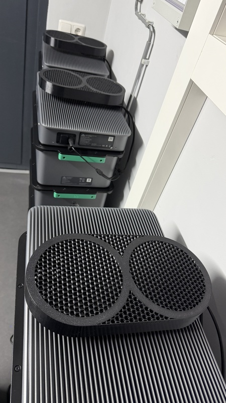

Daarom hier de koelers erop, max 41-42 graden:
Afbeeldingslocatie: https://tweakers.net/i/pZpfI3IxoygTx5tIk6tVQXkQeFg=/x800/filters:strip_icc():strip_exif()/f/image/D0ONO497qSXMpvOudTW0yGoh.jpg?f=fotoalbum_large
Afbeeldingslocatie: https://tweakers.net/i/SGakPjolY43S42a5iST9zl-PeS0=/x800/filters:strip_icc():strip_exif()/f/image/PCVek47LQNEHSkWafWqeDHf5.jpg?f=fotoalbum_large

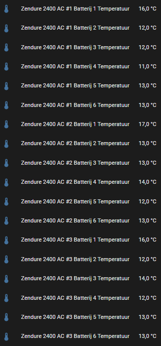

Ik heb ze gewoon netjes 2400W terug zien leveren de hele tijd (verbruik in huis + terugleveren aan het net). Geen thermal throttling gezien dus. En als ik jouw cijfers zie lijkt het net alsof er bij mij eentje niet meedoet. Maar ik zie ze wel allemaal ongeveer dezelfde soc hebben. Zowel vol als leeg.
Ze staan in een onverwarmde schuur, dus de temperatuur is denk ik wel OK. Ook vorige week bij veel kouder weer was het hetzelfde.
Ik verander morgen de volgorde. Ik zie wel dat er eentje op 10% staat, de rest op 11%. De bovenste stond eerder op 12%.
Als ik naar de temperatuur kijk, zou Batterij 1 - 3 - 2 - 4 (boven naar beneden) de juiste volgorde moeten zijn. Ervan uitgaande dat de koudste batterij onderaan staat.
Of zou ik het hele stapeltje om moeten keren? Eventueel iets isolerends onder de stapel zetten? Het staat nu op de betonnen vloer.
Beetje gek dat de volgorde zo van invloed zou zijn, maar toch even proberen.

bilgy_no1 schreef op zaterdag 17 januari 2026 @ 00:23:
Kou kan zeker een invloed hebben. Bij mij staan ze in de onverwarmde hal naast de meterkast.
Denk dat de grootste invloed van het wisselen zit in het opnieuw/beter aanmaken van de contacten.
Wat ik wel zou doen is de stapel op een paar balkjes zetten om het contact van de metalen behuizing met het koude beton te verminderen. LFP accu's zijn qua capaciteit best gevoelig voor kou.

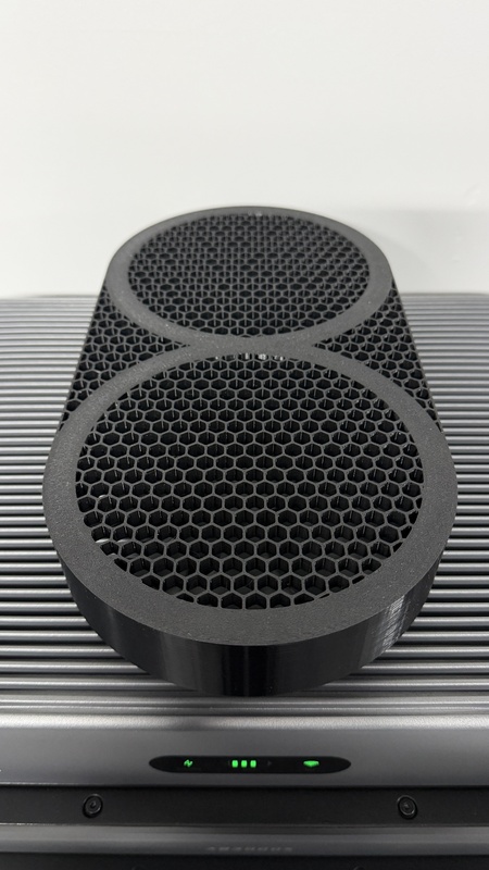

Taro schreef op zaterdag 17 januari 2026 @ 00:10:
Mooie koelers! Zie net dat de "officiële" van Zendure afgeprijsd zijn naar 80 euro. Als de boel over een paar dagen in HA hangt bij een volgende run de temperatuur eens in de gaten houden.

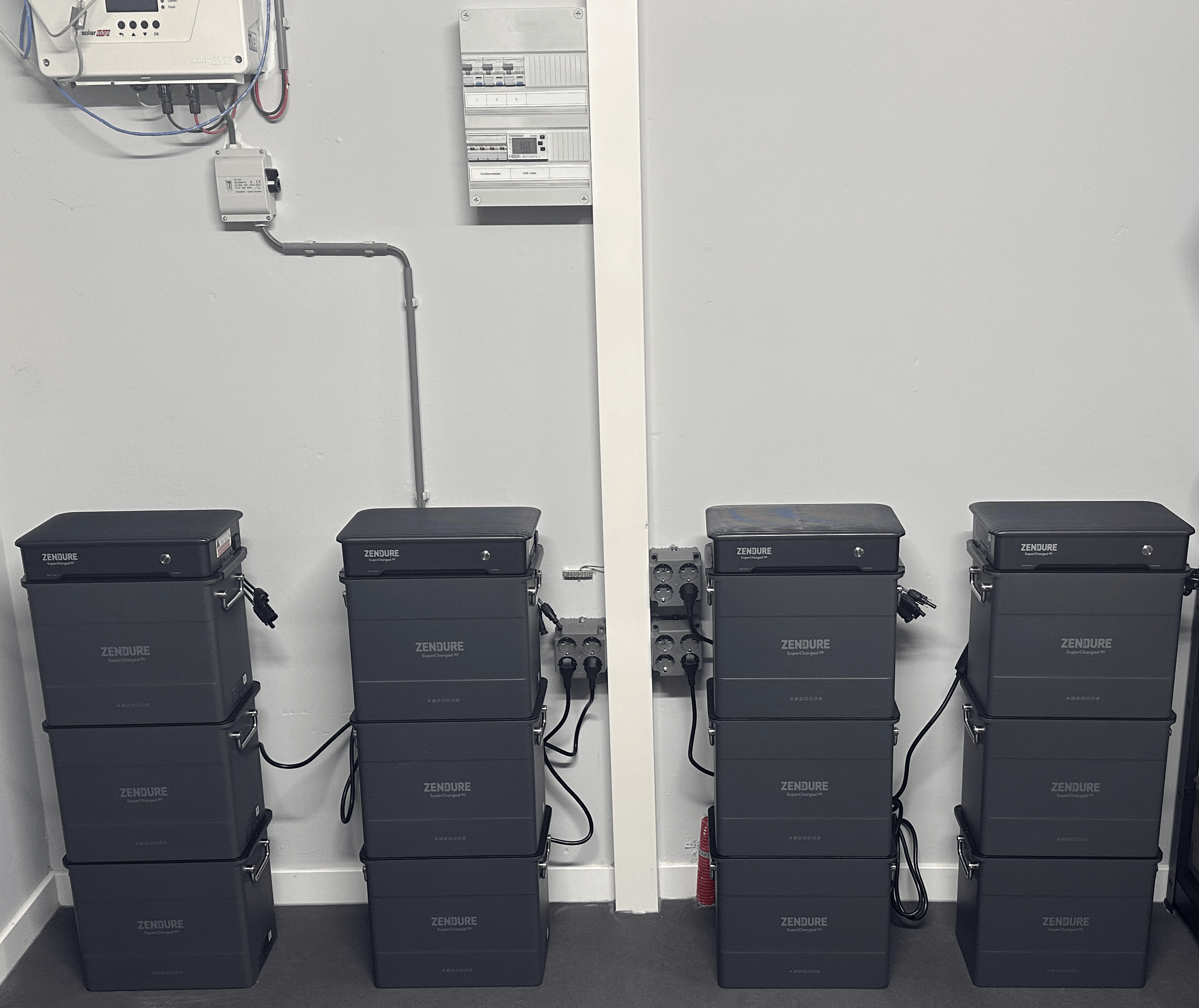

Vervolg op de batterij volgorde wisselen.
ik heb dit vandaag gedaan: middelste twee omgewisseld zodat de temperatuur zou moeten kloppen. Opvallend genoeg klopt de volgorde in de app nog steeds niet:
1. 25°
2. 15°
3. 19°
4. 14°
Voor het wisselen was dit ook zo, dus het lijkt erop dat de volgorde niet wordt bepaald op grond van hoe ze zijn gestapeld, maar dat de ene batterije meer warmte produceert dan de andere. Ik moet dus even de serienummers nagaan oom dit te checken.
Anyway, vandaag kwam er 7,95 kWh uit nadat er 9,36 kWh in ging. Iets meer dan de vorige metingen maar nog veel lager dan ik op grond van de 11,52 kWh nominaal zou verwachten.
Ik ga maar eens een ticket aanmaken bij Zendure of de winkel.

bilgy_no1 schreef op zaterdag 17 januari 2026 @ 19:37:
1. 25°
2. 15°
3. 19°
4. 14°
Halveer de stapel en kijk welke helft slecht is, daarna nog een keer met de overgebleven 2 modules los. Dan weet je welke accu module slecht is, en heb je de grootste kans op een snelle oplossing.
Edit: ik zet mijn geld er op dat de warmste de slechte is....
[ Voor 3% gewijzigd door koboy op 17-01-2026 20:46 ]

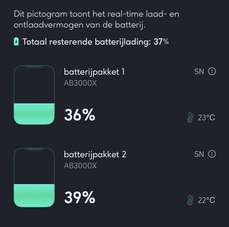

Hier klopt de volgorde ook overduidelijk niet, al lijkt de bovenste wel iedere keer correct te zijn. Vermoedelijk wordt die tijdens de eerste installatie bepaald en daarna niet meer geactualiseerd:
Afbeeldingslocatie: https://tweakers.net/i/-GGZSuTW25w7LP6UI7T_yLmo82w=/fit-in/4000x4000/filters:no_upscale():strip_exif()/f/image/LG0bRaDvrODkzFiq0utTkRgl.png?f=user_large
Heb bij de allerlaatste toegevoegde AB3000X zelfs gezien dat de 2400AC die niet herkende, er stonden er 5 in de App, terwijl er 6 onder zaten. Toen de bovenste 2 omgewisseld en daarna werden er wel 6 herkend.
Heeft iemand daar al een ticket voor ingediend? Zal Zendure er ook een berichtje over sturen.
  • gielz
  • Laatst online: 21:39
Taro schreef op zaterdag 17 januari 2026 @ 21:20:
Ik heb het hier opgelost door zelf de batterij volgorde instelbaar te maken. Zou eigenlijk in de zendure app gewoon instelbaar moeten zijn lijkt mij. Zoals je ziet klopt er weinig van in de originele volgorde.
Afbeeldingslocatie: https://tweakers.net/i/XeWfHf63C55SvETaUUponDK6HKo=/fit-in/4000x4000/filters:no_upscale():strip_exif()/f/image/GHzay8xuoX3XxjO5OzfnxRTd.png?f=user_large
Zendure-HA.com | Run Zendure your way — in Home Assistant
gielz schreef op zaterdag 17 januari 2026 @ 21:31:
Zou niet eens instelbaar moeten zijn in de Zendure App, maar gewoon correct zijn qua volgorde.
Taro schreef op zaterdag 17 januari 2026 @ 21:32:
Een batterij omvormer aanmelden in app
Dan pas de 2e batterij toevoegen.
Dan de 3e enz.
(Uiteraard uitzetten en aanzetten stekkers eruit enz.)
Ik denk dat het dan goed gaat.
De communicatie zal wel via een soort bus protocol gaan maar dan weet de omvormer (app) niet waar de batterij staat in de stapel.
Ik ga ze zelf nog een keer opnieuw op deze manier stapelen.
  • bilgy_no1
koboy schreef op zaterdag 17 januari 2026 @ 20:45:
Ja even verder testen is een goed idee. Die warmste zou inderdaad de meeste weerstand kunnen hebben, maar hij zit ook bovenaan in de stapel en onder de omvormer. Dus als die op 2400W werkt en de koelribben best warm worden lijkt me het niet vreemd dat de batterij daaronder ook wat warmer wordt.
Morgen helaas niet veel tijd hiervoor. Ik kan ze van de week ook allemaal een voor een eens een cyclus laten doen en kijken wat het oplevert. Dan haal ik ze misschien toch even binnen om op 800W te laden en ontladen.
Ik heb eens helemaal teruggekeken en vond nog 1 cyclus die bijna alleen zuiver laden en ontladen deed tussen 10% en 100% (2x 1% tussentijds erbij) en dat was 10,13 kWh geleverd aan het huis. De batterij stond toen nog binnen op 800W geloof ik.
Een andere laadcyclus van 71% naar 10% ontladen en 7,17 kWh terug geleverd. Dat extrapoleren naar 100% is dus ook ongeveer 10 kWh tussen 10 en 90%.
Dit lijkt allebei wel te kloppen met 11,52 kWh capaciteit.
Dus ik vermoed dan toch een van de volgende opties:
- de batterijen hebben het koud en de interne heater gaat aan om op volle kracht terug te kunnen leveren. Er is vandaag 9,95 kWh ingegaan en er is 7,95% uitgekomen.
- er is toch een batterij waar een of meerdere cellen niet helemaal goed zijn. In dat geval zou die batterij inderdaad steevast warmer worden.
Ik meld mij wanneer ik nieuws heb...

bilgy_no1 schreef op zaterdag 17 januari 2026 @ 22:46:
Lijkt toch meer richting kou te wijzen dan. Zou over een week of wat dan wel opgelost moeten zijn. In de hal hier zijn de accu's 21-27 graden, met eigenlijk een dag NOM draaien.
Als ik even zo snel naar je data hierboven kijk lijkt je RTE er niet onder te lijden.
Ik zie ik zie wat jij niet ziet, en het is....... ach laat ook maar je ziet het toch niet!

Leuk om een aantal foto's van die tijd te delen:
De eerste producten:
De eerste extra bestelling voor mij en mijn pa:
Buiten, winter, naast de BBQ ;)
Nog een extra accu erbij, in combinatie met de AIO2400:
Experimenteren met de HUB2000 en ACE1500:
De onderverdeler geplaatst en Hypers in de garage:
De upgrade naar 4xHyper binnen:
Vervolgens nog 6x Hyper gehad, maar kan ik geen foto meer van terugvinden.
SF800 Pro testopstelling met 4 panelen:
Hypers en 2400AC's:
SF800 micro-omvormers, HUB2000, etc.:
Overgang van Hyper 2000's naar 2400AC's:
Het betere spionagewerk:
Nog meer vreemd bezoek:
En de huidige situatie na 1,5 jaar alle Zendure producten te hebben getest:
Hypers en 2400AC's:
Tof dat een Hyper 2000 in oktober 2024 icm hobby zo uit de hand kan lopen... Heel erg benieuwd en veel zin in het bezoek aan Zendure in China :)

Ik heb sinds kort twee Zendure batterijen in de schuur staan. Omdat ik een Landis+Gyr-meter heb lukte het mij niet om via de Zendure app de optie nul-op-de-meter te krijgen.
Het lijkt erop dat de Landis meter verouderde data via de P1-poort verstuurt. Er is sprake van een soort vertraging die tussen de 12 en 18 seconden ligt. Hierdoor werkt de 0-op-de-meter-optie van Zendure in combinatie met hun P1-meter niet goed. Dat ligt niet aan hun P1-meter, maar aan de slimme meter zelf.
Na wat heen en weer mailen met de supportafdeling van Zendure, die overigens heel netjes reageert ben ik zelf aan de slag gegaan. Inmiddels heb ik een systeempje draaien dat goed werkt.
Ik gebruik een (oude) Raspberry Pi 2 die, aan de hand van een schema, de overtollige zonnestroom opslaat en tijdens de piekuren probeert het stroomverbruik terug te brengen naar nul. Dat lukt niet volledig (door de vertraging), maar afhankelijk van de fluctuaties in het verbruik kan ik het verbruik tijdens piekuren aardig richting nul brengen.
Het systeem bestaat enerzijds uit een website waarmee ik het schema kan beheren (PHP, JS, CSS) en anderzijds uit de Pi 2 die het schema leest (Python), de P1-meter uitleest en de Zendure aanstuurt. Overigens kun je elke P1-meter gebruiken. Ik heb eerst die van Zendure gebruikt, maar gebruik nu de P1-meter van HomeWizard.
Het product is zeker nog niet eindgebruiker-klaar, maar als er techneuten zijn die dit systeem zelf willen proberen en niet bang zijn om in de code te duiken, laat het me weten dan help ik je graag om het op te zetten.

En toch voelt het suf dat mijn 2400AC nu, vrij stabiel, met 100W aan het opladen is, terwijl hij 50W 'doorlaat' naar het net. In de zomer, als ik bijna iedere dag PV-overschot heb, is dat prima.
Maar in de winter, als zero export echt het doel is, vind ik dit gewoon zonde.
  • gielz
a2aan schreef op zondag 18 januari 2026 @ 13:16:
Die 50 watt lijkt nu trouwens in verhouding veel maar als je dit bekijkt in de batterij met 150 watt laden dan blijft er bijna niets van over wanneer je als een dag zoals vandaag 50 watt 6 uur lang misloopt.
*Opladen 150 watt
Afbeeldingslocatie: https://tweakers.net/i/2BKTNOeZ04vRIMLVcKQ_TnT6bwU=/fit-in/4000x4000/filters:no_upscale():strip_exif()/f/image/1tZTUvXsfJghOKbuSBgqW36J.png?f=user_large
En daar komt nog bij dat je niet in het opwekseizoen zit en ga je dus nu op de 0 lijn opladen met zonneopwek dan ga je ook meer afnemen. Maar je zou iig een supportticket kunnen indienen want het instelbaar maken is natuurlijk wel fijn.

  • a2aan
  • Registratie: Juni 2024
  • Laatst online: 21:51
@gielz Dat ticket heb ik ingeschoten, maar ik geloof dat Zendure niet helemaal snapt waarom ik in de winter iets anders wil dan in de zomer.
En juist absoluut gezien is het geneuzel in de marge, maar 0,3kWh export op een winterdag is 100% te veel, en misschien wel 30% van mijn totale overschot.
En ik laadde dus niet op 150W, maar slechts op 100W. Dat is dus nóg minder efficient, wat extra pleit voor een 'winterstand'.

  • bilgy_no1
koboy schreef op zondag 18 januari 2026 @ 00:19:
Vannacht ging er van 21% naar 100% 8,41 kWh in de batterij. Dat impliceert 10,6 kWh 0-100%.
En van 99% naar 49% werd 4,79 kWh teruggeleverd. Dat impliceert 9,6 kWh 100-0%, hoewel de SOC niet helemaal lineair verloopt bij de lagere percentages. Maar goed, wellicht heeft het om stapelen toch iets geholpen.
Vannacht weer tot 100% laden en dan morgenmiddag weer naar 10% ontladen. Dan weten we weer iets meer. Opvallend is dat het vandaag aanzienlijk kouder is dan de vorige cyclus en dit toch beter lijkt.
Maar de rte lijker toch wel last van te hebben op grond van de vorige cyclus. Want toen is er 10 kWh opgeslagen, maar dat heeft misschien wel 11 kWh of meer gekost (omvormer wordt ook warm bij opladen). Er kwam toen 8 kWh uit. Dat is een RTE van maar 72%.
Het prijsverschil moet dan echt aanzienlijk zijn. Bijv vannacht 11 kWh (incl verlies) opladen tegen €0,25 kost €2,75. En dan morgen 8 kWh ontladen tegen gemiddeld €0,37 levert maar €2,96 op. Veel moeite en extra verbruik voor €0,21...
Als het echt de omgevingstemperatuur is moet ik wellicht toch een plek binnenshuis vinden. Dan in de winter binnen zetten op 800W en in de zomer buiten in de schuur met 2400W. Kan ik gelijk 2x per jaar de stapel rouleren 8)7

a2aan schreef op zondag 18 januari 2026 @ 21:50:
In de winter binnen heeft als bijkomend voordeel dat de warmte niet helemaal 'verloren' gaat.
Mwah valt wel mee. Volledig laden (of ontladen) geeft 10% verlies, dus bij 4 accu's ongeveer 1kWh. Dit gaat in een dikke 4 uur, dus er komt grofweg 200W vanaf.
100W is een volwassene die zit te lezen, 300W een volwassene die actief bezig is.
We gaan het zien van de zomer, dan is de hal het koelste plekje in huis :S

  • meesje
  • Laatst online: 21:52
Yes! Alles is binnen. Nu nog een moment prikken om er mee aan de slag te gaan. Wellicht woensdag. En hopelijk werkt ie goed met de HW P1 meter. Anders maar een HW splitter kopen. De micro-omvormer gaat een plek krijgen op zolder. Wellicht in de toekomst handig.
O ja, zoals in dit topic al aangegeven: een ticket inschieten helpt om de spullen eerder in huis te krijgen.
Afbeeldingslocatie: https://tweakers.net/i/9CycKTot0ZjeAsF-1dwvk1VToLs=/x800/filters:strip_icc():strip_exif()/f/image/rZe6aBg8oW5Bf99TEgs2np83.jpg?f=fotoalbum_large
[ Voor 8% gewijzigd door meesje op 19-01-2026 17:56 ]

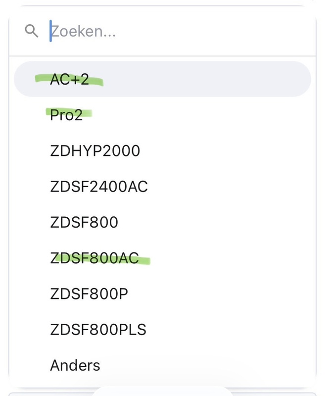

  • Marco83
  • Registratie: Mei 2025
  • Laatst online: 08:09

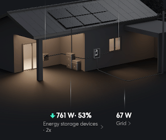

Omdat mijn 2400ac een vaste aansluiting heeft op een eigen groep, heb ik deze zojuist aangemeld op energieleveren.nl.
Daar kon ik de bekende types aanmelden, maar er stonden ook 3 onbekende tussen.
De solarflow 800 ac, pro2 en AC+2.
De 800ac is een mooie toevoeging, maar ben erg benieuwd naar die andere 2…Afbeeldingslocatie: https://tweakers.net/i/t2i08RQYw8GrXtST6KN-BE9aAhQ=/x800/filters:strip_icc():strip_exif()/f/image/Jhi6Iq3CPWDZWh48qPr4MkvT.jpg?f=fotoalbum_large

  • rick_roox
  • Laatst online: 21-08 20:26
Marco83 schreef op maandag 19 januari 2026 @ 21:33:
De 800ac is een mooie toevoeging, maar ben erg benieuwd naar die andere 2…[Afbeelding]
Ik heb hem ook op Zenki draaien en op grove lijnen laad de batterij op goedkope uren en ontlaad op dure uren. Maar tussendoor doet de batterij allemaal gekke dingen zoals 15% opladen en dan weer ontladen naar 0% etc. Dit terwijl het het geen dynamisch tarief voordeel biedt. Bij mij loopt die pas enkele dagen op Zenki. Heeft dit tijd nodig en wordt dit steeds beter?
Afbeeldingslocatie: https://tweakers.net/i/7Rm_Q31chtk29LhDpGakKI1nIII=/x800/filters:strip_exif()/f/image/rybINvp3YGWQBcI8HVFa63pA.png?f=fotoalbum_large

rick_roox schreef op maandag 19 januari 2026 @ 22:49:
Zo grillig als op jouw afbeelding heb ik nog niet gezien. Wel wanneer hij bij minimaal SOC komt begint hij te pendelen op +/-2% en door de kwartier tarieven oogt het wel eens zenuwachtig, maar verder vrij strakke lijnen.
Ik vermoed dat de capaciteit hier een rol speelt.
Ik heb 3 batterijen, wat voldoende is om de ochtend en middag piek te overbruggen.
Afbeeldingslocatie: https://tweakers.net/i/mruY5oB6hsObAQ3glw3Lim5VskA=/x800/filters:strip_icc():strip_exif()/f/image/m8pTOYPgY8zC2286YfSWEIEU.jpg?f=fotoalbum_large
Patroon van vandaag, batterij heeft nog 10% SOC resterend voordat hij op minimum komt:
Afbeeldingslocatie: https://tweakers.net/i/5m7k_Ilno84CJ5YSDrcYN746Yjo=/800x/filters:strip_exif()/f/image/RCYNTHMIgfwCynp3bW874Br0.png?f=fotoalbum_large

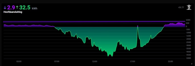

ik verwacht dat je input inderdaad tot de max. 2400W kan gaan, je output zal echter beperkt zijn tot die 800W (deze kun je overigens als de batterij zijn eigen groep (in de toekomst) heeft gekregen zelf in de app omhoogzetten).
zeker als je mn op NOM wilt gaan zitten en dat buiten de grootverbruikers (oven, kookplaat) wilt gaan doen, zul je waarschijnlijk zelf zien dat je eigenlijk niet echt boven die 800W uit gaat komen.
zie een voorbeeld van een dag in juli 2025.
Afbeeldingslocatie: https://tweakers.net/i/H8LkX14DBG3u5boc_ifCPpP9K_M=/800x/filters:strip_icc():strip_exif()/f/image/utmV5Lb6mCmr20LtcsprLdk8.jpg?f=fotoalbum_large
[ Voor 8% gewijzigd door Jan-tweak op 20-01-2026 11:46 ]
klump4u schreef op dinsdag 20 januari 2026 @ 11:17:
Is gewoon apart instelbaar.
volgens mij kun je alleen de output limiteren qua instellingen.

Nee, deze zijn los van elkaar instelbaar. Als ik in de Zendure app op het tandwieltje klik, en dan Safety Settings, staan ze beide onder elkaar.
a2aan schreef op dinsdag 20 januari 2026 @ 12:01:
oeps, je hebt helemaal gelijk, staat een beetje misleidend in de app, op het hoofdmenu staat namelijk netuitvoermodus, pas als je daar op klikt staat geheel boven netinvoermodus en daaronder net uitvoermodus. maar let wel op als je niet in Hems staat maakt hij dus onderscheid in waar de stroom vandaan komt, zet je deze bv op 200W dan gaat hij direct ook laden, heb je geen of onvoldoende zonnestroom dan gaat dat dus gewoon via het net.
Als je hem echter op hems hebt staan om op NOM te gaan draaien heeft die instelling dus geen effect. of vergis ik me hier nu mee?
