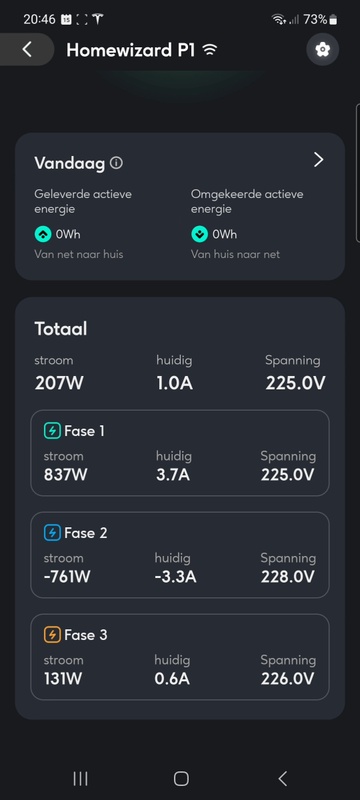

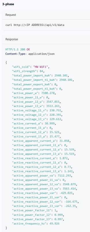

Wat ik niet begrijp is waarom de P1-meter off-line van HW (firmware 6.0.206) blijkt te gaan, dat is tenminste bij mij het geval, als ik HEMS uitzet. Dat vind ik een gemis want nu registreert de Zendure app geen meetgegevens van de slimme meter meer. Ben ik alsnog gebonden aan de P1-meter van Zendure.. Of HA.Taro schreef op zondag 11 januari 2026 @ 22:28:
Klopt, de thuisaccu's communiceren direct en lokaal met de P1-meter, daarvoor is HEMS nodig. Haal je apparaten uit HEMS dan werkt de 1 op 1 of 1 op veel lokale communicatie onderling niet meer.
Bij HomeWizard zelf is de P1-meter ook de "loadbalancer", bij Zendure communiceren de omvormers onderling over de afstemming én communiceren de omvormers met de P1-meter. Je hebt dus geen dirigent/regie nodig vanuit een ander apparaat, maar dat werkt alleen binnen HEMS.
Is dat alleen bij mij het geval?
Of is dat nog een feature waar bij Zendure aan gewerkt wordt, de P1-meter van HW gelijk aan die van Shelly of Zendure?
De HW-P1-meter doet dit, logischerwijs, niet. De Zendure omvormer leest lokaal de HW-P1-meter uit t.b.v. NOM, en stuurt de data (ook) door naar de Zendure cloud, maar doet dit alleen als de omvormer in HEMS zit, lijkt het. Geen idee of Zendure dit zou kunnen (en willen) aanpassen.
Ik heb geen andere P1-meters in Zendure app beschikbaar en ken de functionaliteit van de P1-meters van Shelly en Zendure niet.a2aan schreef op maandag 12 januari 2026 @ 18:53:
Maar ook zij registreren niet in de Zendure app als HEMS uitstaat?
En gaan eveneens off-line als HEMS wordt uitgeschakeld?

Hoi Taro. Ik zie dat jij een 3 fase kwh meter gebruikt. Kan je daar ook per fase bekijken wat er gebeurd, of heb je daar echt een 1 fase hw kwh meter voor nodig?Taro schreef op vrijdag 14 maart 2025 @ 17:20:

Dat ligt er aan het merk: HomeWizard meters zijn qua registratie van data gestripte versies van de Eastron meters. En sommige data wordt door HW wel gemeten maar niet naar buiten gepubliceerd. Daar krijg je dus wel Wifi voor in de plaats.Pakhaas schreef op dinsdag 13 januari 2026 @ 18:37:
Het ligt er maar net aan wat je wilt zien en registreren. Zie https://api-documentation.homewizard.com/docs/v1/measurement voor nadere info.
Panasonic K-series split 9 kW, gasloos sinds dec 23 | Tesla MY LR | PV 9,6 kWp | 2 x Zendure SF 2400 AC, 17.280 kWh
Vraag ging over HW. Ik wil alle 3 fases apart kunnen aflezen in de app. Als dat kan met een HW 3 fase kwh meter, dan is dat goedkoper dan 3x 1 fase HW kwh meter.Hieke schreef op dinsdag 13 januari 2026 @ 19:46:
Wat schort er aan mijn verwijzing? Die refereert aan de 3-fase meter van Homewizard.. En welke app bedoel je dan?Pakhaas schreef op dinsdag 13 januari 2026 @ 19:49:
Dit het relevante gedeelte in de link dat de 3-fase meter uitspuugt.. Als je aan die data niet genoeg aan hebt dan moet je een alternatief voor de HW 3-fase meter zoeken.

In de HW app, klik op het tandwieltje rechtsboven. Dan Apparaten, dan P1 meter. Klik op de 3 puntjes rechtsboven. Vervolgens Controleer op updates. Als er een nieuwere versie is kan je ervoor kiezen die te installeren.
Wellicht helpt het.

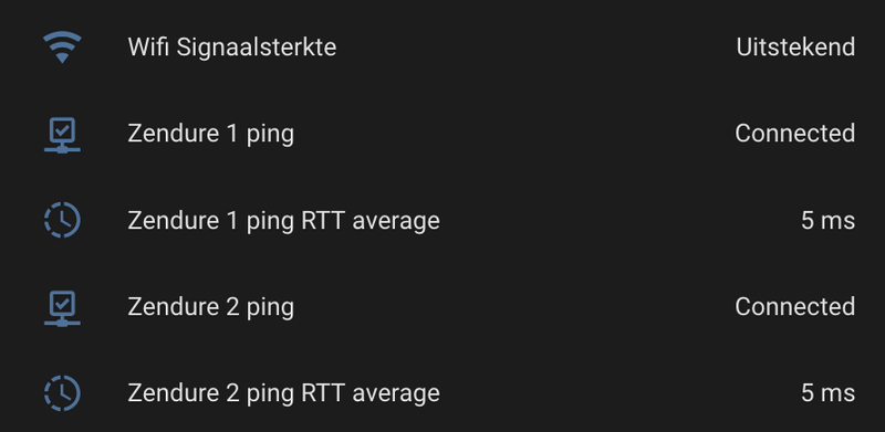

In HA zou je gemakkelijk een pingtest kunnen toevoegen (wellicht ook mogelijk in openHAB) om te monitoren of de ping werkt wanneer je dit probleem hebt. Je kunt tegelijk ook bijv het wifi AP en andere devices pingen om zo te zien waar op de route precies het probleem zit.
Voorbeeldje in HA:

Bij mij wordt, als ik via Apparaten info van P1 meter opvraag wel realtime data getoond en om de 3 seconden ververst.Taro schreef op donderdag 15 januari 2026 @ 20:20:
Ik zag dat een aantal mensen wel een werkende HW P1-meter binnen HEMS hadden en die hadden vaak HW P1 firmware 6.x. Had dus goede hoop dat die nieuwe HW firmware het probleem zou oplossen. Maar ik heb nog steeds een HW P1-meter die 0 Watt / Offline rapporteert ipv een waarde in de Zendure App.
