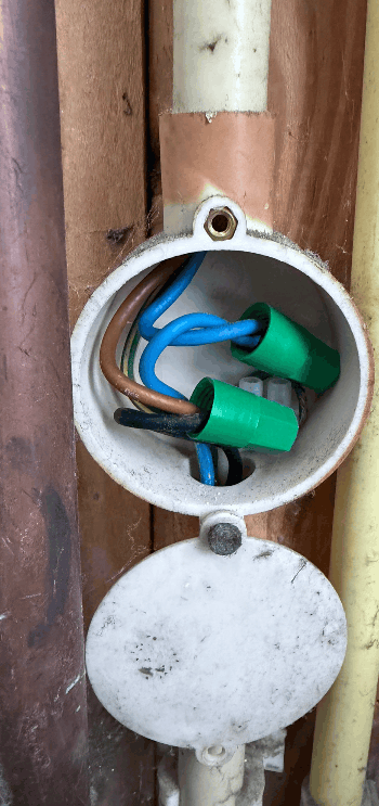

Binnenkort de AC2400 binnen... Zit even te twijfelen waar deze te plaatsen!
Liefst zou ik hem in de schuur zetten ivm veiligheid! Zou dan een extra groep kunnen laten maken over bestaande bekabling is dat zo veilig genoeg?
Afbeeldingslocatie: https://tweakers.net/i/_b0XCyKc-ayJm5t9aU6Czo7bE2c=/fit-in/4000x4000/filters:no_upscale():strip_exif()/f/image/wQoegXmd5vzKGtOKZyGPPwPQ.png?f=user_large
En anders zou een optie zijn de trapkast met een hele nieuwe groep.
lars1986 schreef op zaterdag 3 januari 2026 @ 16:12:
Een eigen groep over bestaande bekabeling waar vervolgens andere verbruikers opzitten is geen eigen groep. Een eigen groep bevindt zich in de meterkast en heeft directe kabels naar de eindbestemming zonder aftakkingen.
Zitten er op de bestaande kabels dus al andere eindpunten en verbruikers? Of is het bestaande bekabeling, direct naar een eigen groep in de meterkast zonder iets anders erop? Want dan kan het, mits de kabeldikte passend is voor het vermogen en de groep in de meterkast een B16 is.
[ Voor 5% gewijzigd door Taro op 03-01-2026 17:01 ]
  • lars1986
  • Laatst online: 11-06 13:21
@Taro enige wat er nu in de schuur zit is verlichting van de schuur en de poort dat zal er dus ook overheen lopen! zou dit een probleem zijn? anders niet tot de max opschroeven?
beste zou dan nieuwe kabels zijn en dan wel binnen plaatsen?
vind binnen plaatsen toch iets minder veilig idee met accu’s
lars1986 schreef op zaterdag 3 januari 2026 @ 17:59:
Dat is dus een gedeelde groep, daarmee altijd minder veilig dan een eigen groep omdat het niet alleen om vermogen, maar bijv. ook kortsluiting kan gaan. Dat er maar kleine verbruikers opzitten maakt het nog steeds een gedeelde ipv dedicated groep met bijbehorende risico's. Dat is altijd minder veilig, maar, persoonlijk zou ik dat in dit geval wel aandurven als de afnemers minder dan 1200 Watt gezamenlijk kunnen afnemen, dan voorkom je dat je 2400+1200-> 3600+ op een B16 gaat zetten en de kabels over hun max heen gaan.
Dus: Je neemt een risico, maar in de ogen van veel mensen (niet iedereen) acceptabel.

  • bilgy_no1
  • Laatst online: 11:16
Die kabels zijn zo niet goed doorgelust. Je moet degelijke wago lasklemmen gebruiken die geschikt voor 2,5 mm2 draad en 20A. Als het contact niet goed is in die klem, dan neemt de weerstand toe en krijg je bij continu hoge vermogens veel warmte en kans op brand.
Gebruik liever iets zoals dit:
https://www.elektrototaalmarkt.nl/wago-221-lasklem-4154710
Zet de groep uit, test de spanning voordat je ermee begint.
Inderdaad dan in de schuur een PV verdeler gebruiken met de juiste automaten erin. De verlichting achter 1 automaat en de batterij achter een andere.
In de groepenkast moet je de (waarschijnlijk) 16A automaat dan vervangen door een 20A exemplaar.
Als je niet weet wat dit allemaal betekent, bestudeer het dan goed of haal er een elektricien bij.
  • lars1986
thanks voor de reacties! er komt binnenkort iemand met kennis hierover om te inventariseren.. maar dan weet ik een beetje wel kant het op zou moeten gaan! nogmaals dank

bilgy_no1 schreef op zaterdag 3 januari 2026 @ 18:50:
sorry, maar dat is gewoon een fabel, zeker bij twee kabels is een hier gebruikte conex draailasdop eigenlijk net zo goed en mogelijk zelfs nog beter dan de bekende wago klemmen (bv serie 221), mits deskundig gemonteerd. Wat wel is dat infeite de conex bedoeld zijn voor eenmalig gebruik (wat redelijk normaal is)>
voordeel van wago klemmen is dat hier de deskundigheid een wat mindere rol in gaat spelen, dus als hij hier de klemmen moet gaan vervangen dan kan hij hier deze mogelijk toch beter wago klemmen gebruiken.
echter om nu te zeggen dat deze slecht zijn, nee, is eerder een bewijs van je eigen onkunde.
ja, prima dat je dat vermeld, een installatie voer je namelijk altijd spanningslvrij (en niet -los) uit.

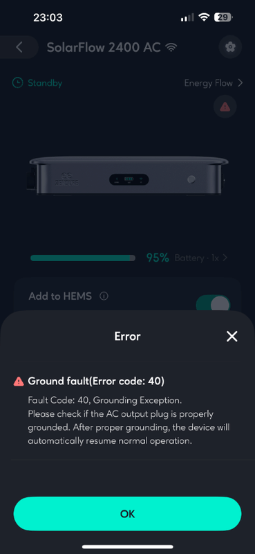

uit de foto van @lars1986 blijkt dat deze leiding een aardkabel ontbreekt, de vraag is echter of de Zedure wel gebruikt mag worden op een niet geaard stopcontact, helaas geeft de handleiding daar geen uitsluitsel over. @Taro heeft zelfs bij zijn installatie een extra aardrail geplaatst. het lijkt me dus wel belangrijk. Mogelijk dat @Taro aro hier nog om wat opheldering in kan geven.
weet ook niet of het hier mogelijk is om een extra aarddraad erbij te trekken (vanuit de groepenkast).
Waarom ?, weet je de aansluitwaarde van zijn huis, bij 25A hoofdaansluiting is een 20A installatieautomaat eigenlijk geen juiste keuze (selectivieit weet je nog ?), dus eerder de verbruikers beter verdelen over meerdere groepen lijkt mij een betere en vooral veiligere strategie dan domweg het vermogen van je beveiliging maar omhoog schroeven.
nee, als je niet heel goed weet wat je doet laat dit dan door een echte deskundige uitvoeren. prima als je zelf hier over wat meer wilt weten maar bij het uitvoeren zijn echter wel wat meer kennis en kunde noodzaakelijk dan we hier met een paar regels kunnen uitleggen.
Edit: uit twee reacties blijkt dat de zendure dus wel een aardkabel nodig heeft. dus @lars1986 je zult hier naast een uitbreiding dus ook nog een aardleiding moeten gaan trekken, dus voor je verder gaat kijk eerst of dat daar wel mogelijk is en zo niet zul je dus naar een andere oplossing moeten zoeken, bv een geheel nieuwe 3-aderige 2,5mm2 kabel trekken van je groepenkast naar de plek waar je de Zendure graag zou willen hebben.

@Taro heeft zelfs bij zijn installatie een extra aardrail geplaatst. het lijkt me dus wel belangrijk. Mogelijk dat @taro hier nog om wat opheldering in kan geven.
Heb er inderdaad een extra aarderail bij zitten. Voor alle devices een 6mm2 aardekabel liggen waarmee ik ze kan aarden zonder dat de stekker in het stopcontact zit. Is wel aangesloten op hetzelfde punt in de meterkast, dus voegt standaard niets toe. Maar gebruik ik bijv. een SF800+panelen om een AB2000X op te laden, dan kan ik hem aarden zonder stekker in het stopcontact te hebben. Toegevoegde waarde is dus standaard niet zoveel :)

Jan-tweak schreef op zondag 4 januari 2026 @ 10:51:
De 2400AC weigert uberhaupt te werken op een niet-geaarde wandcontactdoos. Niet mijn plaatje, wel deze error gezien toen ik mijn 2400AC in de gang in een niet-geaarde WCD stak.
Het probleem met die draaidoppen is dat je niet kunt zien of de verbinding inderdaad goed is. En je weet ook niet wie het zo heeft geĆÆnstalleerd. En je weet dus ook niet of het wel goed is geĆÆnstalleerd. Zeker gezien het ontbreken van de aarde zoals je zelf aangeeft.
Ik zou er dus niet op vertrouwen en het gewoon vervangen.

Ik zie twee lasdoppen, een halve kroonsteen en een groen/gele aarde draad. Het lijkt dat er zowel drie kabels naar boven lopen en drie naar beneden, maar controleren is altijd beter. En zonodig vervangen.
mpx200_05 schreef op zondag 4 januari 2026 @ 16:54:
Klopt, die aardkabel had ik nog niet gezien, mooi opgemerkt, dan blijft het probleem dat hij eigenlijk over deze kabel nog steeds geen eigen groep kan maken omdat daar ook nog een verlichting (zie zwarte draad) op is aangesloten. dus hij is hier gelimiteerd op 800W.

Ik heb nog iets vreemd met de Zendure (gemanaged met eigen scripting) voor. Ik heb het nu geprobeerd met de offgrid-uitgang uit: De batterij wordt 's nachts op super dal geladen tot 100%. Mijn script stopt het laden als die 100% bereikt. Tegen 's morgends (als piek begint) is die naar 99% gezakt. Als mijn script dan het commando geeft om te beginnen injecteren dan begint die eerst nog enkele minuten de batterij te laden, zelfs al wordt het commando om te injecteren elke 6 seconden herhaalt. Volgens mij is dat de software in de Zendure die de batterij weer probeert te kalibreren of zo. Pas na enkele minuten (heb al gemerkt tussen de 3 a 7 minuten) begint die dan uiteindelijk over te gaan naar injectie. Ik dacht dat het aan de offgrid-uitgang zou ligggen zoals hier al gezien in dit draadje, maar dit heeft dus niet geholpen.
On-Grid: 2x Zendure SF 2400 AC met 5 Zendure AB3000X: 29 kWh, Off-Grid: Victron EasySolar-II GX 48V/5000VA + 6600wP Solar met 4 Pylontech US3000C 48V van 3.5kWh: 14kWh - Totaal 43 kWh
  • gielz
  • Laatst online: 11:19
RobTesla schreef op woensdag 7 januari 2026 @ 08:28:
Zie ik hier niet gebeuren en ik heb zelfs de offgrid altijd aan staan op ECO. Zou dus eerder naar het script zelf kijken.

Wat kan daar nu mis mee zijn... De batterij staat op 99% niets te doen. Mijn script zegt om 7u: ontladen. 1 commando. En dan gaat het mis. Alles wordt hier gemonitord en gelogd, het is niet dat mijn script flipt, hƩ. Zoals ik zeg: 1 commando naar de Zendure. Met de ZenSDK een post naar /properties/write, met
{"sn": "HOAXXXXXXXXXXX", "properties": {"acMode": 2, "outputLimit": 200, "inputLimit": 0, "smartMode": 1}}

Kalibreren heeft de 2e set een x gedaan. Maar dat was bij de aanschaf en de opbouw. Dan wordt er geladen / gekalibreerd en kun je terrecht ook even niet sturen. Ik haal de 100% nu ook regematig. Dan is er in de ochtend ook 1% weg / verbruikt of hoe je het wenst te noemen. Ik kan wel gewoon ontladen dan zonder er eerst weer kalibratie volgt. Heb het in deze constructie nog niet gezien zoals @RobTesla beschrijft.
M.b.t. de ticket inzake de best forse SoC drops die ik ervaar op het einde van ontladen. Eerder benoemd. Ik had beloofd de reactie van Zendure te delen op die drops. Bij deze:
Hello,
At that time, your device was discharging at a power of 2400 W for approximately half an hour. Based on the calculation of power and energy, it is normal for a certain amount of energy to be consumed under this operating condition.
In addition, prior to this, the device had been in standby mode for a relatively long period, which generates standby power consumption. This can lead to deviations in SOC calibration accuracy.
We recommend performing a full charge and full discharge calibration before taking further measurements, as this will provide more accurate results.
Thank you for your understanding and cooperation.
Best regards,
Zendure Support Team
Stand-by periode : tussen nacht laden en avond ontladen.
[ Voor 3% gewijzigd door Devke op 07-01-2026 11:10 ]
