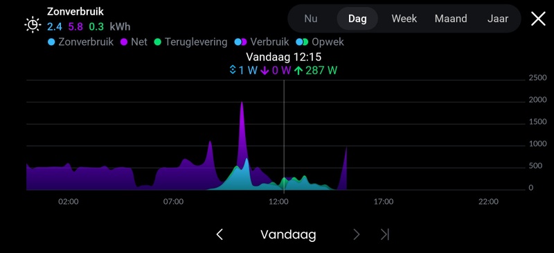

Vraagje, onze zendure Solarflow 2400AC draait nu een paar weken. De teruglevering naar het net is minimaal maar op sommige momenten gaat er nog best wel wat stroom het net op. Vandaag 0,3 kWh tot nu toe en gemiddeld 1-1,5 kWh per week. Is hier nog iets te finetunen in de Zendure app?

G-addict schreef op woensdag 31 december 2025 @ 15:54:
Heb je een DSMR 5.x meter die iedere 1 seconde een update doorgeeft? Als dat 10 seconden betreft, dan zit daar de oorzaak.
Via HEMS zie ik meer kWh's naar het net weglekken dan met Home Assistant waar je dit zelf kunt beïnvloeden. Bij HEMS zie ik toch wel vaak 20-50 Watt teruggeleverd worden itt 0-20 Watt via HA.
De 2400AC hanteert een buffer van 50W, waardoor je ten tijde van PV-overschot feitelijk continu 50W teruglevert. Dat is na zes uur dus 0,3kWh.
In de zomer, wanneer je (vrijwel) iedere dag een netto PV-overschot hebt, is dat prima. Maar in de winter, wanneer je iedere Wh PV-overschot in je accu wil stoppen, is het juist onwenselijk.
Ik heb een feature request ingediend om (voor in de winter) de 50W buffer te kunnen 'verschuiven' naar 0W-50W (import), in plaats van -50W-0W (export).
Misschien helpt het als meer mensen hetzelfde verzoek indienen.

Taro schreef op woensdag 31 december 2025 @ 16:23:
Ja, DSMR 5.X en via HEMS. Tzt dan ook maar over naar HA.

a2aan schreef op woensdag 31 december 2025 @ 16:32:
Van die buffer wist ik niet. In de zomer wil ik die 50W buffer straks ook niet ivm terugleverkosten.

G-addict schreef op woensdag 31 december 2025 @ 18:20:
Verbruik jij dan ál je opgewekte energie zelf? Of 'knijp' je op zonnige dagen je opwek af?
Volgens mij levert teruglevering vrijwel altijd meer op dan het kost, en in de zomer lever ik sowieso wel iedere dag >1kWh terug, dus die 50W heb ik dan niet zo'n moeite mee.

a2aan schreef op woensdag 31 december 2025 @ 18:37:
Tot nu toe lever ik flink terug op jaarbasis, maar als het niks oplevert of geld gaat kosten dan ga ik wel op zero export sturen. En dan wil ik die 50W buffer dus liever ook niet.
Maar om de omvormers van de panelen, de accu en de warmtepomp samen te laten werken zal tzt HA wel een vereiste zijn.

Afbeeldingslocatie: https://tweakers.net/i/H-L2jZe6hMVHzph7e5YNrzYZBrU=/800x/filters:strip_icc():strip_exif()/f/image/hQNkNdU3t3WJCX2mpSuZjfzy.jpg?f=fotoalbum_large

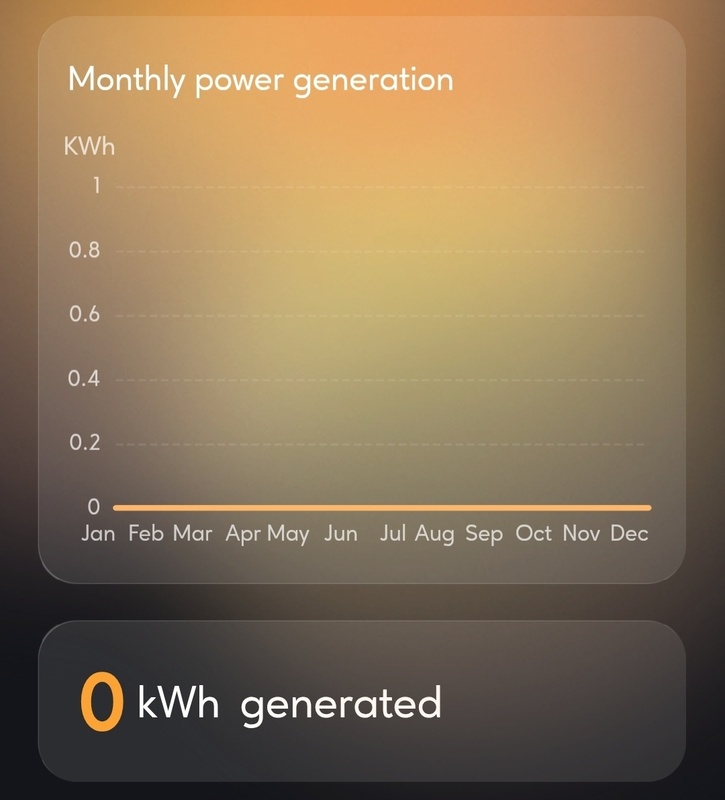

Grappig! Zendure heeft een paar leuke plaatjes gemaakt met wat leuke inzichten denk ik als je aansturing doet via de app.
Afbeeldingslocatie: https://tweakers.net/i/TB_2fSEzSW1JQua6ncN-KY4r1hQ=/x800/filters:strip_icc():strip_exif()/f/image/Ik9skqn9KcOi4DOi03NXreSZ.jpg?f=fotoalbum_large
Afbeeldingslocatie: https://tweakers.net/i/ck6ZrFBDRKXm2mDIVbveEgzdu6w=/x800/filters:strip_icc():strip_exif()/f/image/4zkLYfWW7c4EpDcJqYrS9Hus.jpg?f=fotoalbum_large
Er zijn meer plaatjes maar veel staat hier op 0 door aansturing via HA.
Afbeeldingslocatie: https://tweakers.net/i/y8Z_4xmLxawElyM9rUg7rQ_SUgk=/x800/filters:strip_icc():strip_exif()/f/image/rhanL6FtZ3B1hP7FwUL3YD6k.jpg?f=fotoalbum_large
De melding komt binnen op de mobiel. Als je het berichtje opent dan krijg je de content. Je kunt het ook opslaan.

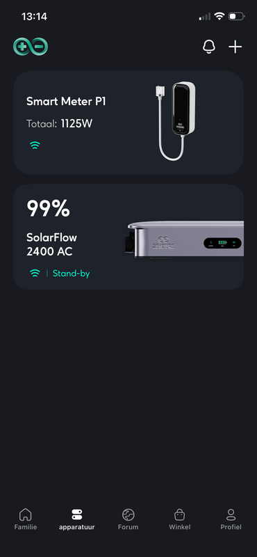

Zijn er hier mensen die de solarflow 2400 af in de app hebben geconfigureerd met dynamische prijzen van ANWB? Als ik ANWB als energieleverancier selecteer krijg ik een inlogscherm. Als ik daar mijn ANWB inloggegevens invoer, krijg ik een foutmelding (controleer wachtwoord). Wachtwoord is zeker weten goed. Heeft iemand dit werkend gekregen? Ik gebruik nu de zonneplan prijzen aan daarvoor hoef ik niet in te loggen, maar die prijzen komen niet overeen met mijn contract.
jick schreef op donderdag 1 januari 2026 @ 19:46:
2 dagen terug werd die vraag ook gesteld. Zoek even op ANWB. Vlgs mij is het niet opgelost. Andere tweaker had daar ook een probleempje mee.

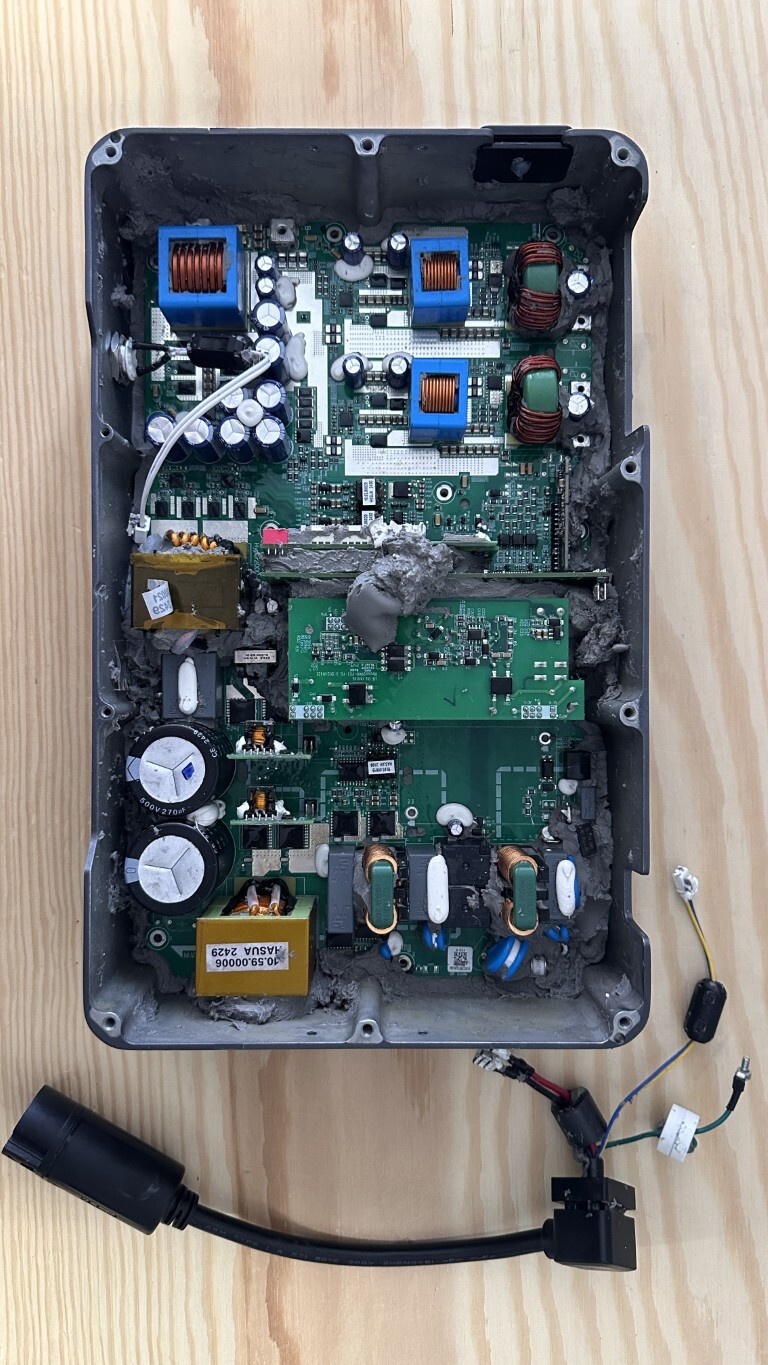

Hallo allemaal,
Heeft er iemand al eens een Hyper2000 gerepareerd?
Ik heb een kapotte liggen, geeft blauw en roze led tegelijkertijd, maar voor ik het ding ga open maken wilde ik even vragen of iemand er al ervaring mee heeft.
Drone91 schreef op donderdag 1 januari 2026 @ 21:11:
Hallo allemaal,
Zie: Taro in "Het grote Zendure plug-and-play thuisaccu systemen topic"
Afbeeldingslocatie: https://tweakers.net/i/gL88292HSuASABD3hsBj8SNPDaM=/fit-in/4920x3264/filters:max_bytes(3145728):no_upscale():strip_icc():strip_exif()/f/image/qAm4eekA8lojm9ww67kJ2ZLz.jpg?f=user_large
Je zult heel veel grijze smurrie moeten verwijderen. Maar het kan.

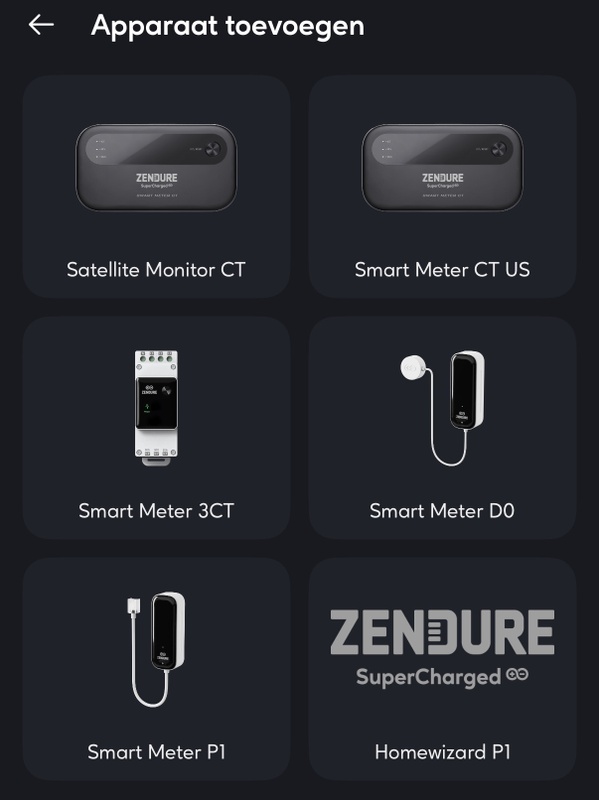

Ik had een support ticket ingediend voor de werking van de HW P1 en kreeg zojuist de onderstaande reactie van Zendure support:
We understand that you are currently using a HomeWizard P1 device. We regret to inform you that our devices are currently only compatible with our Smart Meter P1.
To better assist you, could you please provide the specific model of your electricity meter, along with a few clear photos of the front of the meter, and your current country?
After receiving your feedback, we will contact the relevant personnel to verify whether the Smart Meter P1 is compatible with your meter.
Wel een aparte reactie nu ze juist de HW P1 hebben toegevoegd aan hun app…

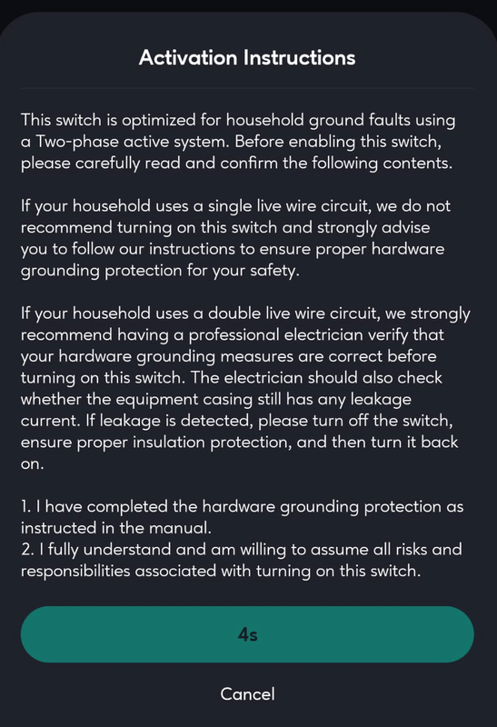

Afbeeldingslocatie: https://tweakers.net/i/zTbYwQGJNsuWazUXbLQB8RD1yF8=/x800/filters:strip_exif()/f/image/zQN0PbRlxfC4x0SVYBnBmWte.png?f=fotoalbum_largeAfbeeldingslocatie: https://tweakers.net/i/vMLNwvQeFkCeHcqVGNbzLAphcC8=/x800/filters:strip_exif()/f/image/Xbiv3fUAZHVfALImDRuFsOY5.png?f=fotoalbum_large
Mijn oog viel op een nieuwe instelling in de app, namelijk “Dual Live Wire Compatible”.
Hebben meer mensen deze optie erbij gekregen?
5200wp SolarEdge - 14,4KW 2400AC - k2 pro combo - WP boiler - 2x MHI - Homey shs & HAOS -> NUC i5 32gb akasa fanless

FPLU schreef op vrijdag 2 januari 2026 @ 10:38:
Veel support antwoorden zijn via AI heb ik de indruk. Mogelijk is hun AI nog niet aangepast. Als je erop antwoord zal je wel een beter antwoord krijgen

geert1992 schreef op vrijdag 2 januari 2026 @ 11:16:
[Afbeelding][Afbeelding]
Voor mijn SF800Pro, niet in HEMS, heb ik deze optie niet zichtbaar.
* SF800Pro heeft Firmware update gehad en App is ook up-to-date.
[ Voor 4% gewijzigd door DrNickB op 02-01-2026 12:20 ]
Mini Server - PiHole, Backups, Nextcloud | NUC - HomeAssistant (docker), Zigbee2Mqtt (docker), ZwaveJSUI (docker), mqtt, P1-USB | Zendure SF800Pro | 1350Wp PV
  • bilgy_no1
  • Laatst online: 11:16
crbnnw schreef op vrijdag 2 januari 2026 @ 12:06:
Wanneer je HEMS aan hebt staan dien je alles via het Home/Thuis tabje, en dan de zeshoek rechtsbovenin in te stellen. Wanneer HEMS uit staat dien je alles via het Devices/Apparaten tabje in te stellen en dan per apparaat het tandwiel.
Ja daar kijk ik inderdaad. Maar hier kan ik niet de absolute begrenzing (waarvoor je moet tekenen) instellen voor laden en ontladen.
  • Polvo176
  • Registratie: December 2022
  • Laatst online: 09:42
DrNickB schreef op vrijdag 2 januari 2026 @ 12:19:
Bij mij ook niet, heeft dat misschien te maken met een werkende HW P1?
Bij mij werkt die namelijk nog niet goed, blijft op 0W staan.
[ Voor 17% gewijzigd door Polvo176 op 02-01-2026 12:28 ]

  • frankj030
  • Laatst online: 01-09 22:50
Polvo176 schreef op vrijdag 2 januari 2026 @ 12:26:
Ik weet vrij zeker dat dit te maken heeft met een ander type systeem, zoals ze in België bijv gebruiken? Wij hebben met onze 3 fasen een andere manier van aarding dan in België, en meen dat ik deze optie op het Zendure forum heb gezien wanneer ze “grounding errors” kregen. Als ik chatgtp vraag:
Ja, er is verschil tussen het Nederlandse en het Belgische driefasensysteem, vooral in de aanwezigheid en rol van de nul (N) en in de spanningen die worden gebruikt.
Nederland
In Nederland is het standaard laagspanningsnet:
• 3 fasen + nul (3×230/400 V)
• Spanning:
• 230 V tussen fase en nul
• 400 V tussen twee fasen
• De nul is altijd aanwezig en essentieel voor eenfaseverbruikers
• Dit is een klassiek sterstelsel (Y)
Dit is het systeem dat vrijwel alle woningen met een 3 fase aansluiting hebben.
België
België kent meerdere varianten, wat het verwarrend maakt:
1. 3×400 V + N (vergelijkbaar met NL)
• 400 V tussen fasen
• Komt steeds vaker voor bij nieuwere aansluitingen
2. 3×230 V zonder nul
• 230 V tussen de fasen
• Geen nul aanwezig
• Oud, maar nog steeds veel in gebruik
• Technisch een driehoekstelsel (Δ)
In dit systeem:
• Je kunt geen 230 V fase-nul gebruiken
• Eenfase-apparaten moeten tussen twee fasen worden aangesloten
• Moderne apparatuur en omvormers kunnen hier problemen mee hebben
Zie ook dit bericht eerder in dit topic met meer uitleg.

Bij mij toont de HW P1-meter 0 aan maar als ik hem toevoeg in een energiesysteem in de Zendure app, dan werkt dit wel. Hij houdt 0 op de meter
  • Erasmo
Erasmo
Laadpaaljager
Gezien de HW P1 best populair is in Nederland zullen er wel meer support tickets over aangemaakt en zou het me niks verbazen als het met de volgende firmware update wordt meegenomen. Scheelt hun potentieel ook wat P1 meters meesturen die wellicht nooit gebruikt gaan worden.

Bakker87 schreef op vrijdag 2 januari 2026 @ 15:28:
Hier ook. En dan toont die ook de waardes.
[ Voor 5% gewijzigd door klump4u op 02-01-2026 16:27 ]
Een energie systeem? welke?
Als ik hem aanwijs bij apparaat beheer krijg ik dit apparaat is niet beschikbaar
  • klump4u
klump4u
Full electric in Zuid-Limburg
Polvo176 schreef op vrijdag 2 januari 2026 @ 17:02:
In slimme meter modus apparaat toevoegen, dan bij ondersteiningsapparaat meter toevoegen en daar dan nieuw apparaat toevoegen

  • Polvo176
klump4u schreef op vrijdag 2 januari 2026 @ 17:07:
Maar eenmaal toegevoegd is hij bij mij niet bruikbaar.
